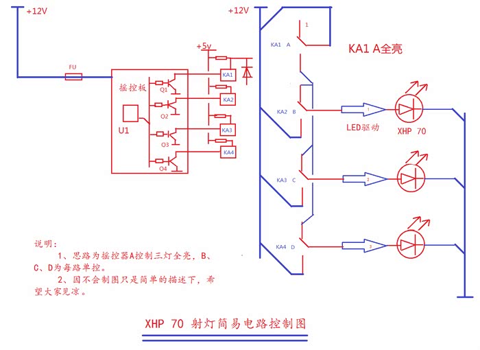

补上简易电路图和夜间效果图,后几页也有我的更新图片,到此射灯更新完毕,谢谢大家。!!

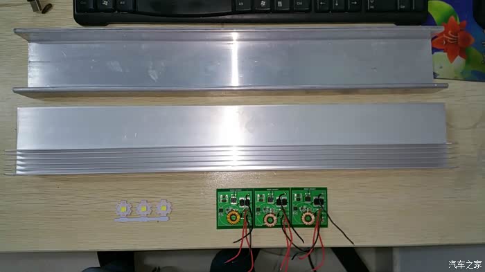

这是在网上买的散热片,XHP 70 和驱动,XHP 70焊6V ,驱动4.5 ,呵呵,按好的话满功率。

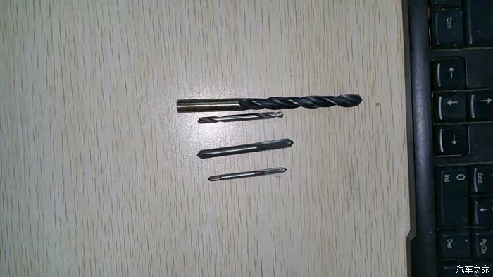

钻头 和丝锥。

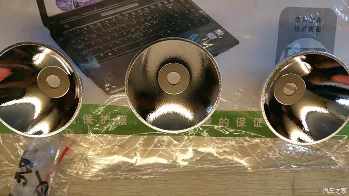

灯杯是橘面杯,比光杯光柱好很多,就是照的近点100米,光面可以200米。灯杯和散热 片尺寸让我搞错了,买的不合适,凑合用吧。

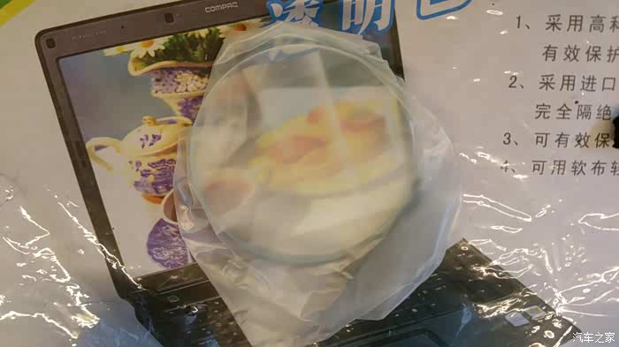

镜片。老板多送了一片。

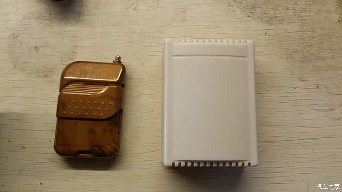

为了便于控制 ,买的四路自锁 无线摇控器,初设想是,A.全亮,其它B,C,D.分别控制一路LED .
大概 ,摆了一下,基本上就是这个样子。

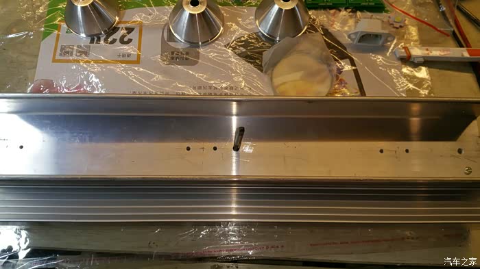

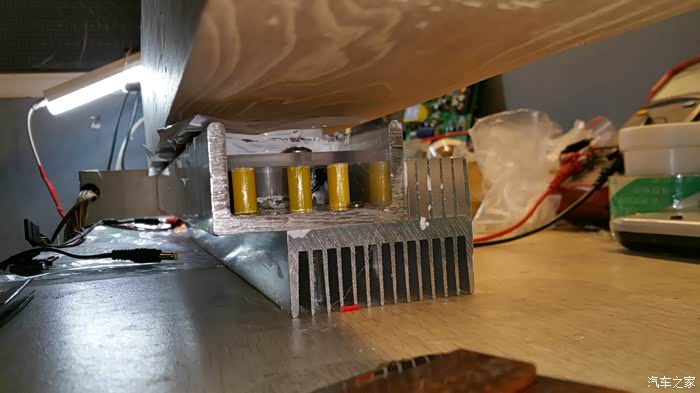

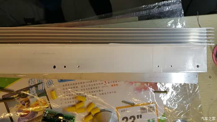

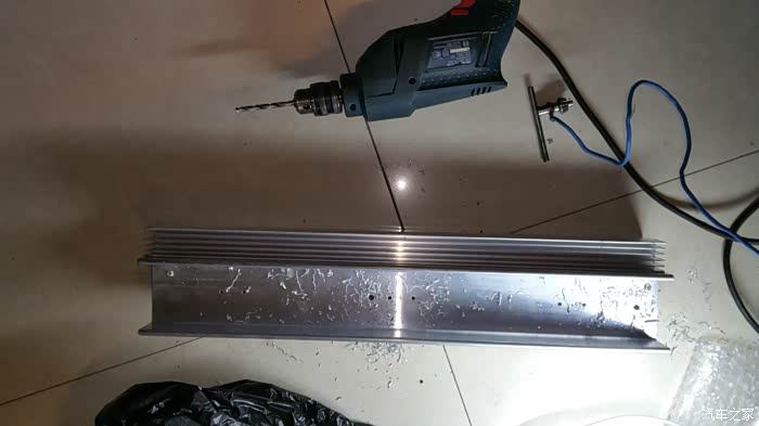

先把两个散热片上到一起,量好尺寸,开始打孔。

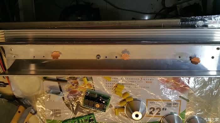

打完孔,锥丝。
完成后,均匀涂上导热胶。
上好后,把XHP 70 ,和散热处用沙布打磨出麻面。
然后,涂上导热胶用螺丝上好,呵呵没有买绝缘垫,用的白蜡管,有点懒 了,
灯杯和散热片尺寸不合,只能用胶固定。前期搞错了, 开始时打算用有机玻璃固定灯杯。

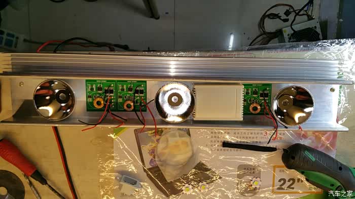

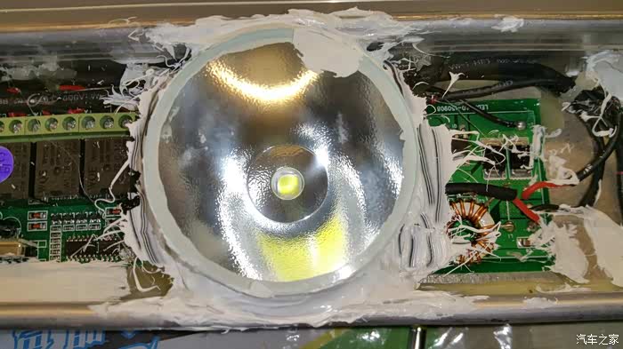

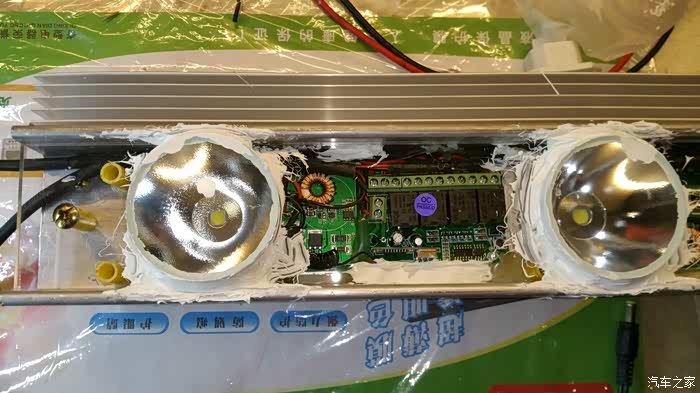

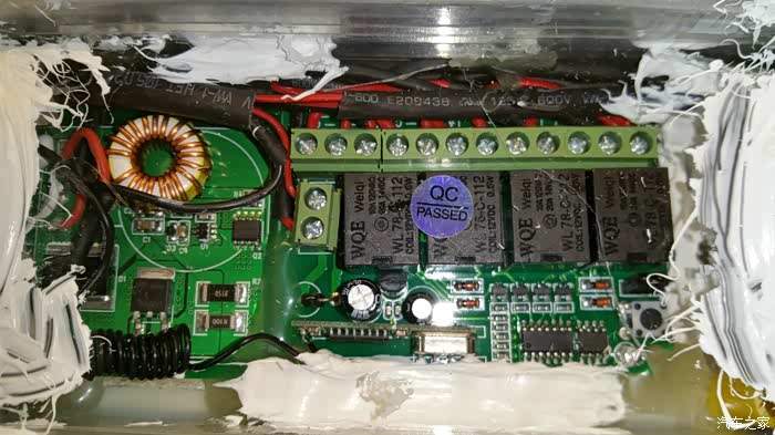

内部电路基本上安装完成,保护 还没有接。

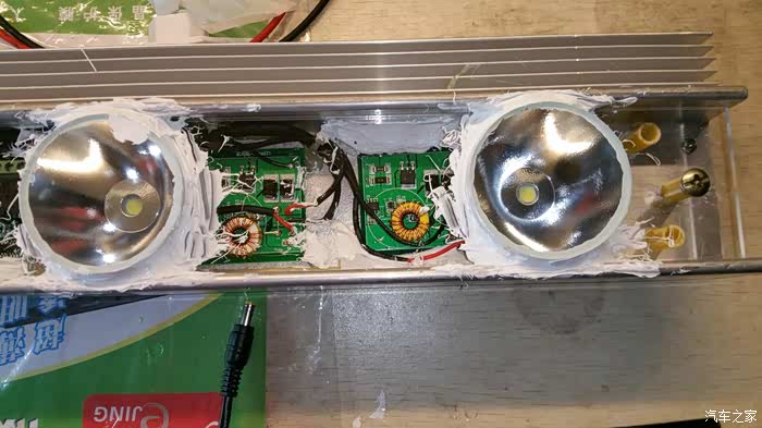

单个灯杯 ,局部的细节,胶打的不好,等胶干透后在处理,
电路局部,摇控板和XHP 70驱动。呵呵,一个字乱。
另一侧局部。XHP 70 +驱动+灯杯。请无视胶连接处。

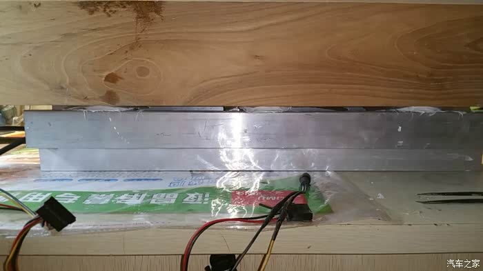

由于,是刚处理的,现在正在用重物压住,等胶固化。一般要24小时左右吧。侧面。
这个是正面的。明天 晚上应该就可以了。

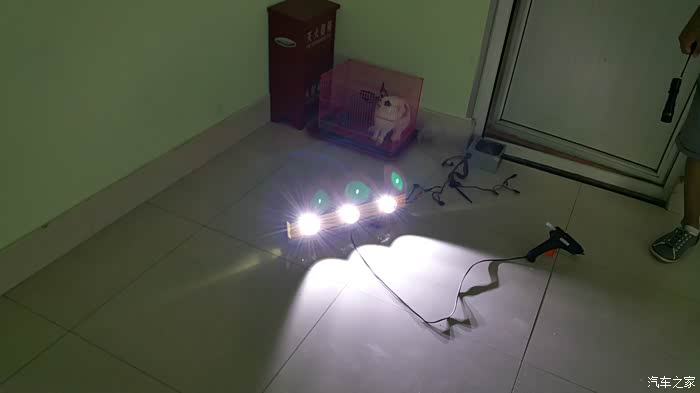

先让两张试验照 。光柱非常棒。
三个灯一起,效果没的说。

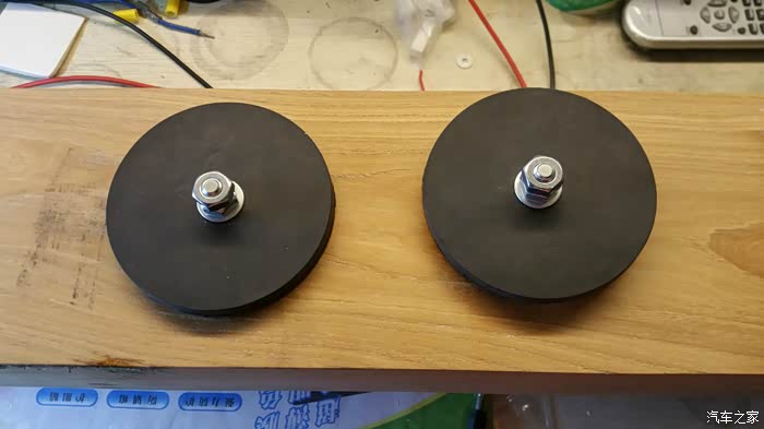

哈,忘记 射灯底座磁盘了,这个是88MM的。吸力非常大。
简易图,只供参考。

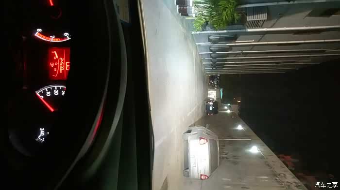

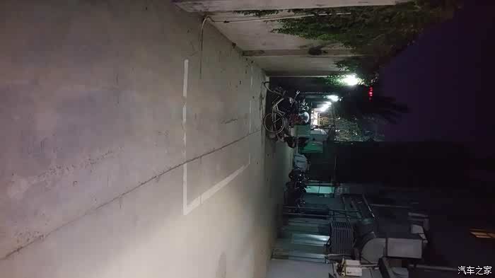

不开灯的效果。

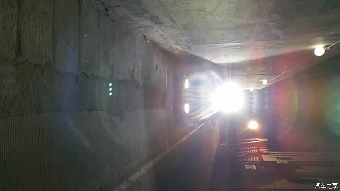

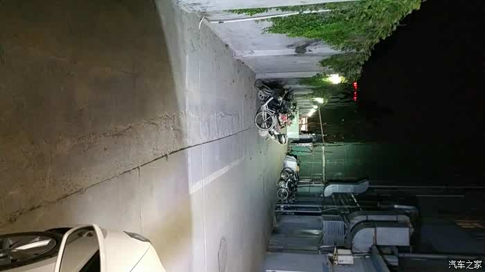

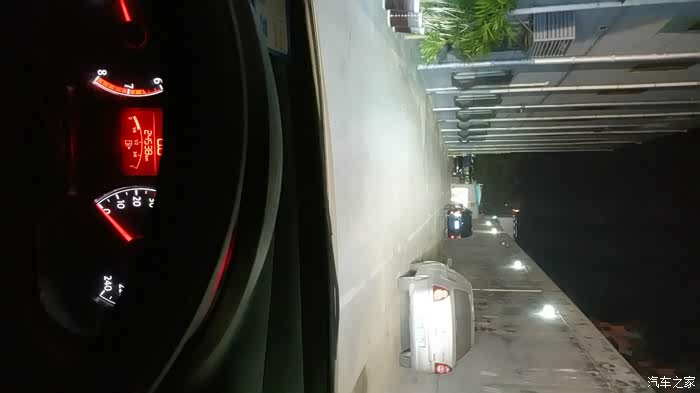

开起射灯的效果。楼长一百多米,远处一片白光。对面来车的话跟本是看不清的。

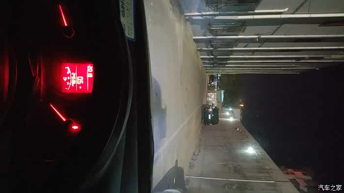

另外一条路不开灯效果。因车后面有300W射灯,所以这条路不显暗。
开起车大灯的效果。
开起射灯的效果,明显亮很多,照的也远。
呵呵,白茫茫的一片,两个字,刺眼!!!
