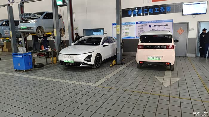

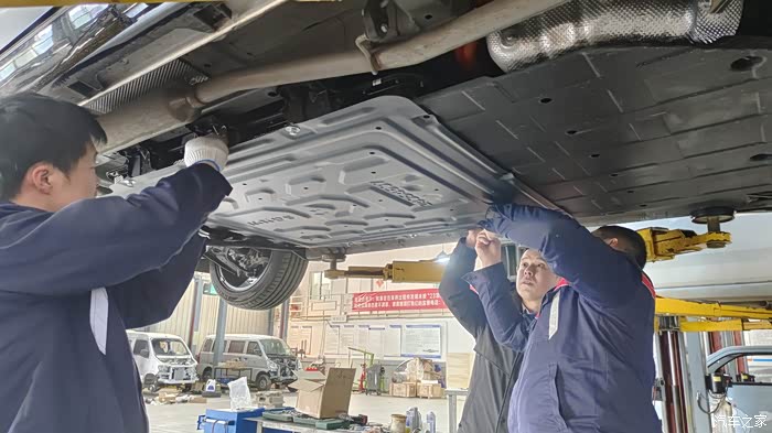

来到了4s安装电池下护板

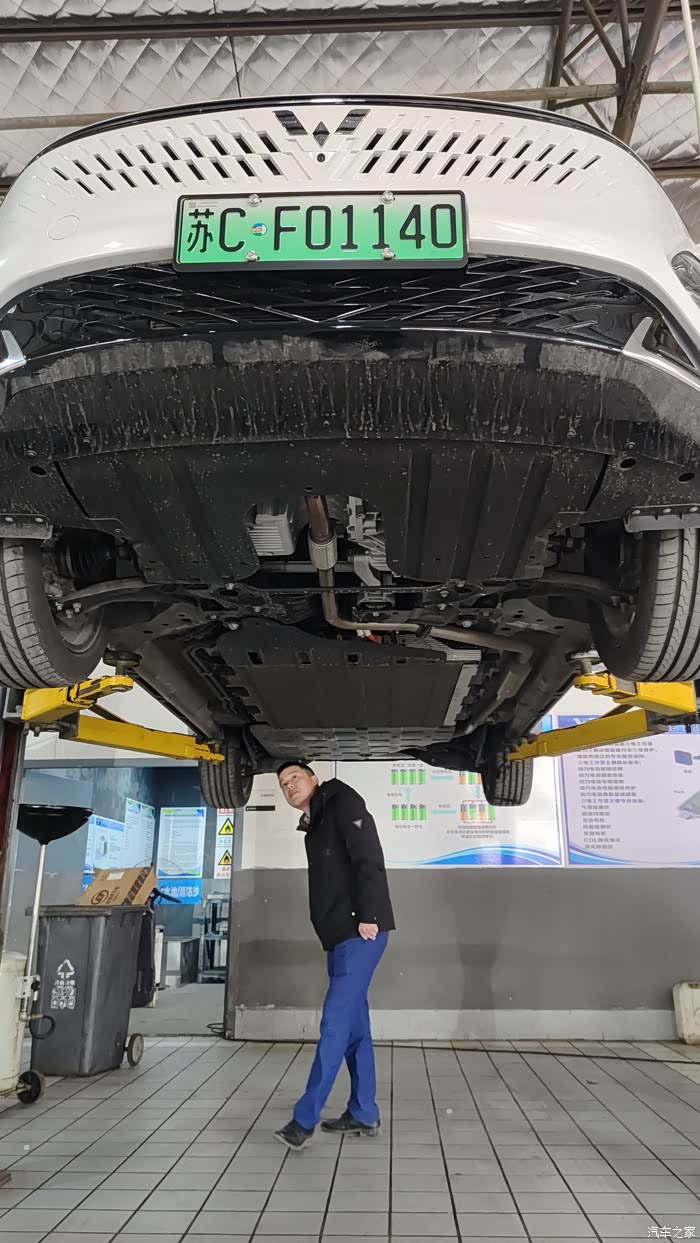

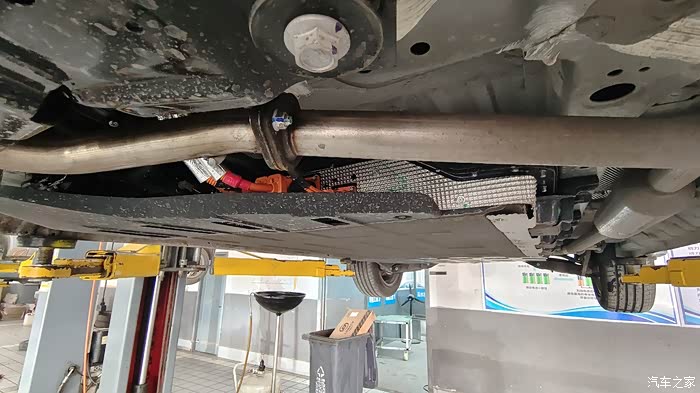

这是没装护板的时候

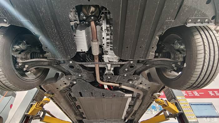

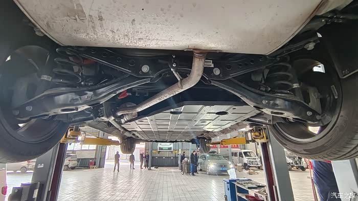

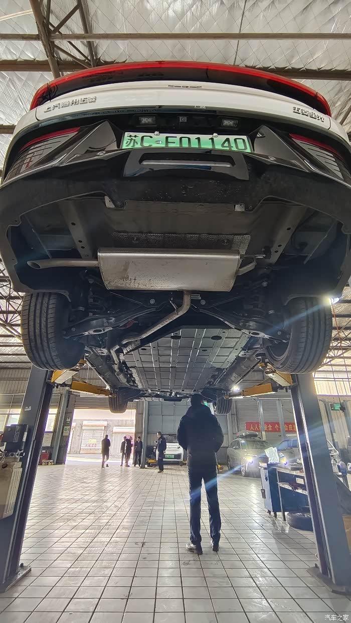

看看这后悬挂!

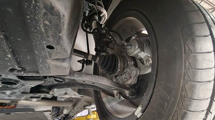

前悬挂
转向打死有异响的可以在这个橡胶圈处涂抹黄油

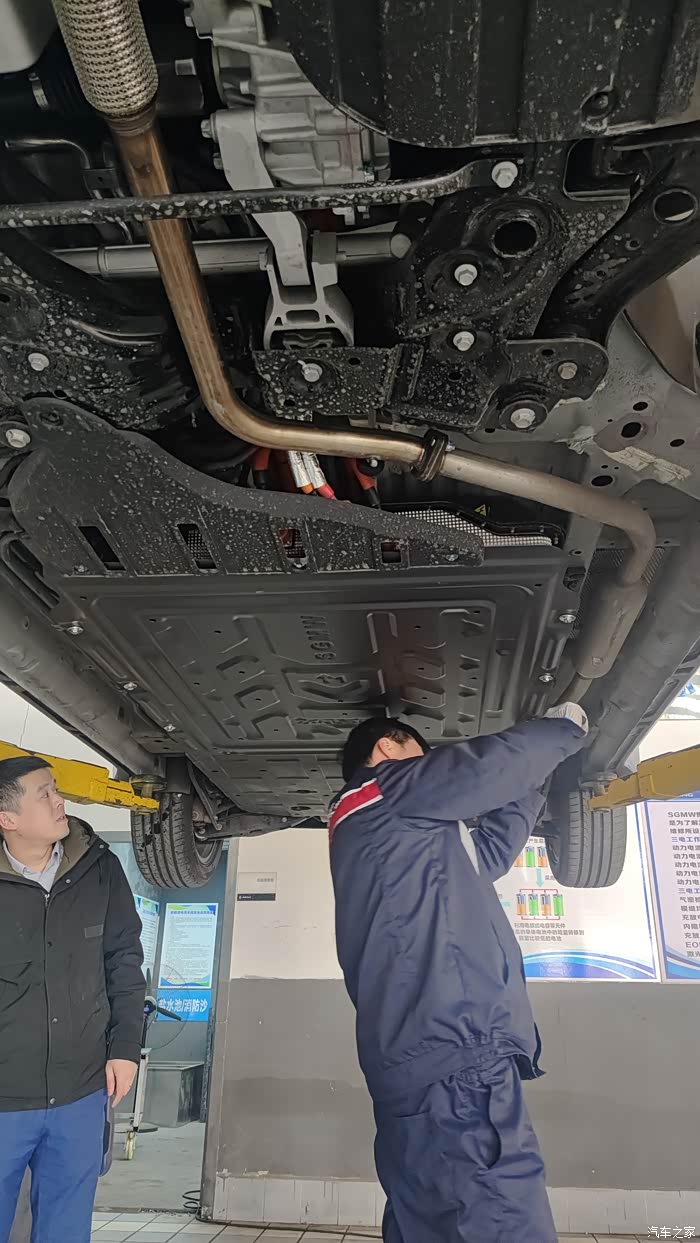

看看电池组的线

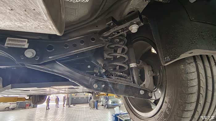

这e型多连杆后悬挂
特写特写

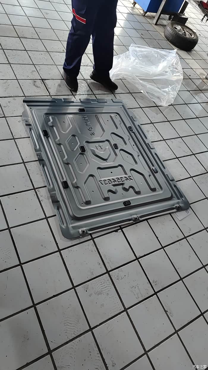

就是这东西花了我400大洋
三个臭皮匠研究半天
终于是装上了
