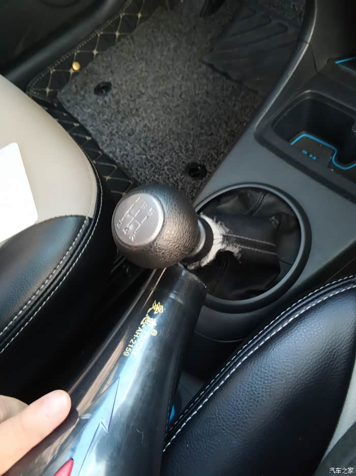

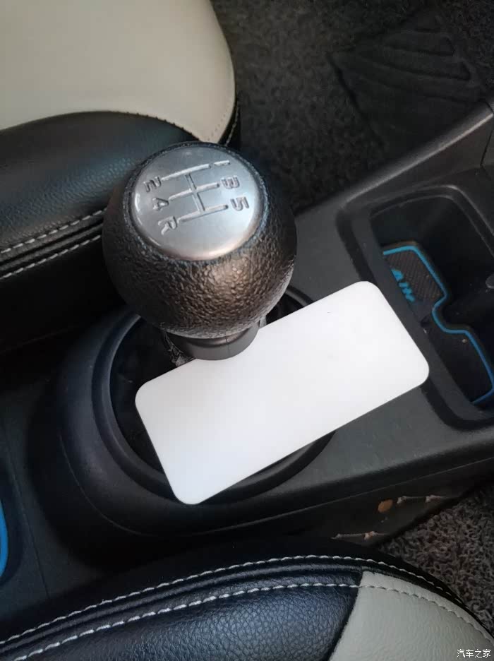

档把头的确很紧,我找到一张卡片插入边缘尝试能不能整出来,最后也是徒劳。

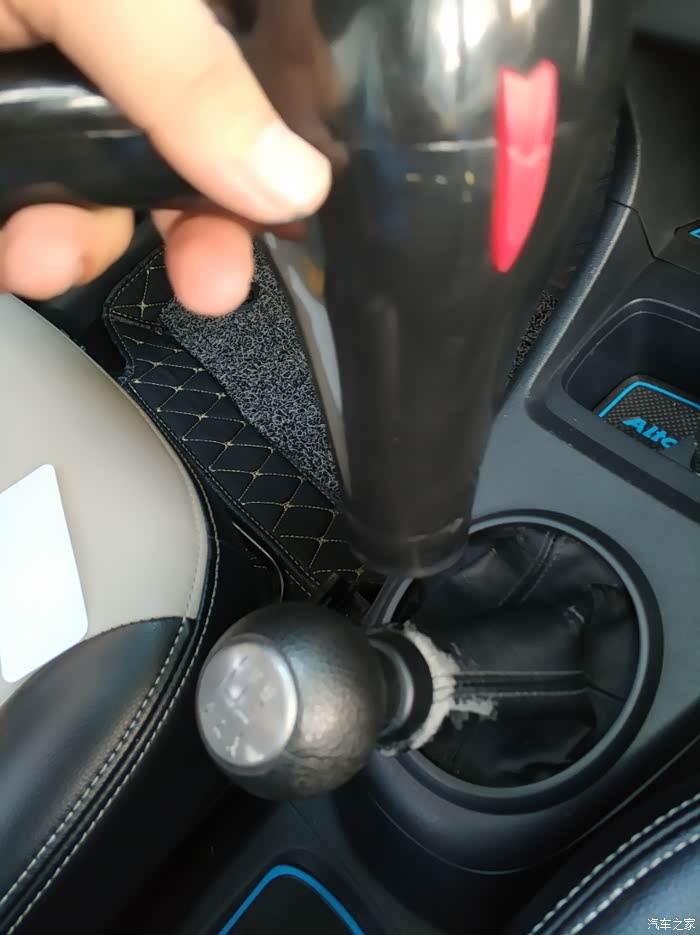

因为没有热风枪,只能用电吹风加热,需要加热很久,才能让整个档把头发热。

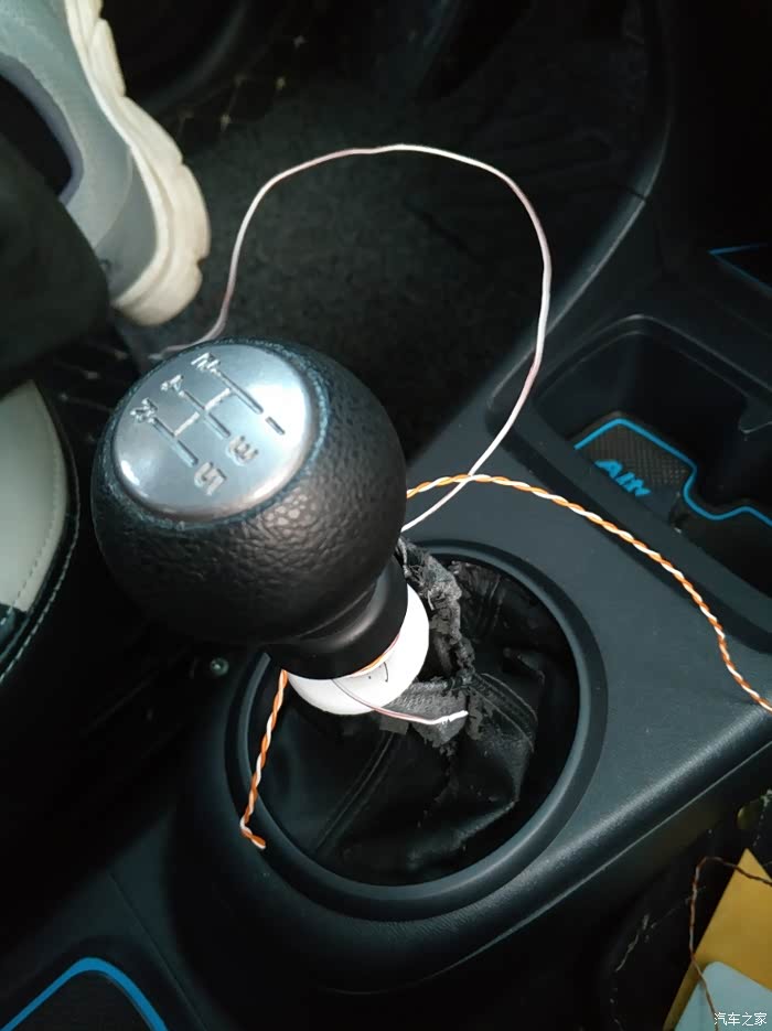

继续加热,还是拔不出来。奥拓的档把头安装的太结实了。假如继续暴力拔出来,有可能会拔档把头整坏了,所以我又想了一下,可不可以用东西插进入,拔它慢慢的挤出来,由于看到有车友用螺蛳刀撬,然后那里面白色的塑料弄坏了,我突然想到用细线,一圈一圈绕,用过挤压,拔中间的缝隙慢慢挤开,这样就能无损地拔出档把头

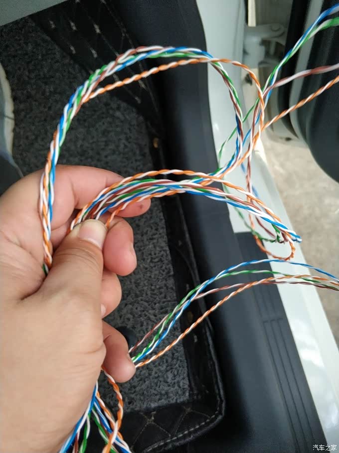

找来了一些网线,开始绕,后来发现网络容易拉断,不能很好受力,又还用棉线(1毫米粗的棉线)我们公司财务用来订账本用的,我发现这个东西,比网线更适合。

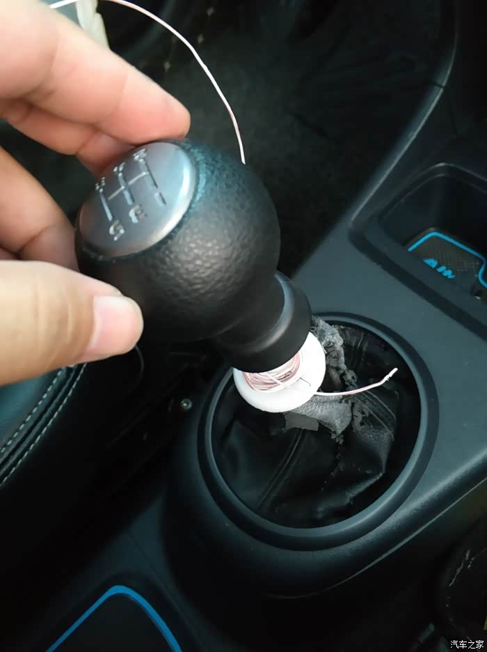

从缝隙中一圈一圈绕进去拉紧,这是网线不受力拉断了,建议用棉线,拉不断,忘记拍图片了。一直拉到线拉不动了,开始拔档把头,发现还是拔不出,然后用电吹风加热一下,然后一下子就拔出来了,果然绕线起到了一定的作用。

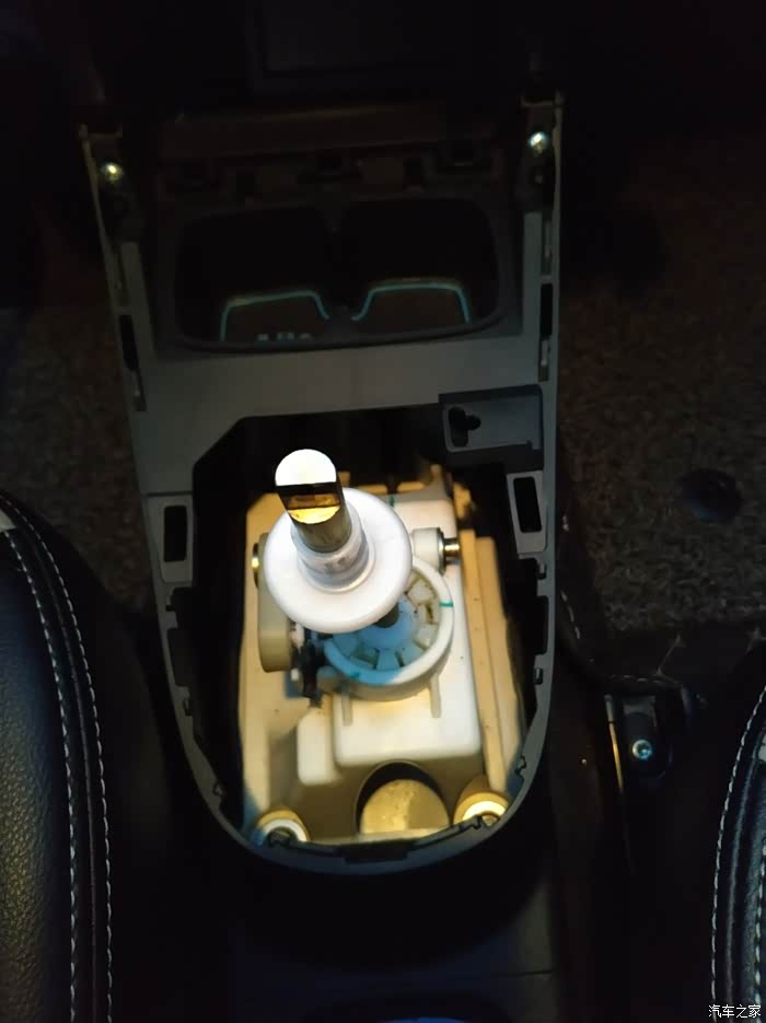

拔出来了,如图
完好无损的档把头

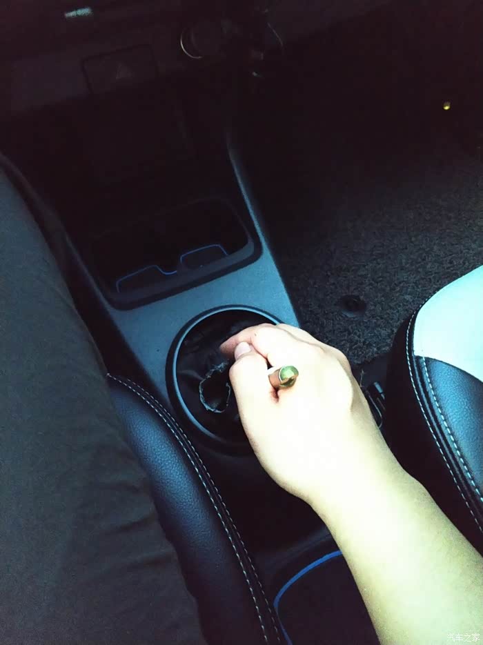

弄到这里天黑了,开车回家,尝试了一次没有档把头的驾驶,有趣啊,哈哈哈。

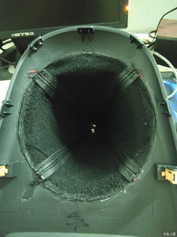

回家后继续干,把旧的布换上去,由于那个原车固定皮套的订都不能完整拆出来,所以新的皮套只能通过胶水贴上去,我用的是502胶水,一下子就贴好了

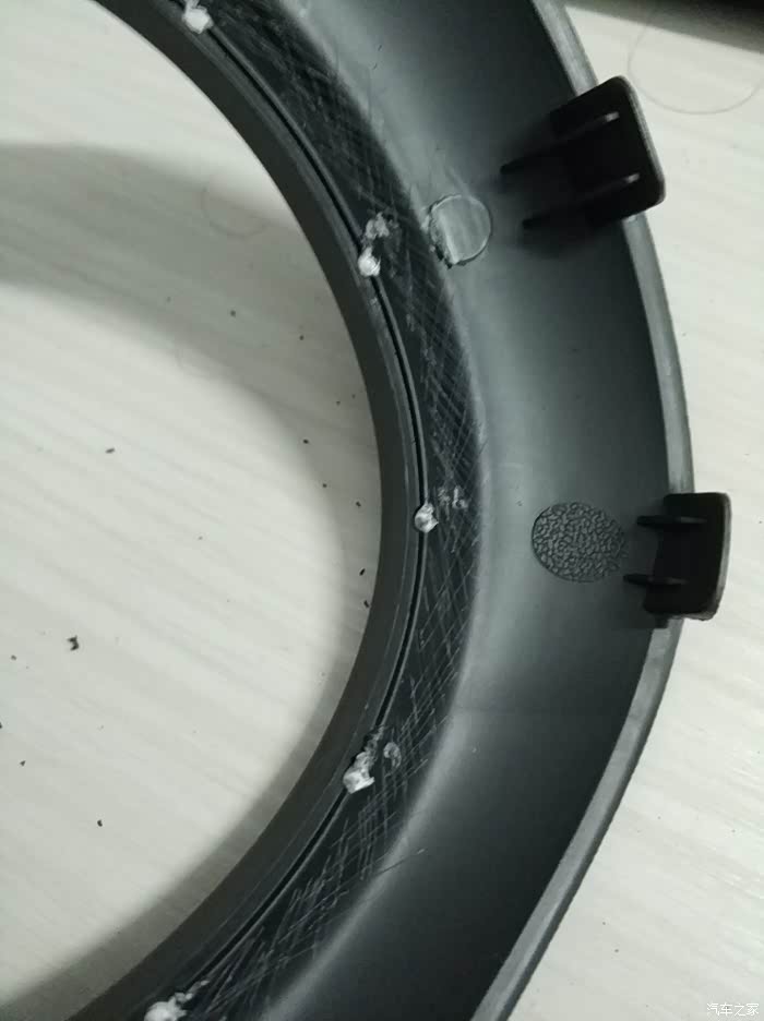

用小刀割一点纹路,方便贴的更加牢固

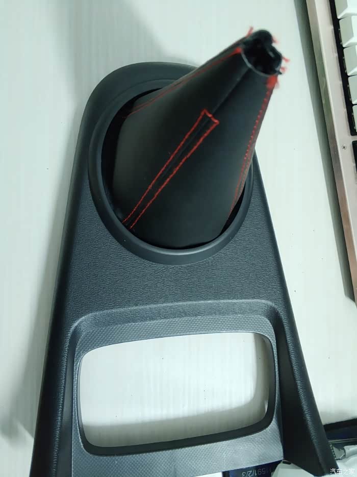

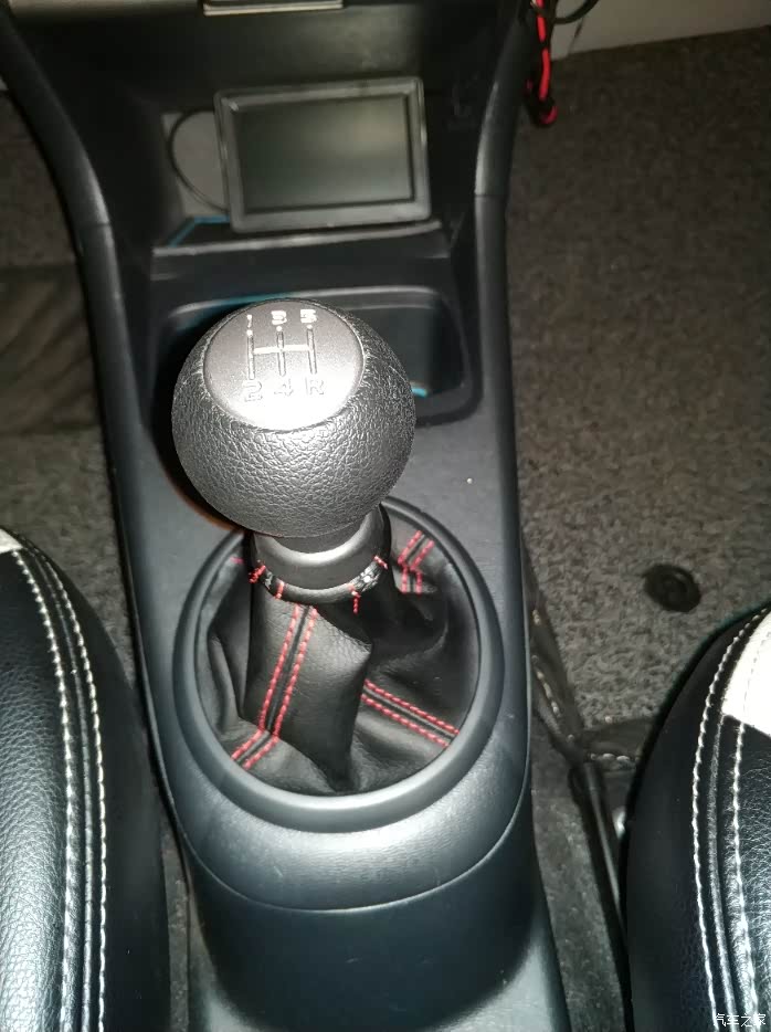

全部贴好了就是这样子。
我在网上买的是仿皮的,才15元,因为是第一次尝试自己换,怕弄坏家,就不买真皮,看起来也是不错的。仿皮的质量也比原车那层布质量好。
安装回车上。又是一个新的档把,漂亮。

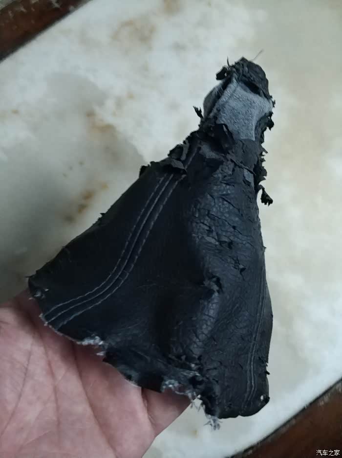

旧的拍下来让大家看看,都被我整成这样子了。好难看,原车这个布质量真差。通过这次换档把套,总结出来,想自己动手的,一定要看各位大神的贴,还有拆档把套一定用热风枪,电吹风加热,这样就可以完美地跟换了。本人第一次写心得。文采很差,望见谅。祝开奥拓的小伙伴们生活愉快。
