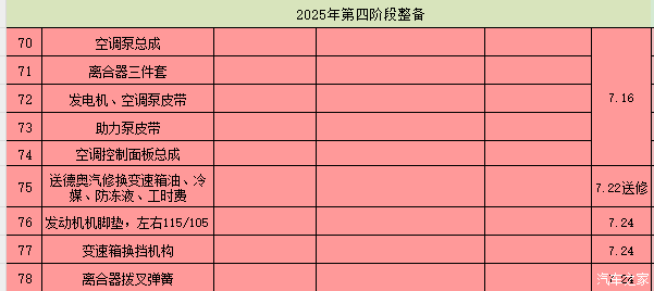

老蛋随着年龄增长,12岁了故障逐步出现。接着前三年的三次整备后,今年7月进入原计划的第四次整备工作。
先描述一下当前的问题:

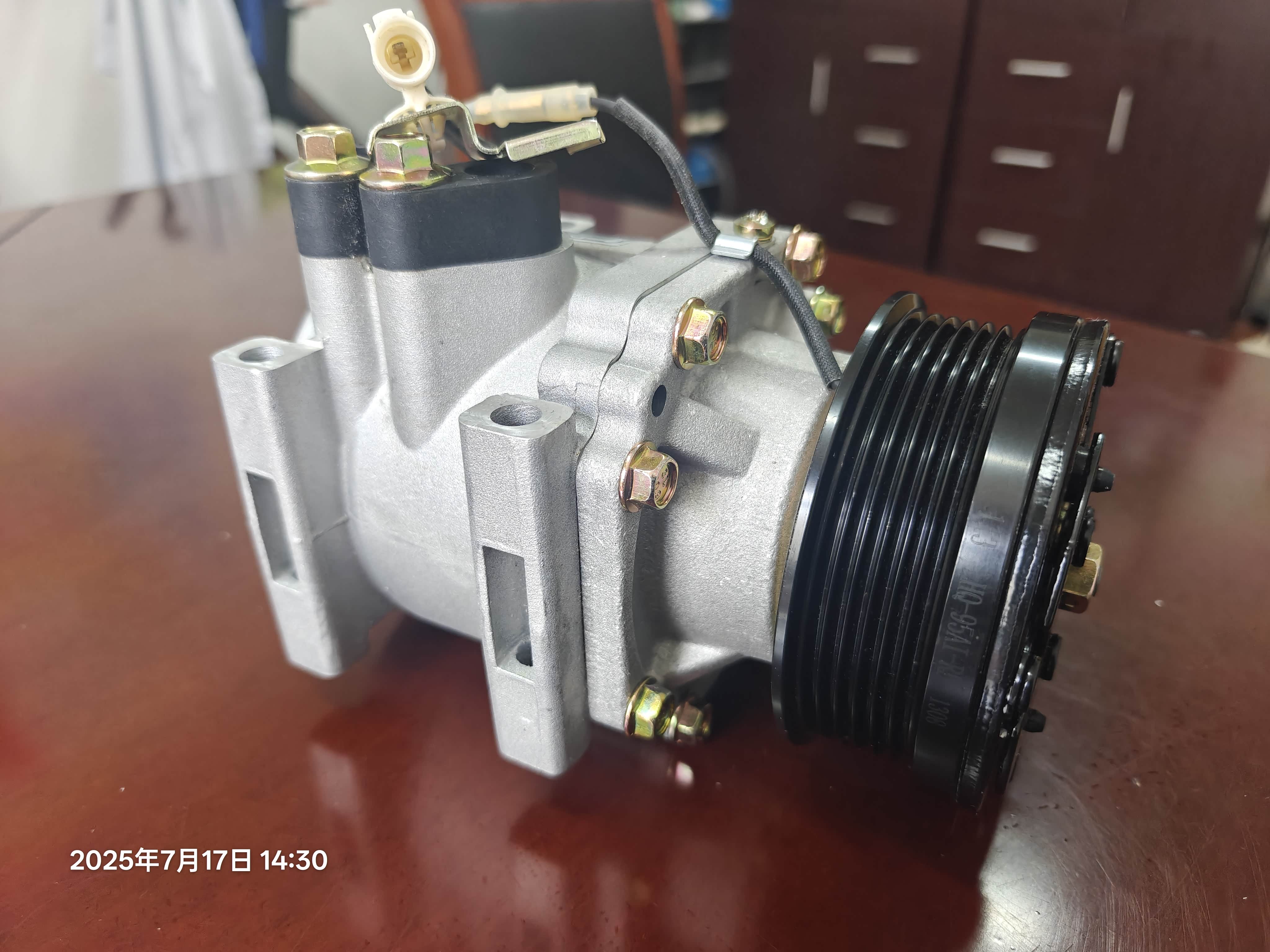

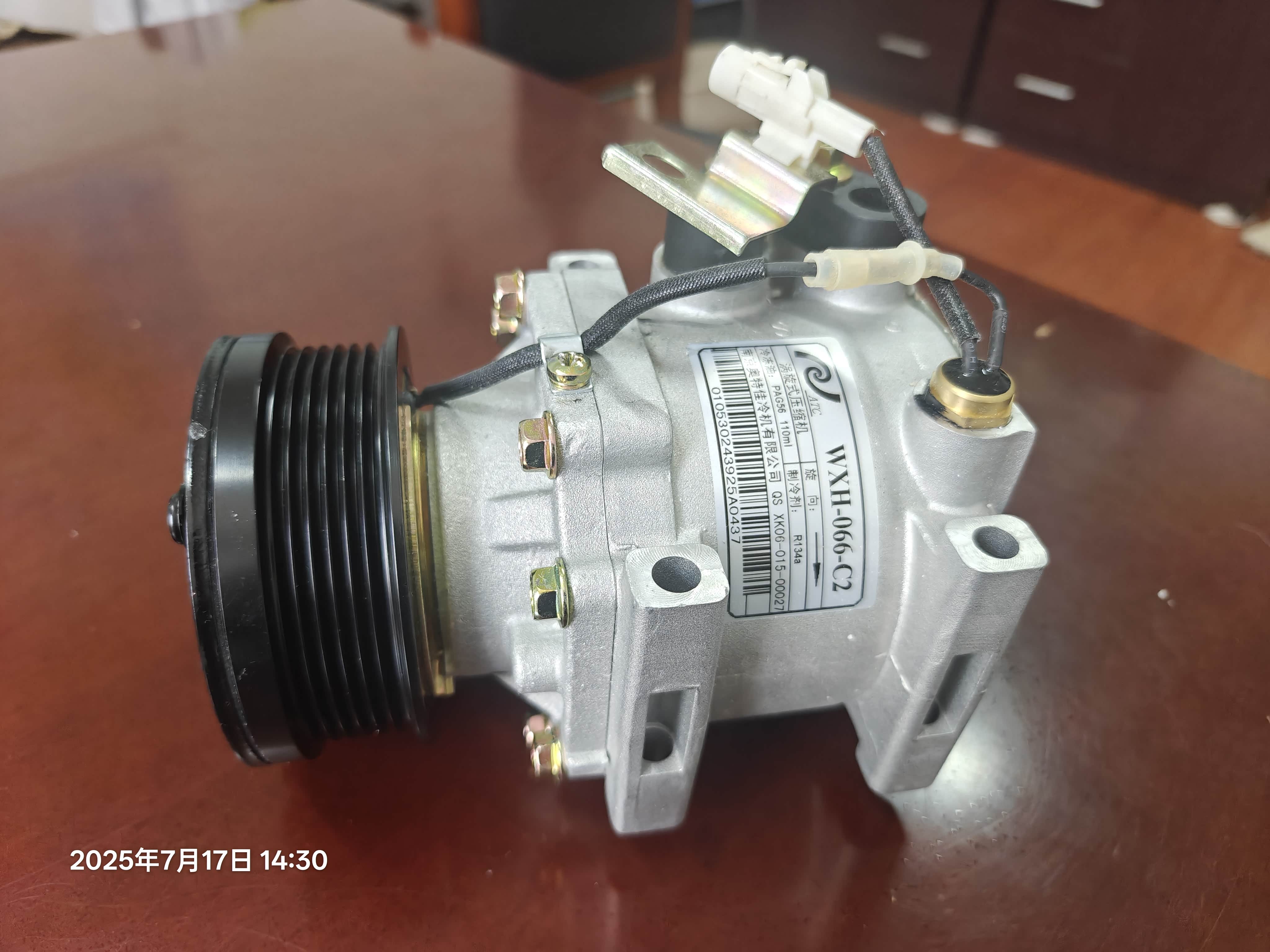

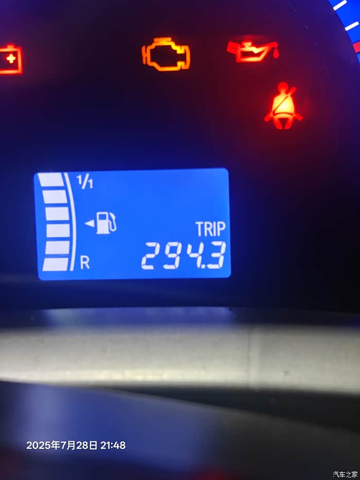

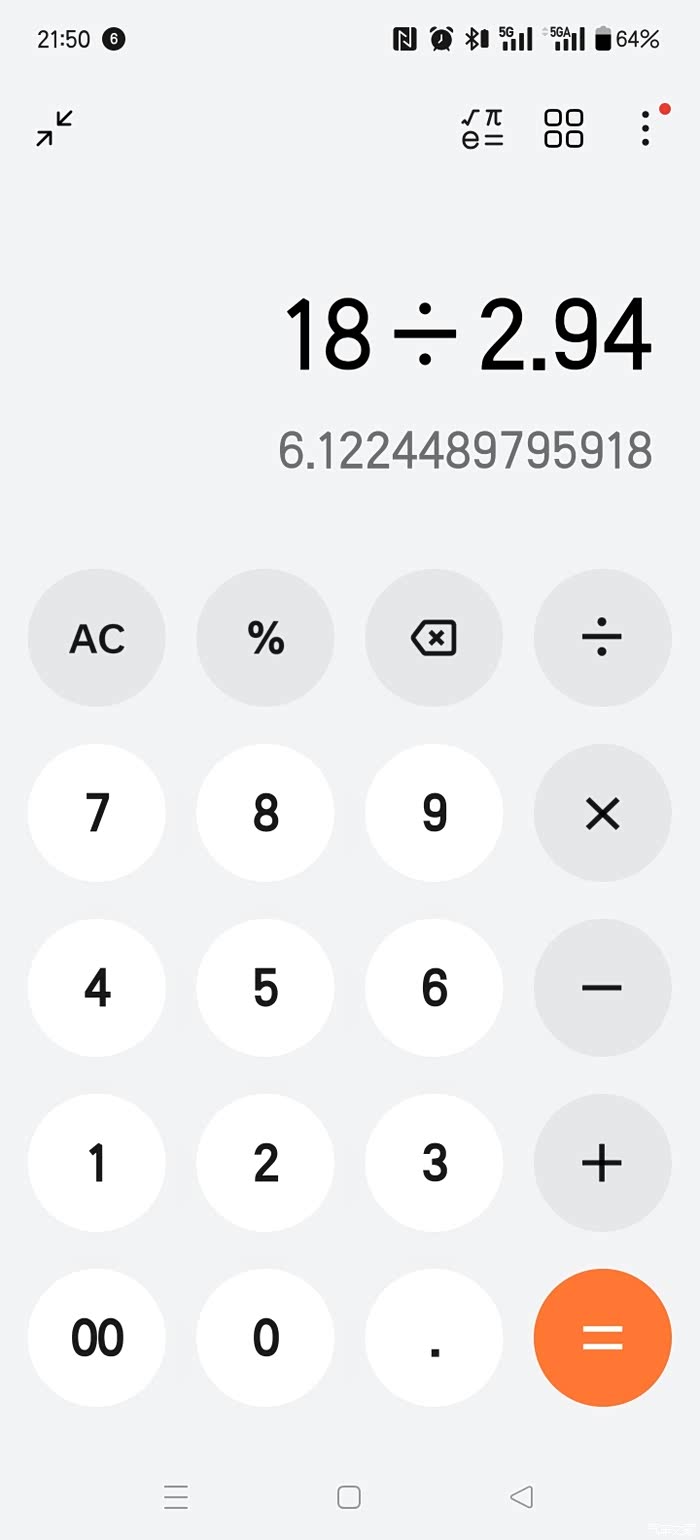

1、夏天开空调油耗剧增的问题。
2024年的解决方案,是安装了温控开关。但是效果不明显,严重怀疑是空调泵老化导致。
解决方案:更换原车空调泵。

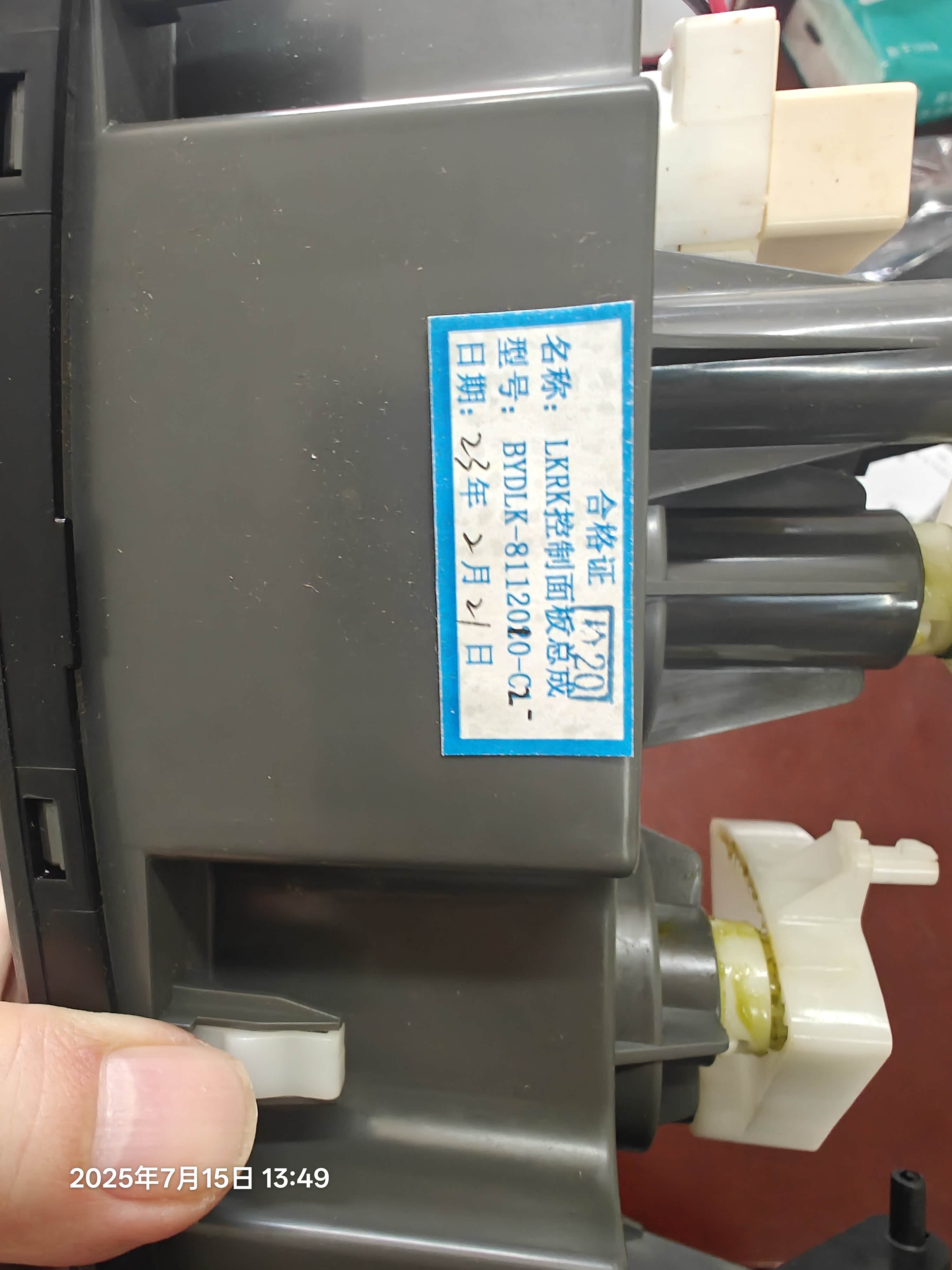

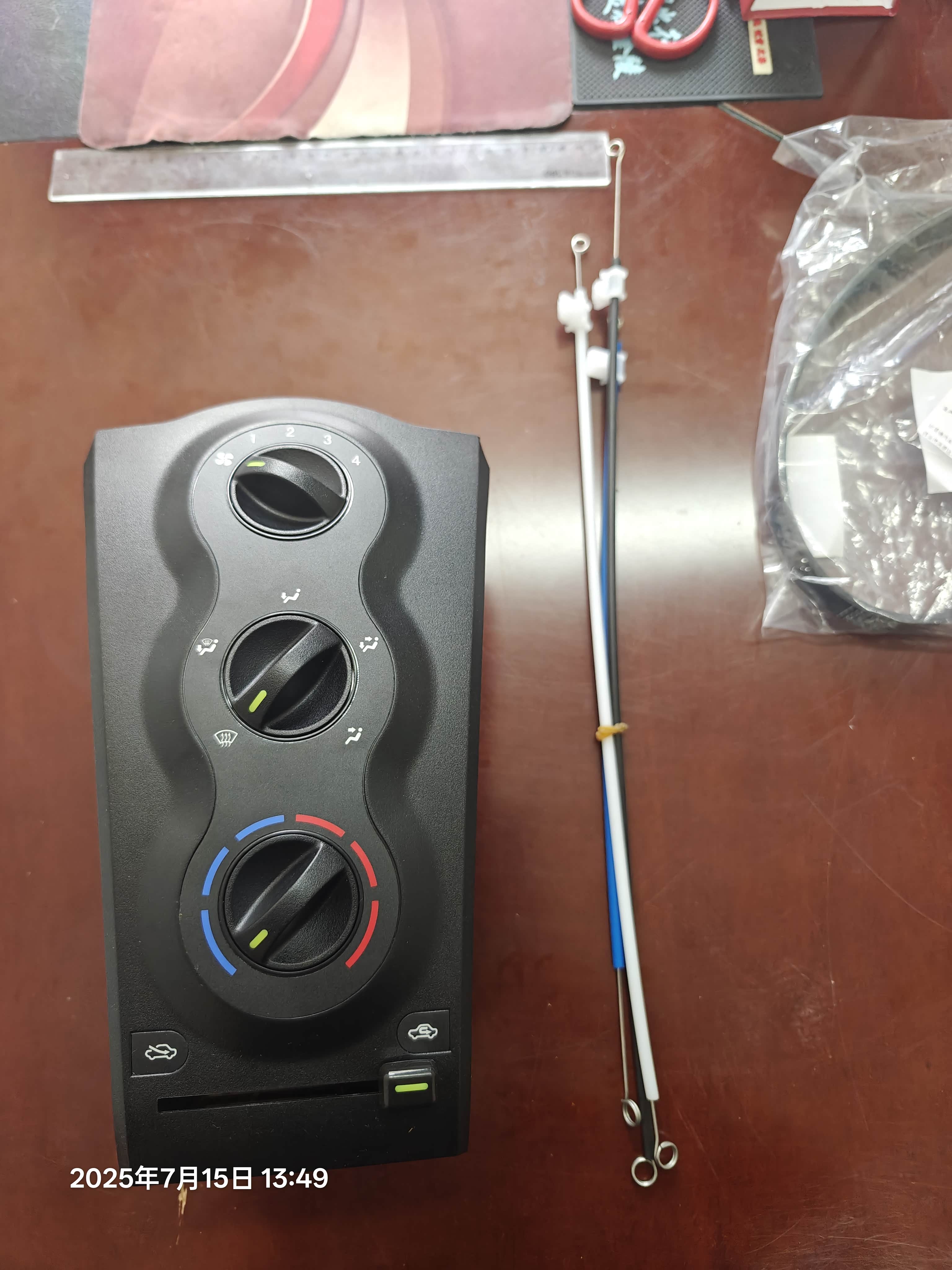

2、空调面板内外循环拨动按钮损坏
解决方案:更换新的面板开关一套
其实就是十几年前的亏存货

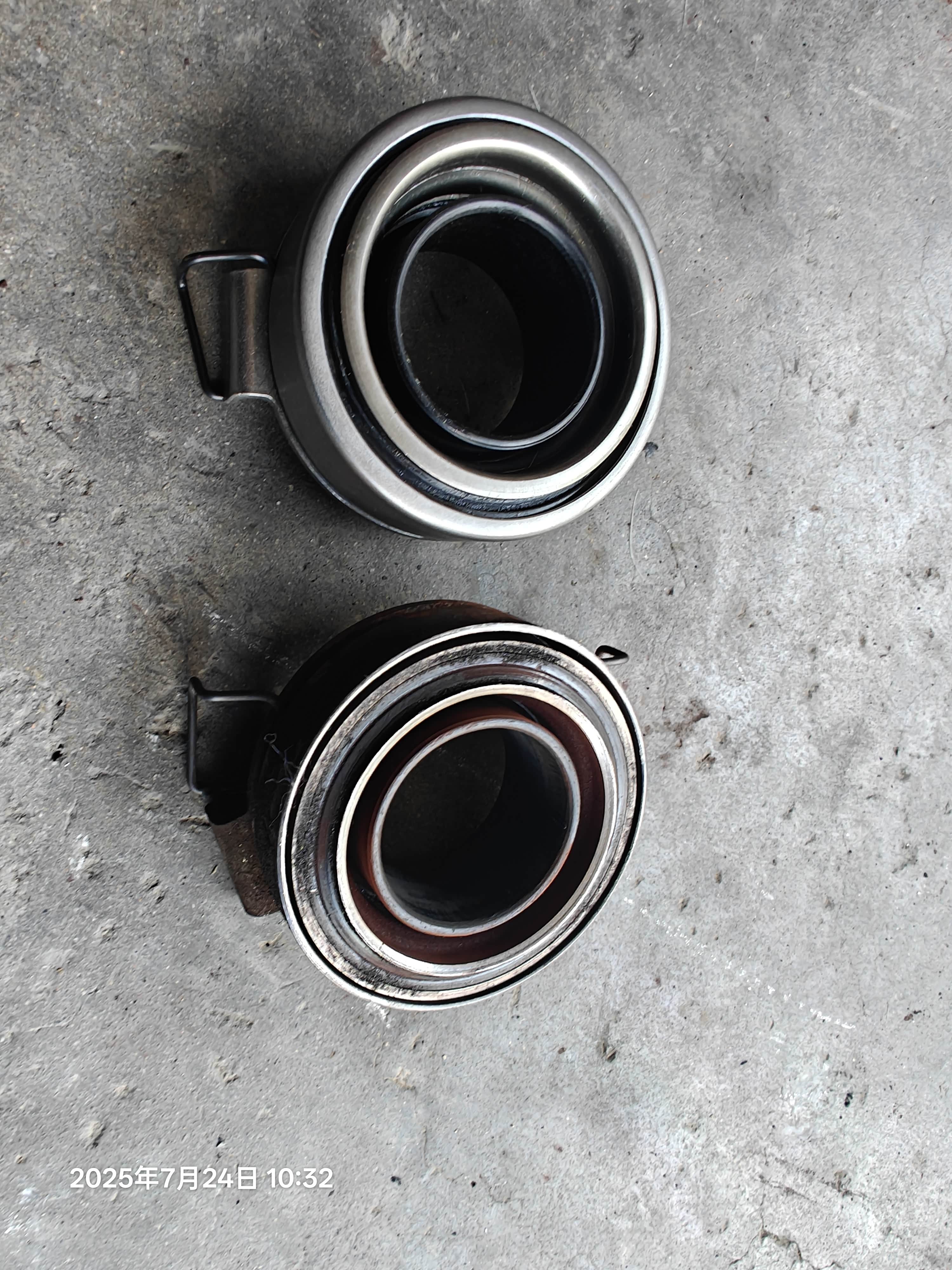

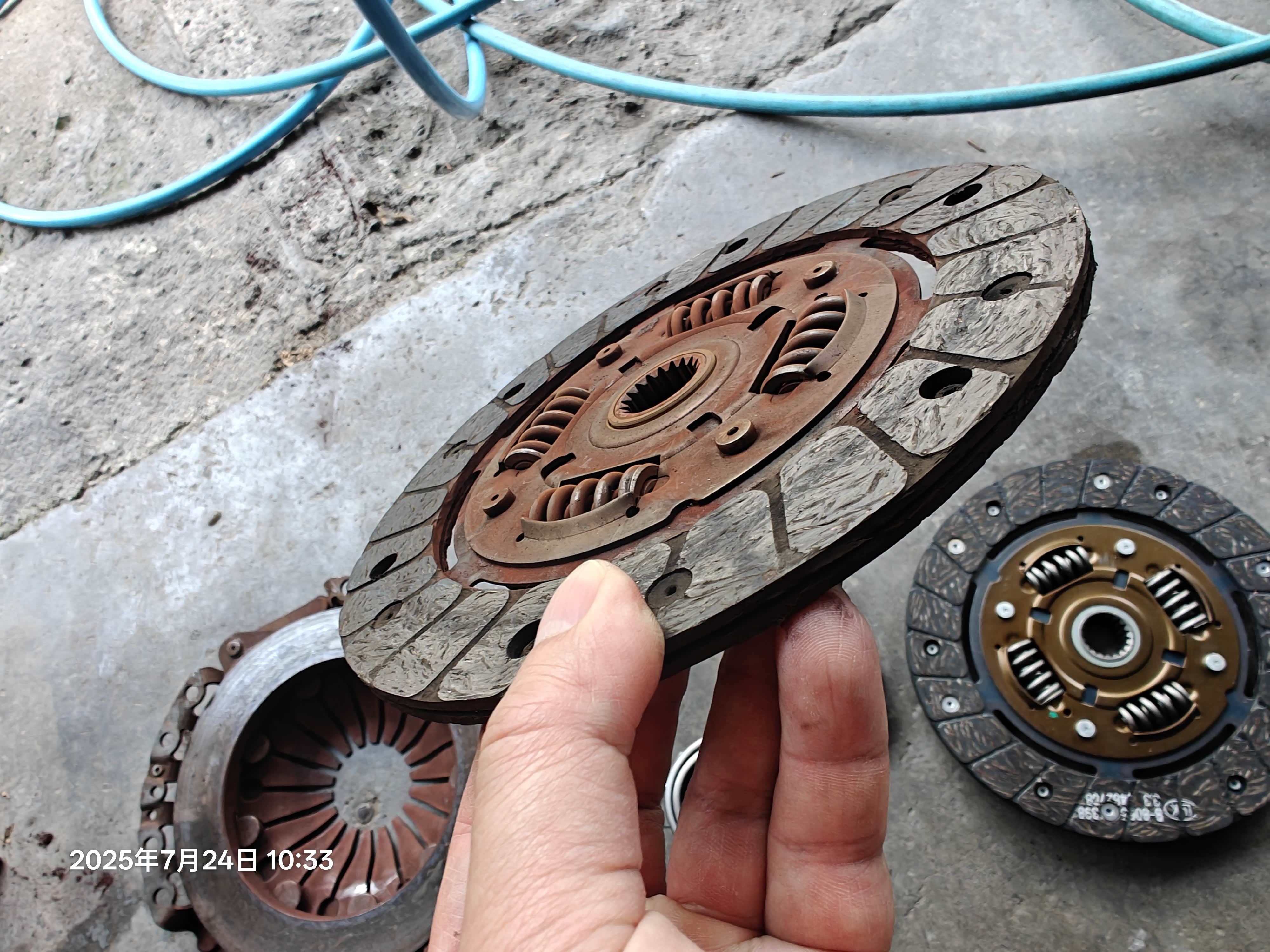

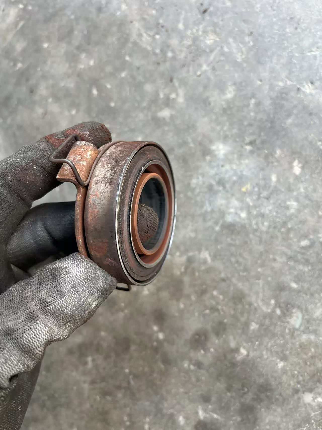

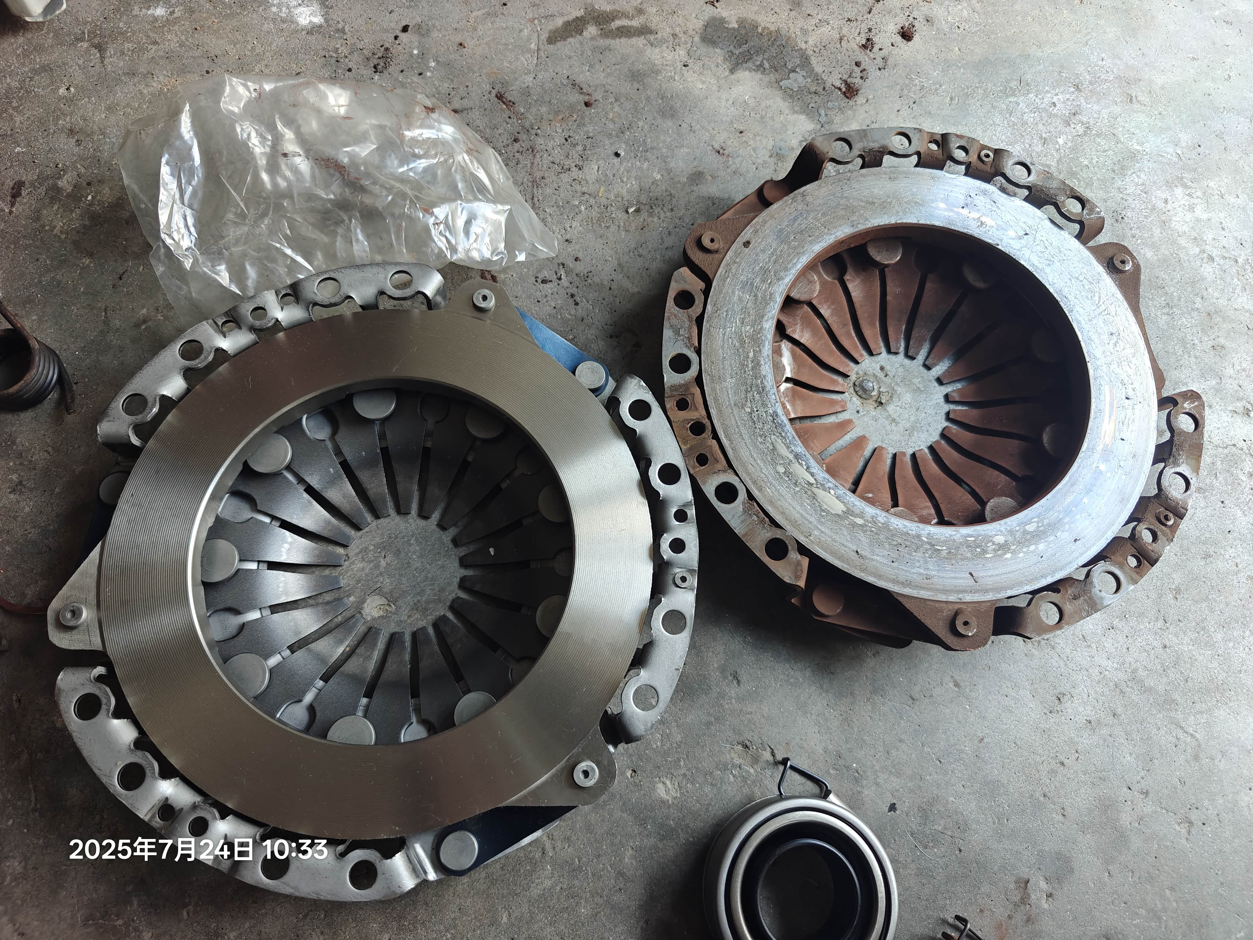

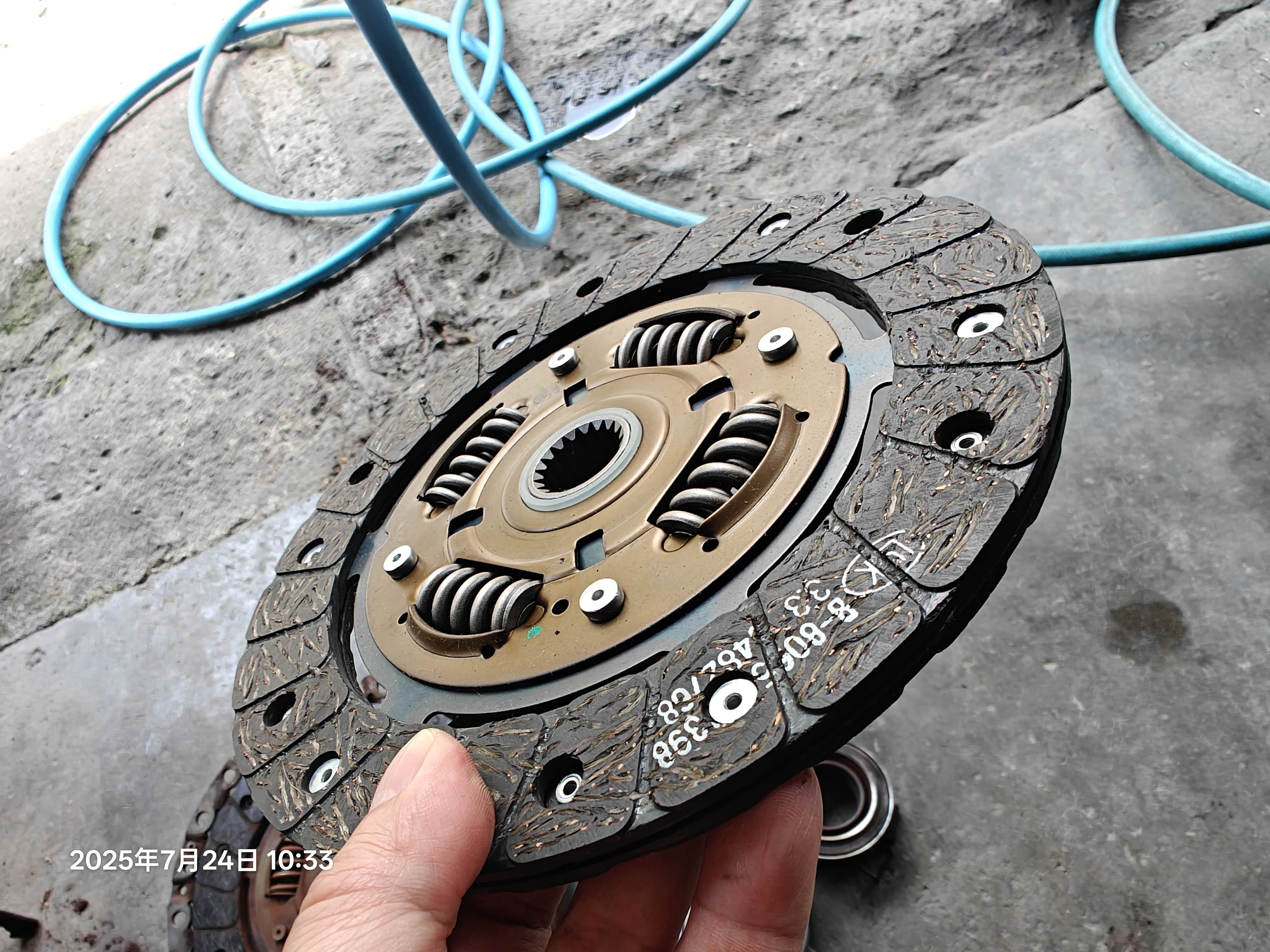

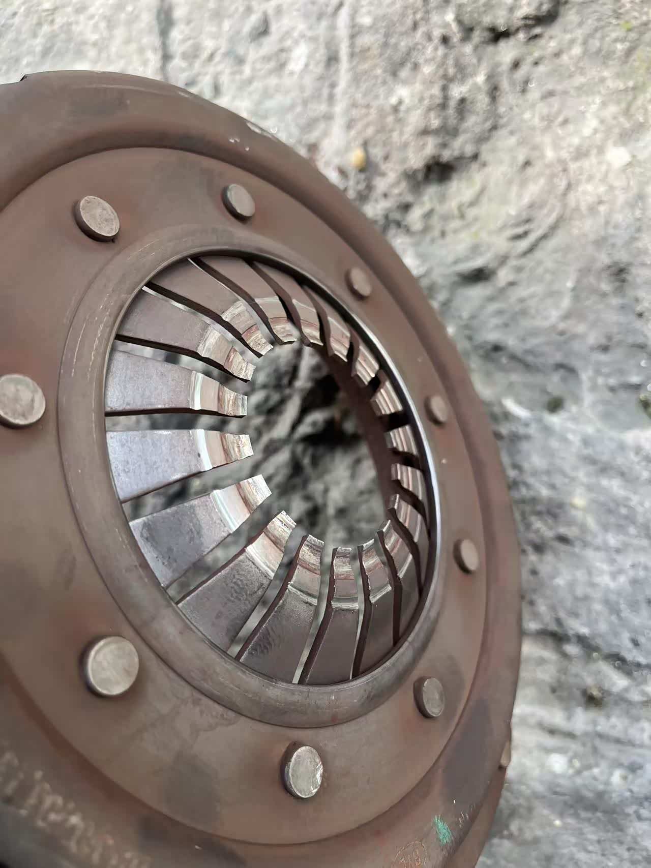

3、变速箱异响

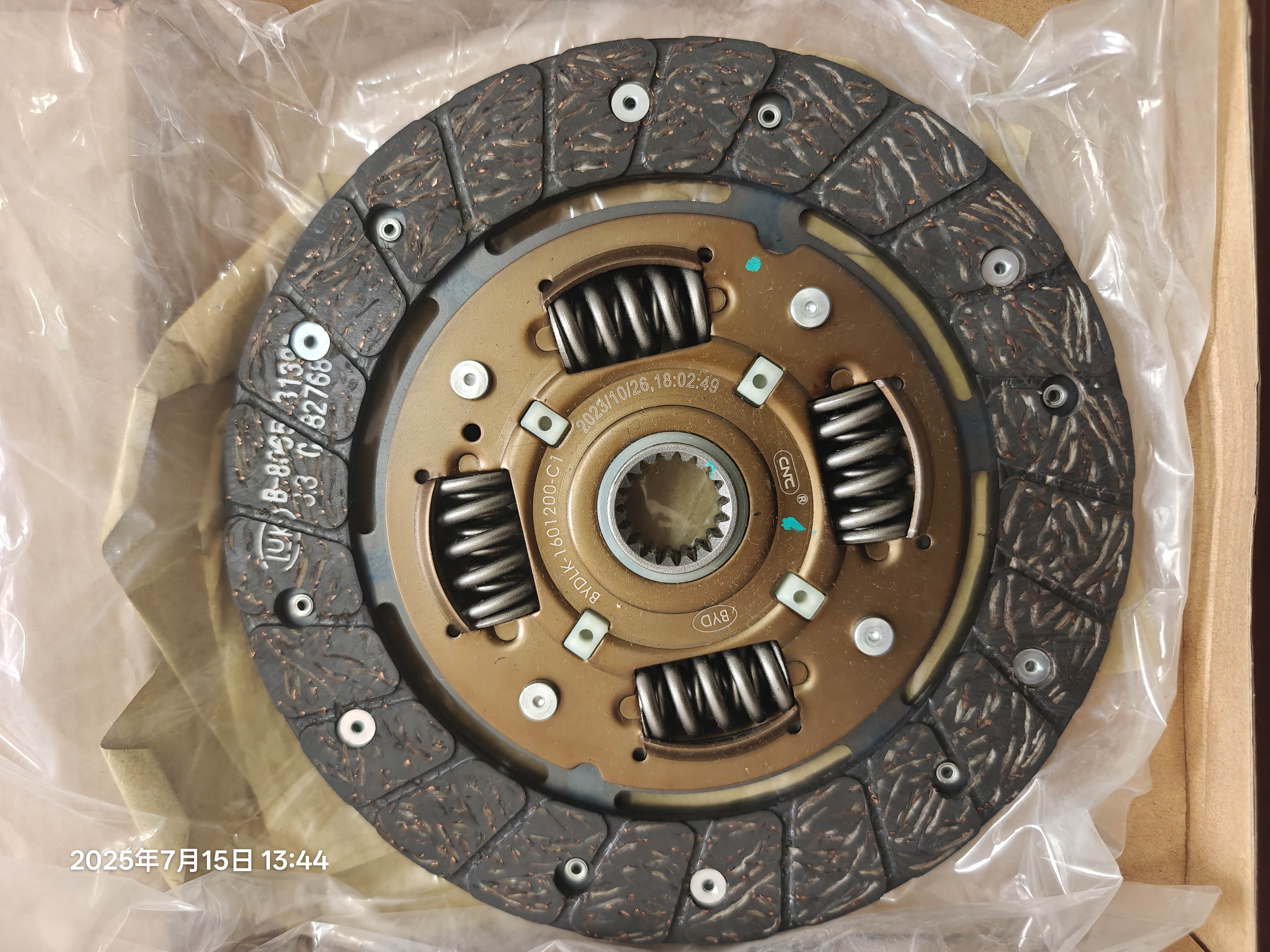

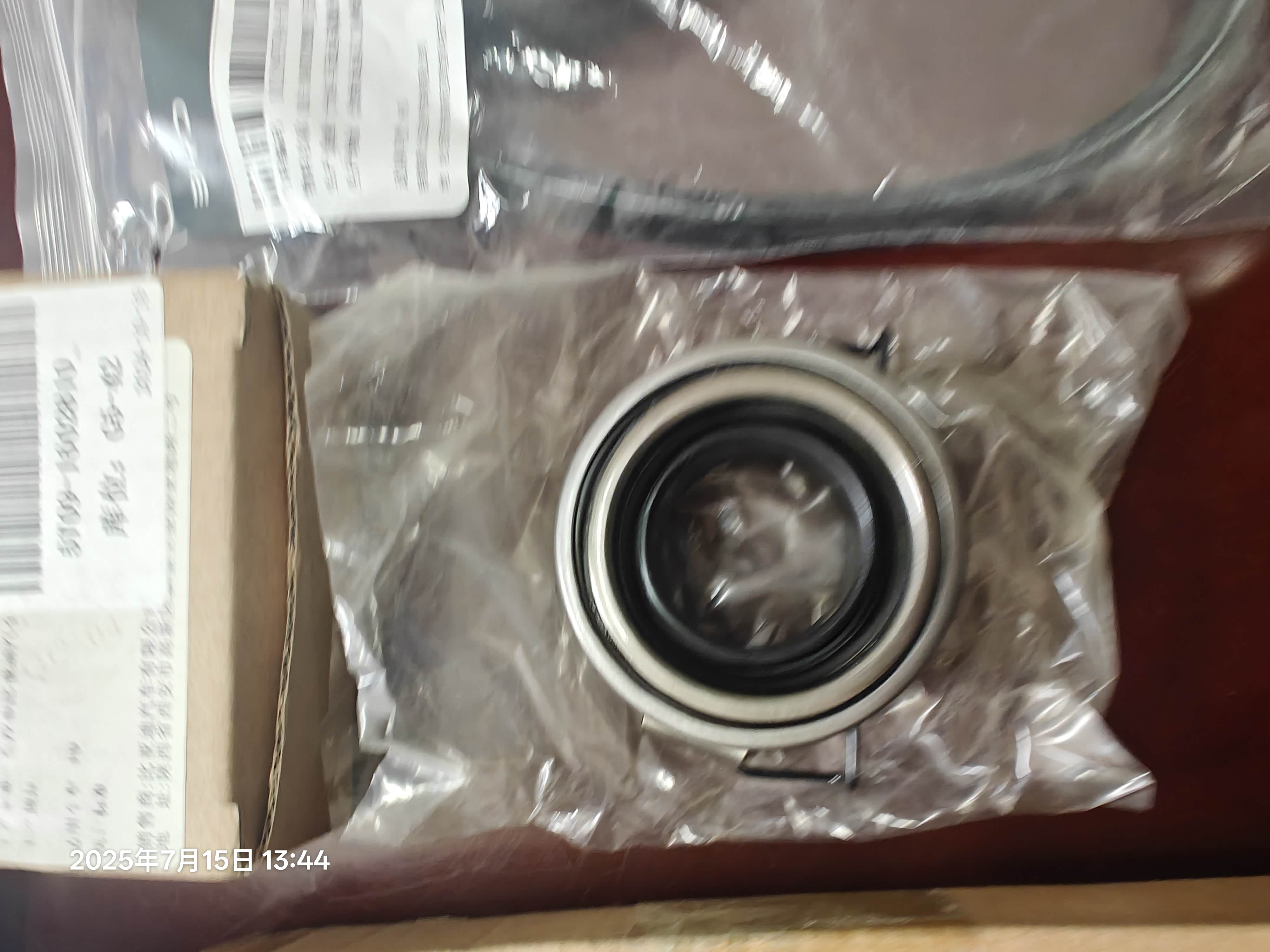

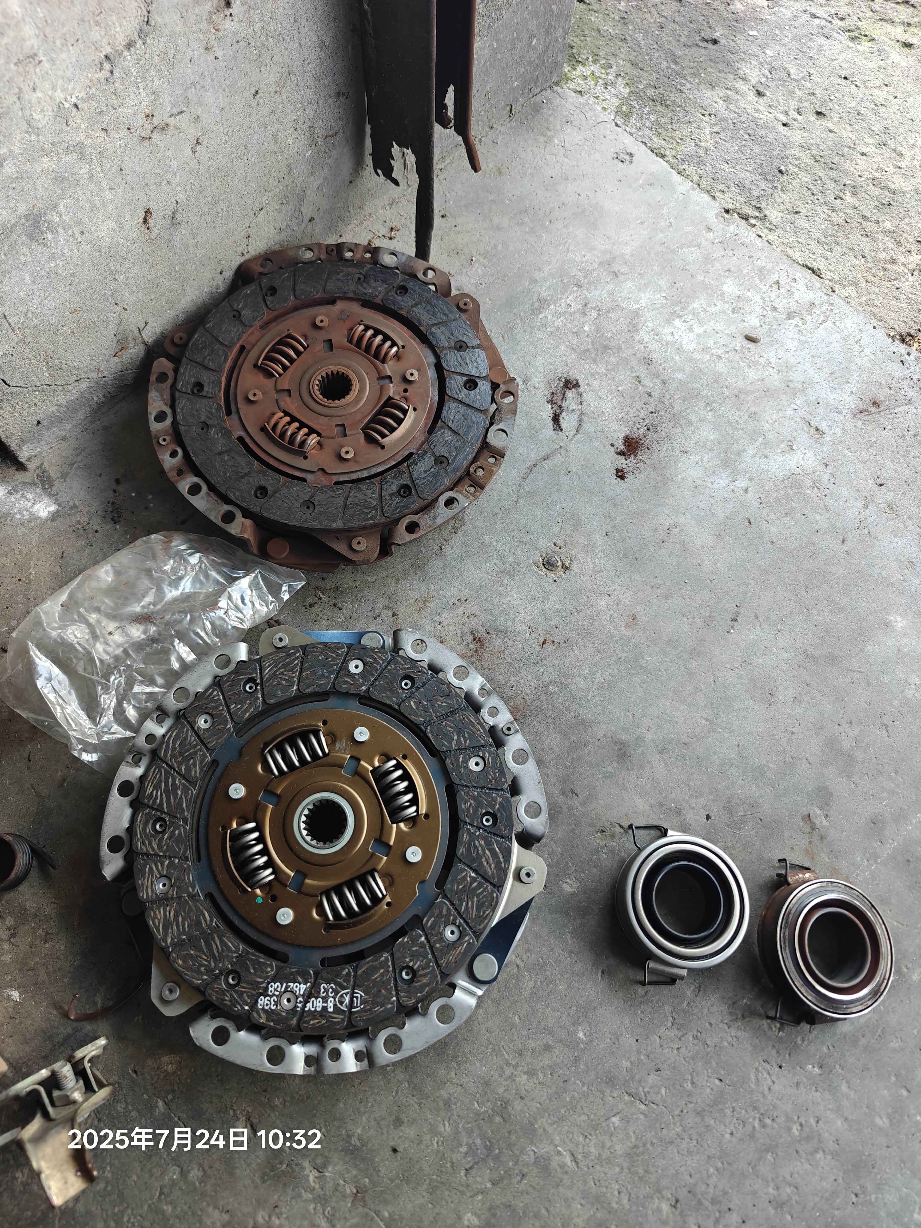

故障现在是停车原地启动,变速箱有异响,踩下离合器异响消失。初步判断是变速箱问题

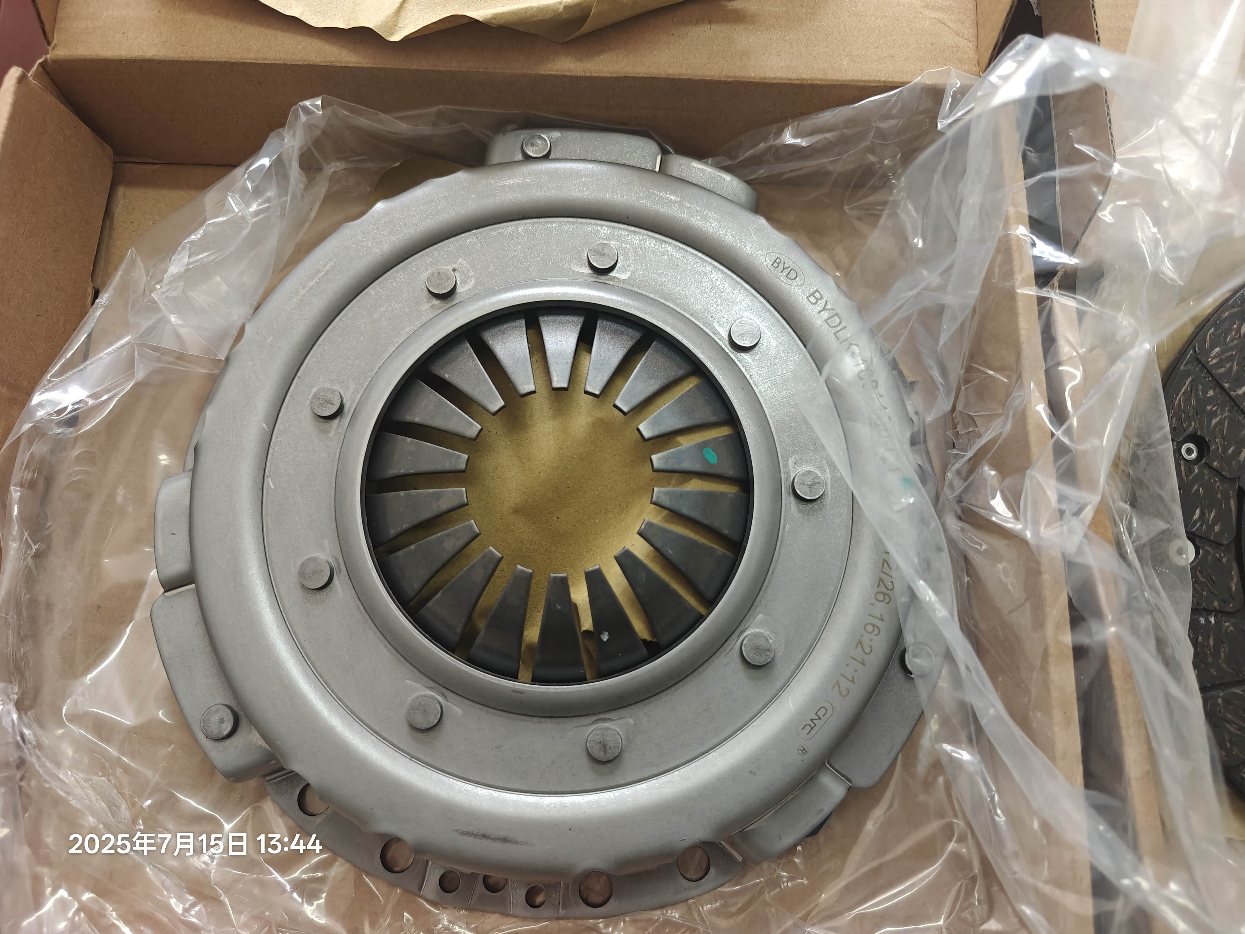

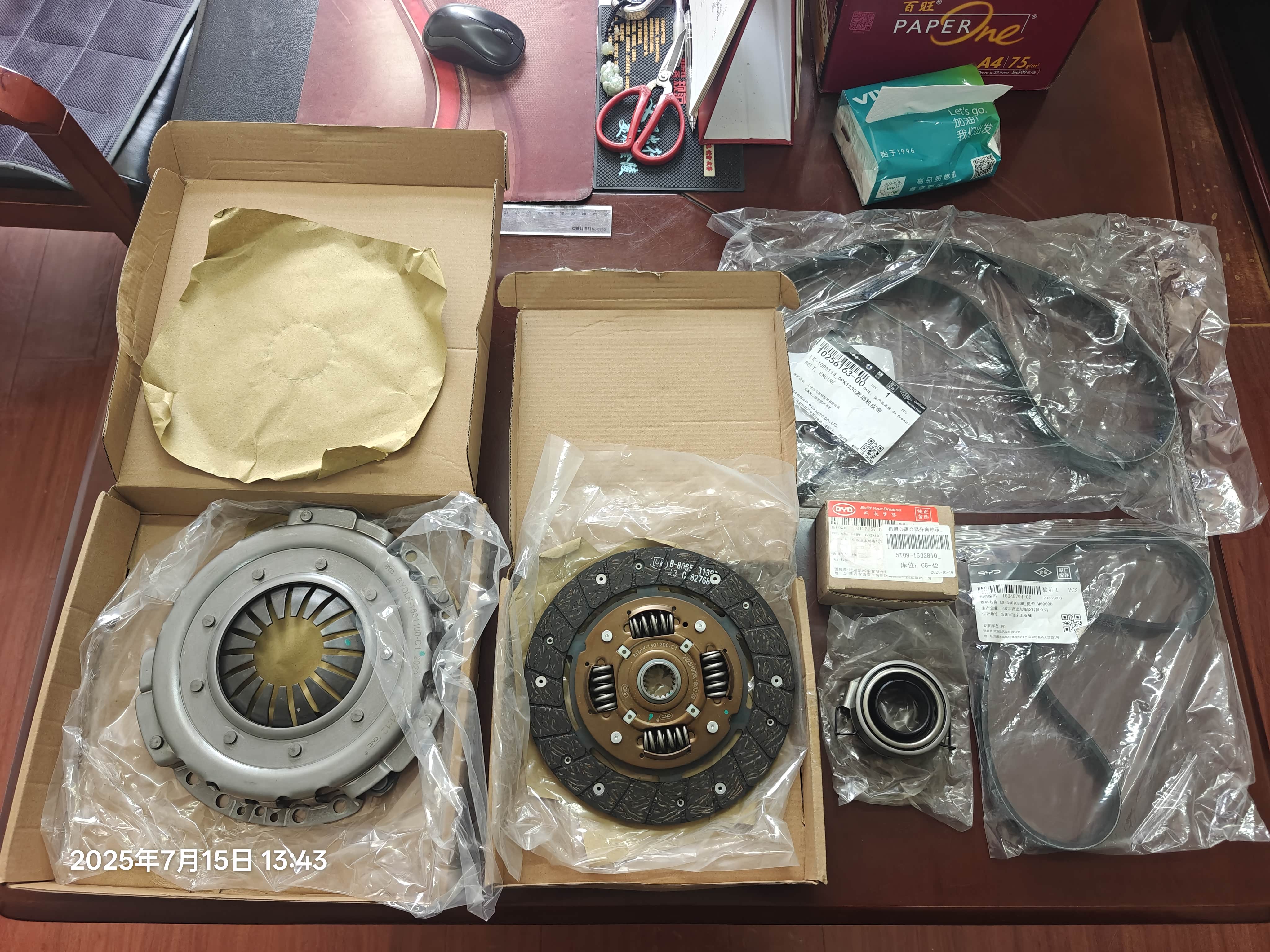

解决案:拆下变速箱检查,顺便更换离合器三件套。
东西到了,送去开整

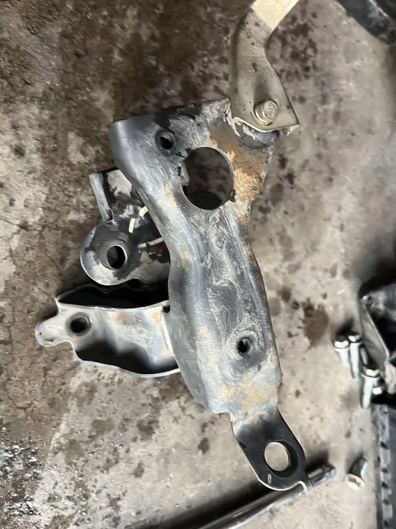

新增问题出现:

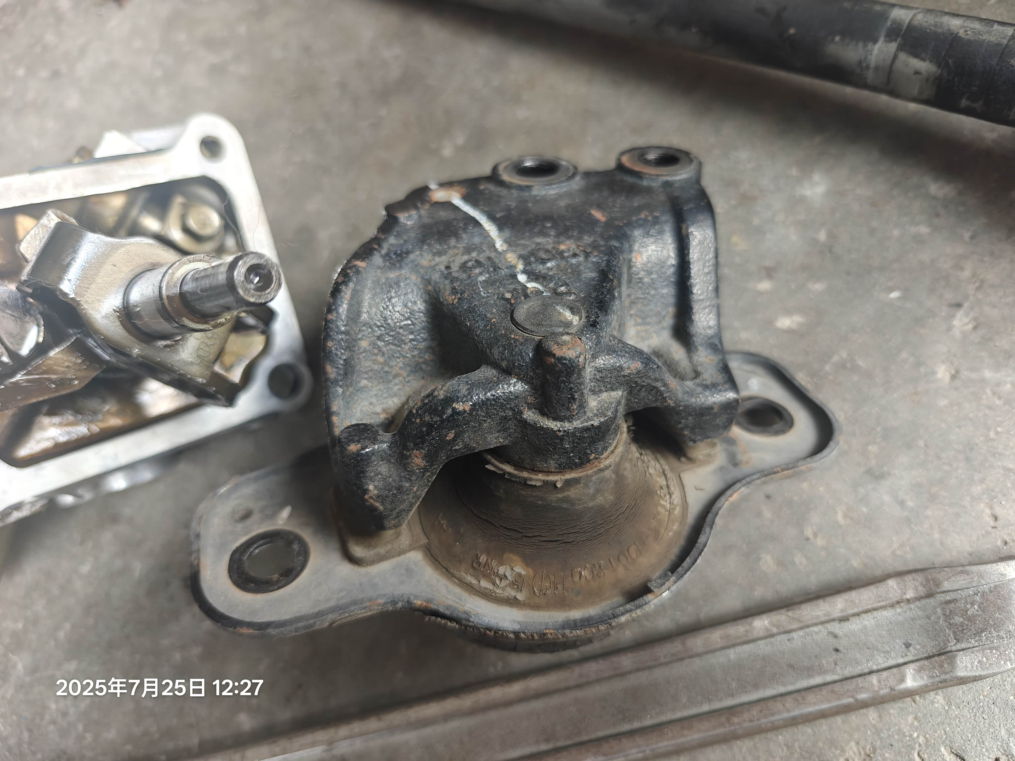

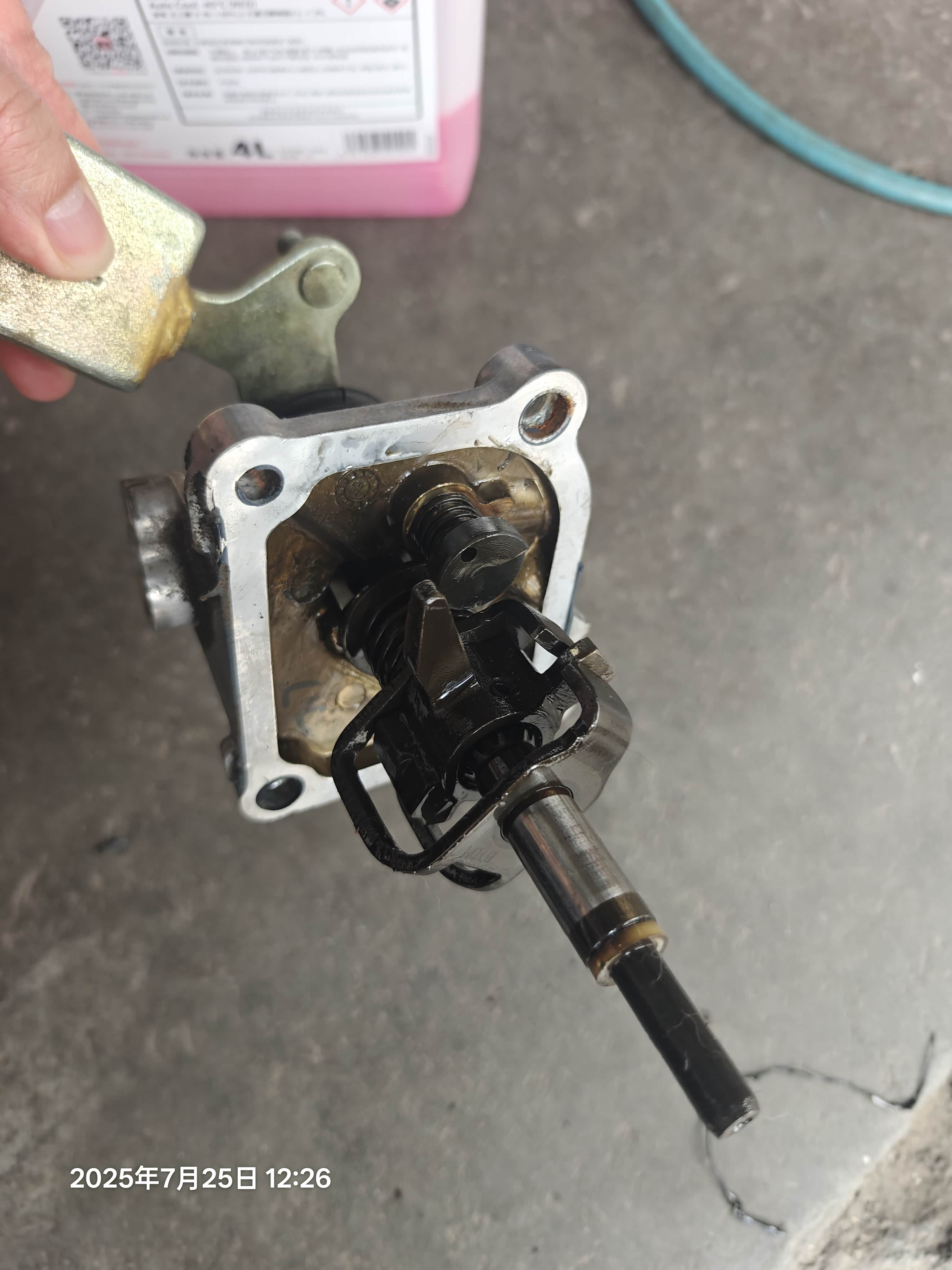

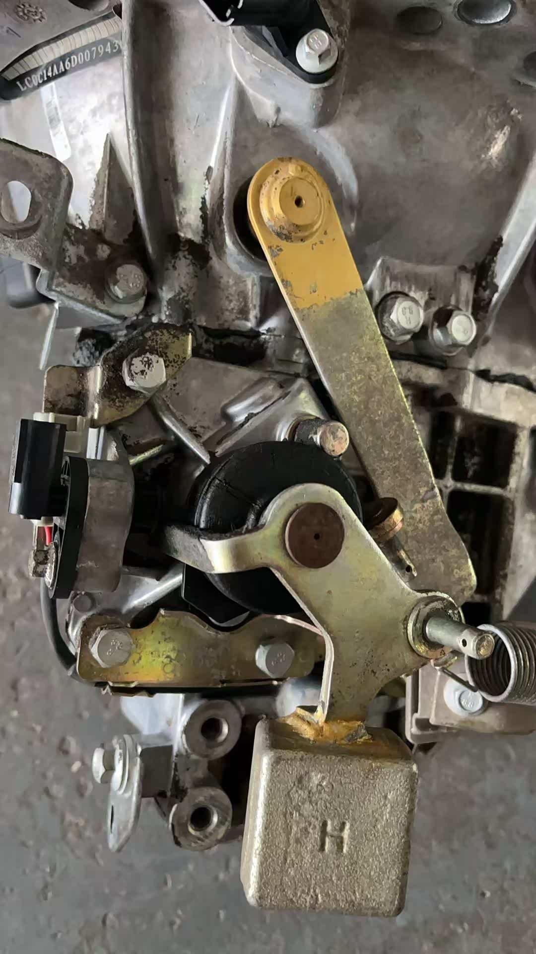

1、变速箱换挡机构渗油,应该是油封问题,但是买不到配件更没人带你去修这种问题,一不做二不休,换个新的换挡机构吧
其实不影响使用,只是窜油渗油,但是耐不住自己强迫症严重只能花巨资购买上海这家的配件了。

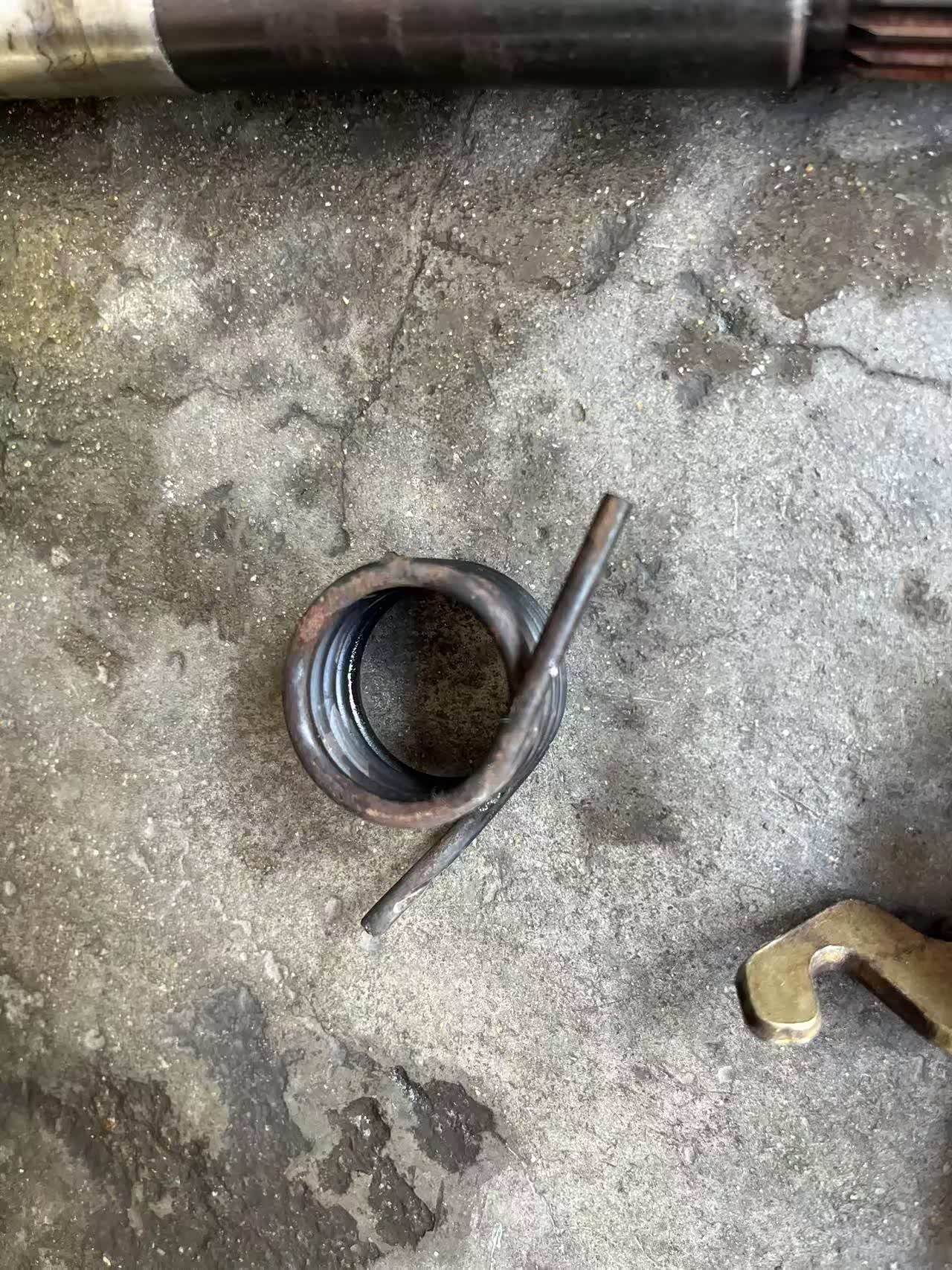

2、好消息是变速箱没有问题,拨叉弹簧断裂。

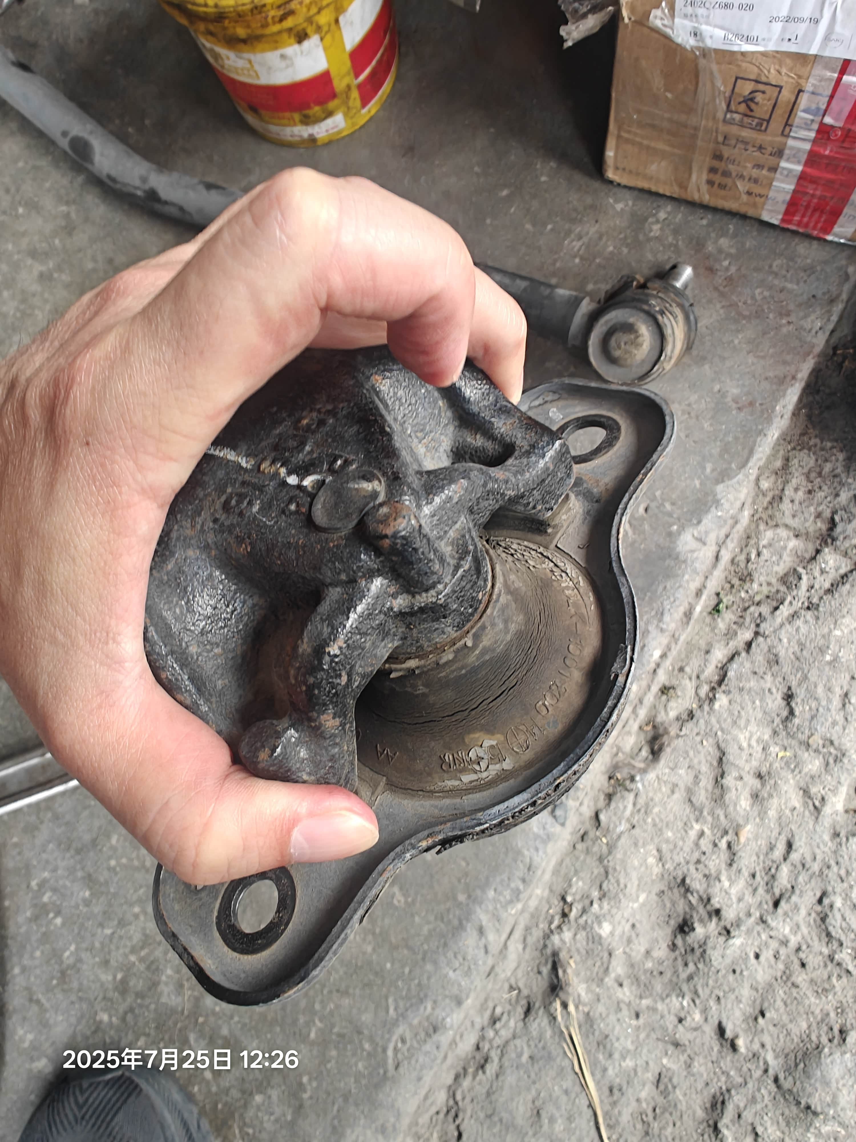

3、发动机脚垫老化
安排新的
4、离合器真的出问题,异响就是分离轴承导致的

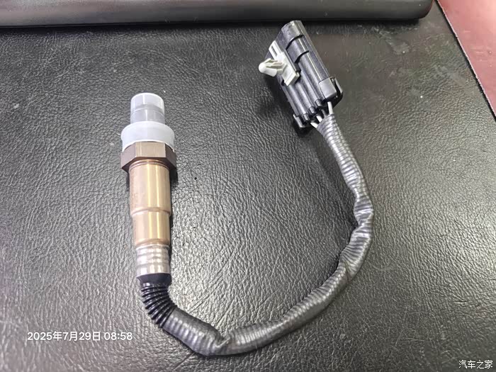

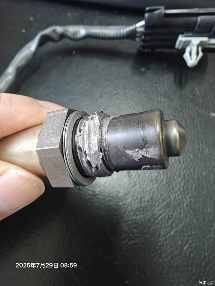

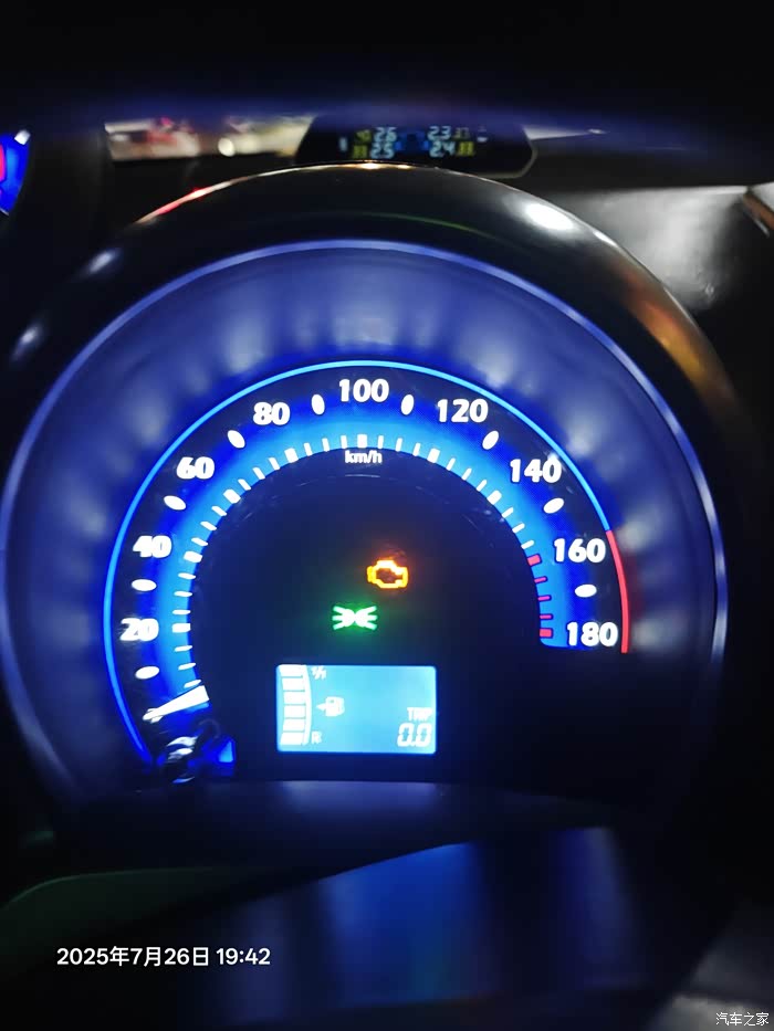

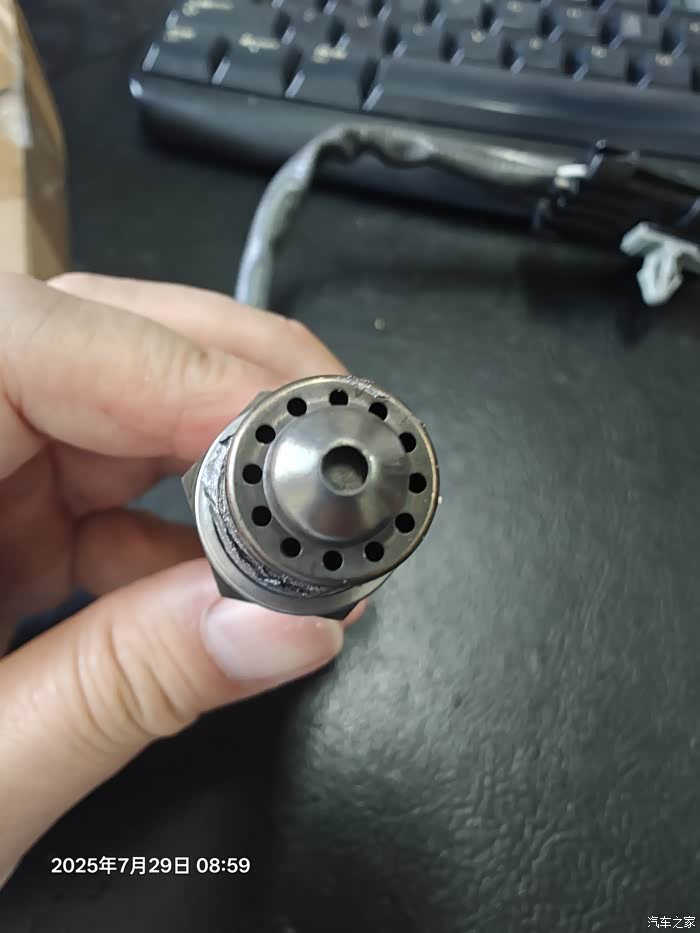

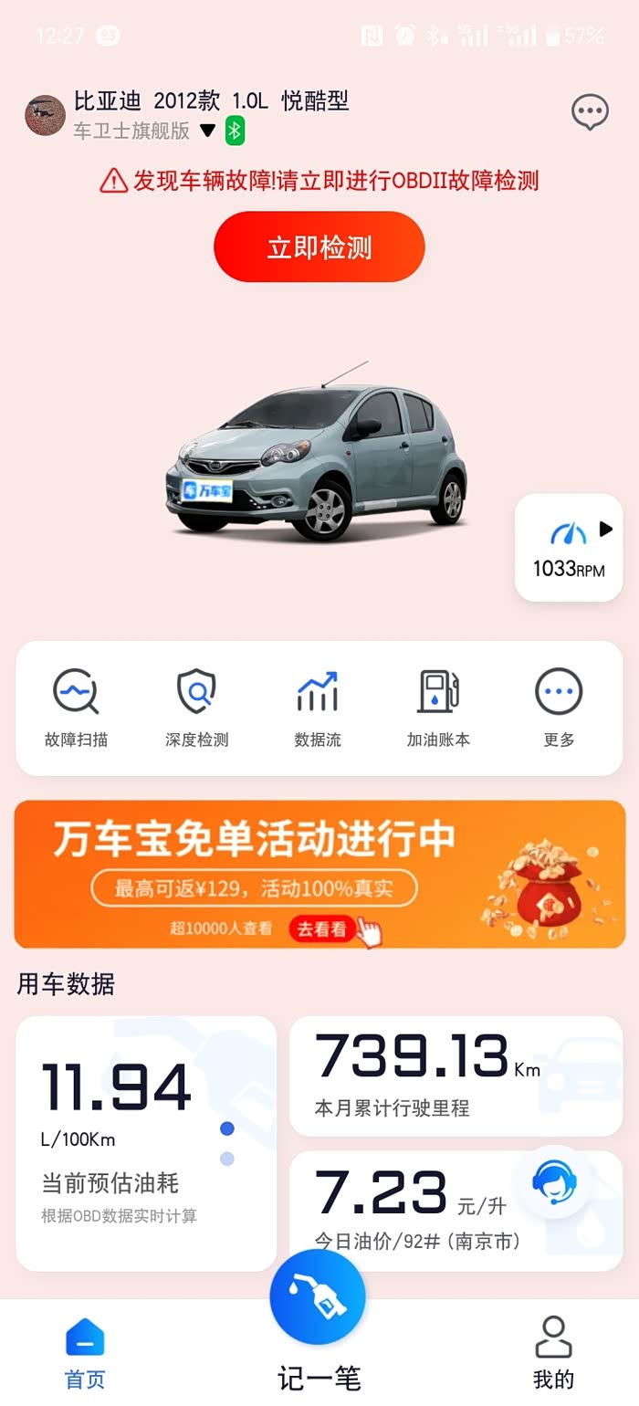

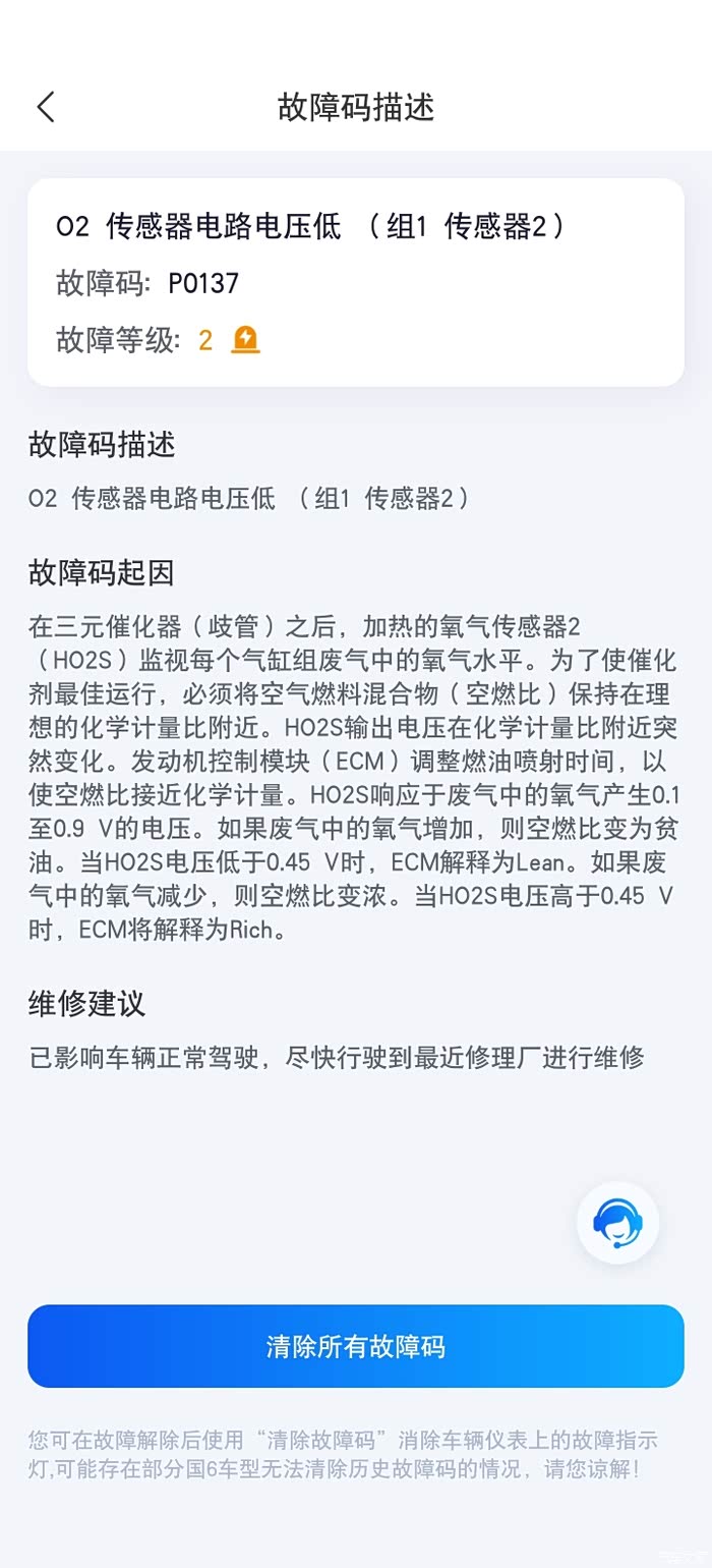

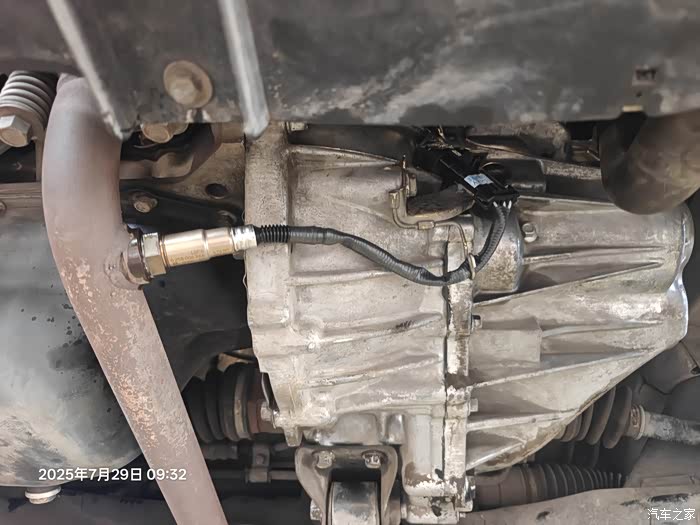

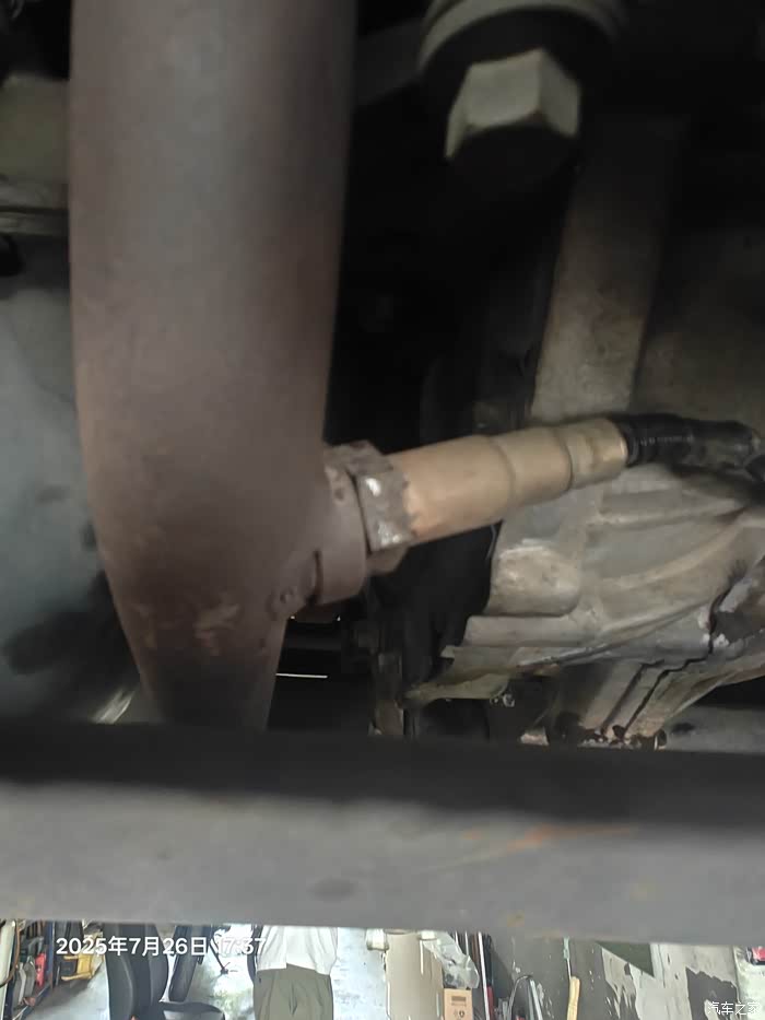

5,新增了故障码

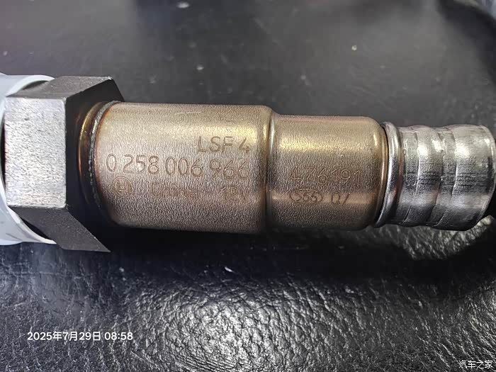

车换了配件后,刚开到家就出故障码。我就知道老车经不起折腾,肯定伤筋动骨,影响到别的地方。

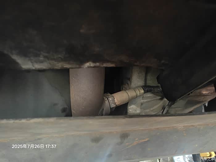

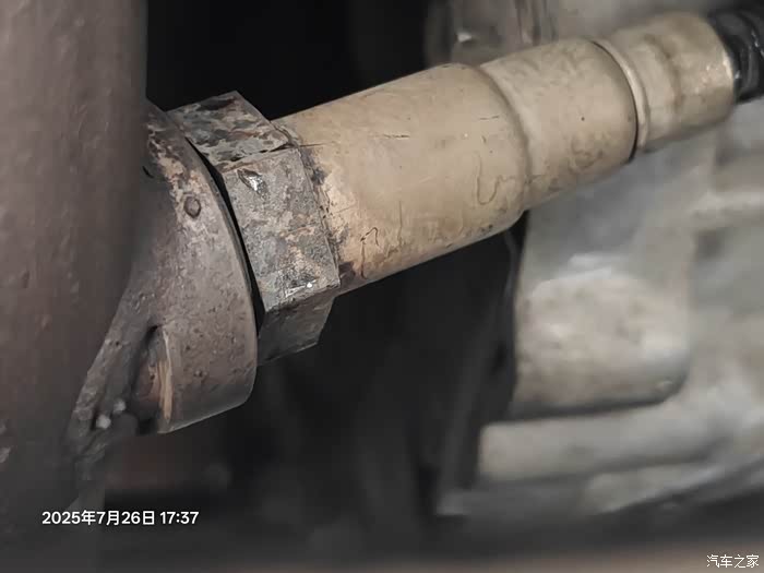

我安装的万车宝可以检索故障,看来是氧传感器出问题了,又开回修理厂检查。
下游氧传感器,妈的原厂件220一个。这玩意车上有两个,一上一下是通用的。纠结中,买原厂还是副厂,买一个还是两个都换了。

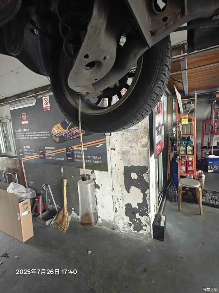

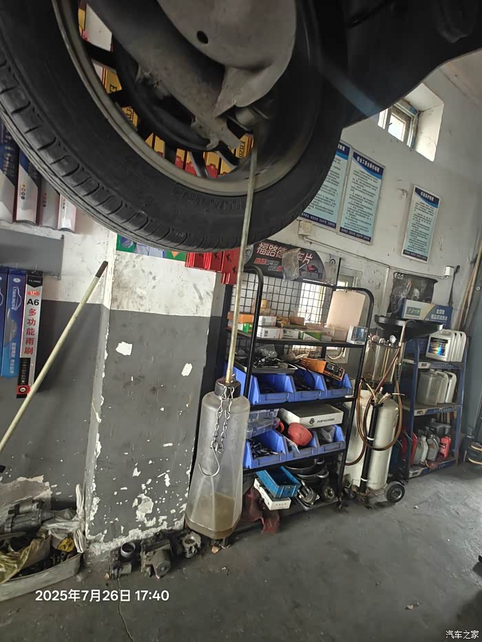

6,干脆再把刹车油换了,也3年了
老车整备到今天,有个感觉。比亚迪的配件太踏马贵了,重新组装个车的费用肯定超过买新车。太坑人了,以后都不会买比亚的车了
原装氧传感器到货
装上新的,故障码就消除了

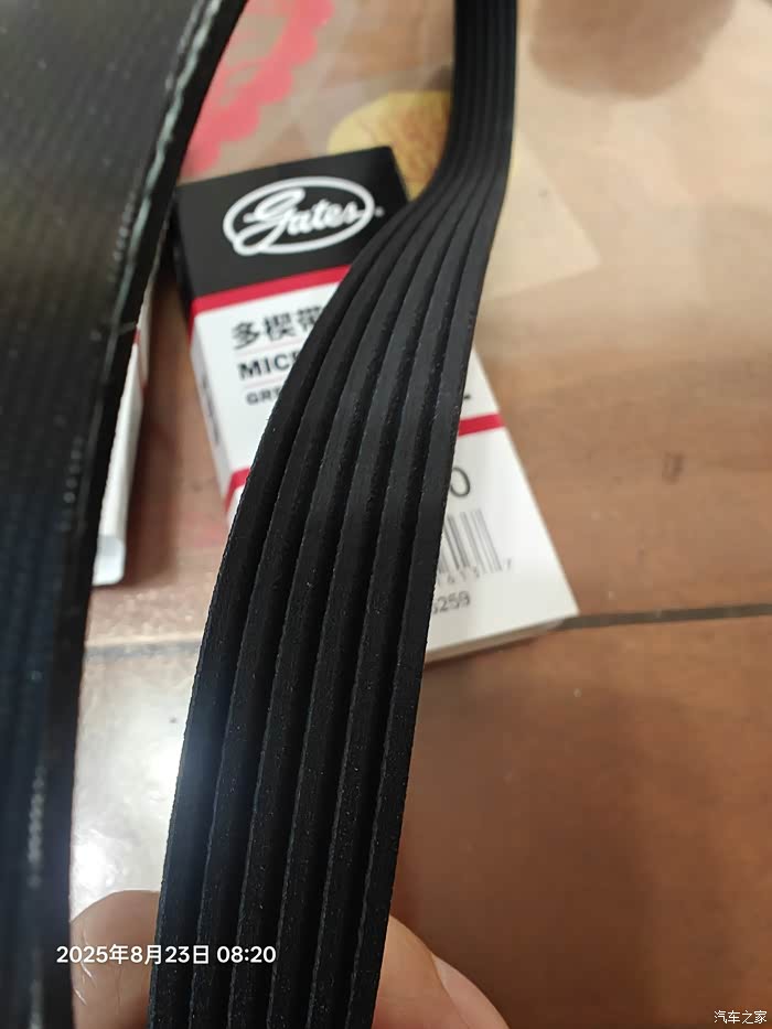

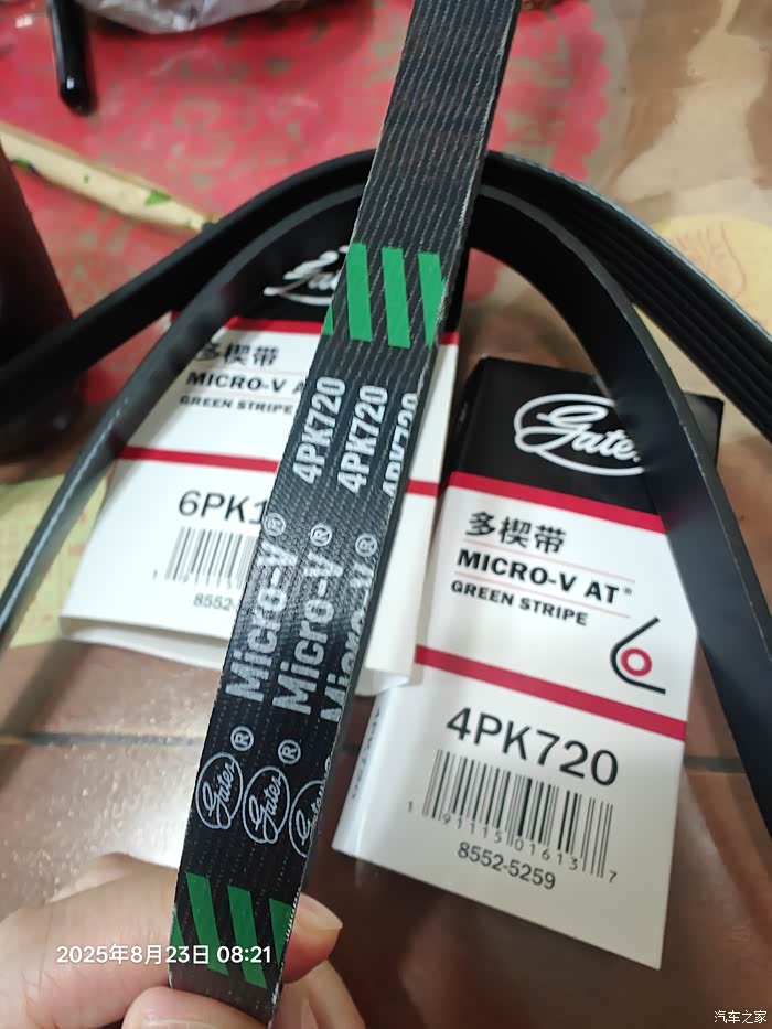

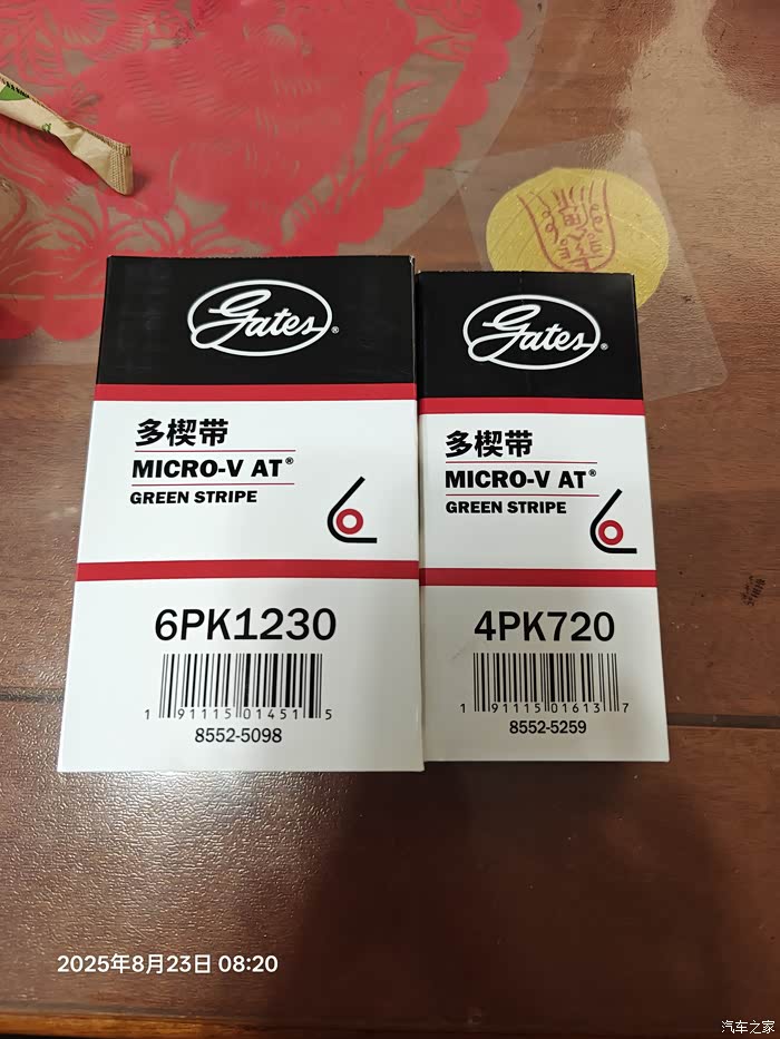

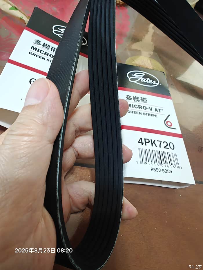

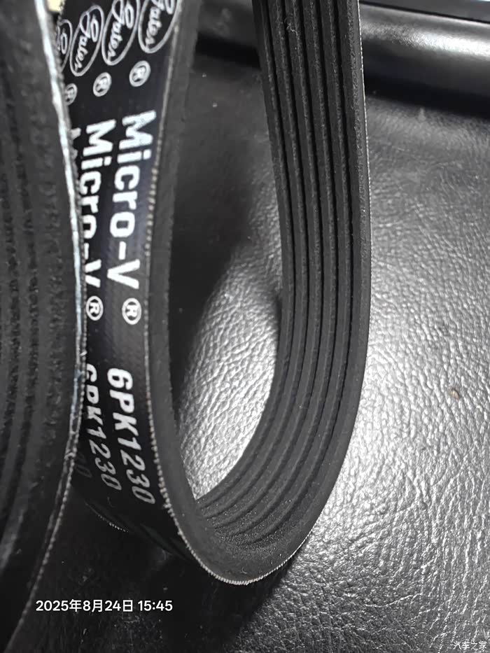

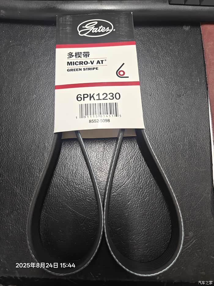

7、皮带异响
换了新皮带后,异响不断。不论如何调整松紧度还是响,最后只能重新购买一套盖茨的皮带。品牌货就是不一样,装上去立马解决问

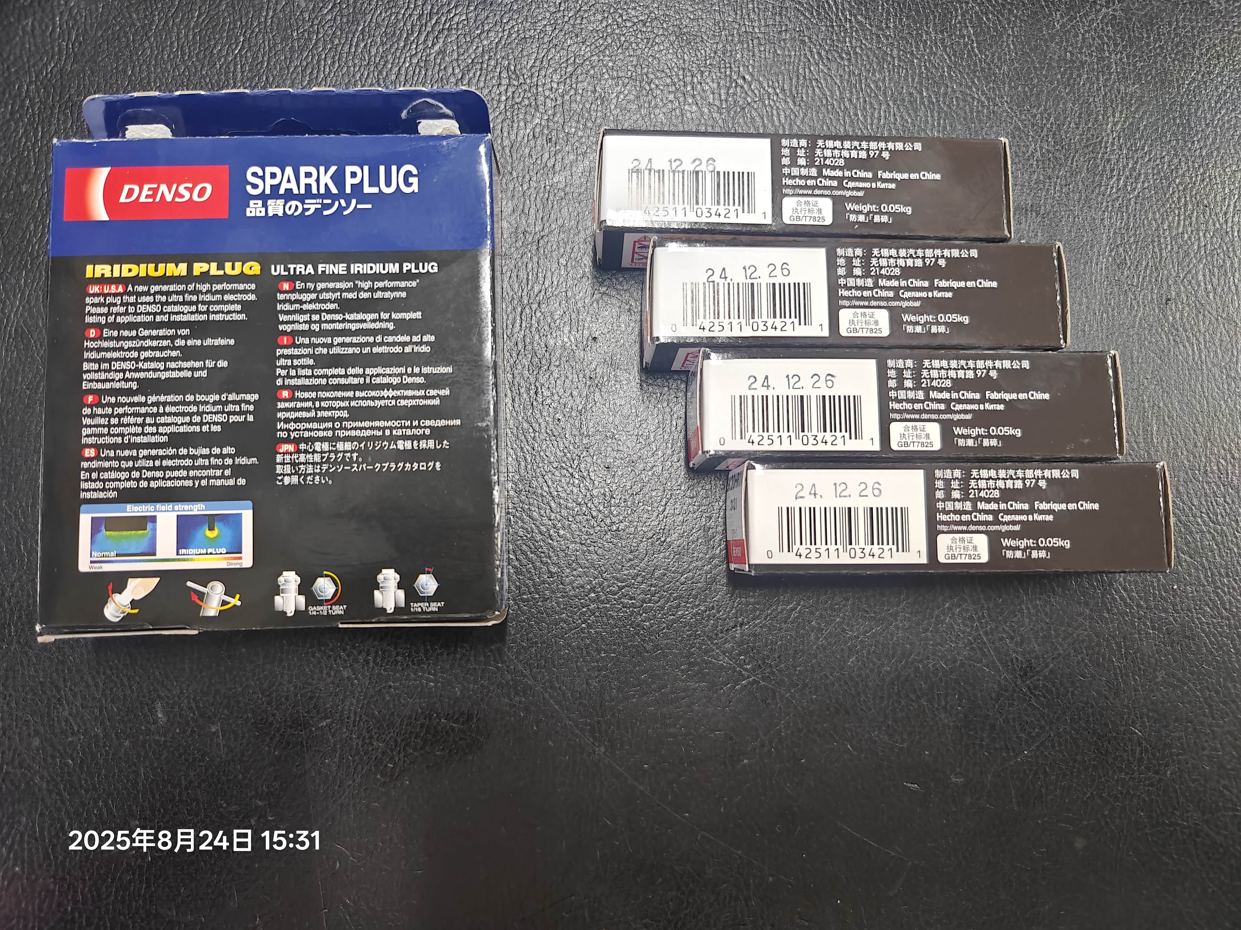

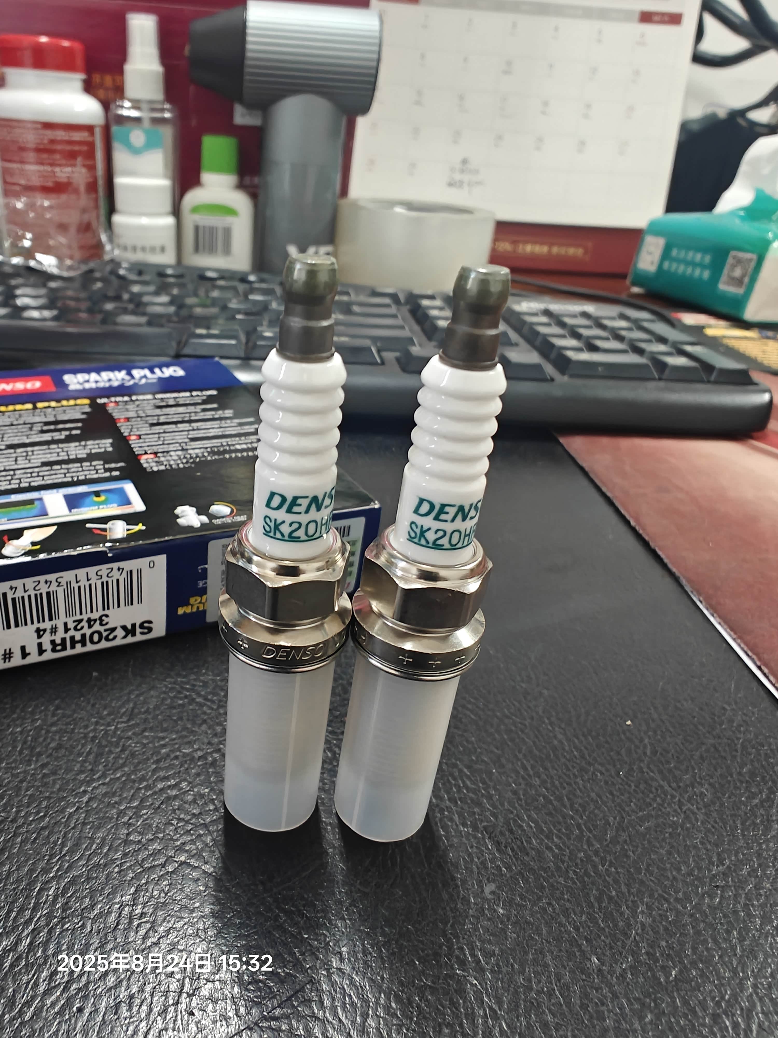

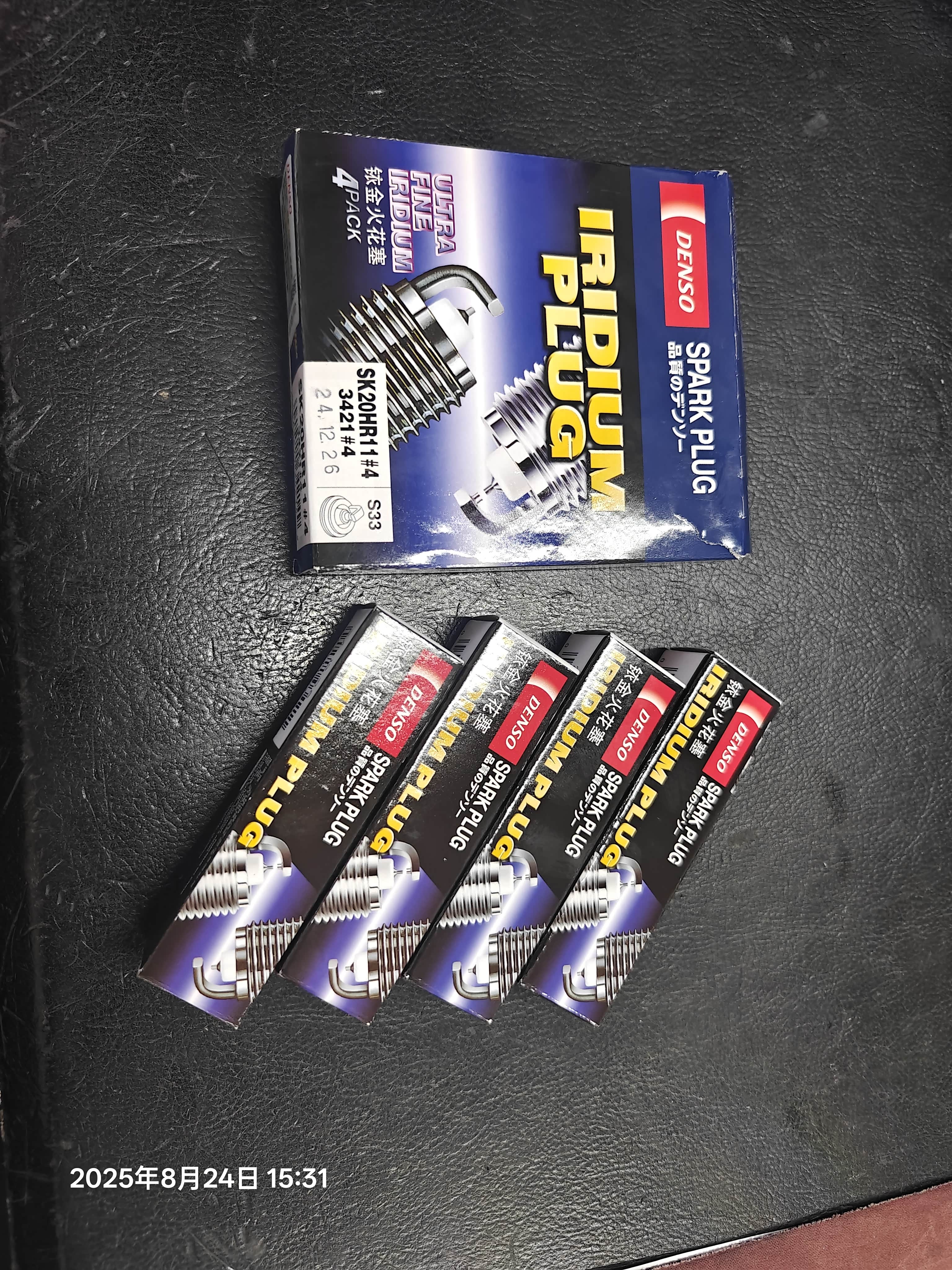

8、更换电装火花塞
