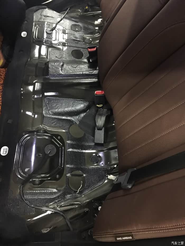

1.燃油滤清器(位置在后排座椅下方)
拆后排座椅要注意坐垫后面有2颗固定螺丝,因为有加热和调节线束,所以不能大力拔

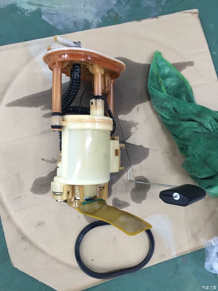

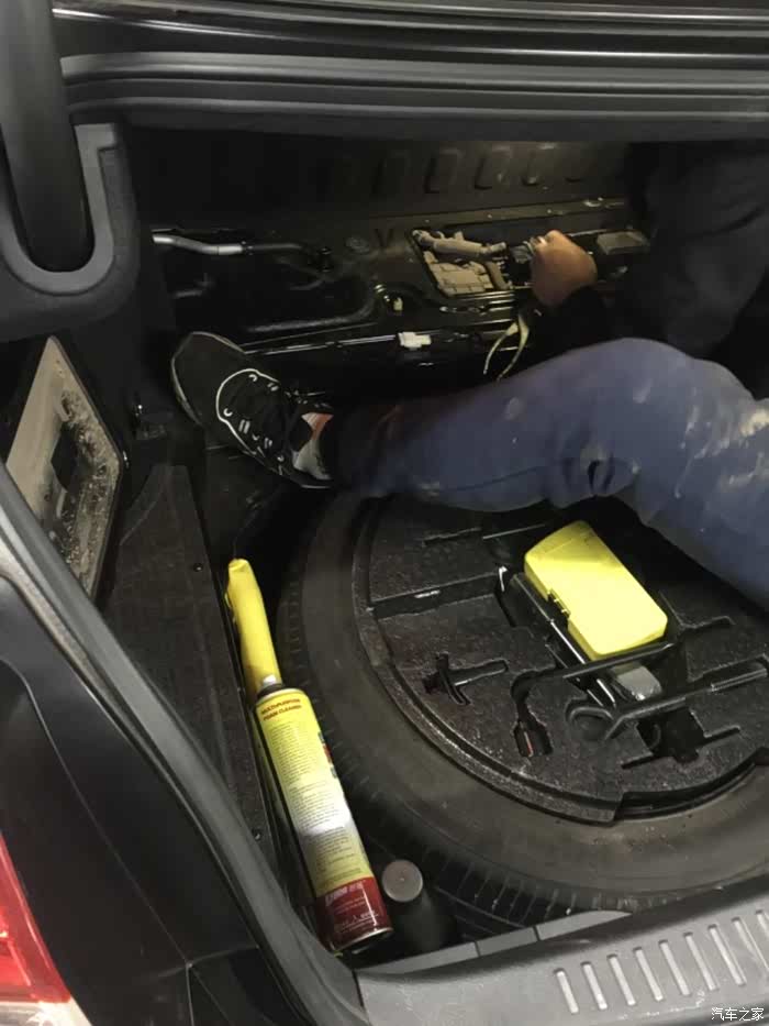

1.燃油滤清器(位置在后排座椅下方)

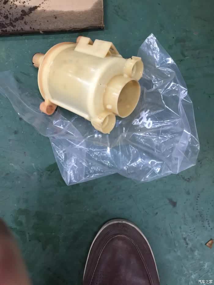

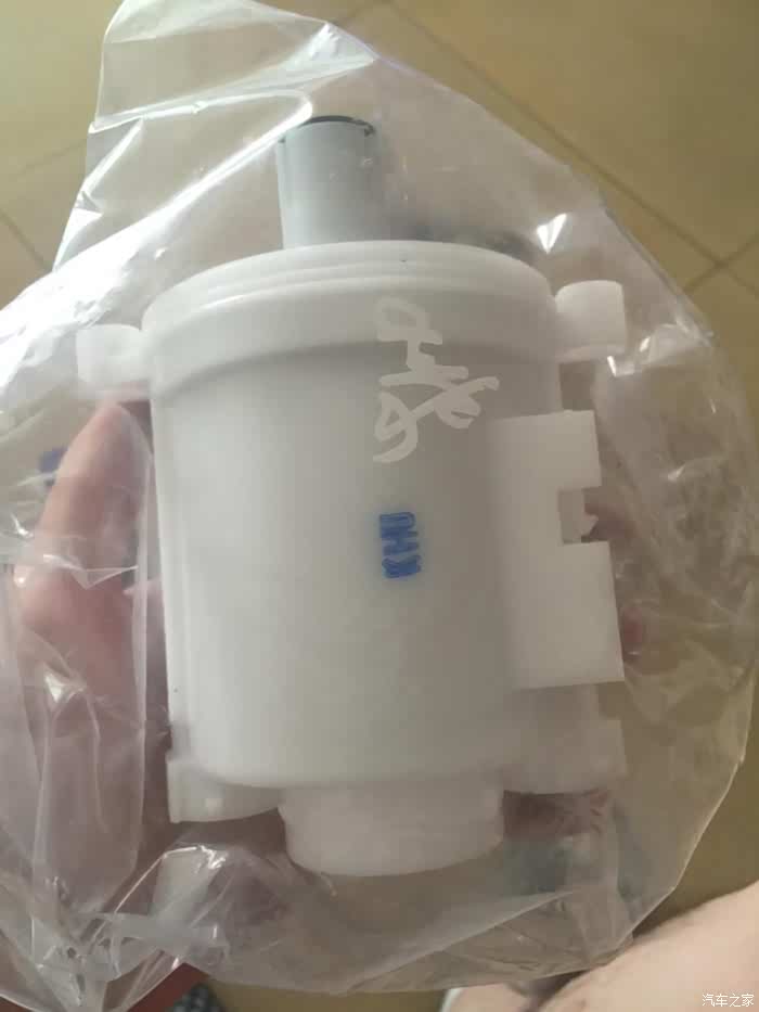

拆下来的
注意装回去的时候安全带插扣要拔出来

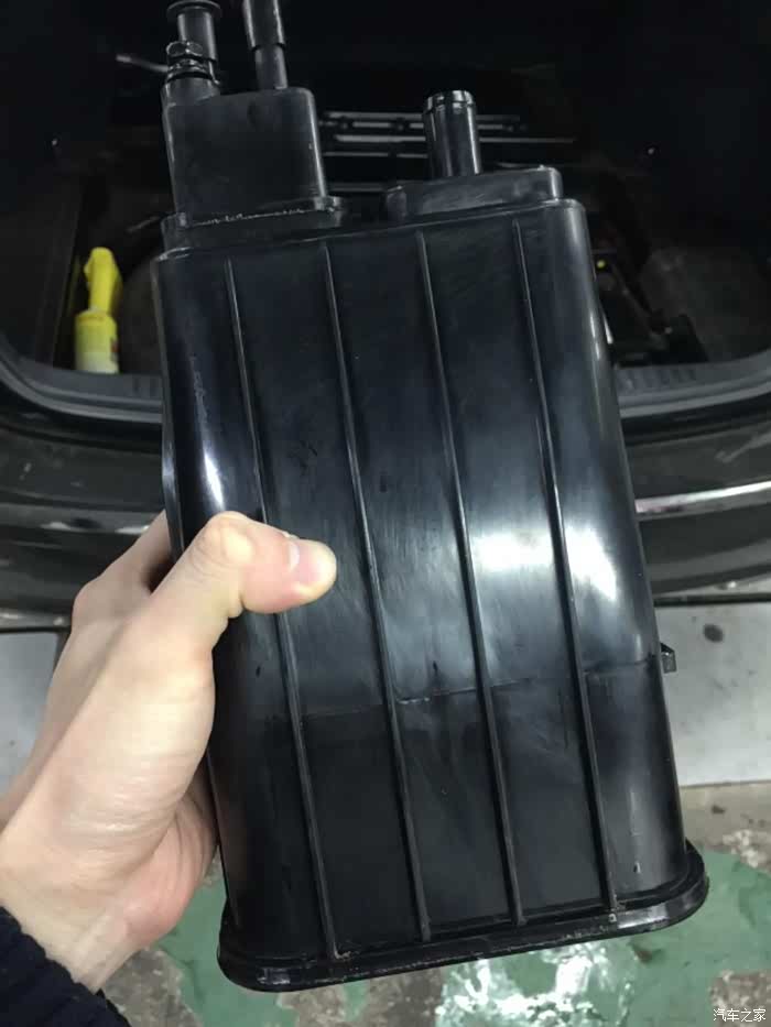

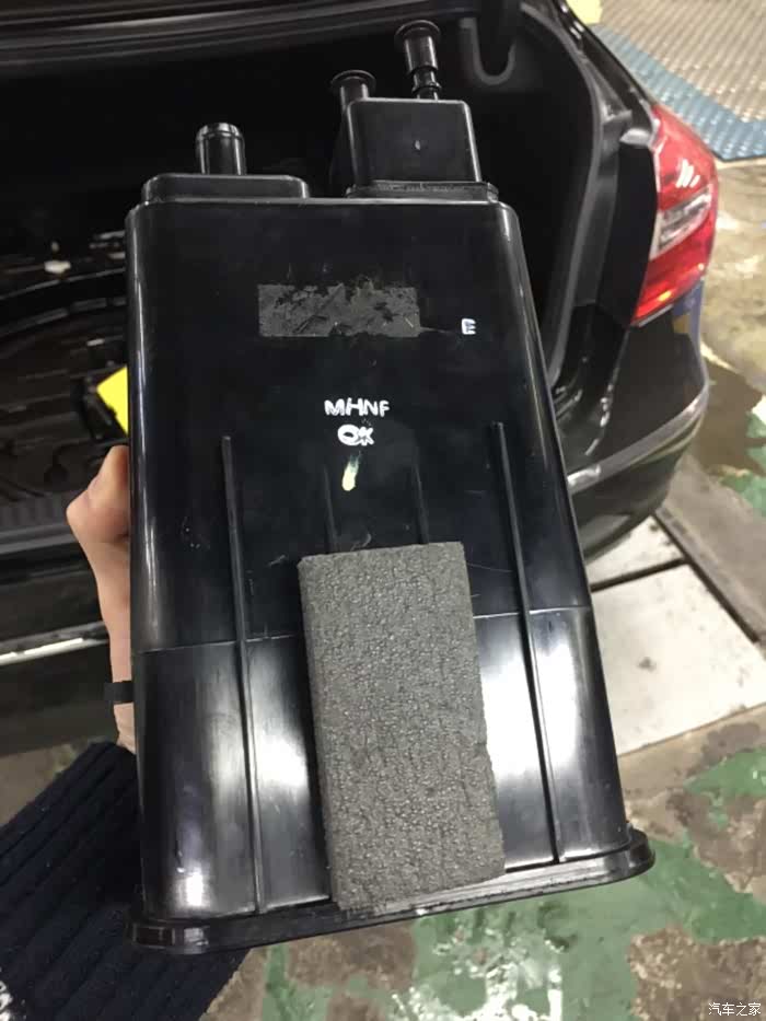

碳罐。。。

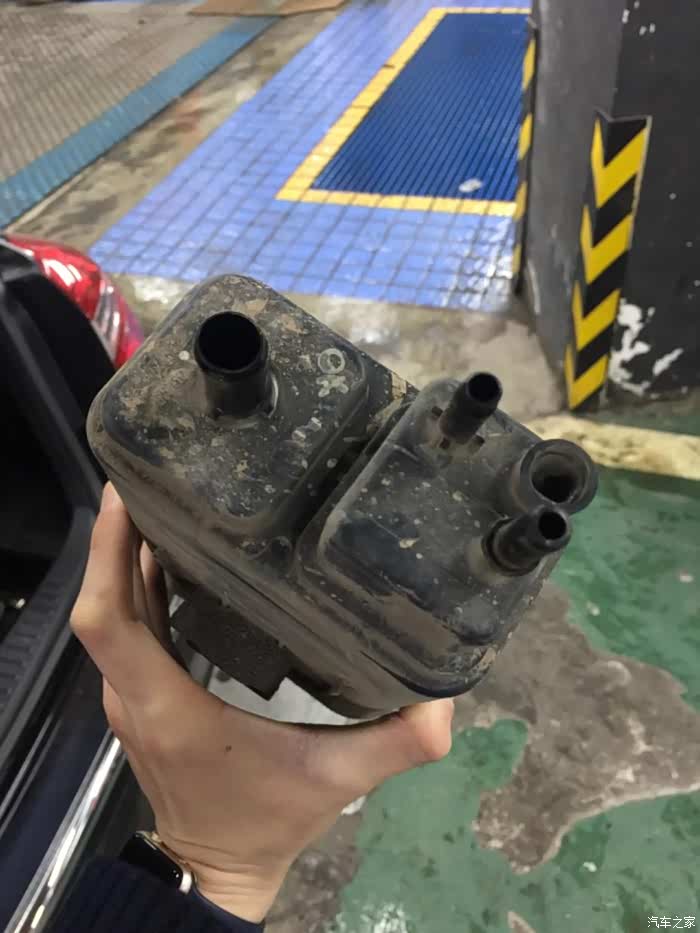

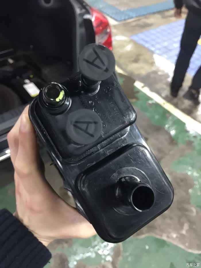

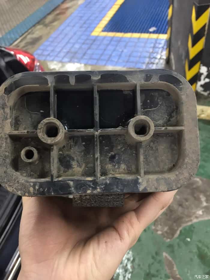

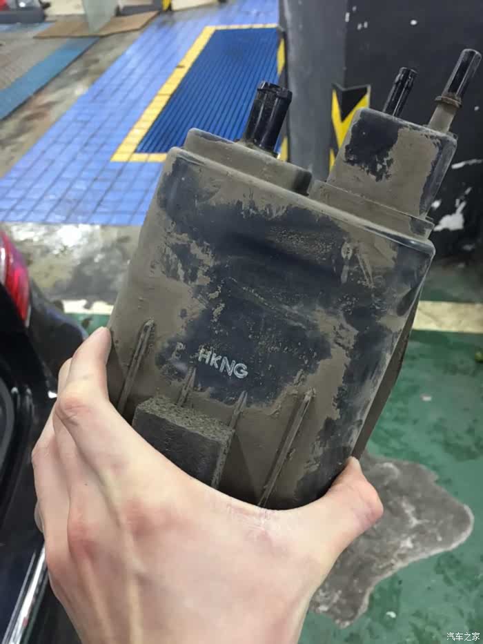

拆下来的。。
位置如图
