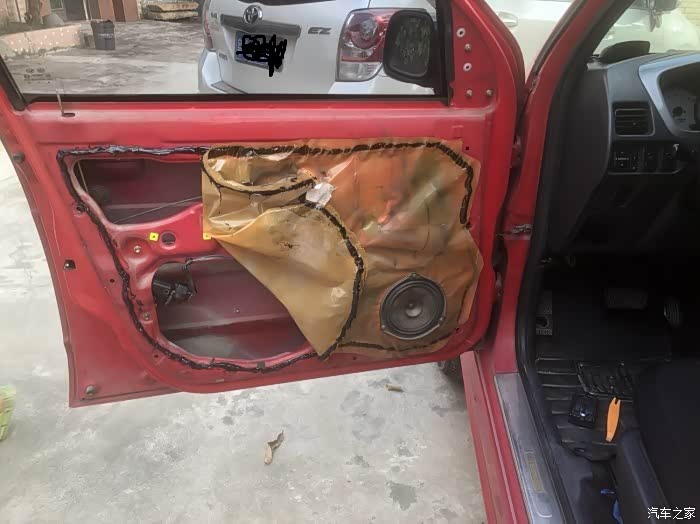

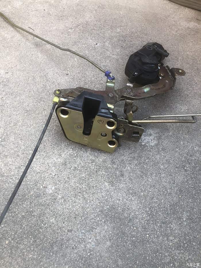

特锐锁机了,关不了门,第一次用手机汽车之家,不习惯,稍后用电脑慢慢编辑。

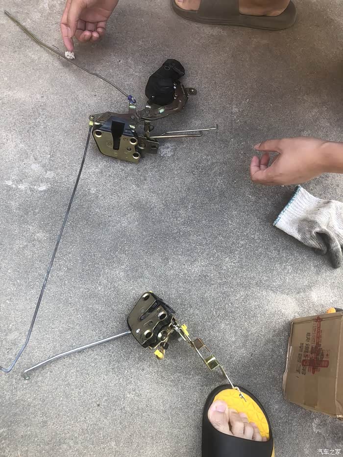

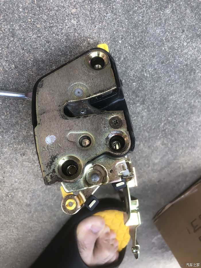

网上买特锐的副厂锁块要80大洋,所以我买了众泰2008门锁总成回来研究,发现锁块通用。
众泰2008副厂的
特锐原厂的
特锐激情版车门

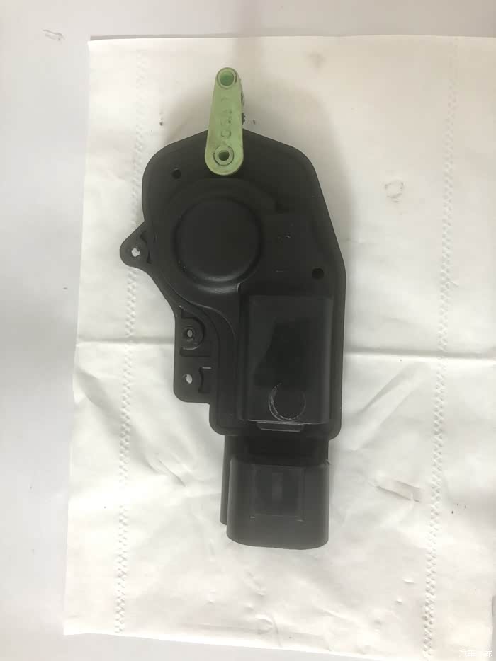

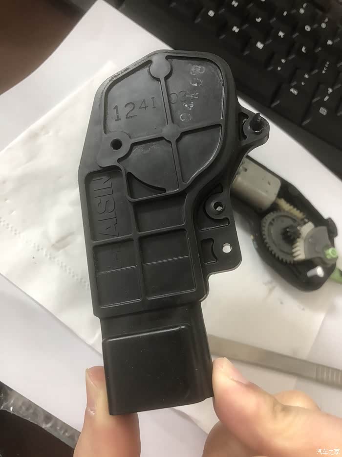

后面中控锁,这个在网上搜特锐的找不到
原来这个是和卡罗拉左后门的是一样的
如果特锐原装中控锁坏了,买卡罗拉后面的中控锁替换即可。

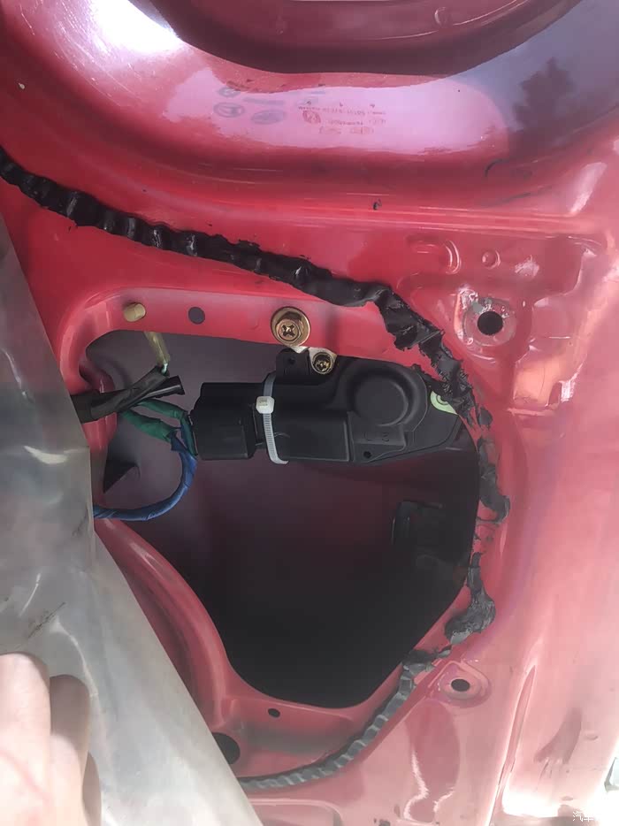

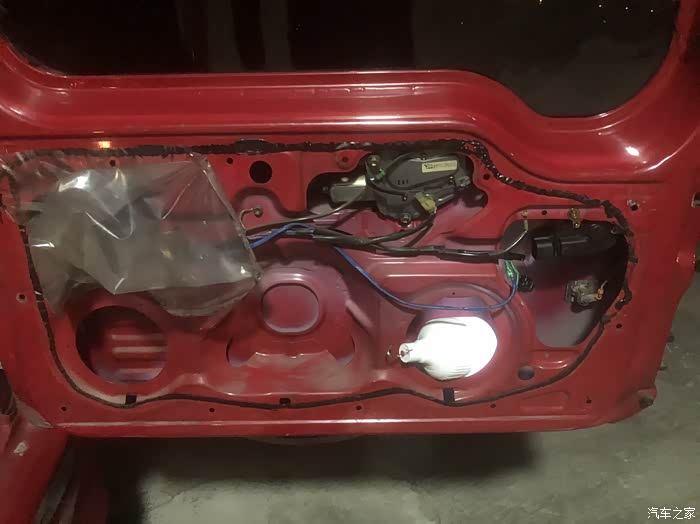

特锐的后门没有水喷出,原来水管断了,顺便换了水管,后窗恢复喷水。顺便换了蛇胶。
