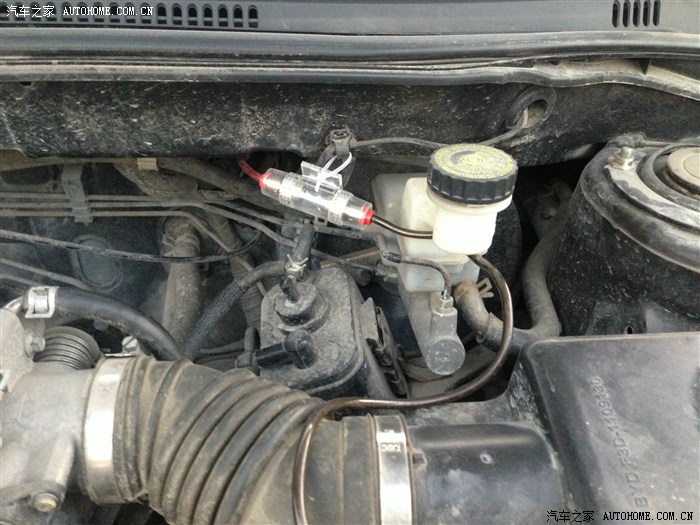

过去车上的低音炮8寸的,做工很好,音质也不错,就是因为漏电(因为传统接法火线是直连电瓶的)可能是因为低音炮内部REM控制线路不好或是因为某游导航的控制线路断电不彻底,反正是我的原车瓦尔塔电瓶废了,一气之下把低音炮拆掉砸了,其实即使低音炮漏电我也能够轻易修好的,实在是生气了。

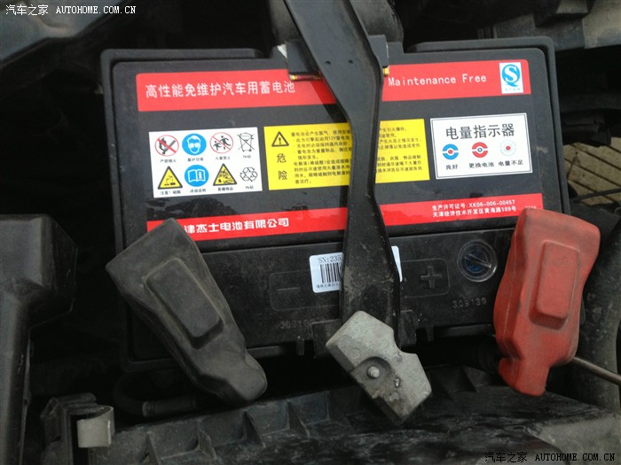

先去买电瓶吧,统一的65安的,比原车大了5安,也放的进去。以旧换新400大元

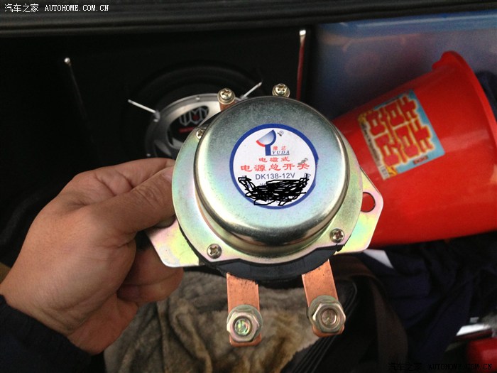

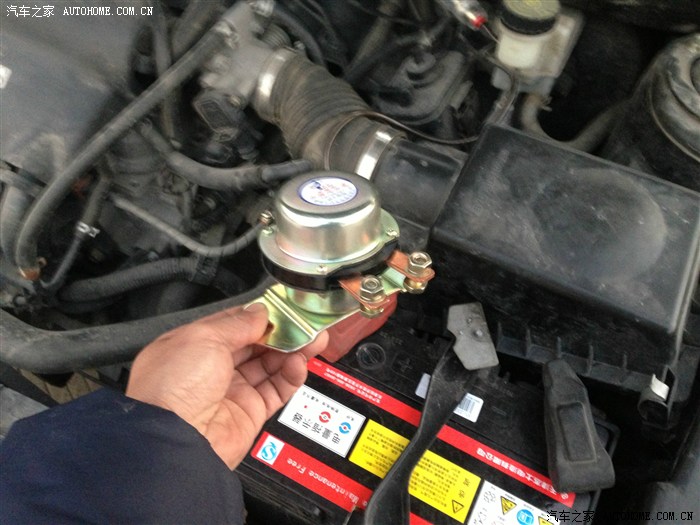

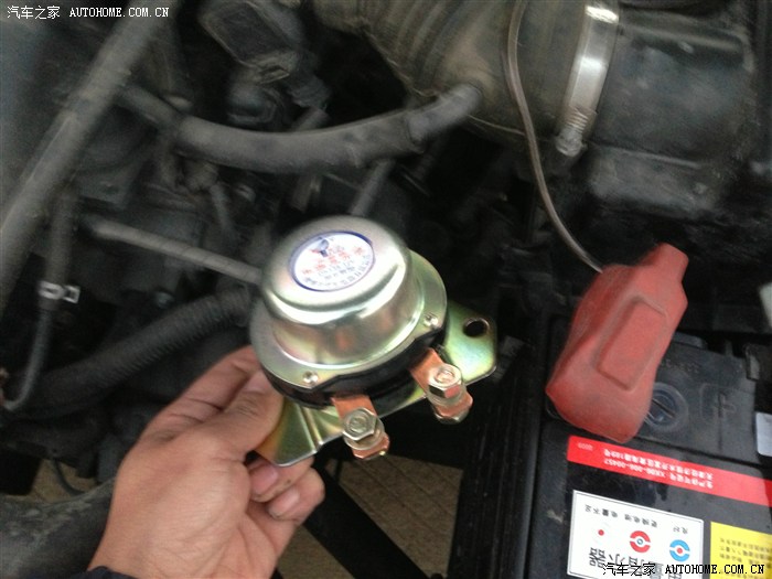

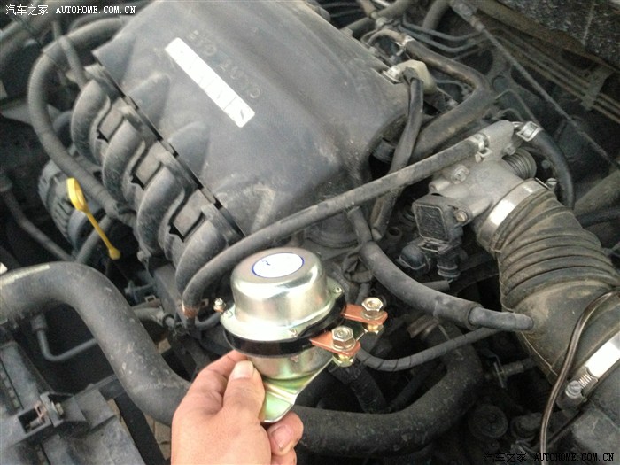

打破传统安全绝不漏电的接法来了,想到做到立马上某宝去买,这家伙是货车上的总电源开关,能够承受的电流极大。
买来才发现这东西个子真大呀,F3实在没地方安装呀,且接线柱裸露也不安全呀,果断淘汰之。
个子够大吧,其实是个傻大个

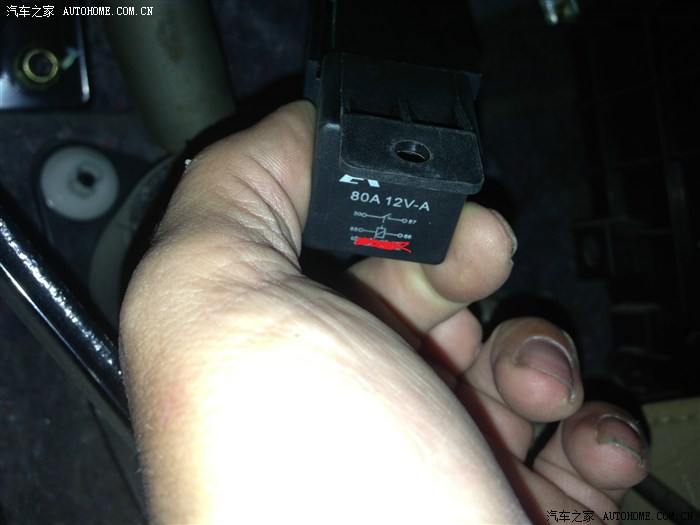

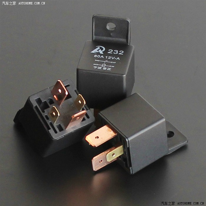

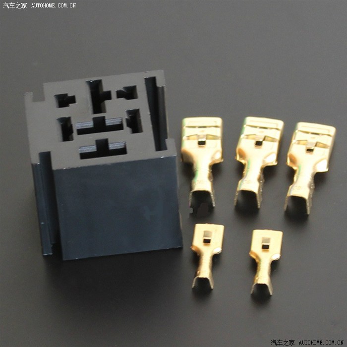

在上某宝找大电流继电器去,(继电器的作用就是以小电流控制大电流),不费多大力气就找到了一个号称80A的继电器,就算它有80%的水分也足够了,我新买的10寸低音炮峰值功率最多也就十几A吧。这个是继电器底座。

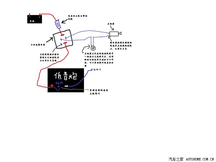

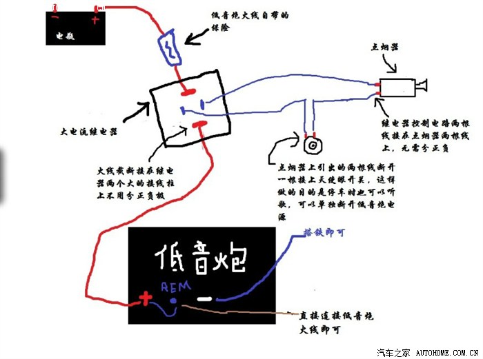

大电流继电器,两个大的接线柱接低音炮火线,小的把点烟器上的两根线引出接上即可,中间可以加上一个按钮开关或船型开关,停车时可以单独关上低音炮听音乐。

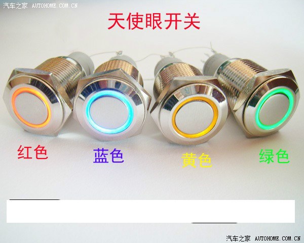

为了能够在停车时听音乐在控制电路上另加一个开关,停车听音乐时可以单独关掉低音炮。

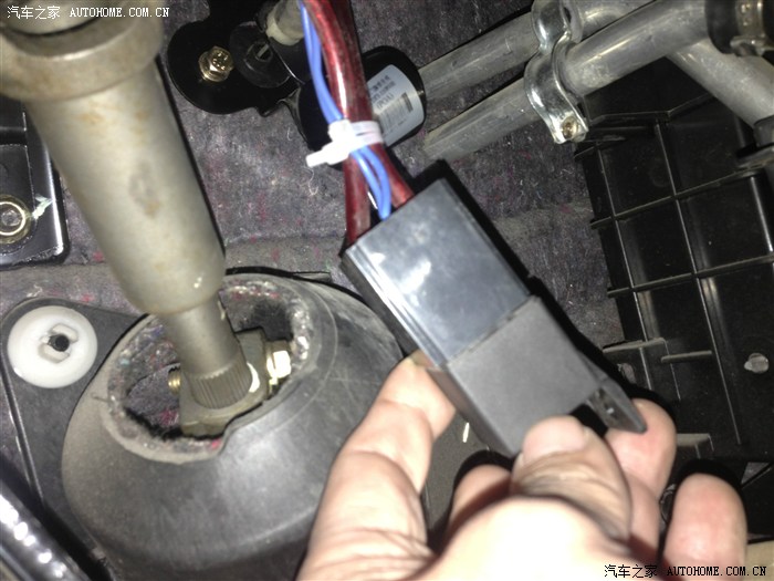

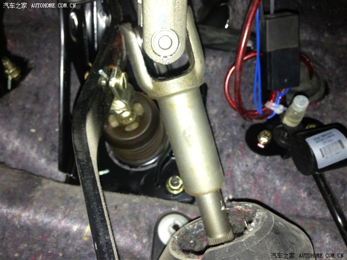

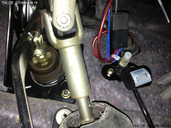

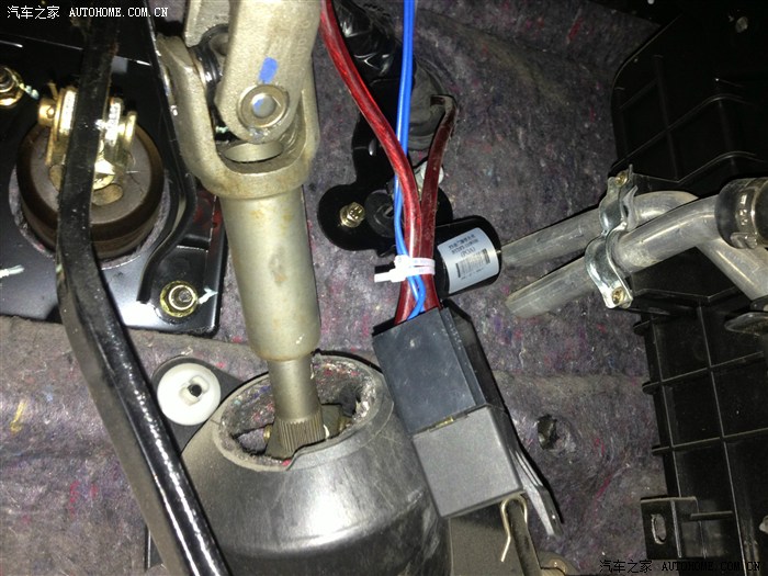

F3油门踏板上面居然有一个正好可以卡住继电器的铁片,继电器接好线后插上面就可以了
电线用扎带绑好,走线要注意。
走这里穿过去就是油门踏板了

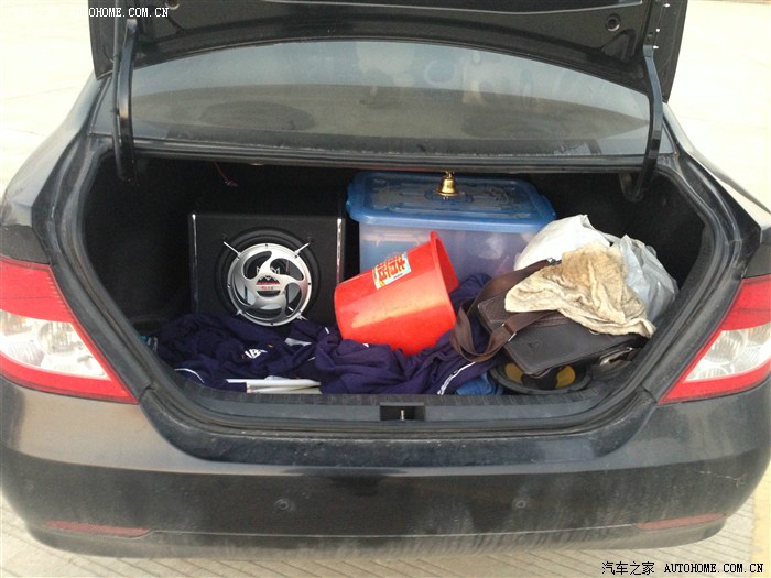

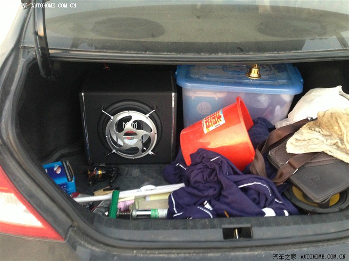

新买来的10寸低音炮,能看出来有多大吗,音质好够震撼。那个罩子是过去8寸低音炮上的,怕碰到喇叭就扣在新的上面来了。(无视我那杂乱的后备箱吧,平时喜欢钓鱼)

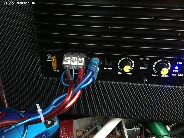

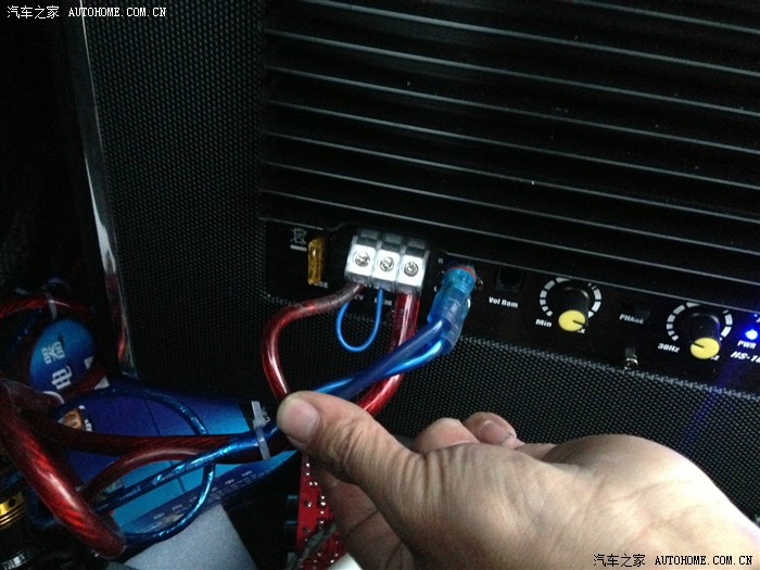

低音炮后面电线接法
这张可以清楚的看到这种接法省略了走CD机或是ACC过来的REM控制线(少接一根线漏电的可能性就减小好多),REM线直接接火线即可。我只要一关低音炮立刻全部断电。万分安全再也不怕漏电打不着车了
附上接线图,被压缩的一塌糊涂,看不清楚,可以右键另存为。。。然后就能看到放大图了,也可以点我头像去我的相册里看到清楚的图

接线图还是看不见,重新上图吧
还好总算勉强能够看清楚了
