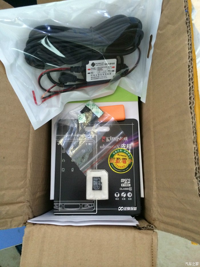

顺丰包邮,拆箱图,唯一的遗憾就是卖家居然没有配送或者售卖保险盒取电器,还得自己在去淘一个取电器,为了速度,这次还是选择顺丰!在这里还得感谢取电器的卖家,教的很详细!也很耐心!(取电器没有买测试灯,不过这个影响不大的)

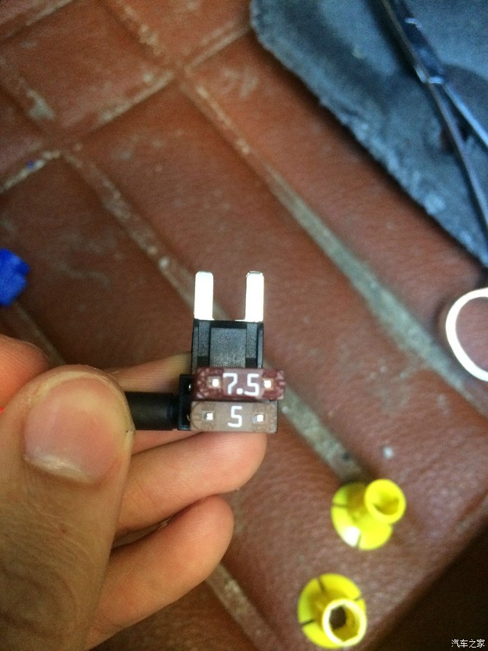

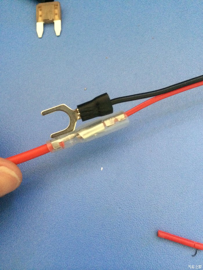

降压线上面红色的线接子弹头,然后再套在取电器红色的线上面,上面用隔电胶套上,或者阻燃管,卖取电器的卖家有送!降压线黑色的线是地线,则接到这个叉子这里,同样套上隔电胶!

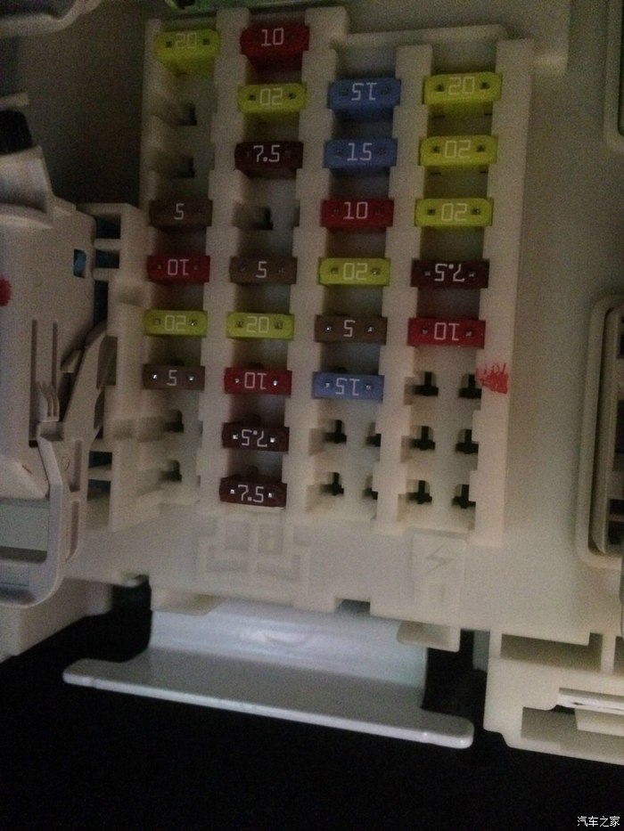

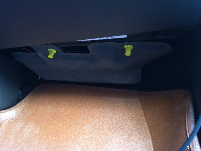

找到保险盒位置(副驾驶脚的位置,低头就能看见,2个黄色的套子,用力拔就取出来了)

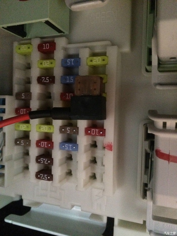

拆开那个挡板就能看见保险盒了!(最后边,从上往下数,第四个,7.5那个,ACC取电,二档,就能通电了)把这个拔出来,最好买取电器的时候,让卖家赠送一个专门拔这个插销的东西,当时没用,卖家教我用毛巾套着尖锥钳拔,用点力就下来了!)
然后把接好的取电器,另外一头就是这样的,把7.5的安在取电器的另外一个插槽上就可以了
然后插在之前的位置,线的位置朝左(这个很重要,如果不懂,可以买测试灯,通电后,正确灯会亮,否则相反)

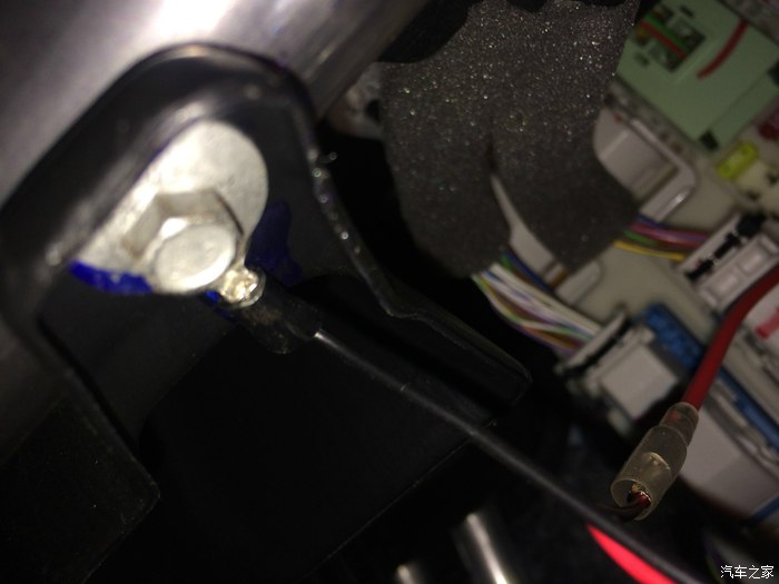

然后黑色的线(还记得刚刚接的取电器黑色的线接了叉子的吗?对,就是这个,找有金属的螺丝接上去,大家可以看我接的位置,在保险盒的右边同样也有这个螺母,也可以接在那里,看个人喜好,要是有专用的工具会更好,我用了红签,拧了半天,然后接进去,在把螺母拧紧)

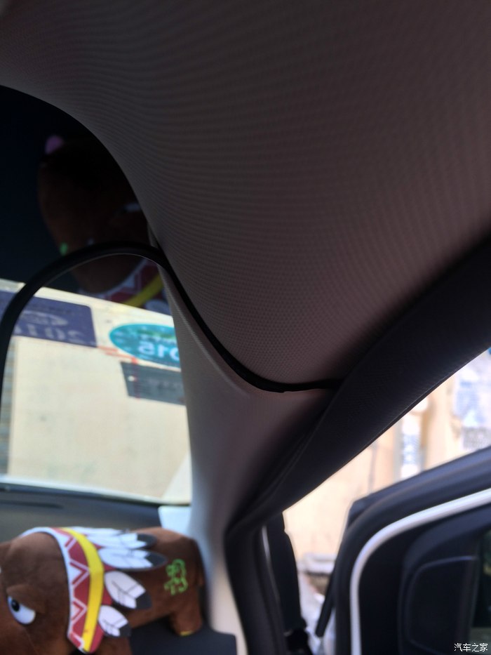

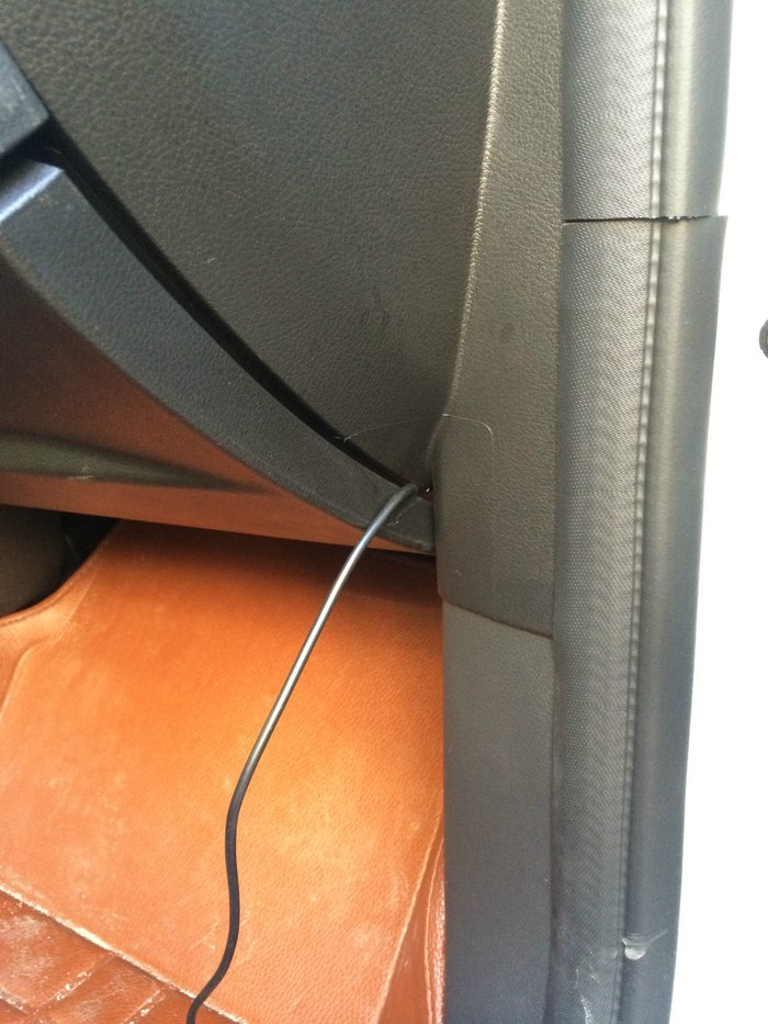

线可以从这里走,车子有点脏哈!!!看到右边黑色的胶带了吗?稍微用点力就拔出来了沿着那个位置把线都塞到里面去!
一直到这里,在把这个柱子的软板用手掰一下,用一字螺丝刀或者类似的工具代替,把线稍微往里怼!怼进去后,一点缝隙都没有的!

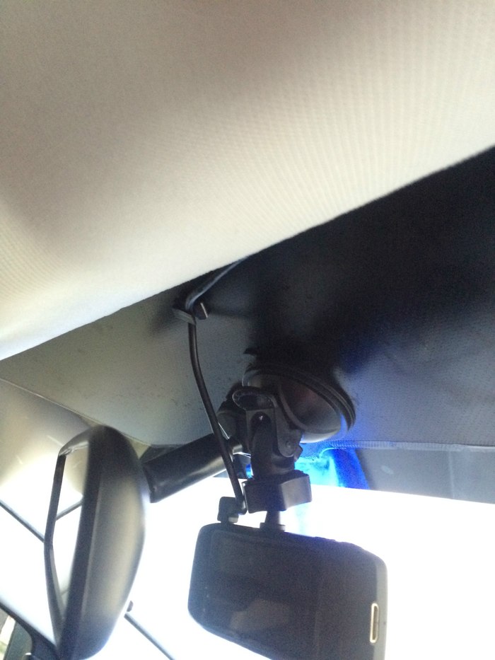

然后这里就很简单了!简单清晰明了!

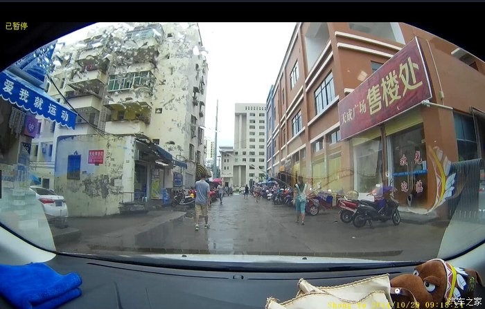

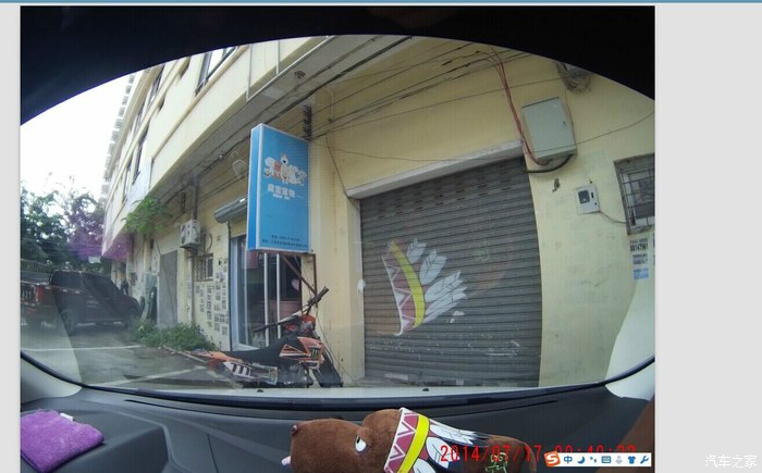

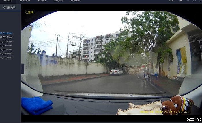

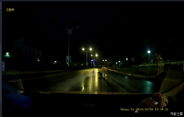

这里是一些效果图,还凑合着看!

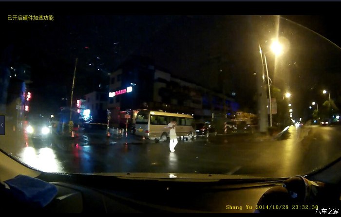

下面2张是晚上下雨后的效果,晚上不下雨还可以,勉强能看清车牌,但是个人觉得吧,一分钱一分货。570块钱的东西也就这样了!还算可以的!
