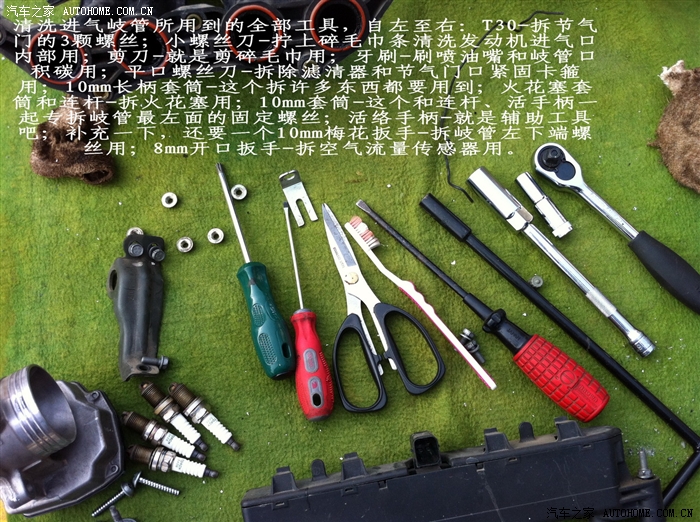

一、工具及用料准备:
1、8 mm 开口扳手或者梅花扳手,用于拆除岐管上进气压力和温度传感器。
2、10mm T型长柄呆套筒,本次作业的许多螺丝需要用到它。
3、剪刀一把,用于剪切清洗用布料。
4、废牙刷一把,用于刷喷油嘴外部和岐管下端口及其它。
5、小瓶子棒刷或者小长杆螺丝刀一把,用于缠绕碎布料捅洗和转洗喷油嘴孔和发动机进气道。

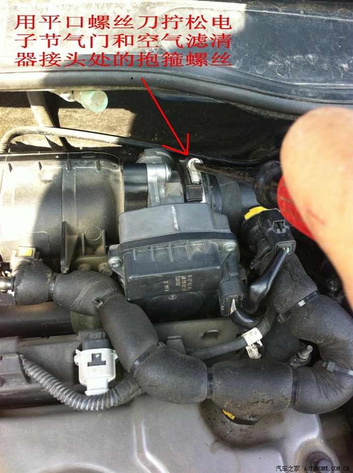

6、平口大螺丝刀一把,用于拆下滤清器和节气门连接抱箍;
7、10mm 套筒一个,用于拆除进气岐管右下方固定螺丝帽;
8、10mm 套筒的短连接杆一根,用途同 7。
9、套筒旋动手柄一个,作用同 7。

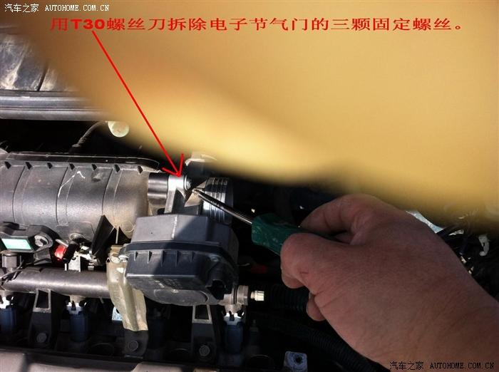

10、T30 螺丝刀一把, 用于拆除电子节气门的三颗固定螺丝。
11、破棉质毛巾一条,用于清洗。
12、丙酮(又名:香蕉水、天拿水)------比较便宜;或“松香水------绝对便宜”250毫升以上,用于清洗。化油器清洗剂用起来太贵。化油器清洗剂一罐300克,10元,而同样的10元钱,“天那水”可以买500克;“松香水”可以买1700克左右;但作用却是一样一样的。不要迷信什么“电子节气门专用清洗剂”或“怠速阀专用清洗剂”,它们那本就是天那水和松香水。
13、机油,一点点就够,用于在恢复性安装时润滑一下各种螺纹。
14、最好准备一块磁铁,用于吸附不慎掉入舱内的铁质物品。
15、小电筒一个,用于观察进气道和喷油嘴孔内部。

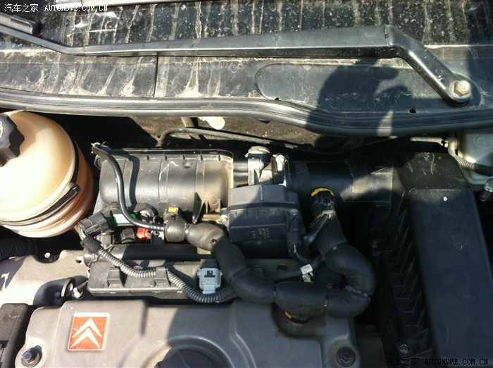

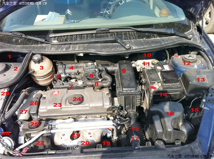

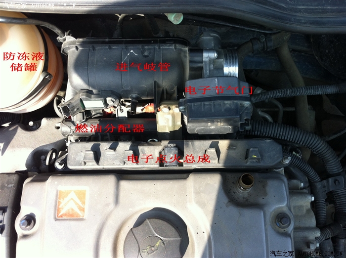

二、作业系统全景图:
序号说明:
1、外循环空气滤芯,又名:空调滤芯;
2、右减震器上支座;
3防冻止沸液膨胀壶,又名:防冻液副水壶;
4、发动机进气岐管;
5、电子节气门;
6、进气压力和温度传感器;
7、高压点火总成;
8、废气回吸管;
9、发动机空气滤清器;
10、真空泵;
11、制动液储罐及制动总泵;
12、左减震器上支座;
13、机舱保险丝盒;
14、蓄电池;
15ABS泵;
16、空气谐振箱;
17、冷却器进水管;
18、空气谐振箱和空气滤清器联系风管;
19、机油滤清器;
20、发动机排气岐管隔热板;
21、上氧传感器;
22、助力转向泵;
23、气门室罩;
24、机油加注口;
25、方向助力液加注口;
26、正时齿轮室罩(又名:时规罩);
27、发动机右上支架;
28、玻璃水加注口;
29ECU

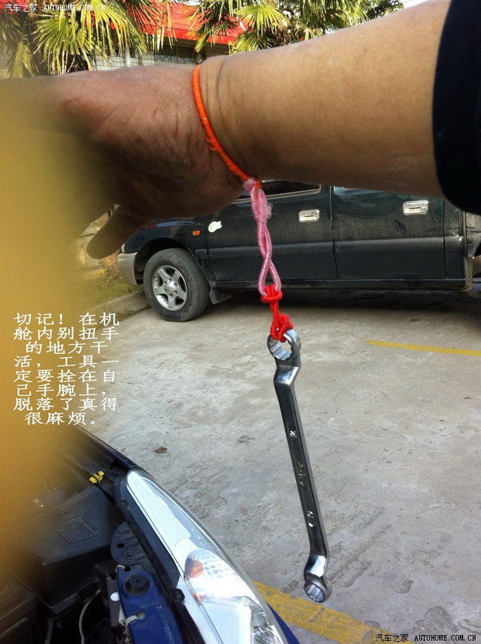

1、一定要把小工具拴在手腕上再进行作业。

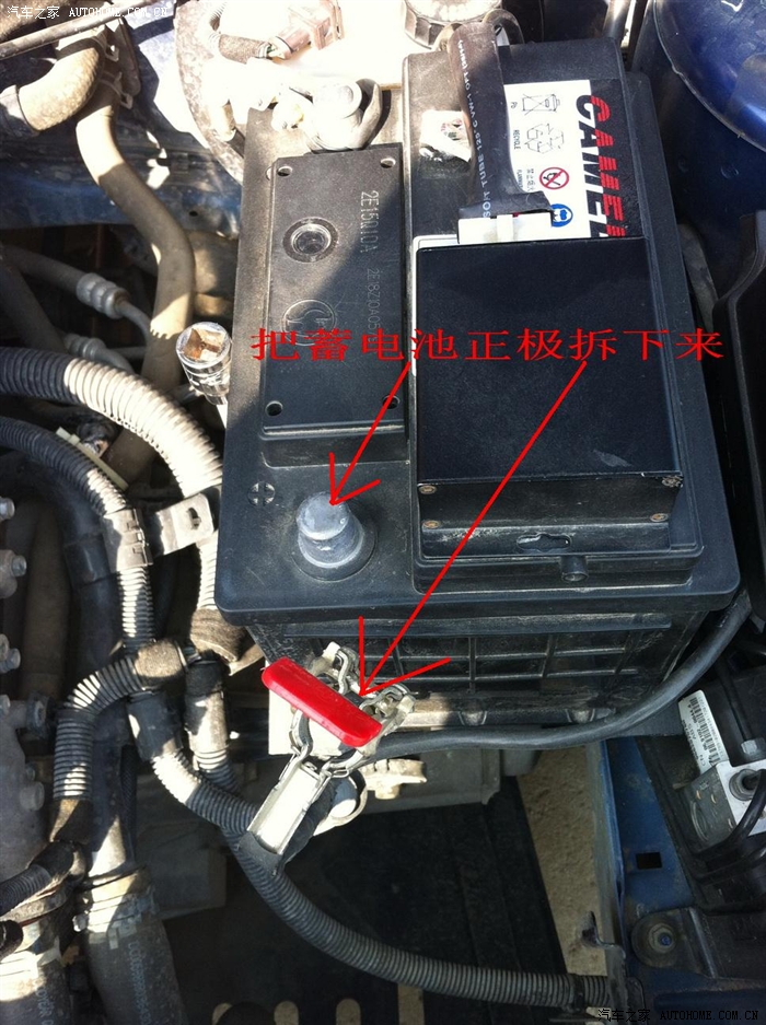

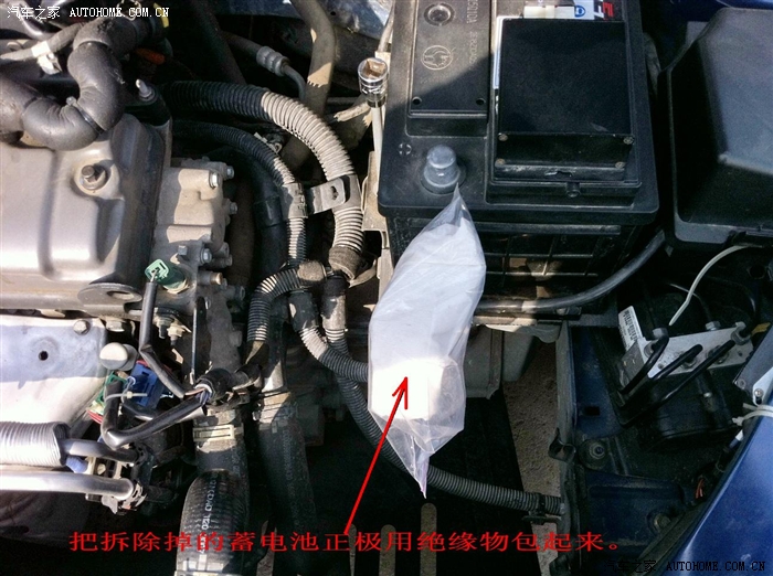

1、拆除序号为14的蓄电池正极。把红色手柄向上一扳,就拆下来了。用绝缘材料包裹好,以防电气短路。如下图:

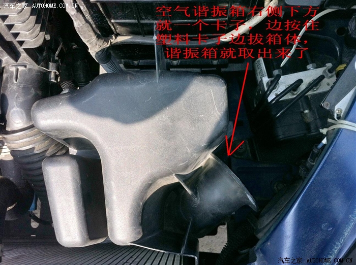

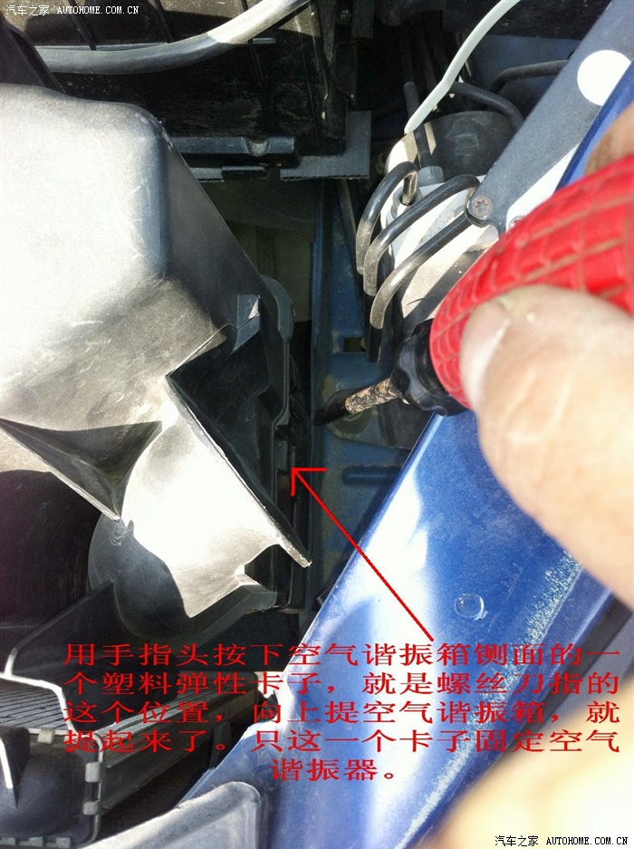

2、拆除序号为16的空气谐振器
   从空气谐振器的右侧,用手指按下固定空气谐振器的唯一一个塑料卡子,如下图:

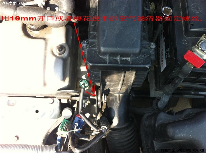

3、拆除序号9空气滤清器,如下图

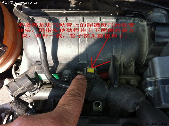

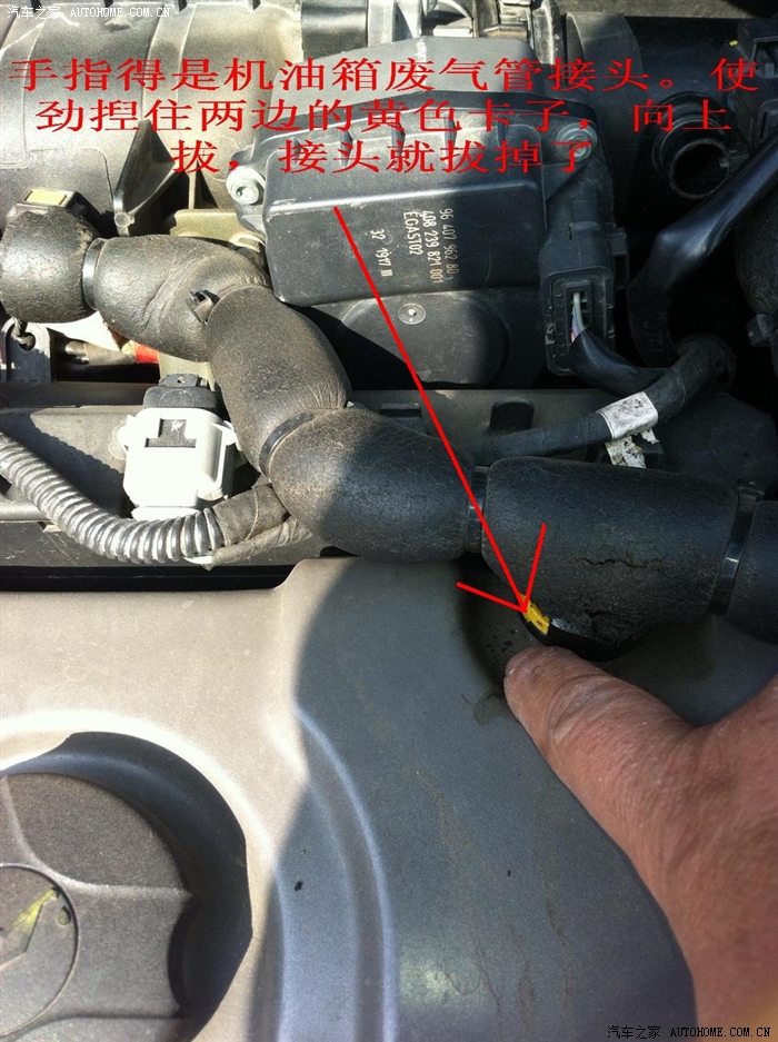

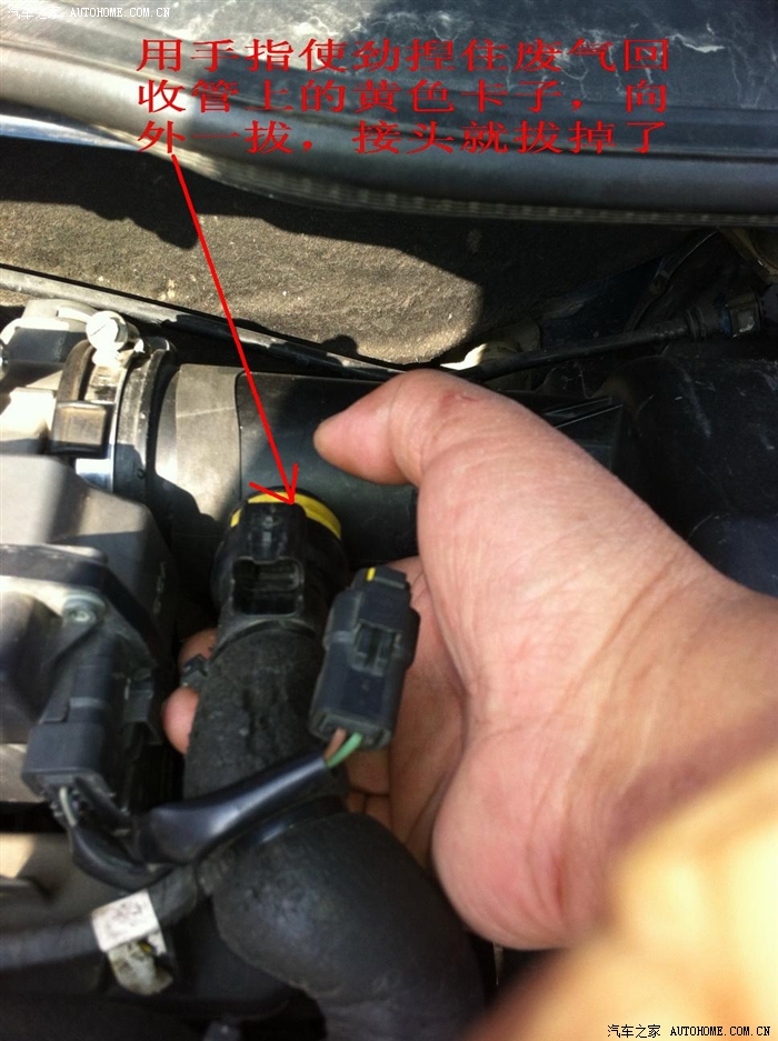

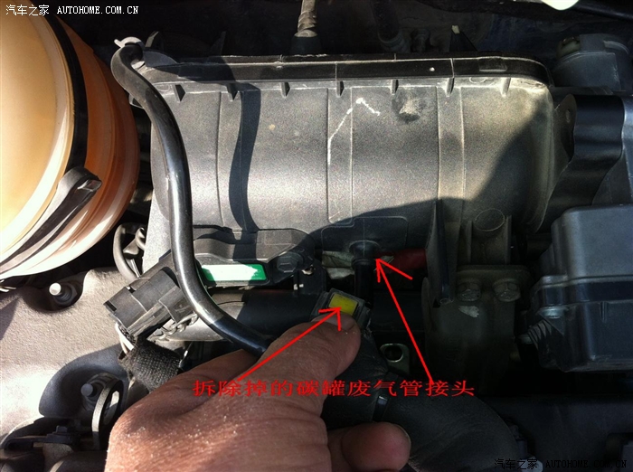

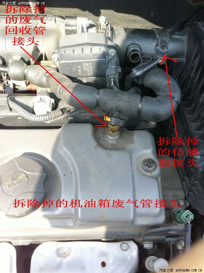

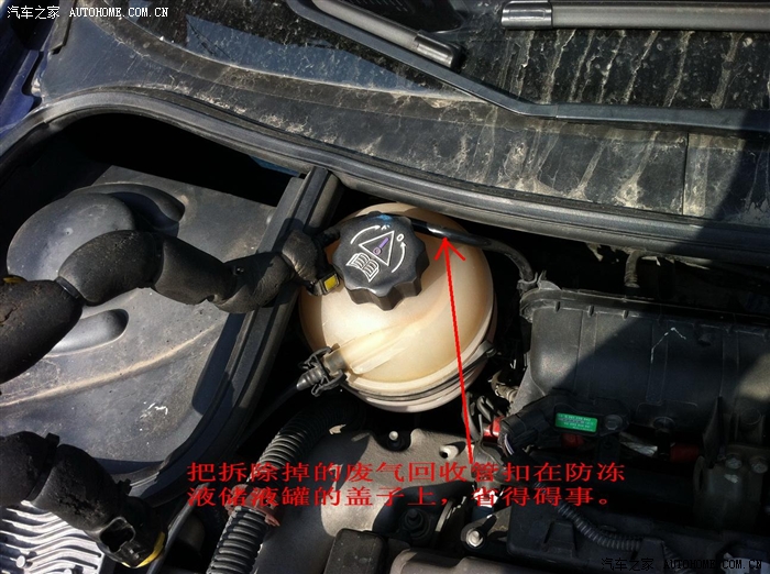

4、拆除序号为8的废气回收管,如下图:
到这一步,就可以把空气滤清器和空气谐振器一起整体取出机舱外了。也可把滤清器和谐振器分体后拆除。无所谓的事。

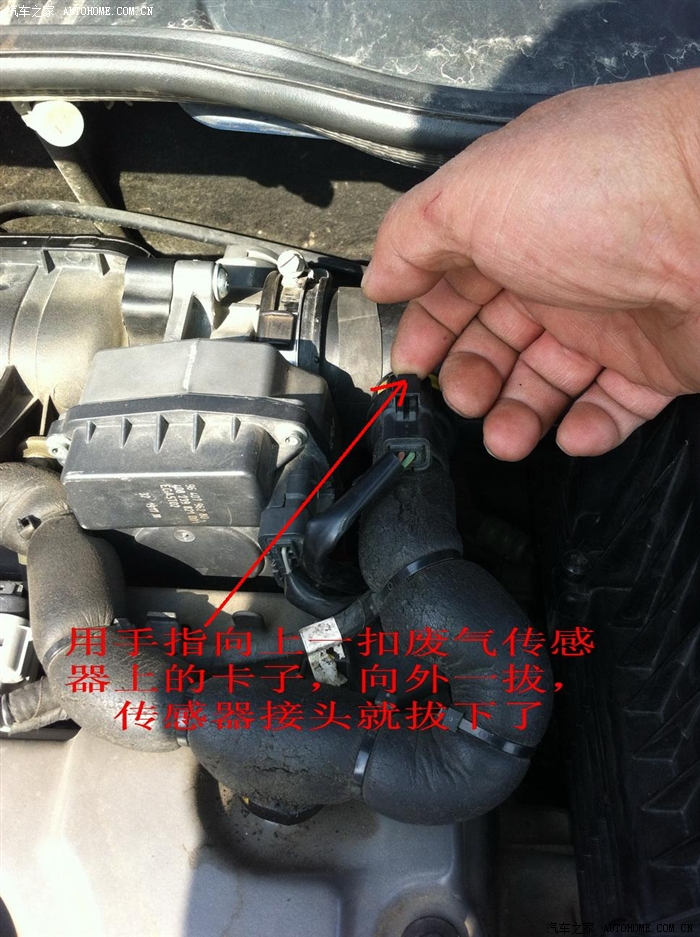

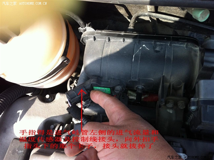

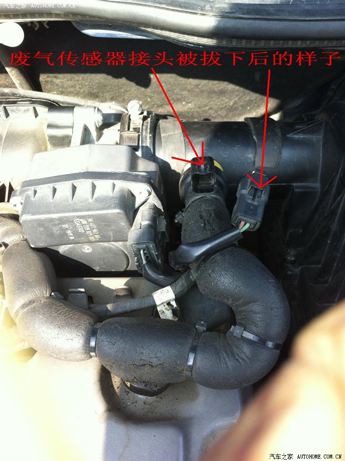

5、拆除序号为6的,在进气岐管左端的空气压力和温度传感器的控制线插头。如下图:

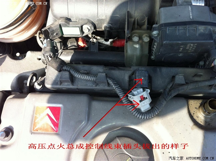

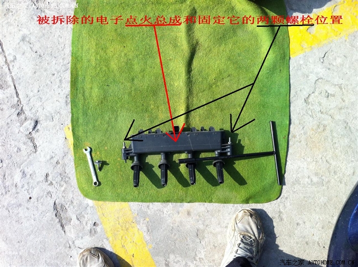

6、拆除序号为7的高压点火总成上的控制线插头。如下图:

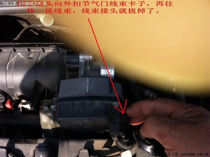

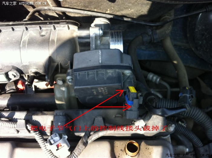

7、拆除序号为5的电子节气门上的控制线束插头。如下图:

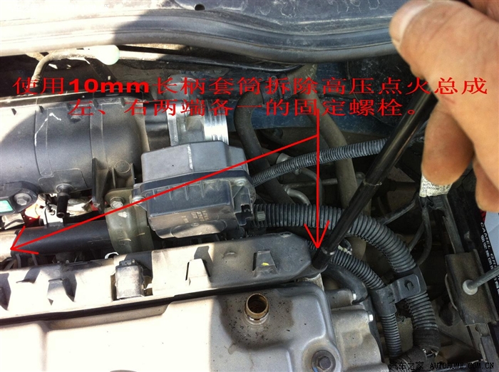

8、拆除序号为7的高压点火总成。总成两端的两根螺丝拆除后,使劲向上拔,整个总成件就拔下来了,要用点力拔哈,拔不坏的!!如下图:

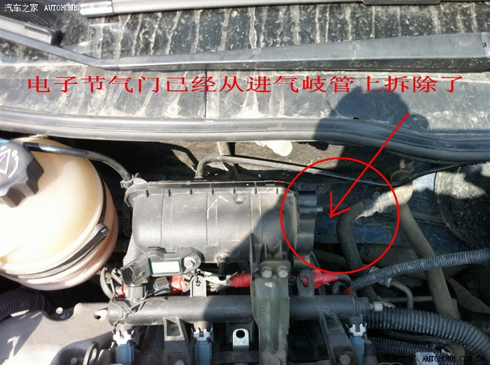

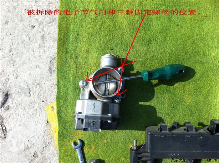

9、拆除序号为5的电子节气门。如下图:

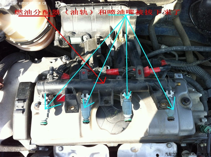

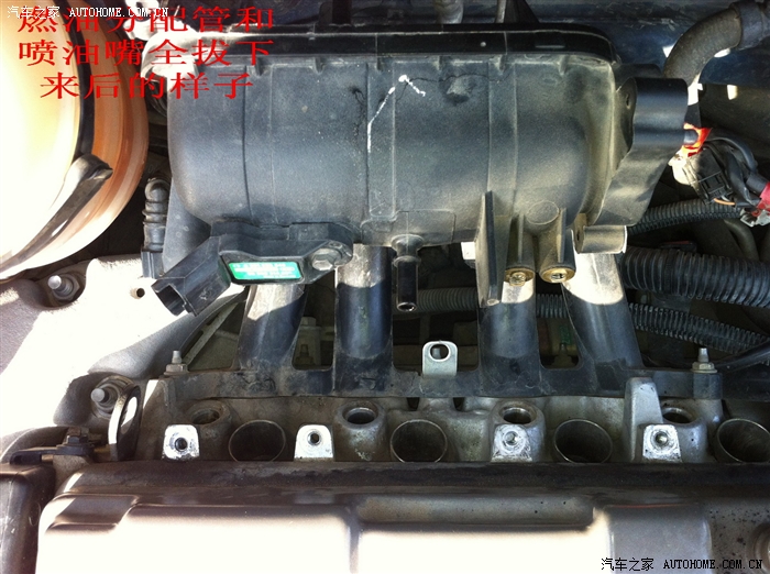

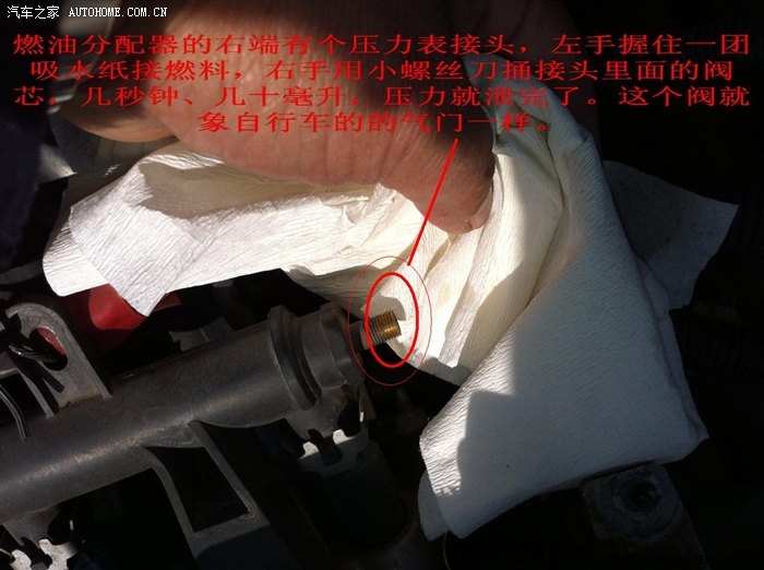

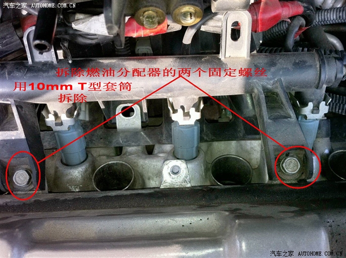

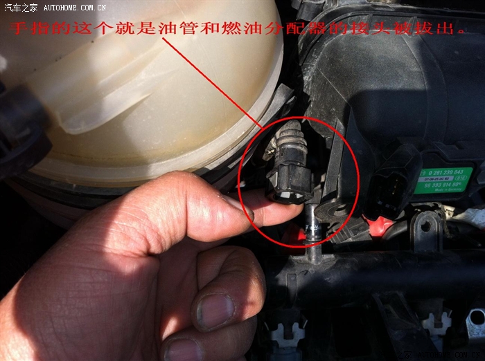

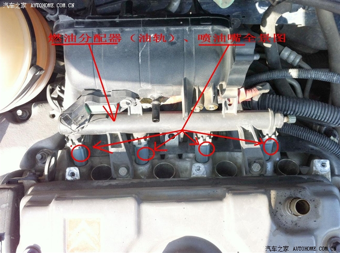

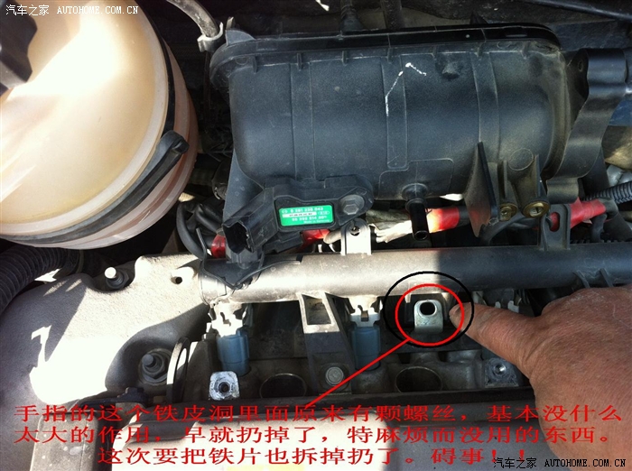

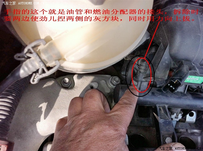

10、拆除燃油分配器,全景图上不明显,我没标注。但在上面可以看到。如下图:
把四个喷油嘴后面的的线束卡子挨个拔掉,燃油分配器,就是油轨的拆除就完毕了。

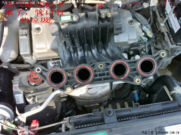

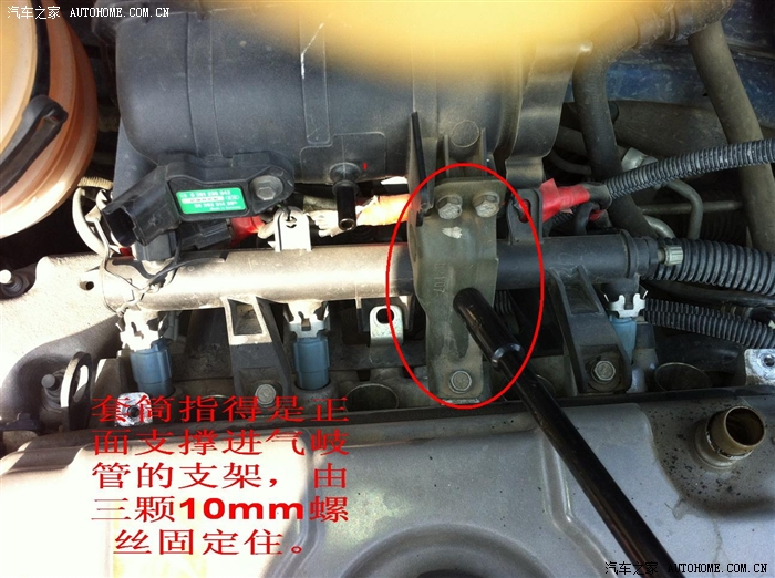

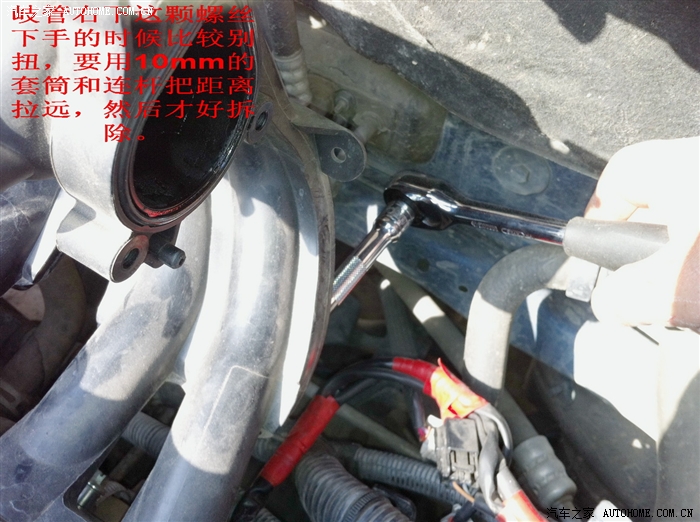

10、拆除序号为4的发动机进气岐管,今天作业的主角。如下图:

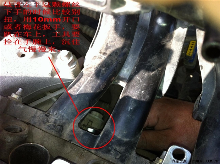

发动机进气岐管上面3颗螺母好拆,不多赘述,主要讲拆下面有两个螺母。如下图:

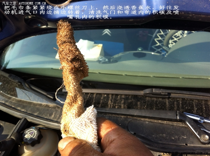

11、清洗喷油嘴管道和发动机进气口。
先把香蕉水从四个发动机的进气口适量灌入,然后,如下图:

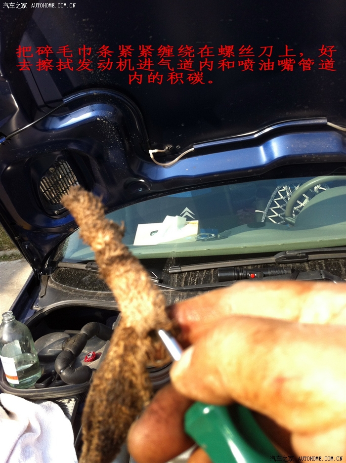

注意:洗发动机进气口及进气道的时候,先把香蕉水灌进后,稍微等会儿,然后用手指缠绕碎毛巾,毛巾上蘸透香蕉水,反复擦拭手指头能够着的地方,把头可以伸进去机舱内,用电筒照着进气口内部,仔细看看里面。可以看见根气门挺杆。泡一会后,用螺丝刀缠绕布条,要把刀尖包严实,然后顺着喷油嘴孔往下边捅边转,最好能把毛巾条多放点进去,然后拔出螺丝刀和布条,会发现吸满了刚才灌入的香蕉水和带上不少积碳,反复擦,反复捅,不要怕麻烦,香蕉水少了,再灌点,再捅再转再擦。直到眼睛往里面看,气门也干净了,四壁也干净了,喷油嘴孔也干净了为止。捅、转着擦进气口内部的气道时,注意避开里面的气门挺杆,从气门挺杆的两侧往里面挤毛巾或者碎布反复擦拭。

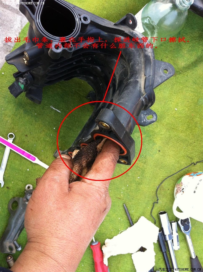

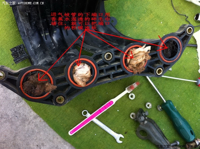

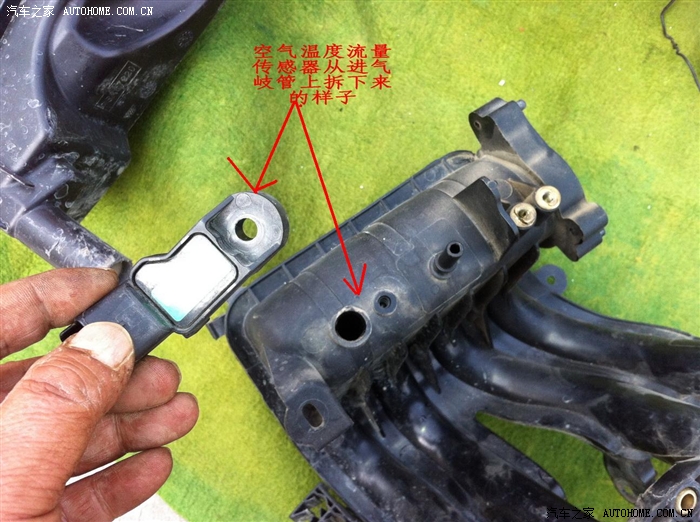

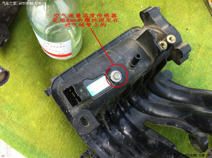

12、清洗进气岐管。用8mm的开口或者梅花扳手把螺丝仃拆下,然后向上一拽传感器,就出来了。如下图:
对着进气岐管的各孔洞往里面看,你会发现没多少积碳,只是下端口和发动机进气口联接的部位有一些杂质,咱就理解为积碳好了。
如果你想给它灌灌肠,你就把岐管所有洞都堵上,多灌点香蕉水,先把香蕉水在里面晃匀溜了,再倒出,最后再清洗端口杂质和积碳。

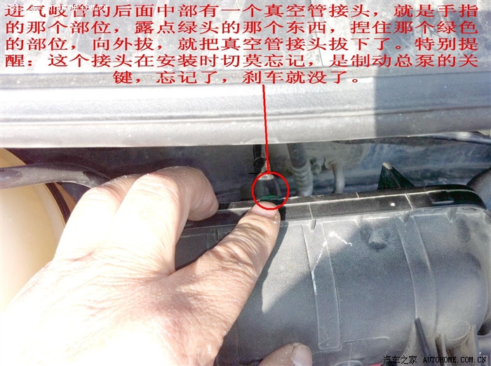

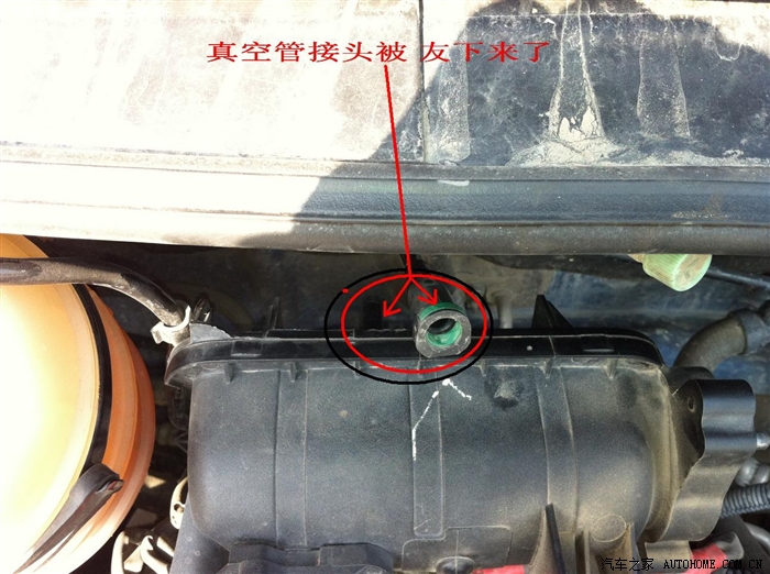

1、千万千万别忘记把进气岐管后面中部的真空管接头插上插牢;
