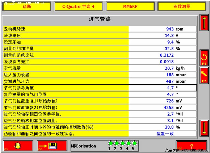

给大家看看前后的怠速测量,
用C-QUATRE 4初始化后:

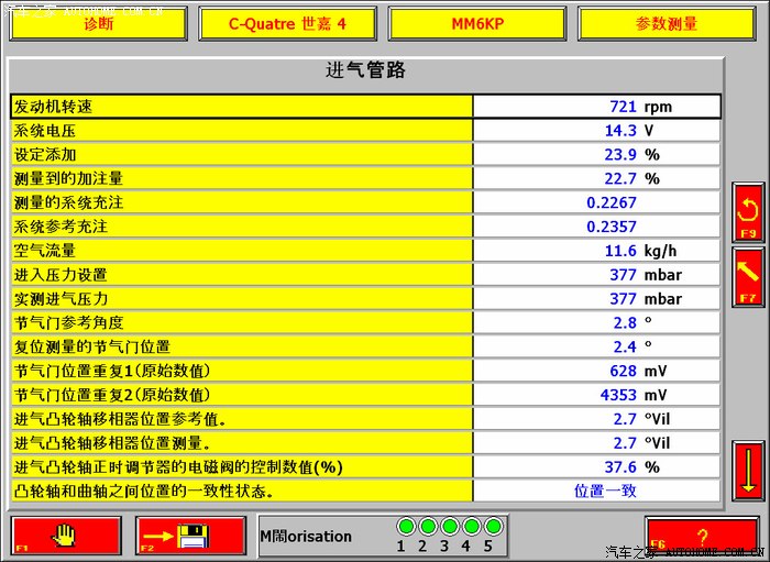

用C5初始化后:
不过还有一个奇怪的,我看网上其他人的帖子,节气门初始化后都是1.9,我的怎么大部分时间是2.8、偶尔2.4,是不是C5的程序是这样的?
哪位大师给解释一下呢?
