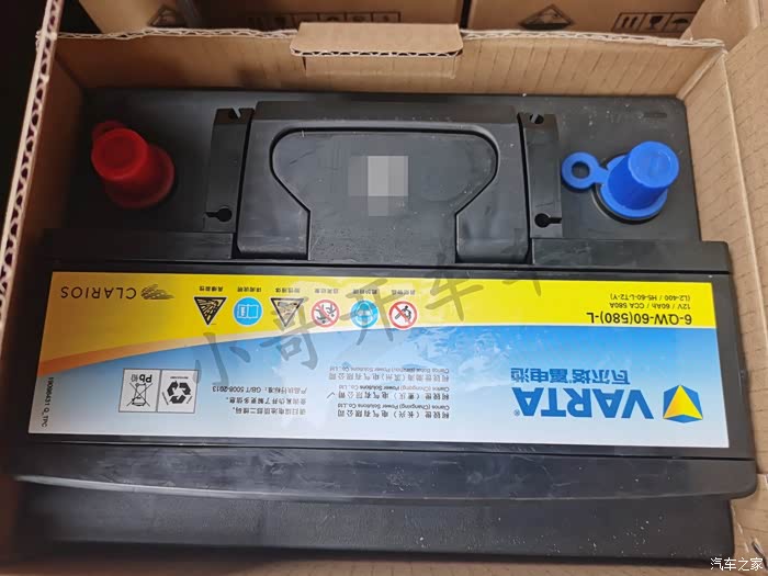

作为16款最早的一批瑞虎7到现在基本差不多都要换电瓶了,平常在瑞虎7车友群里面也看到不少车友在讨论换电瓶,根据车友们的建议,我选择了更换瓦尔塔品牌的,晚上在网上下单,第二天就有人过来更换安装了。

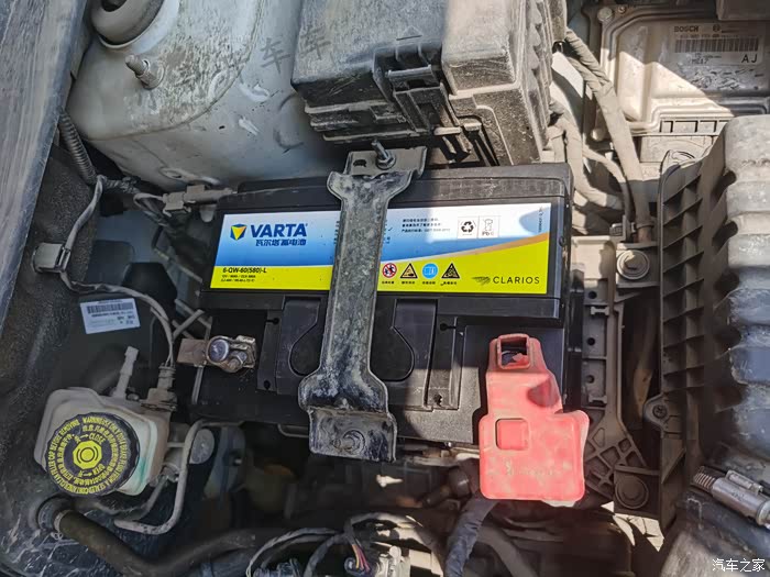

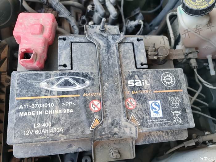

原车的电瓶用了五年,在以前也亏过一次电,这次突然就打不着了。

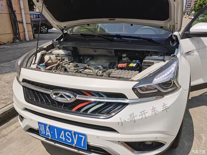

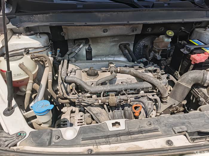

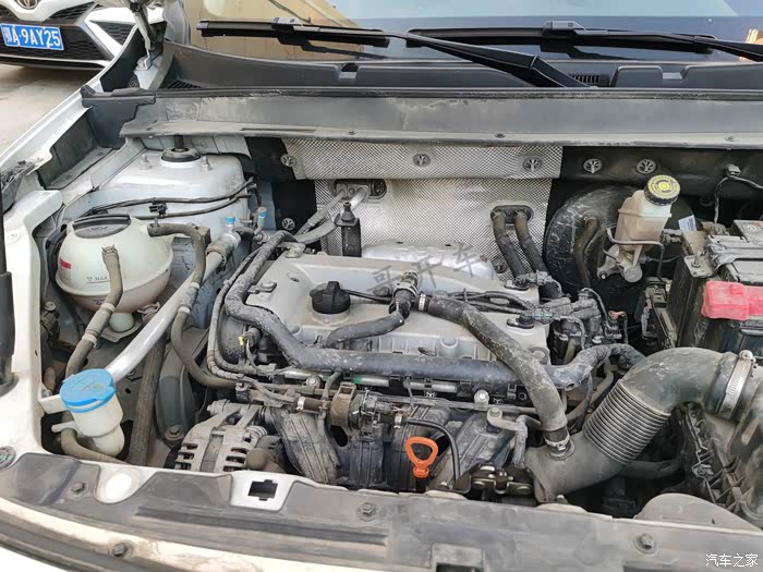

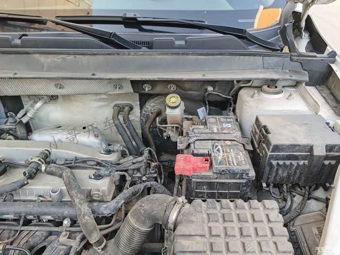

发动机仓里虽然不是特别干净,但整体还算可以的,也不是特别脏。

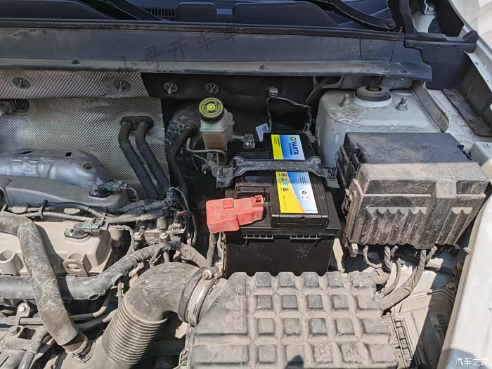

在网上下单购买的电瓶的时候会匹配自己的车型,根据推荐来选择,这样才能大小型号一致!

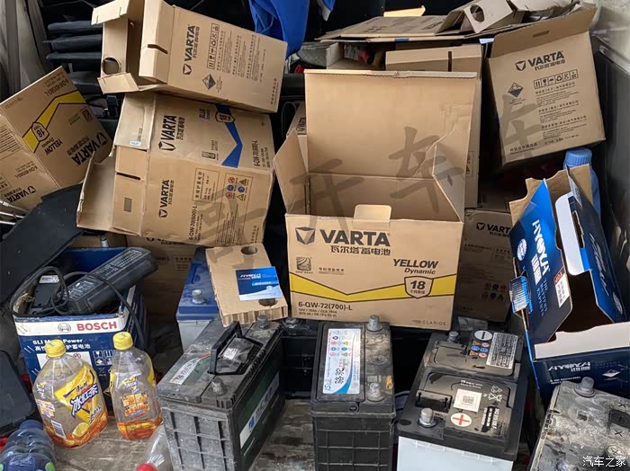

换电瓶非常快,几分钟就搞定了,师傅的车上都是电瓶,

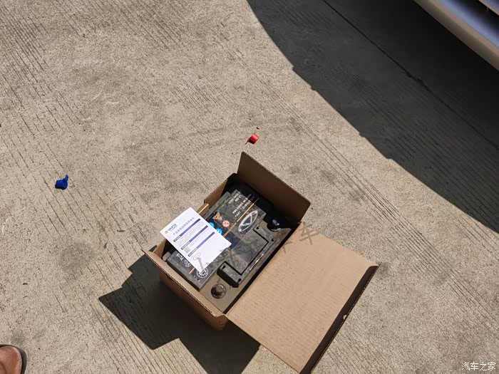

电瓶还绑定了一个电子保修卡,

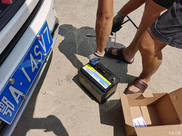

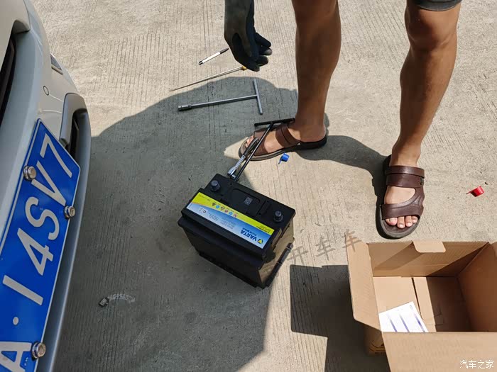

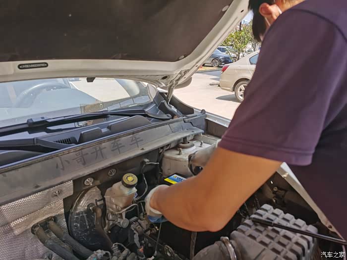

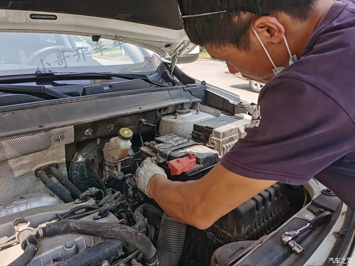

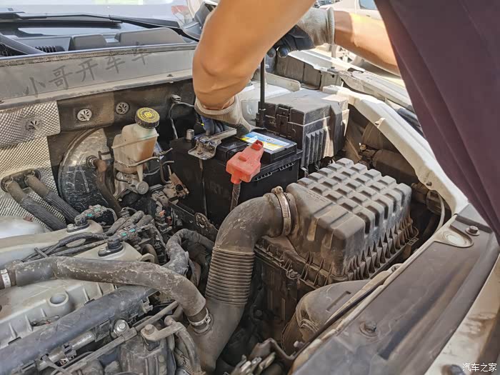

准备拆原车上的电瓶,

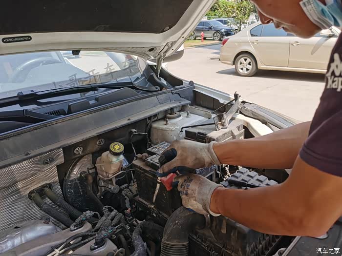

师傅动作很快很麻利,三两下就拆下来了,

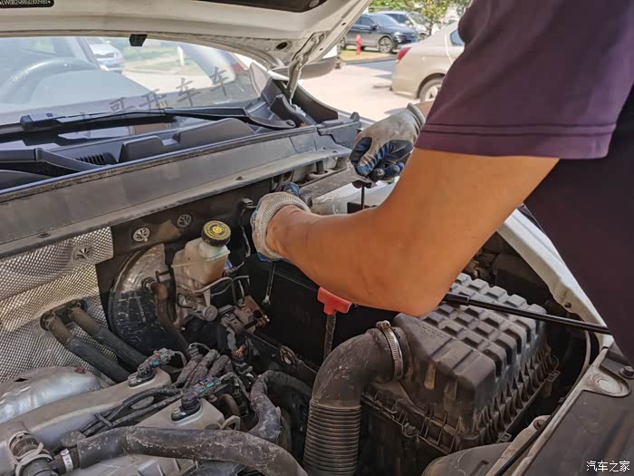

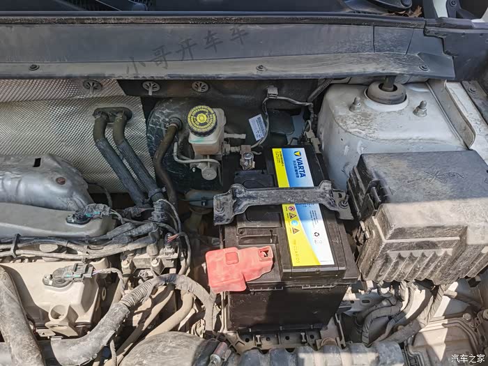

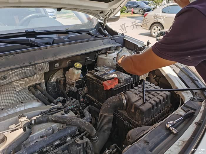

换上新电瓶,拧紧螺丝,
这样基本上就完工了,是不是很简单,也很快!

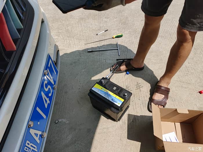

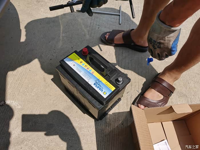

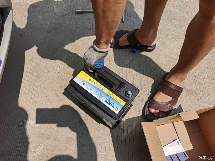

这是换下来的旧电瓶,平台这边要回收回去,
