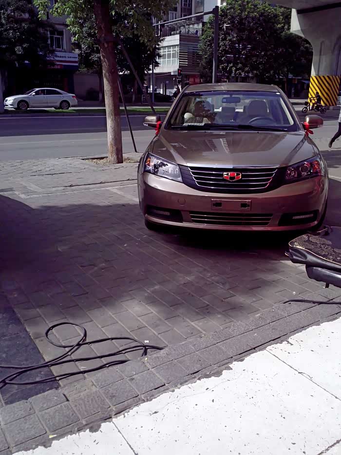

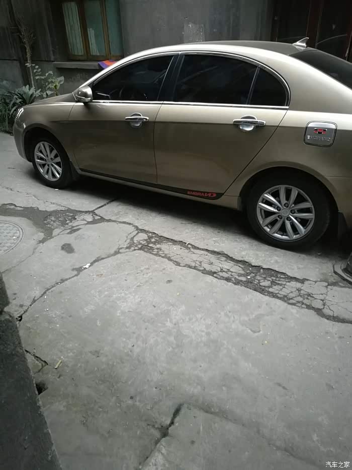

14年最后绝版货帝豪EC718,十五万公里历时记,改装CNG
最近都很少看见老款车主发言了,当年得小鲜肉也落伍了,
这霸气侧漏得眼神!!!
性感丰满得PP

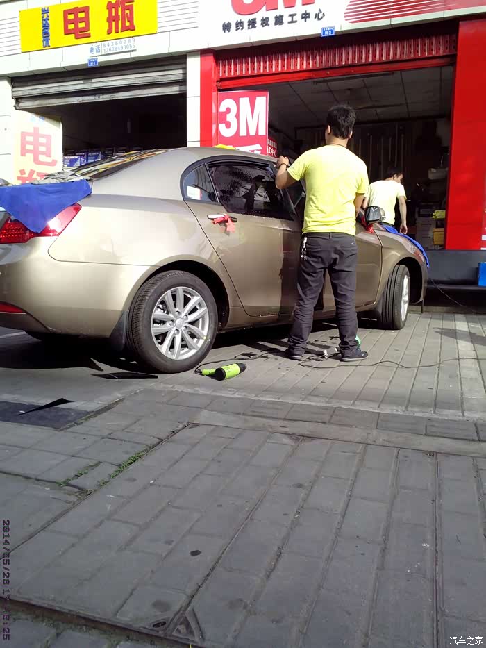

一千多得3m膜,四s儿子送得没要
这是当年得美女销售哦

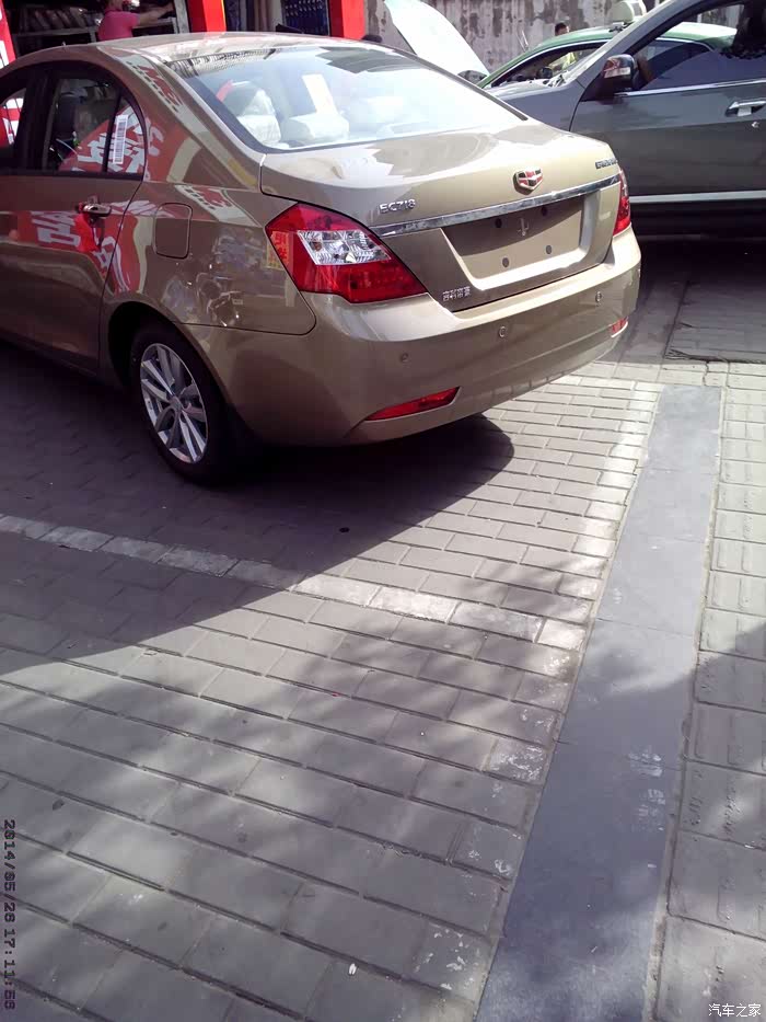

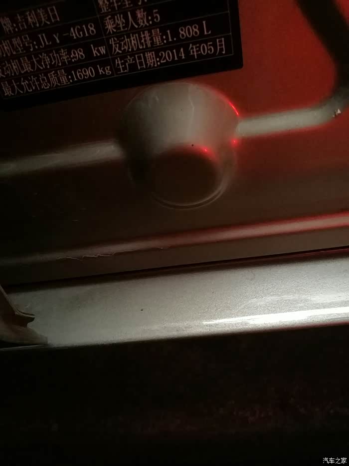

这是豪哥出身证哦,没有这个生不下来的。

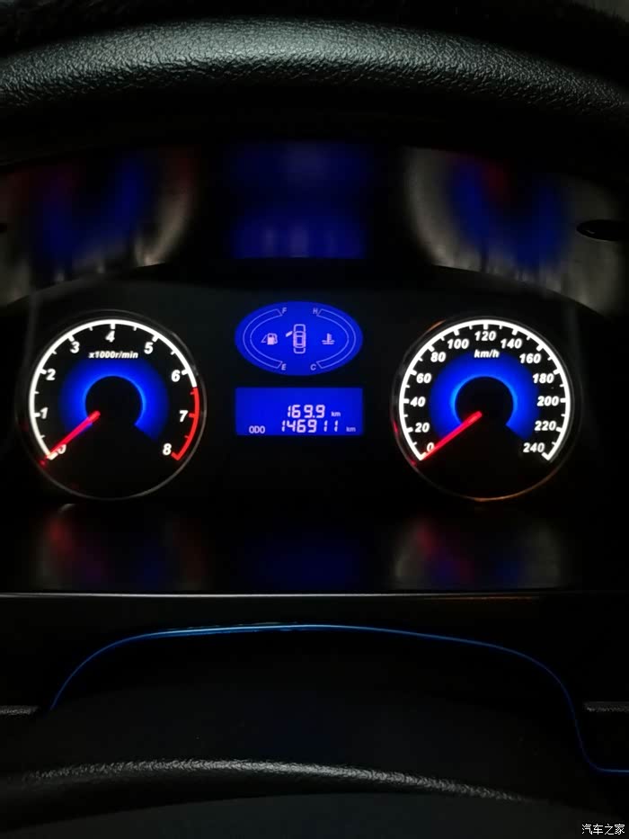

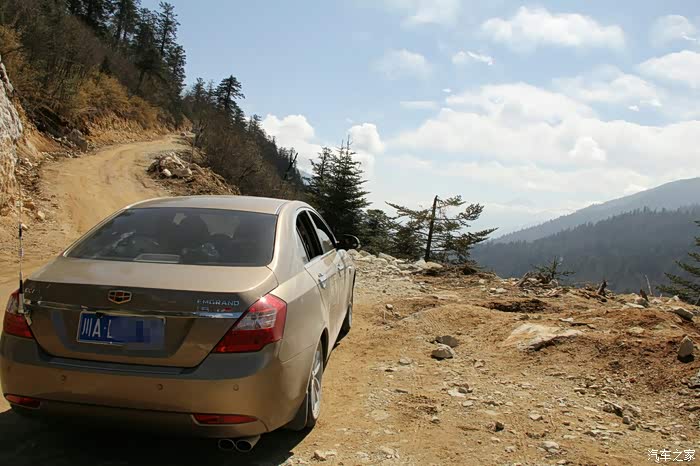

接车十多公里,开到十多万公里得变化,下面慢慢看

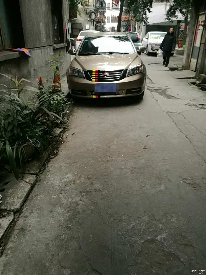

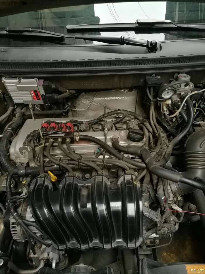

新车过了磨合期就改了气,当时油价还在七元时代,油耗六毛一公里左右,气价3.7元一立方,现在大四川气价都在3元一立方了,加满一罐气42左右,跑国道加高速210公里,跑纯市区170左右70L罐,14方气
各位看官来吐槽几句吧!
全车油水一直用美孚,现在发动机都很安静有力,7000公里一换,跑到五万公里得时候变速箱异响,查1轴2轴得轴承坏了,十万公里时发动机循环水泵漏水坏了,到现在十五万公里大件维修就这两样,其他都正常保养。

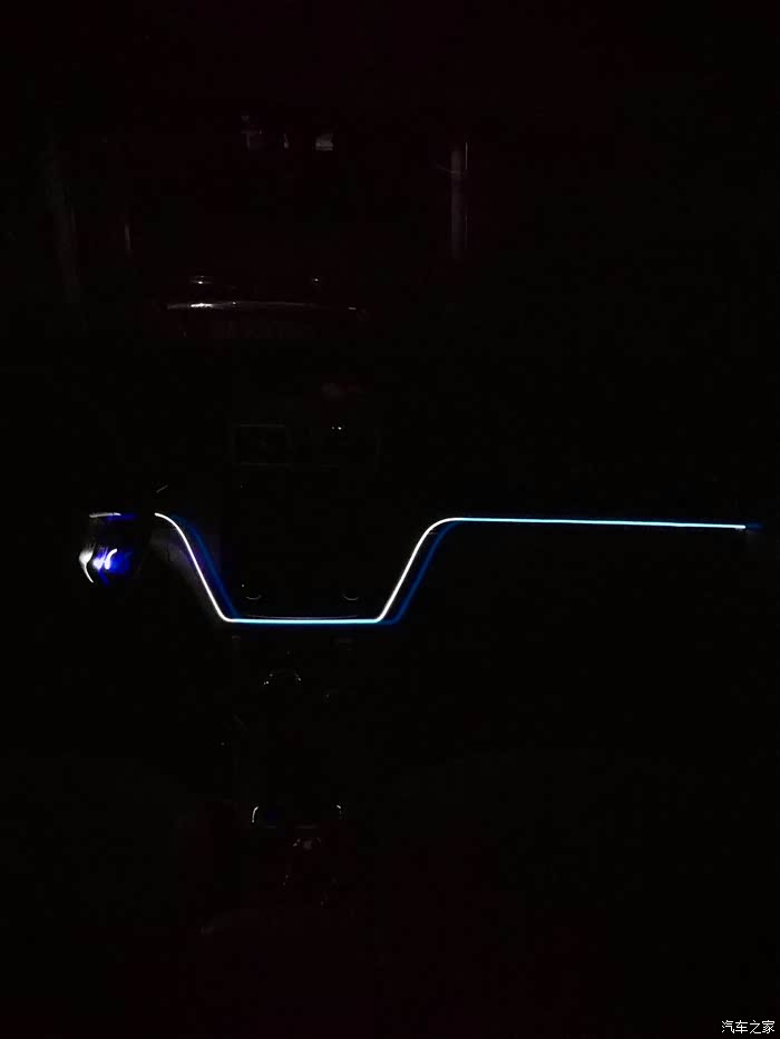

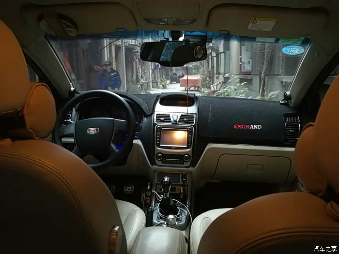

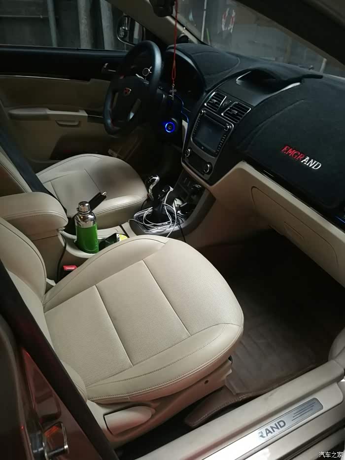

车得内饰还是比较注重保养的

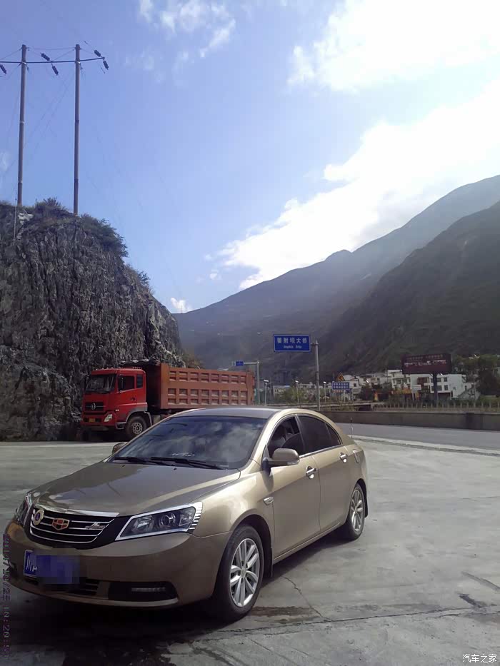

这是在西双版纳自驾,加油得时候拍的!

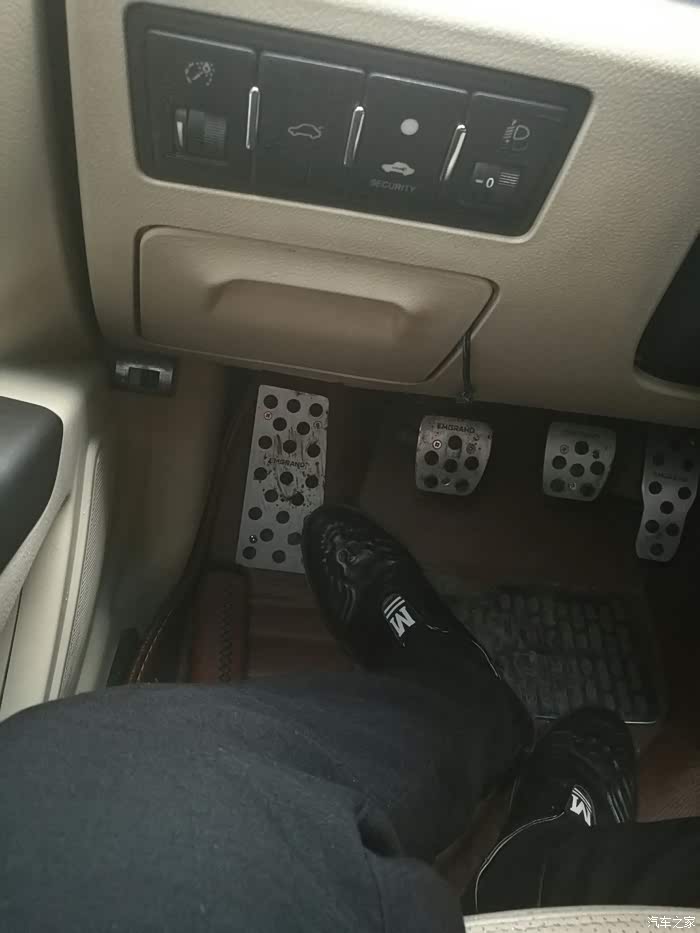

左边得哪个黑色方块装物体是油气切换开关,油门踏板后期改装得。

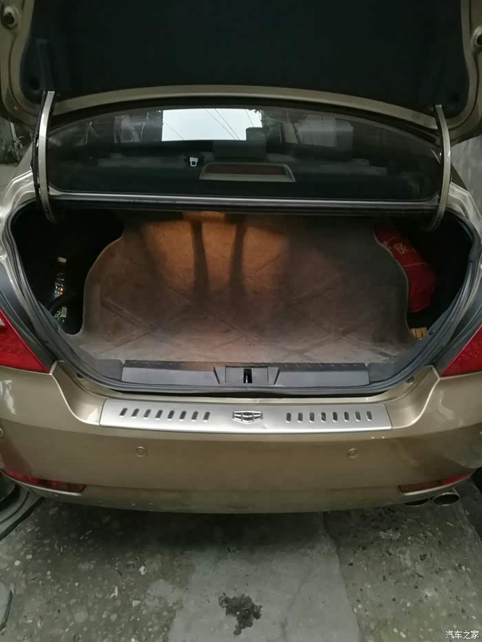

装了气罐得后背箱,能装下4个50L得行李箱

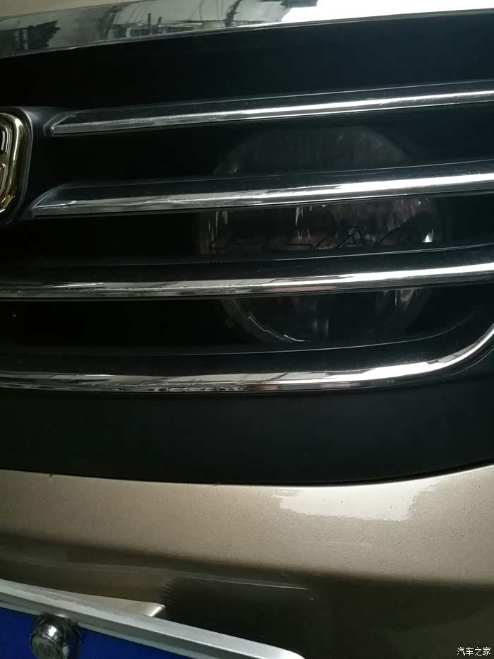

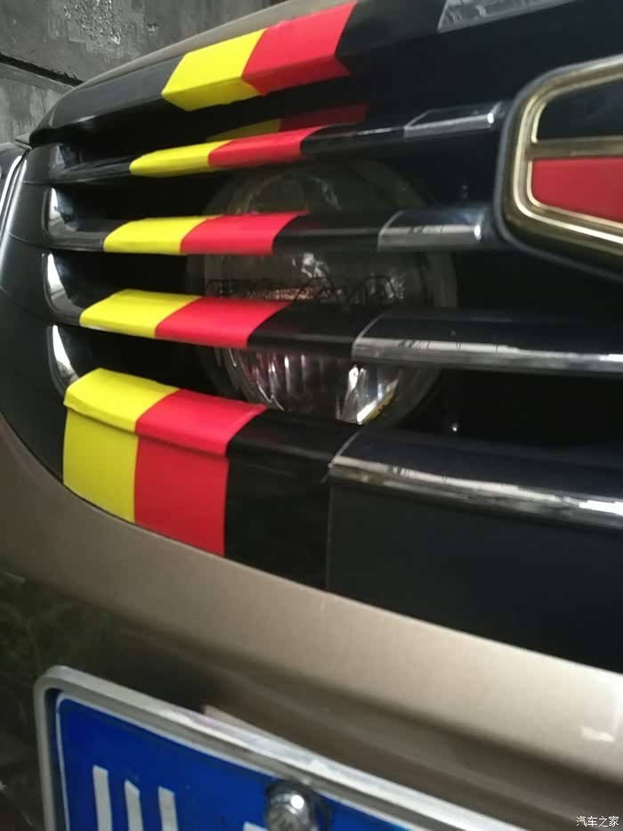

改装在中网里面的6寸氙气射灯,装在外面怕JC,装里面又不影响美观,灯光又能辅助,跑长途,开国道,一条路都只能看见我得灯光,前大灯远近光全是氙气灯,近光用得3000k黄金光当防雾灯用,因为13款没有雾灯

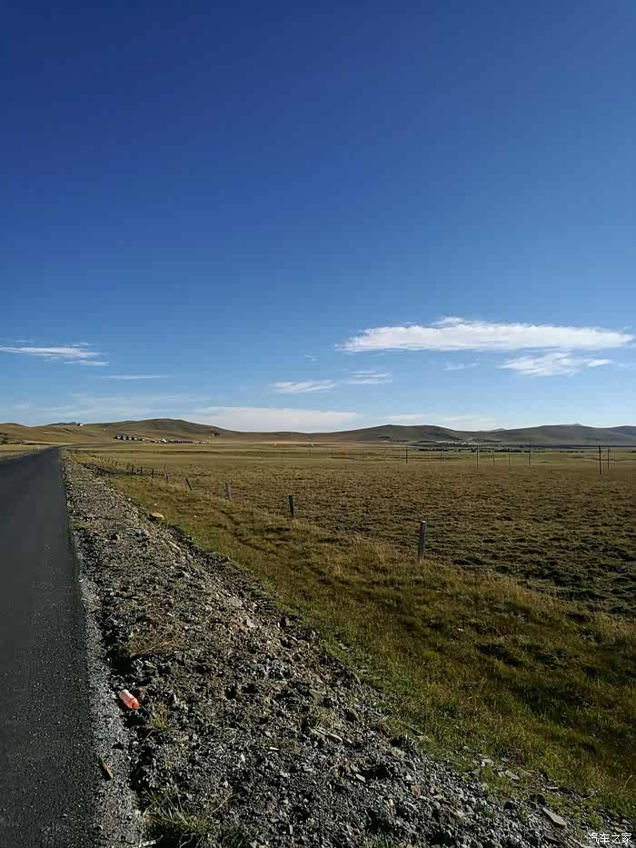

若儿盖草原撒欢!~
清晨放牧得牛群??
云雾缭绕

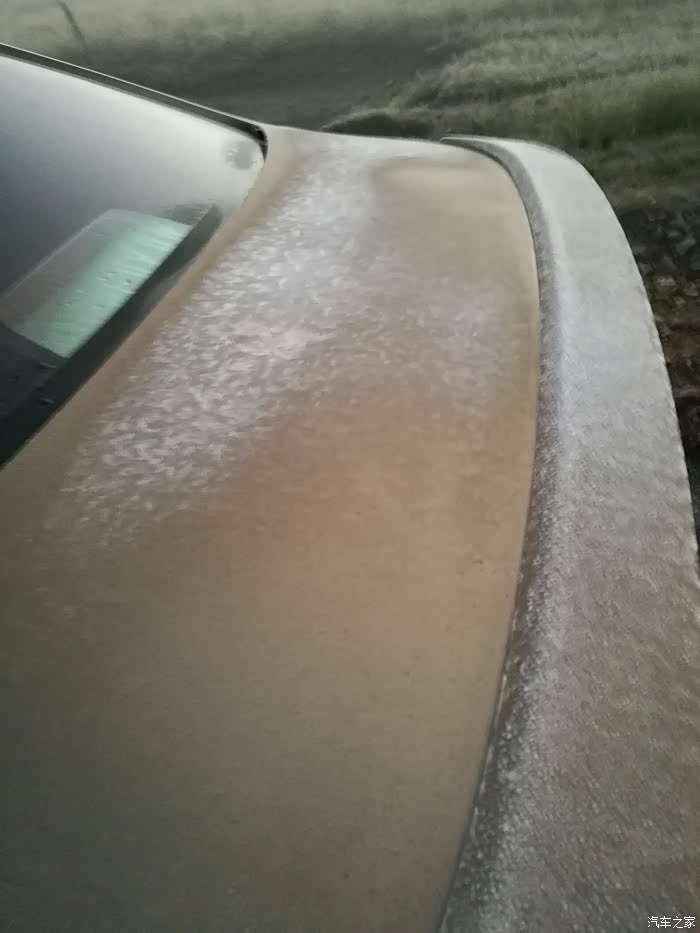

9月得若儿盖,就已经零下好几℃了。

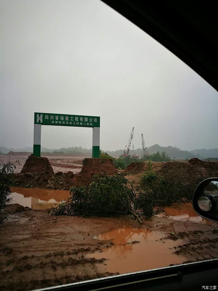

老家在建得灰机场,现在到处房子都拆开,方圆几公里都是无人区。

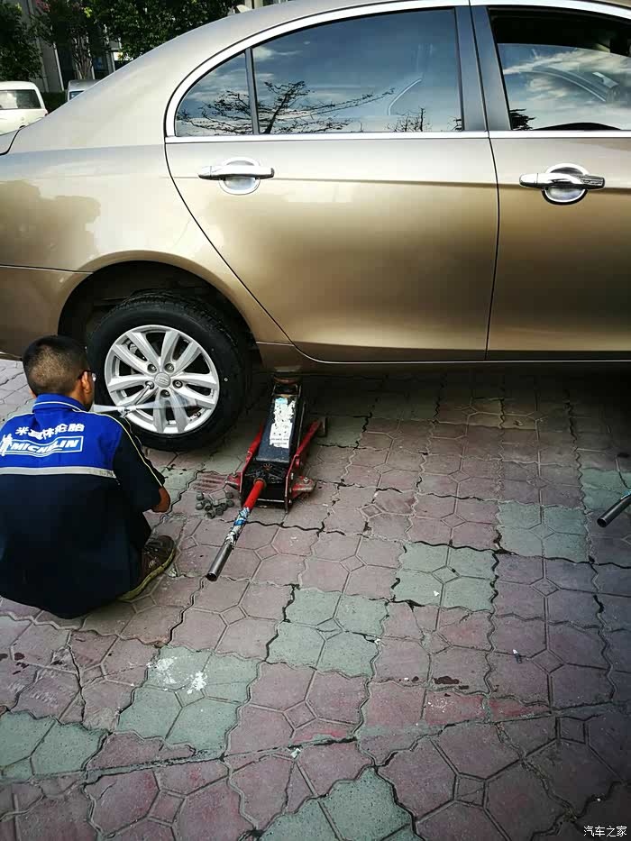

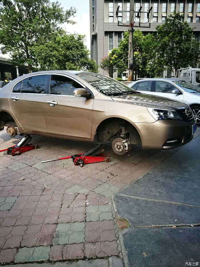

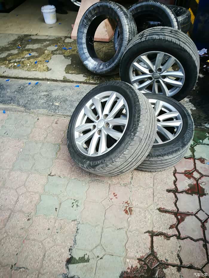

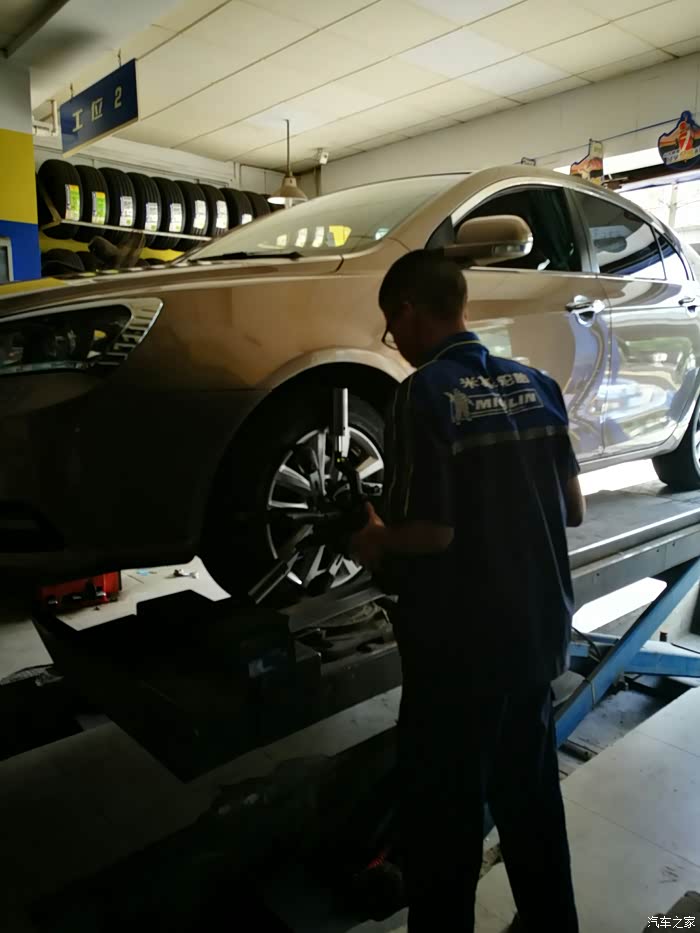

豪哥得原车胎在服役了12万公里时我换掉了,其实还能用,就是有点小裂纹不严重,  后来在途虎上换得普利司通400一条价格很合理,实体店都在500以上,舒适性很好仅次于米其林,但价格上有很大得优势。
