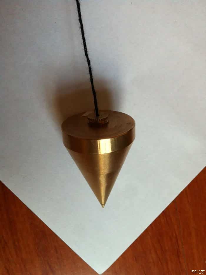

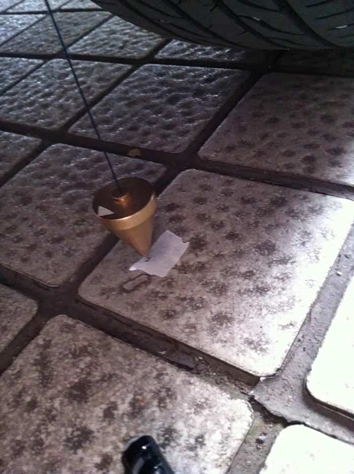

工具,线垂,网购十几元,100克黄铜的。上部笔杆是我加配上的。
做工比较精细,保证了测量精准度。

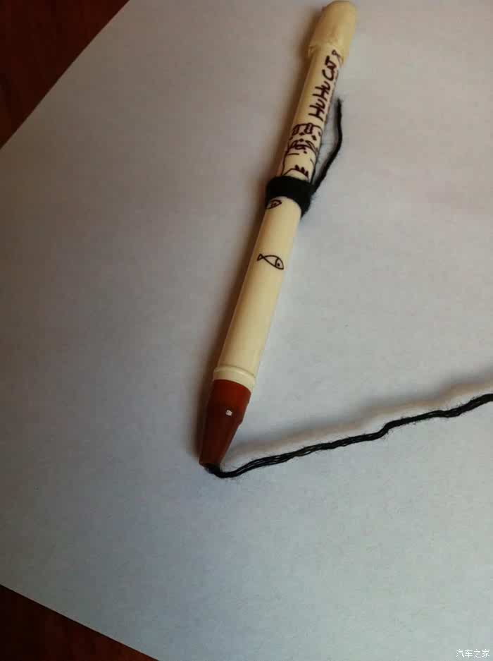

笔杆中穿线,可以方便准确将线定位在轮胎测量点上,这是我这个笨脑袋思索再三想出来的。

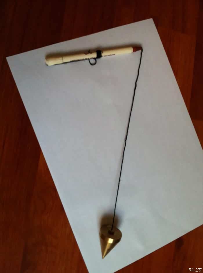

铜垂尖到笔杆头的总长度,留29~30厘米,即轮胎测量点到地面的高度。

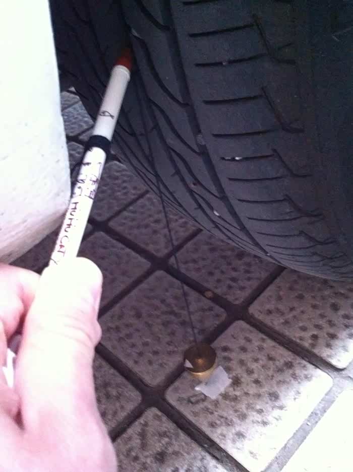

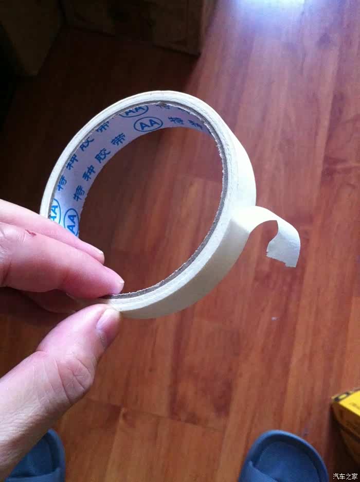

纸胶带,测量时撕一小块贴在地上方便划线。

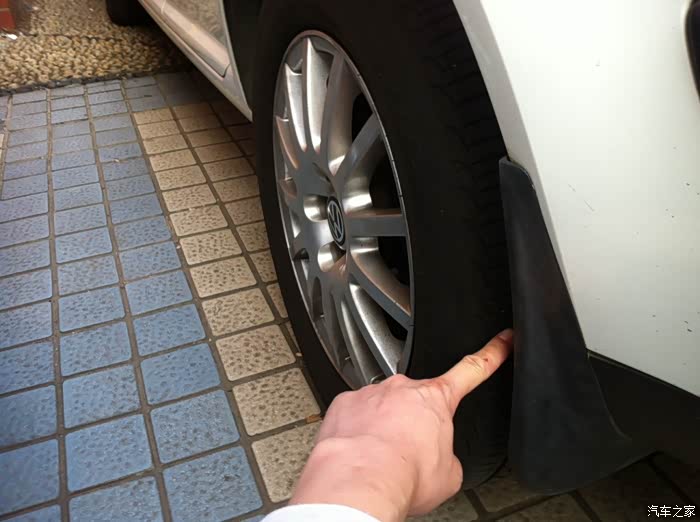

测量方法:如,测后轮前束时,选取后左右轮胎的前部和后部相同测量点,分别测量左右轮胎距离。这是轮胎前部测量点大致位置,高度在轮胎总高的一半左右。
这是轮胎的后测量点大致位置。

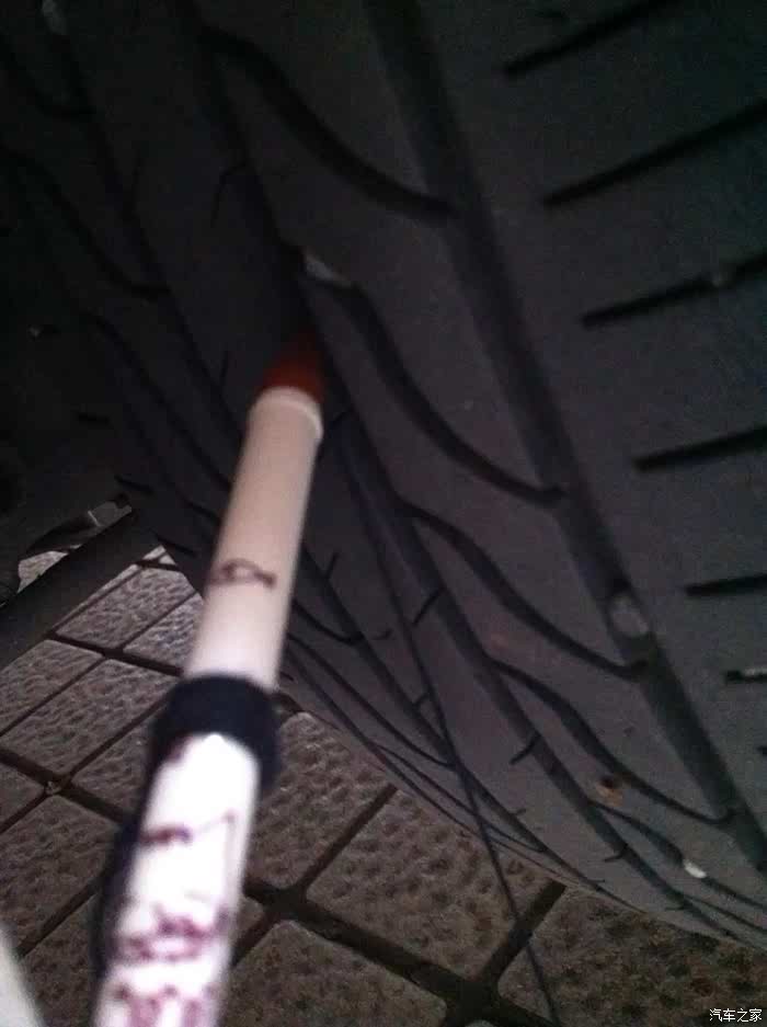

我把测量点选在第二道轮胎缝边,笔杆头带着线,定位很方便准确。铜垂如晃动可用手指扶一下,待静止后划记号。
手指挡一下,很快会静止。划记号别太粗了,影响精度。

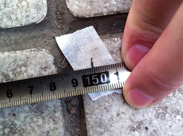

测了左右轮胎前部,再测左右轮胎后部。

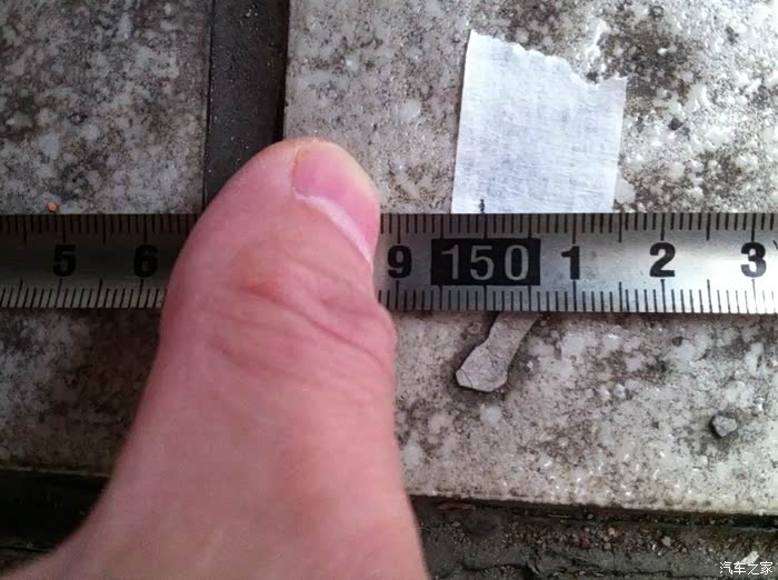

用钢卷尺测量左右轮胎前部距离:149.95厘米。

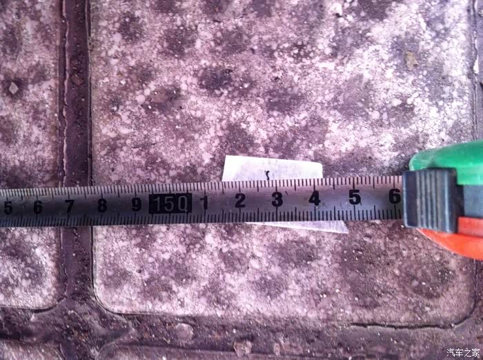

再用钢卷尺测量左右轮胎后部距离:也是149.95厘米。意味着后轮前束为0,最佳效果。十年7.6万公里的老宝,数据会这样?怀疑?重新走了一遍测量程序,还是这个结果。佩服老宝的耐用持久性。

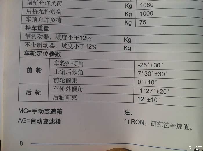

最后上一个老宝的四轮定位数据。老宝的后轮定位不可调,是固定的。前轮前束主要调方向拉杆球头部位螺丝。我想,我们自己用线垂法测量调整前束,一定会比一个没有责任心的小工操作高科技四轮定位设备的效果好!谢谢观赏!
