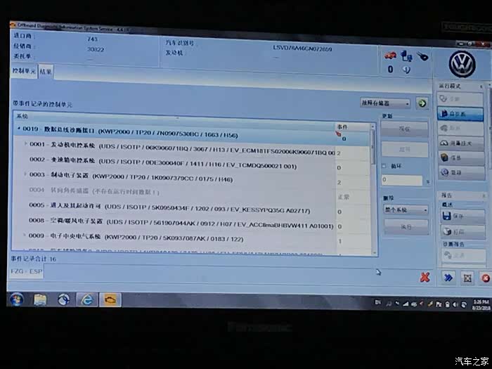

最后通电测试,终于又满血复活了!被折腾了一天,没有电的日子,开得再快的车子,也只能静静地等着救援。
一大堆故障码,等着师傅逐一消除。最后,买单结帐走人。
