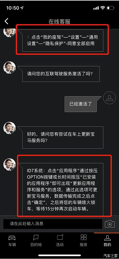

后来找到在线客服,她通过app跟我交流,告诉我在车上设置上把隐私设置打开然后更新就可以了,详情可以看下面的截图
先勾选隐私设置,然后更新互联驾驶

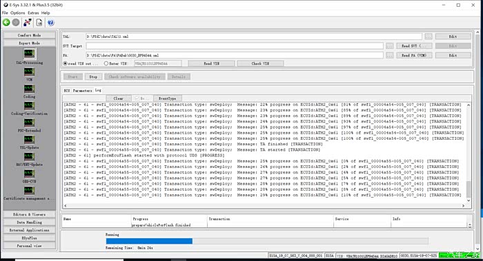

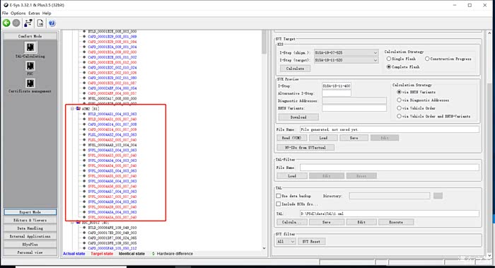

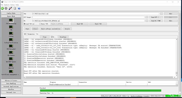

我自己就有esysplus软件的19-11完整数据库,所以不想到4s去花半天时间升级,自己编程升级,总共花了十几分钟,重启ATM模块,更新互联驾驶后就同步了
完全分析之后,会发现ATM模块的数据19-11和原车19-07数据不一样,所以可以正常升级
升级过程中。。。
升级完成,从软件上可以看到总共花了8分钟

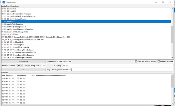

然后用电脑把模块断电重启,选择61ATM断电就行了,这里我选择了DF全车断电重启

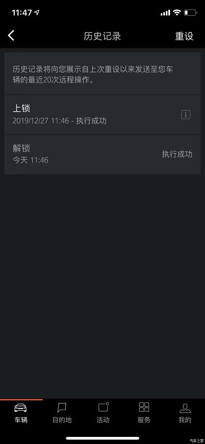

11:40多测试了解锁锁车也都是可以的
