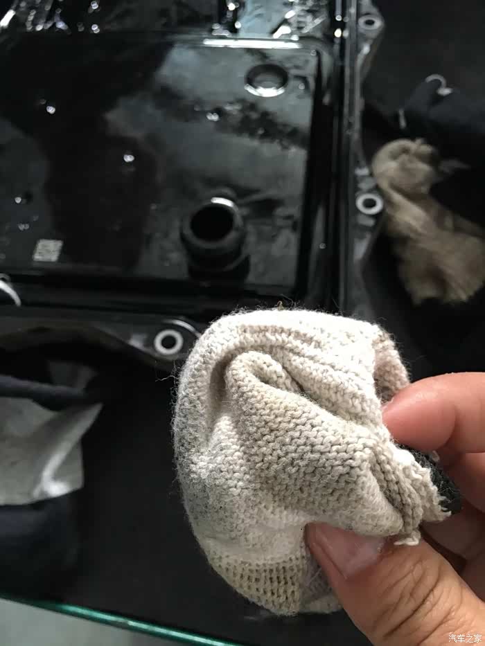

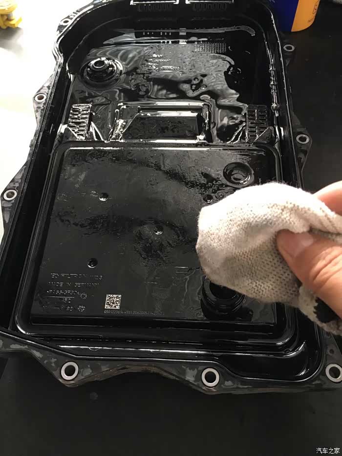

用手套擦过底壳,没有看到油腻,铁粉!特别说明,由于使用手机拍摄,照片上传后,有些变形,油底壳前面是很规整的,没有图片上那些扭曲!
由于油底壳里面有四块强磁,铁粉都被吸附住了!用手套擦拭,可以明显看到铁粉!

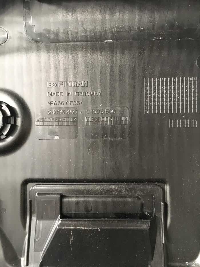

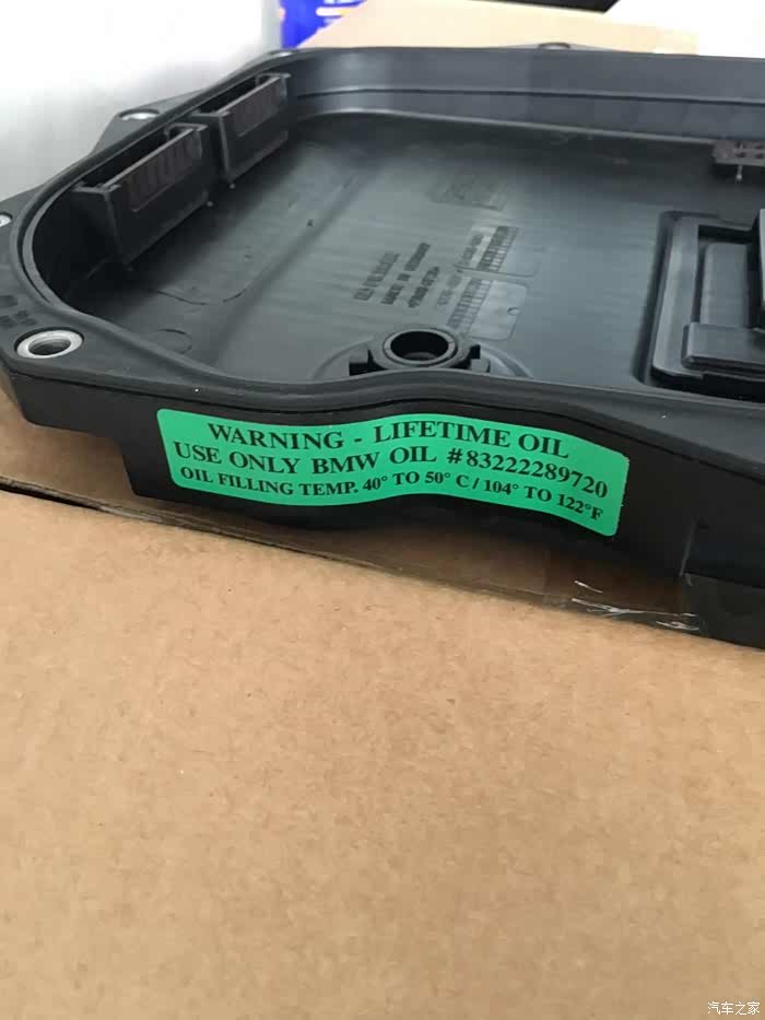

ZF原厂件,手感很好!

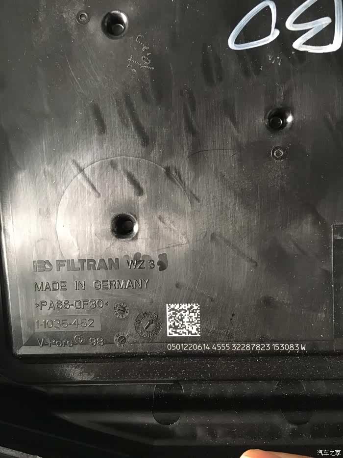

德国生产
德国生产,代码清晰!

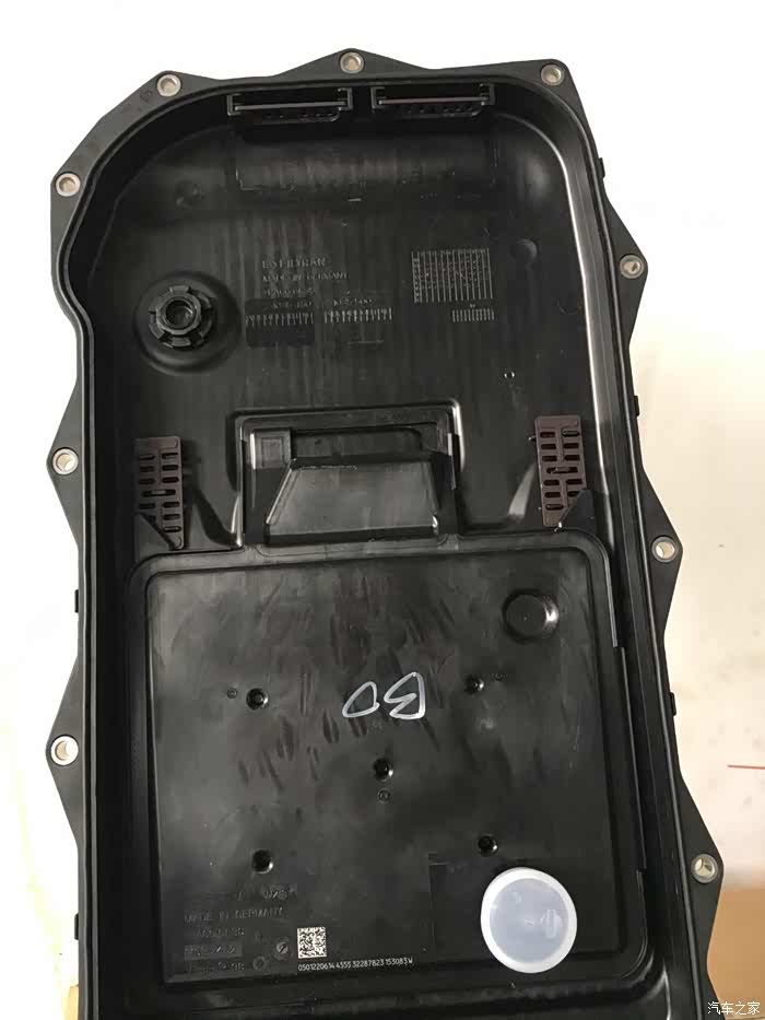

和原车完全一样!
