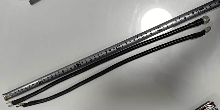

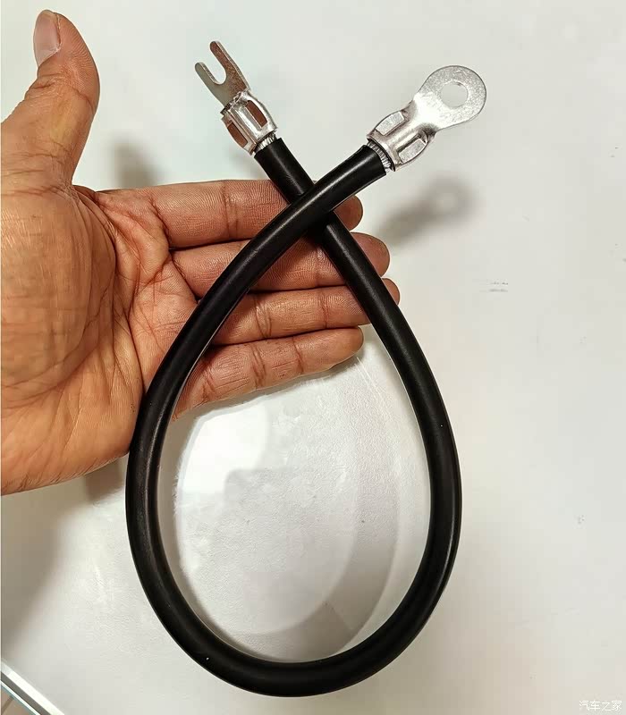

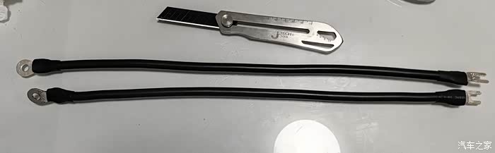

地线(搭铁线),一头用UT铜头(孔6mm)、一头用OT铜头(孔8mm)铜插头更方便安装,铜头必须用镀锡、镀镍、镀银或镀金,以防电化学腐蚀。
地线(搭铁线)为紫铜(可以为紫铜或无氧铜镀锡、镀镍、镀银。。。线材越好效果越明显),16-25方或更粗也行,别太硬免得不好安装。
规格:紫铜或无氧铜线15-25方,长度50cm,镀锡、镀镍、镀银或镀金OT铜头8mm、UT铜头6mm。

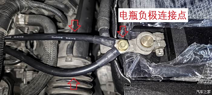

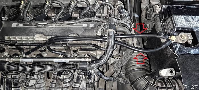

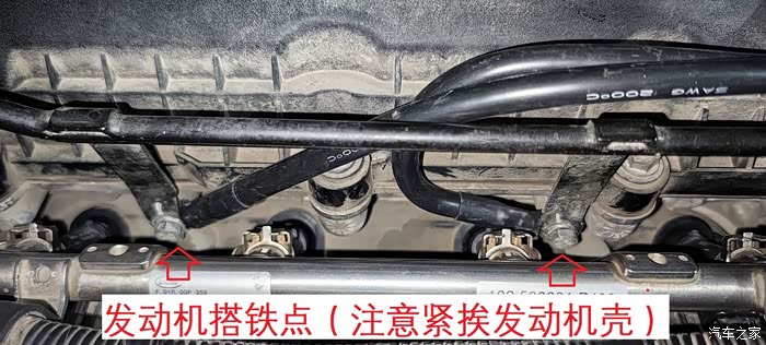

发动机两个接触点位置,线必须紧挨发动机壳(很多人插到铁支架外边,告诉我没效果,嘿嘿)

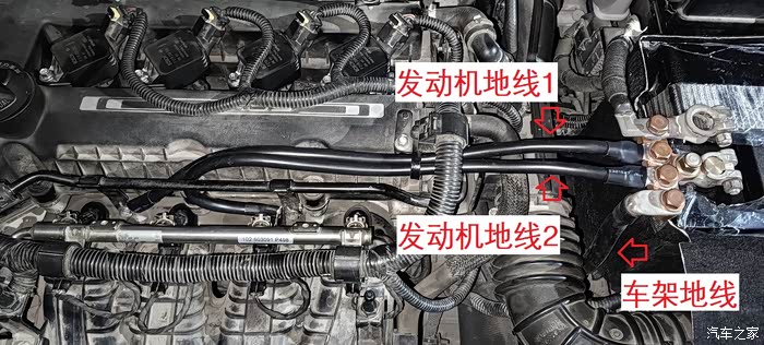

负极连接方式,用M8螺栓。

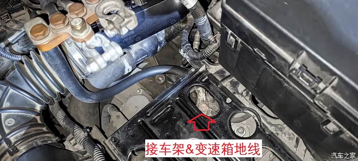

车架地线连接方式,拆掉电瓶。
这是车架地线的两个连接点,采用桥接方式,第一个接接点为变速箱,第二个连接点为官方车架地线点。
这是我个人的方案,多一根车架地线(虽然效果不如发动机上的两根明显,但有条件还是建议上,经过反复对比发现,有变速箱/车架接地线,发动机转速高、空转、换档生硬方面有点改善)
