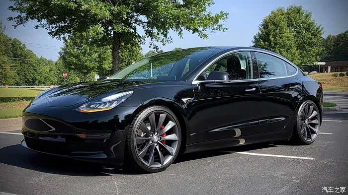

换避震器还能省电?特斯拉Model 3换装KW避震实测!
特斯拉Model 3避震器已经发布一段时间了,不少车友还是认可V3对车子舒适性和操控性的提升。尽可能的运动,尽可能的舒适是KW V3的设计理念。
然而欧洲Nextmove这次提出了一个全新的“议题”——改装KW V3可以降低能耗。让我们看看他们是怎么操作的?

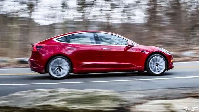

两台车的唯一变量,就是其中一台改装了KW V3,降低了约3.5cm。在行驶过程中,两车尽可能的保证恒定的状态,没有过于激进的加减速,并且在道路情况允许的情况下选择无人驾驶。
第一轮试驾结束后,分别查看两车的能耗,原厂Model 3数据显示为227 Wh/km,而安装了KW避震后的Model 3能耗显示为217 Wh/km。这也就意味着在150 km/h巡航的情况下,每100公里能省一度电!

经过这次测评,不难得出:1. Model 3 后驱版比四驱版省电,2. 安装KW V3降低后比原厂后驱更省电。当然我们也相信,车子降低后,空气动力学方面也会更有效。
当然,节能并不是KW的初衷。V3的操控与舒适自然一个都不会少!安装KW V3后,Model 3更加灵活,转向精准。
所以即使是在非常颠簸的路面,或者满载驾驶的时候,车子也可以做到说明书内最大程度的降低。在高速行驶的状态下,也能保证稳定性和舒适性。
安装KW V3后,特斯拉Model 3 后驱版,前轴可降低25-55mm,后轴可降低25-50mm。
安装KW V3后,特斯拉Model 3 四驱版,前轴可降低25-50mm,后轴可降低25-50mm。
