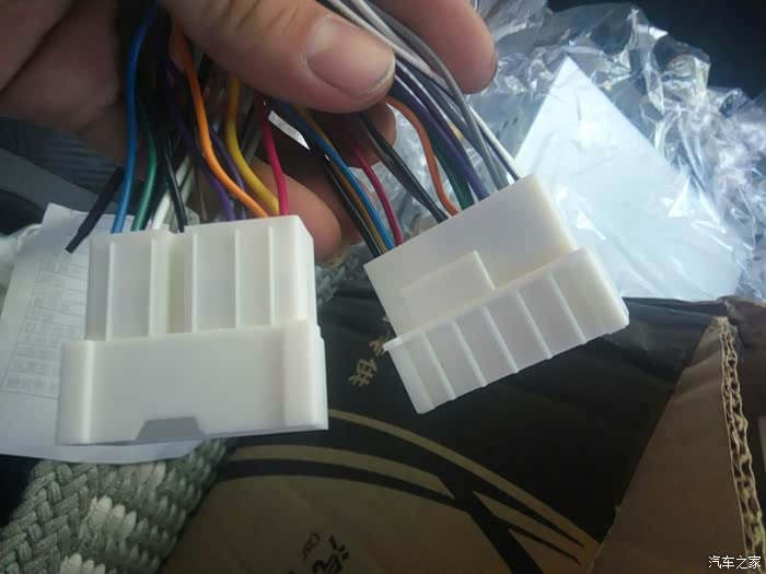

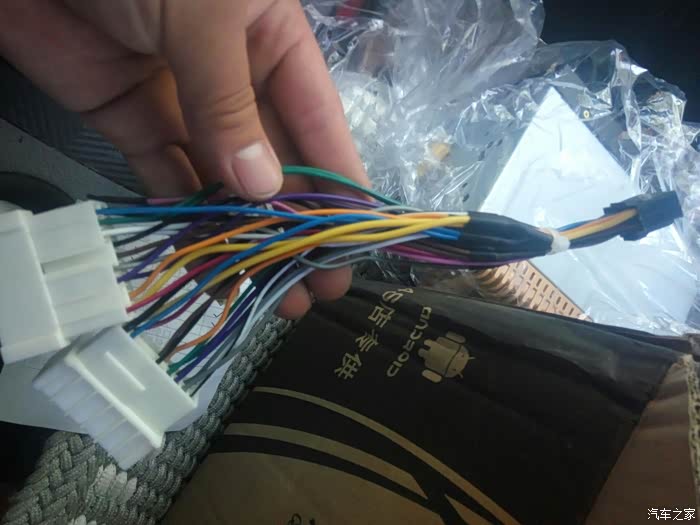

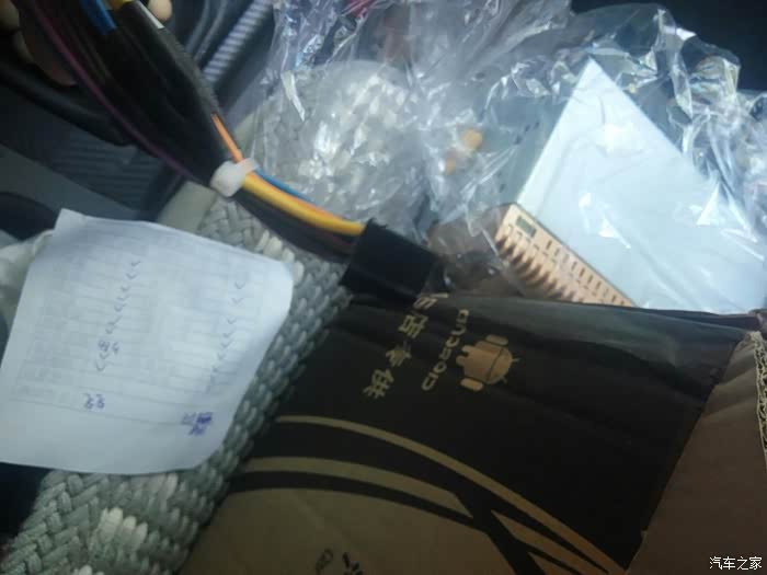

给配了两个插头。因为店家也不知道用哪个。
在这??下店家。发两个专用线不行吗。不用的在给你退回去。弄两个大插头占地方。本想把不用的去掉!但考虑有那么多线还得包扎麻烦!就直接方里边了!
一公两母线。

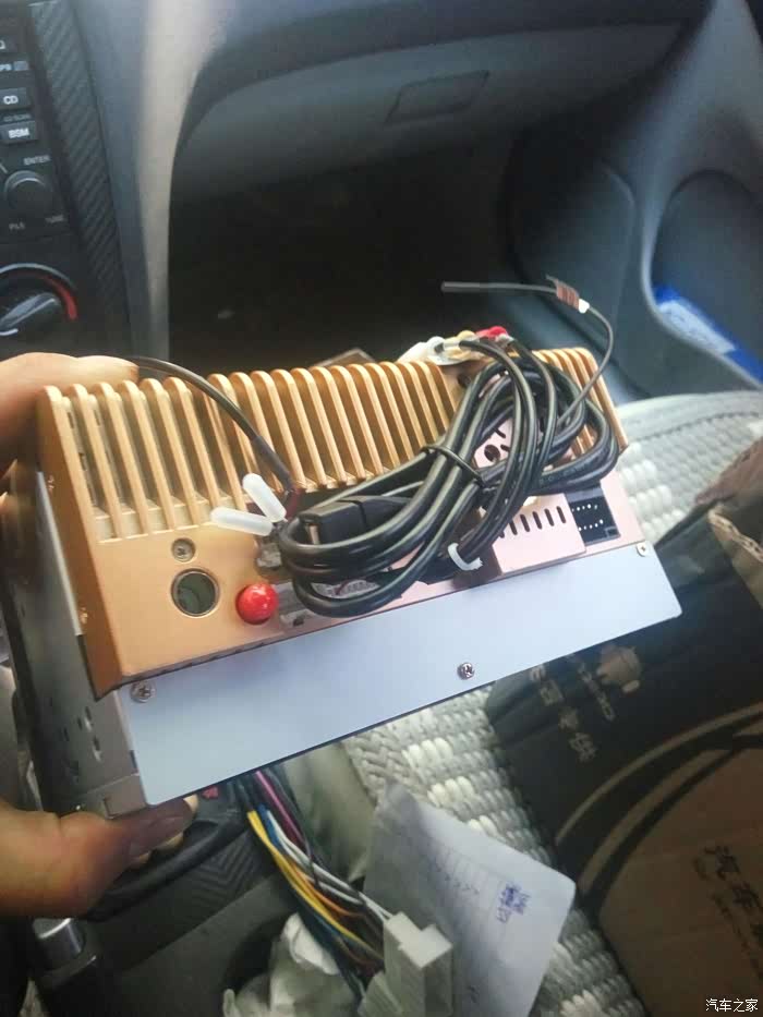

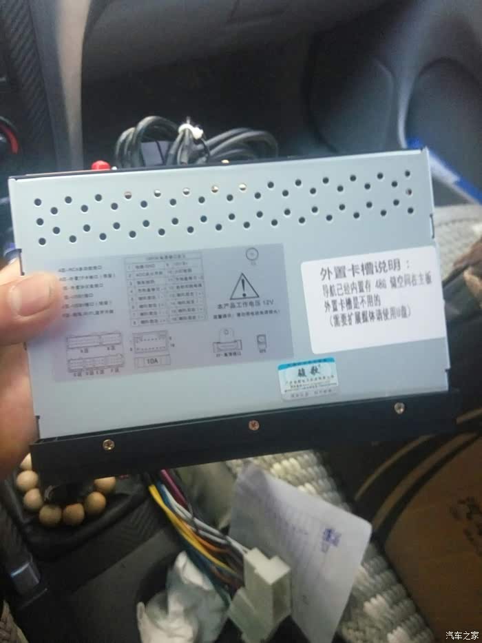

黄金版
正面
侧面

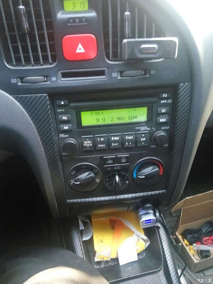

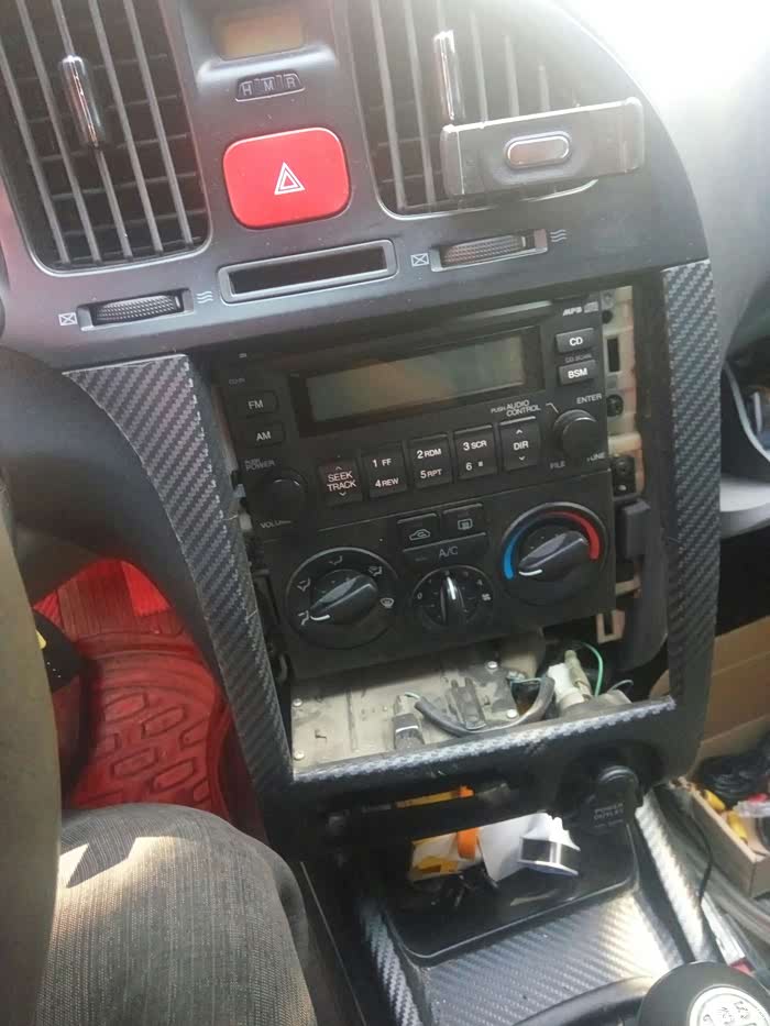

马上要下岗了!!

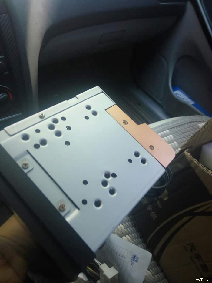

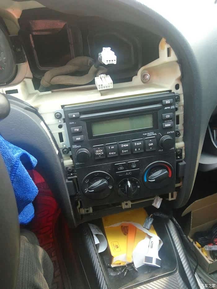

拆开
不多废话了!四个螺丝卸下。两分钟拆下来!

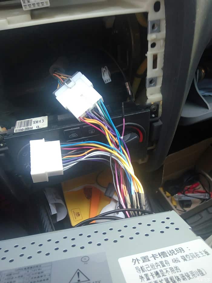

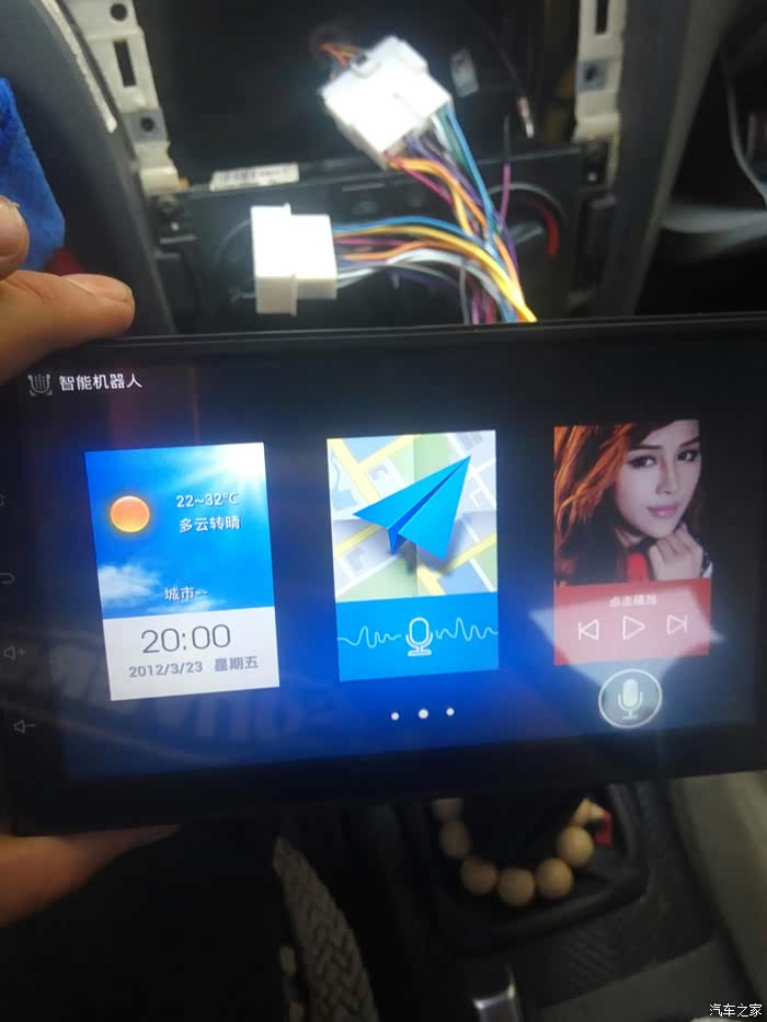

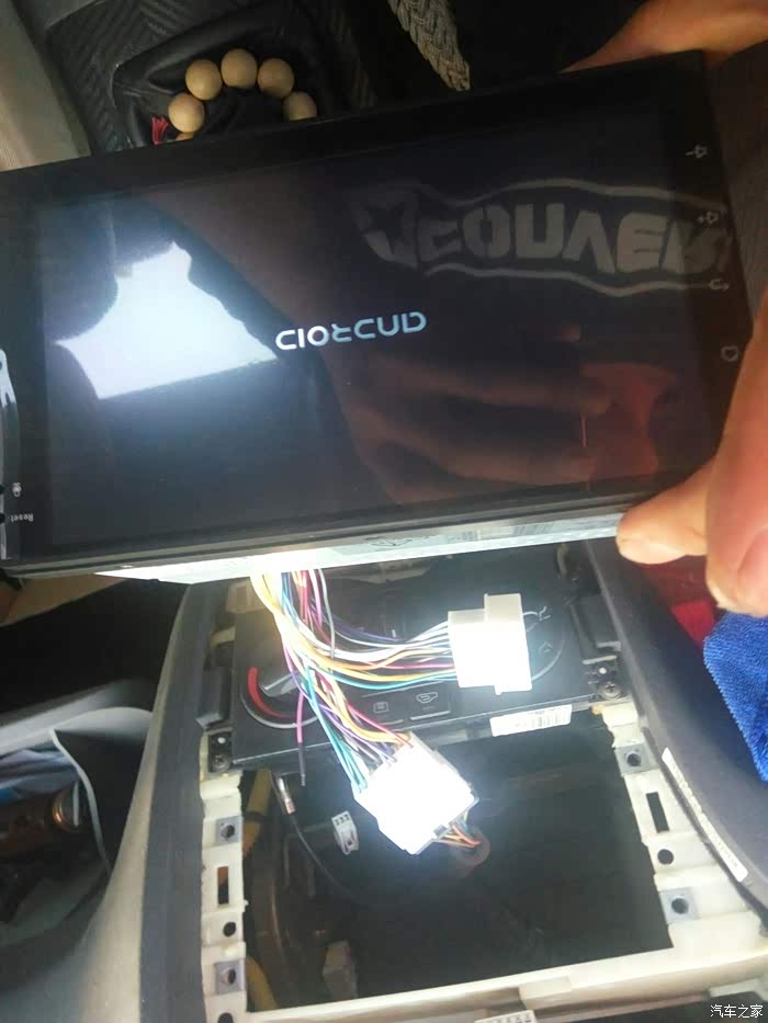

插电源试机

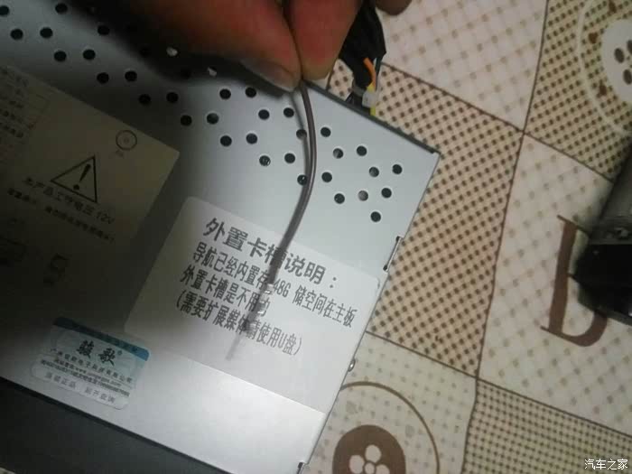

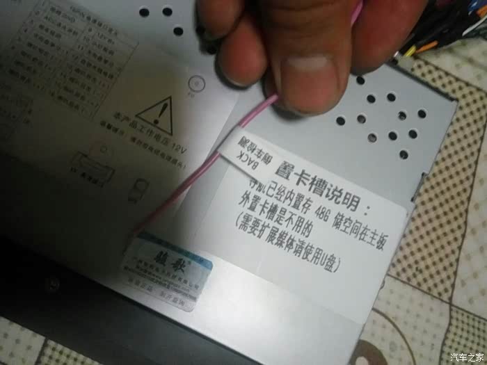

有个头是没用的。。

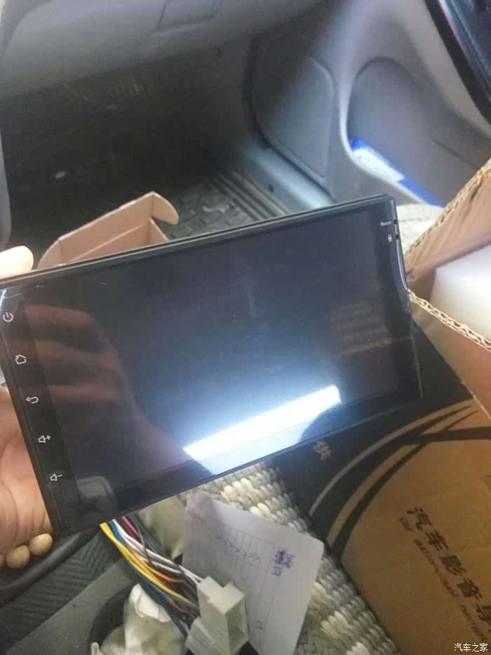

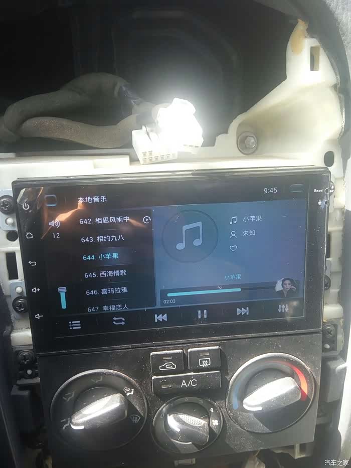

开机!!

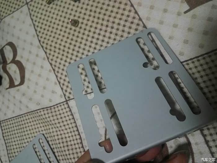

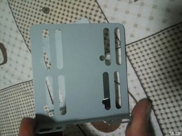

没问题后开始上固定铁片

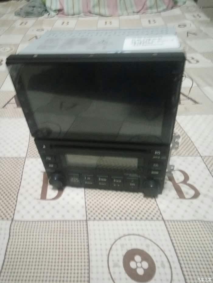

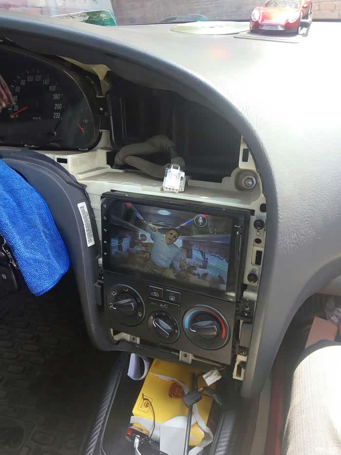

新旧合影。。
在这说明一下!店家把方控线做到差头里了!想无损安装要把线拔出来!
就是这个棕色线
这是倒车控制线!接倒车灯

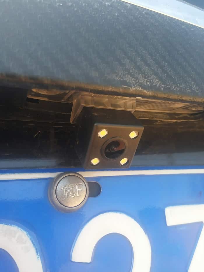

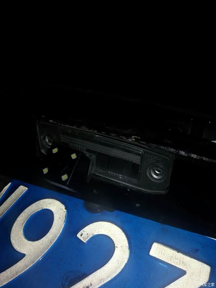

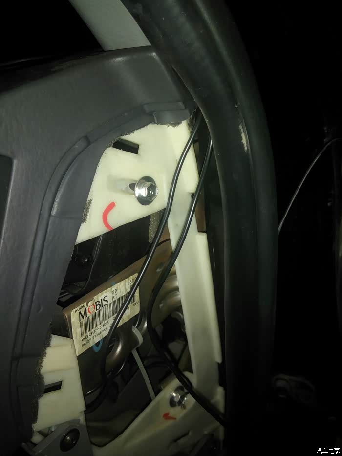

后视线安装没有什么难点。注意从顶棚上走省事。不用拆护板!把橡胶条拔下把线排进去就行。
gps头放在副驾驶仪表台上了!

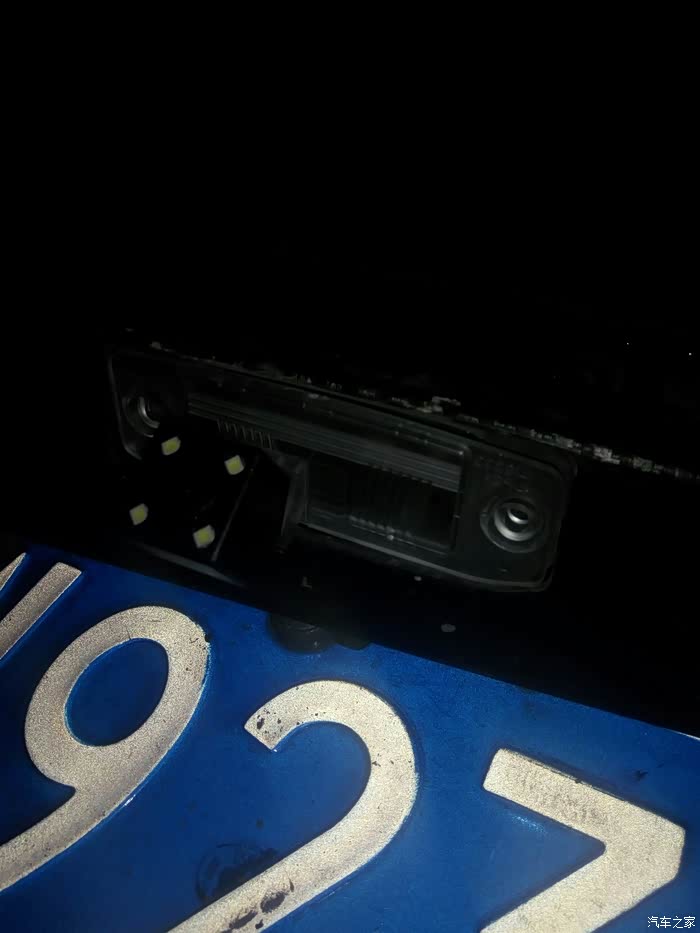

摄像头专用的!把牌照灯拆开换上就行!

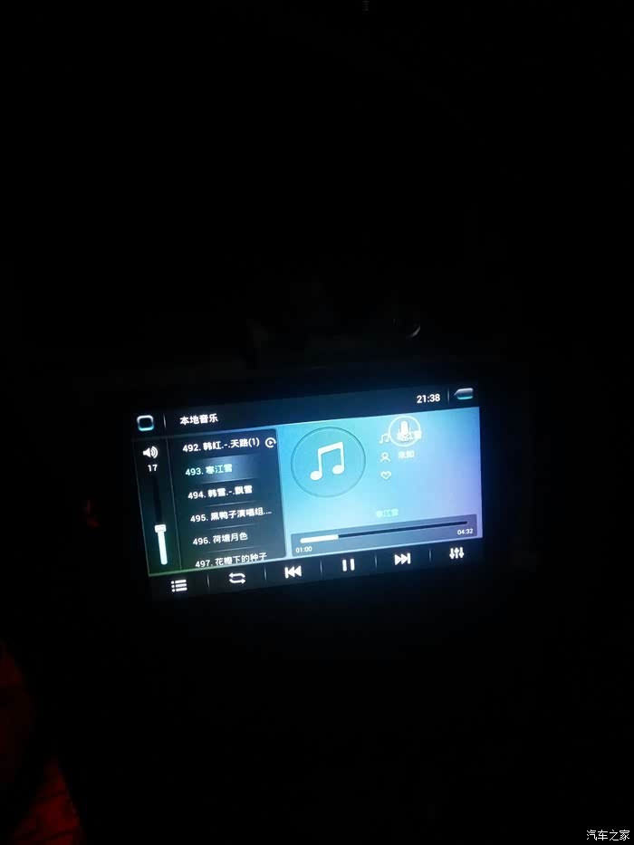

开机!
由于是晚上光线不好所以图片有点少!全程一人1.5小时安装好。如有不明白的可以留言
