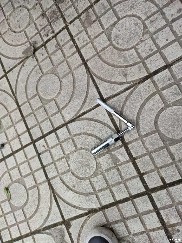

需要提前购买一个专用工具
实际只需要准备一个17号的套筒

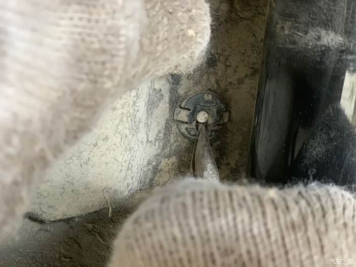

轮胎下来后找衬板上的这两个卡扣(每边的2个都在黑色保护套后面找找),厚厚的土盖在上面了,尖嘴钳、一字螺丝刀都行,把下边翘起来往上推

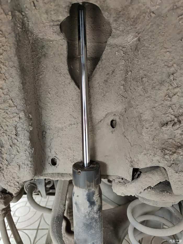

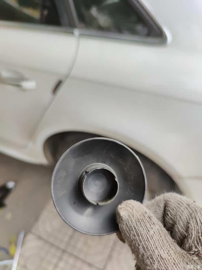

衬板拉开,就能看到减震两边各有一个17号的螺母,拆下来把减震上面这个保护盖抠掉,用专用扳手下减震上面的螺丝帽,我没有拆下整个减震所以会很费事,要时刻往下压液压柱,建议把减震拆下来(减震下面的螺丝很好拆卸)
两边减震看着还行,没啥明显漏油,而且还算有力

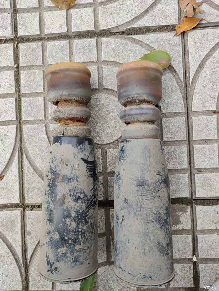

拆下来的已经烂掉,毕竟暴露在外面,方便观察当然也容易被腐蚀

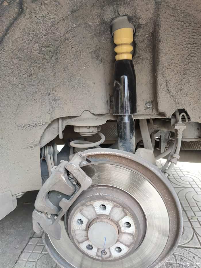

更换好的缓冲胶块看着还是舒服点的,还原即可

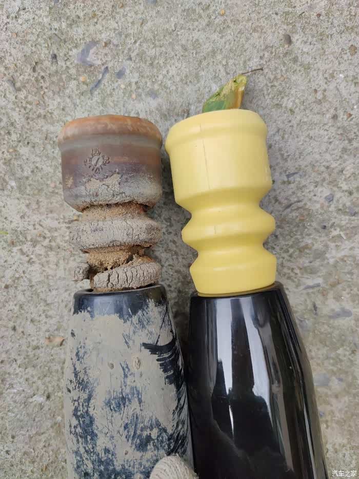

新旧对比(买的某东的蒙诺)
