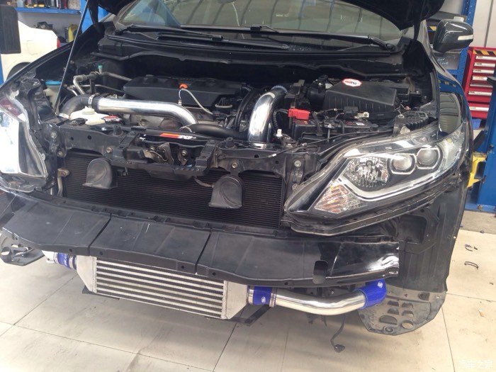

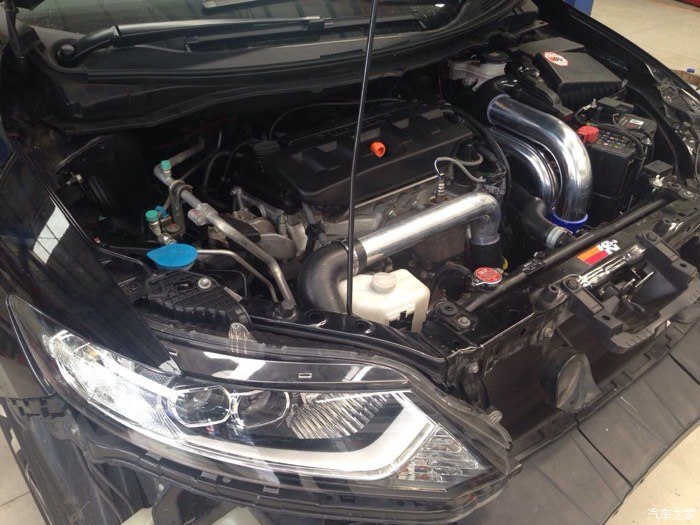

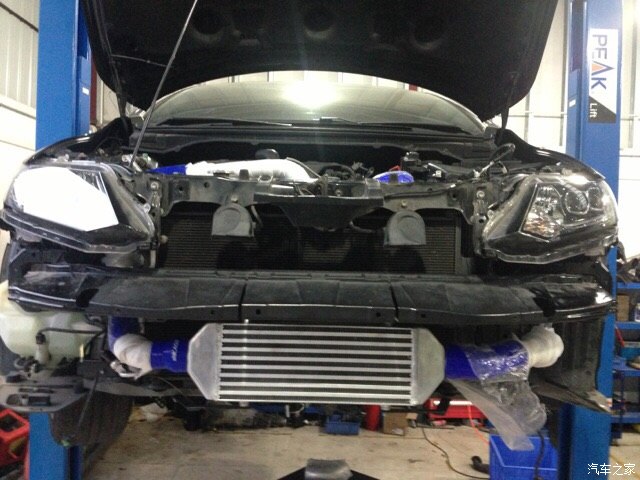

11月正式动手,原本店家觉得思域涡轮套件合用,想直接套上就省心省事,后来发觉位置差别还是挺多的,于是他们就重新量位置开发。这是第一次。

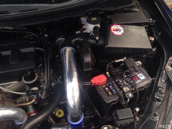

第一次的管路布置

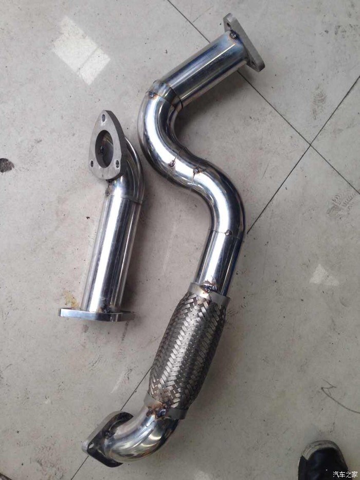

涡轮排气头段样品,量身订制

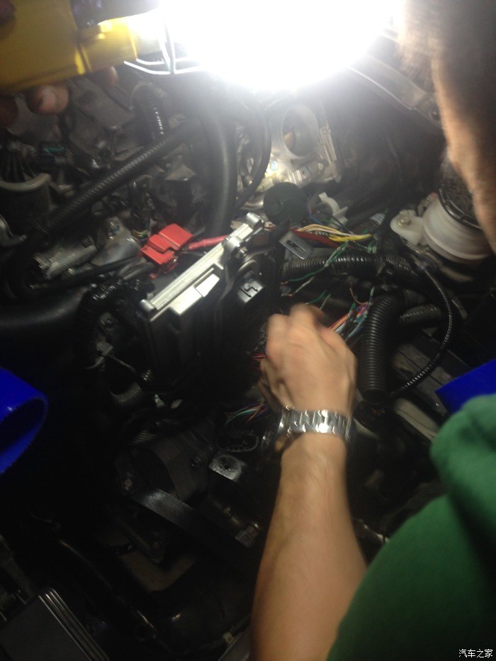

第一次Hks外挂接线
第一次调写电脑

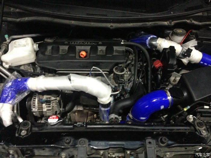

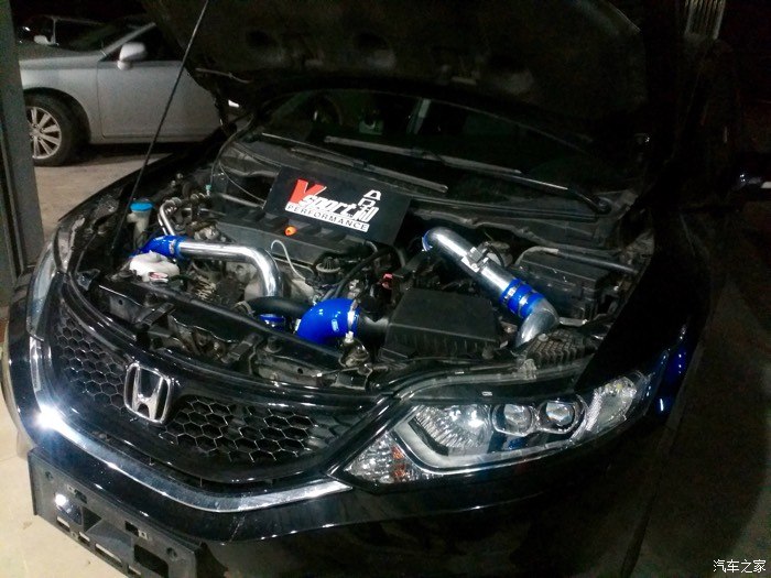

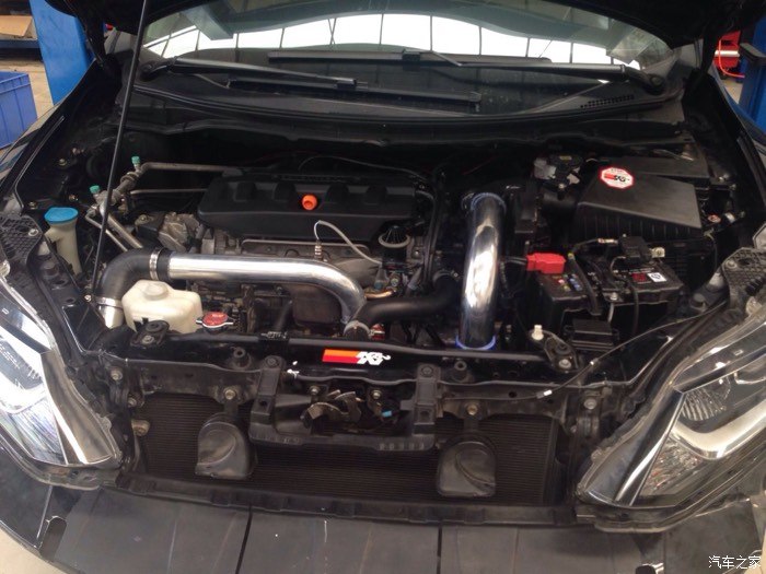

等一次完工交车后来我和店家也发觉管路布置凌乱,店家说这个样子也过不了自己关,要求我把车放下重新再布一次,还是排有责任感的。那我就放下了一个多月,的确第二次顺眼多了。
而且这次店家为了方便还原,原本电池后移尾箱,现在把电池还原到原位,所有原厂零件(除进风口外),只要一拆套件就可以把原厂零件原位装上,这个必须赞一个。

第一次的管路布置
涡轮排气头段样品,量身订制
