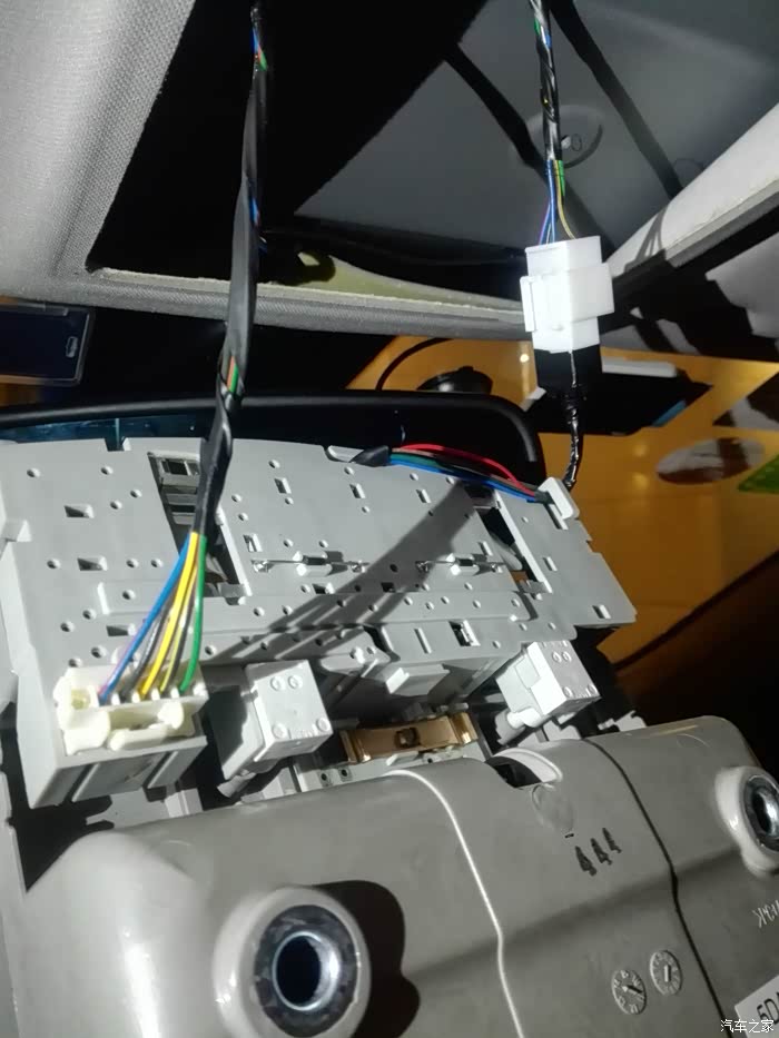

用力把两个插头拔开,方便后面安装小螺丝。个人感觉右上角的插头容易拔,左下角的插头非常难拔,需要用螺丝刀撬开(注意别撬坏了)。

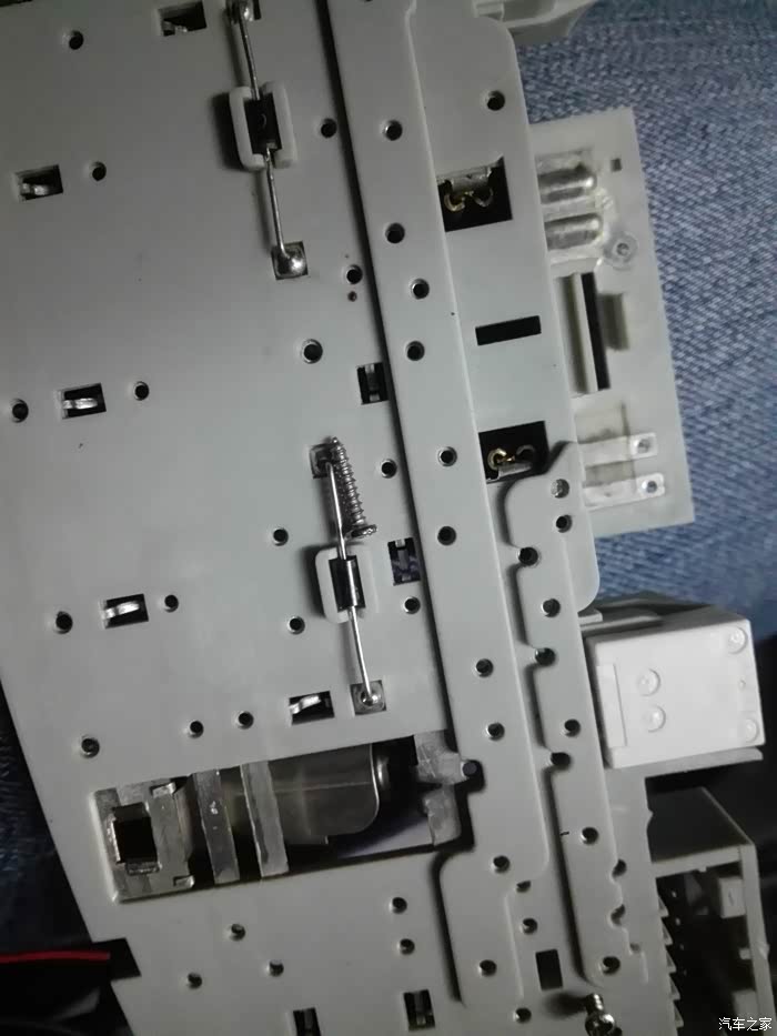

展示一下小螺丝的尺寸(在图片中间,二极管旁边)。看到面板上的小孔了吧,螺丝比这些小孔粗一些就好了,后面才能稳固地把螺丝拧进去。

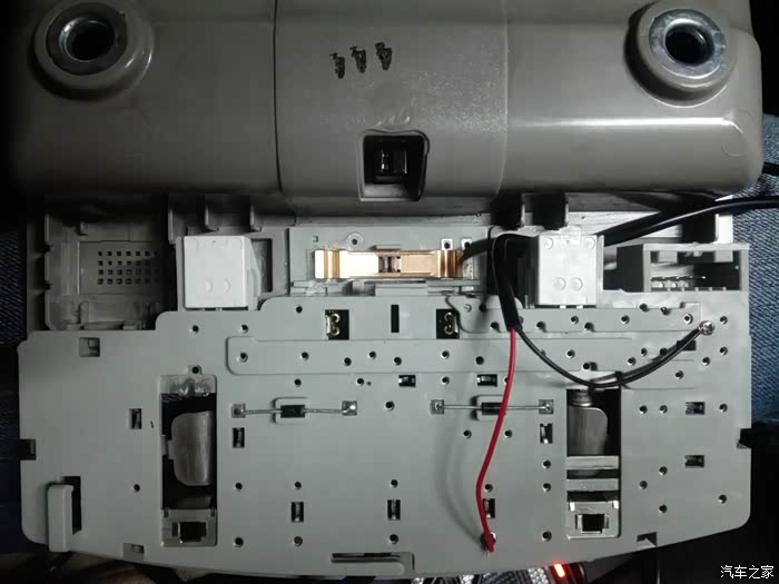

这是最重要的一步,看到图片中两个孔的位置,红色线是正极12V,黑色是地线0V,位置不能搞错!最好用万用表实际测一下这两个孔之间的电压(测的时候可以拿起板子接上右上角的那个插头的线,不需要插到底,轻插一下就好),万用表显示是12V就可以了。然后用两个小螺丝,把降压线的正负引线分别拧进去。具体说就是先把螺丝拧进去一半,然后把电线去皮,把铜丝绕在螺丝上,绕的时候要往螺丝拧紧的方向绕,绑紧后再把螺丝拧紧即可。

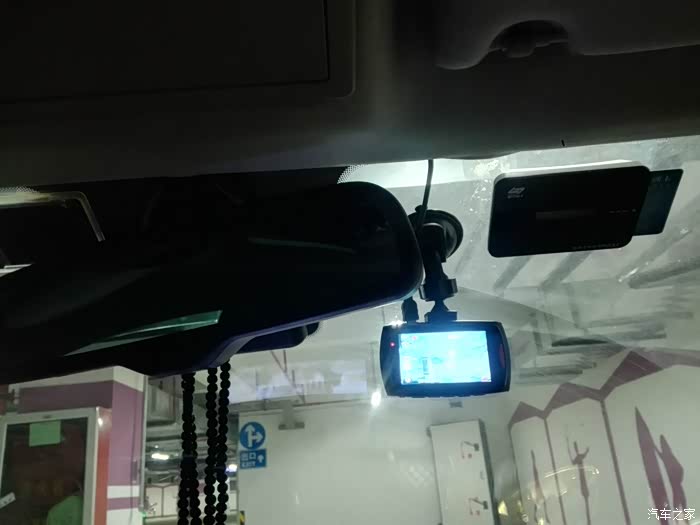

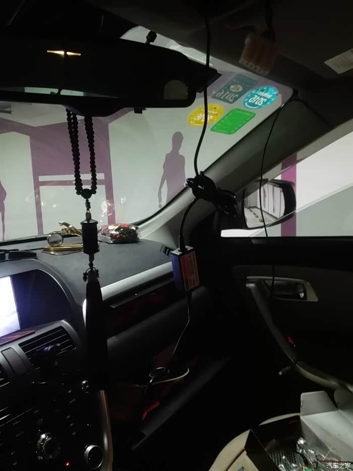

接下来的就简单了。把降压线接行车记录仪的一端从天花板的底板穿过去,接上行车记录,插上车钥匙试一下看亮不亮。记录仪亮的话就表示成功取电。
最后把线都塞进阅读灯的上面,把两个插头插好,把阅读灯装回原来的位置,装上眼镜盒里的那两个螺丝,最后再装上灯罩,最后大功告成!
