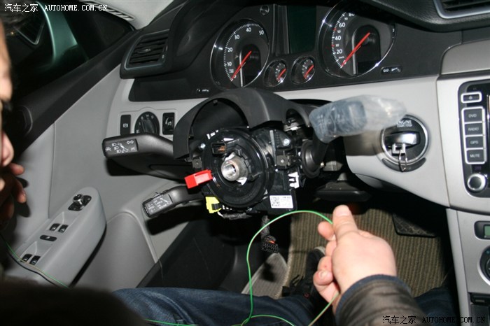

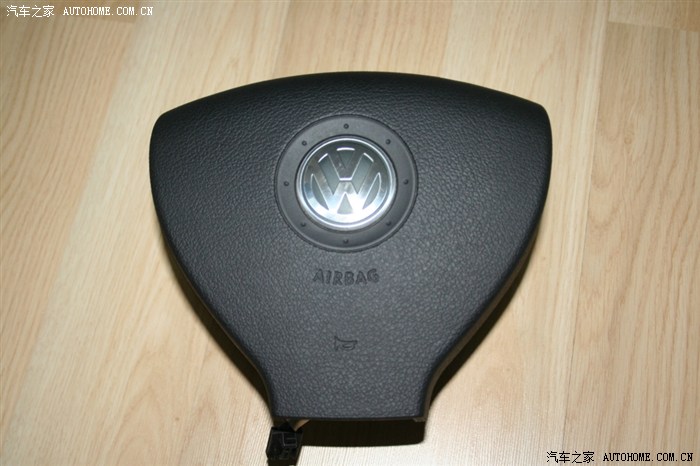

第一步,拆除气囊!!先将方向盘向一侧旋转90度,用螺丝刀撬开卡扣!即可拿下气囊。
第二步:取下原车方向盘。

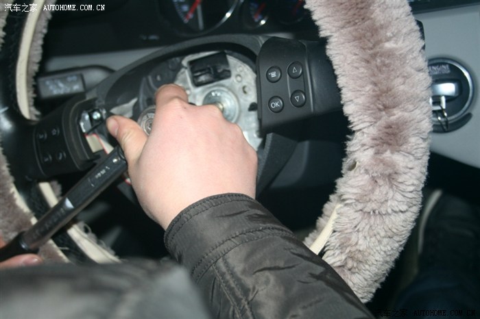

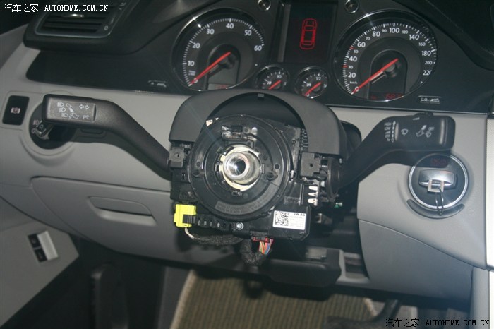

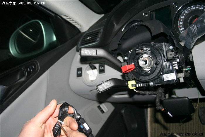

第三步,取下原车转换开关总成。
第四步,换上新的带有定速巡航的转换开关总成(此图片转换开关总成是CC的总成,后来由于无法匹配,换成了11款迈腾带巡航的开关总成,新总成没拍照)。

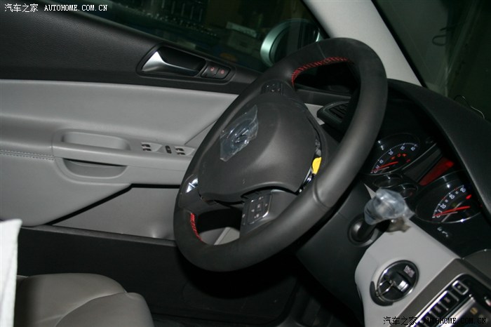

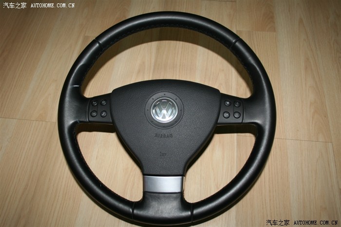

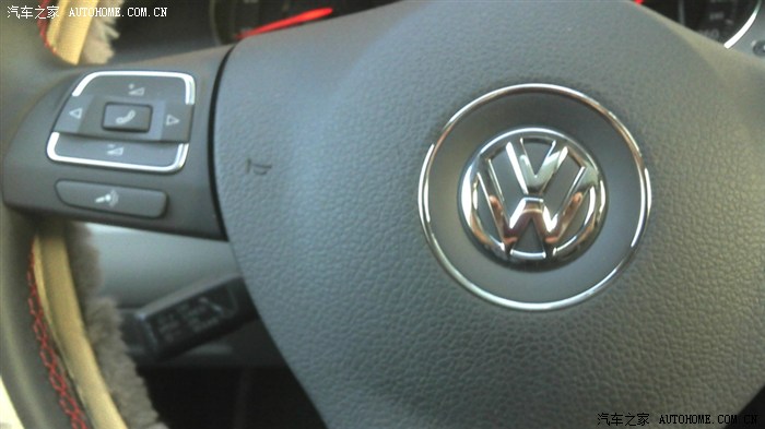

第五步:安装新款方向盘和气囊。
方向盘改装基本结束。

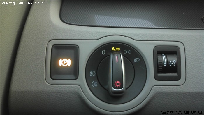

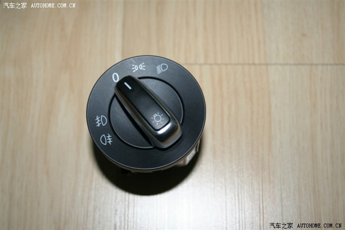

开始改装自动大灯:

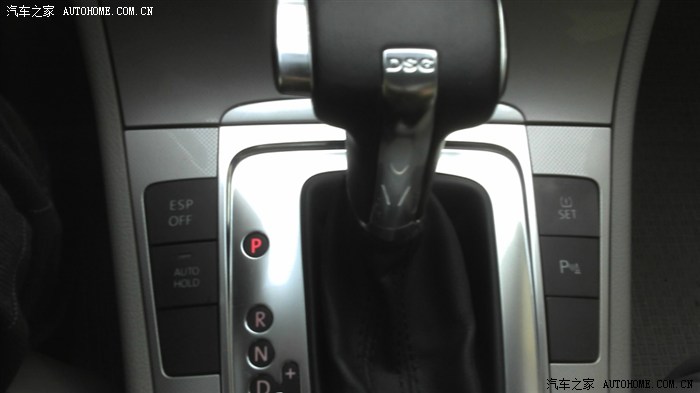

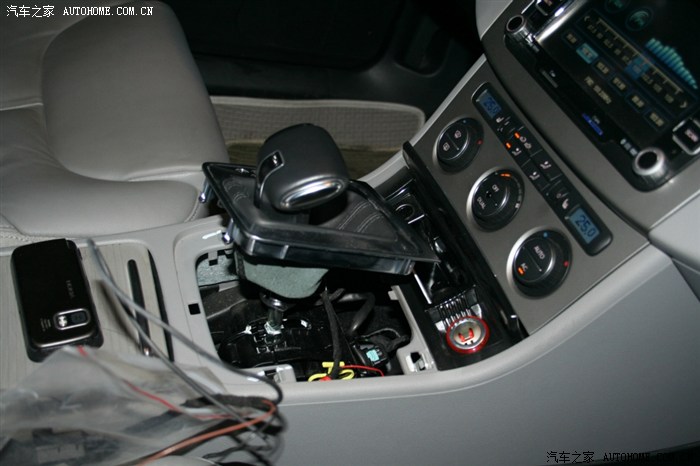

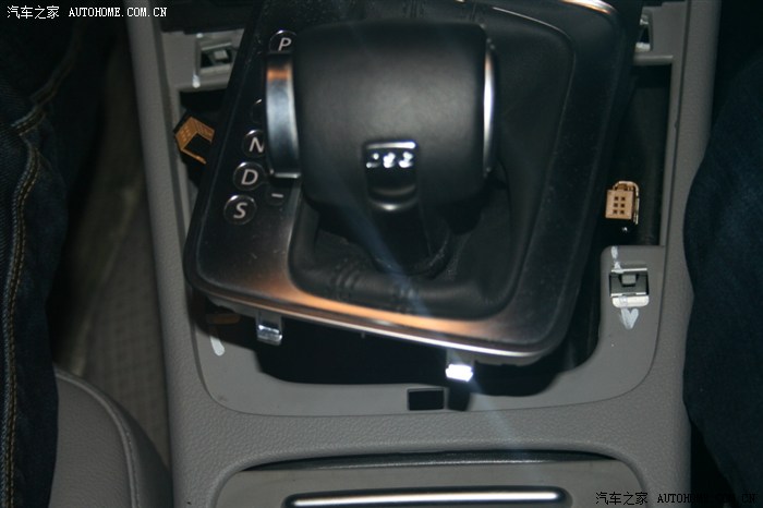

安装胎压监测:

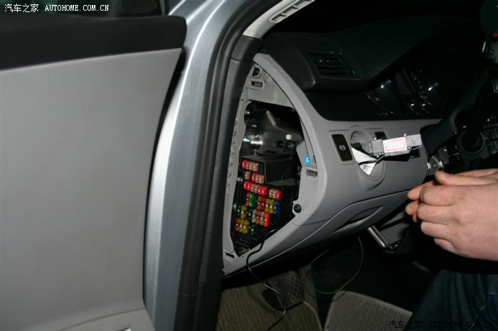

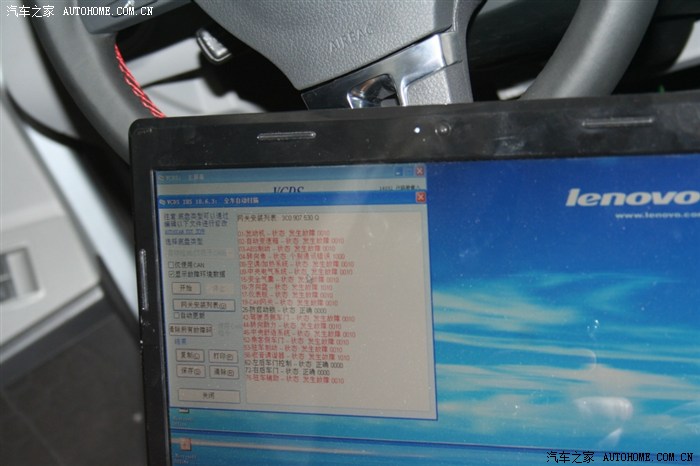

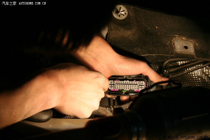

最后一道工序就是改编码了:
照片照的不是很全,因为4S的人员在施工,有时候不方便拍照,以后有机会补上吧!!

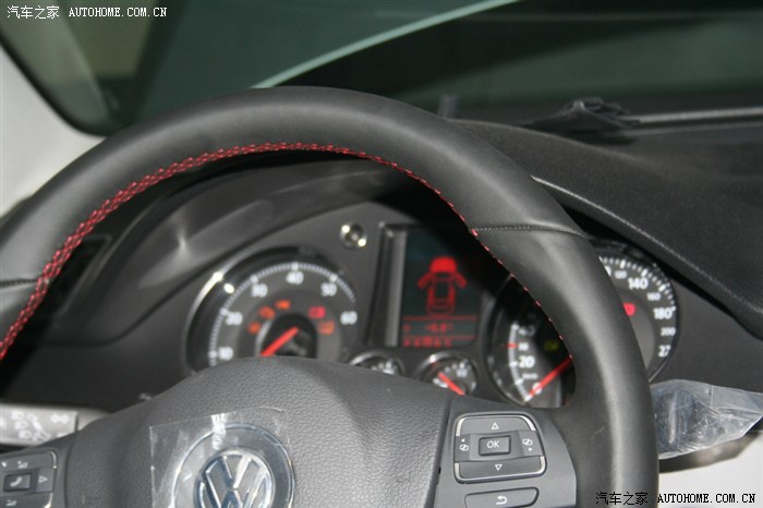

方向盘,红线缝制的,来个局部特写:

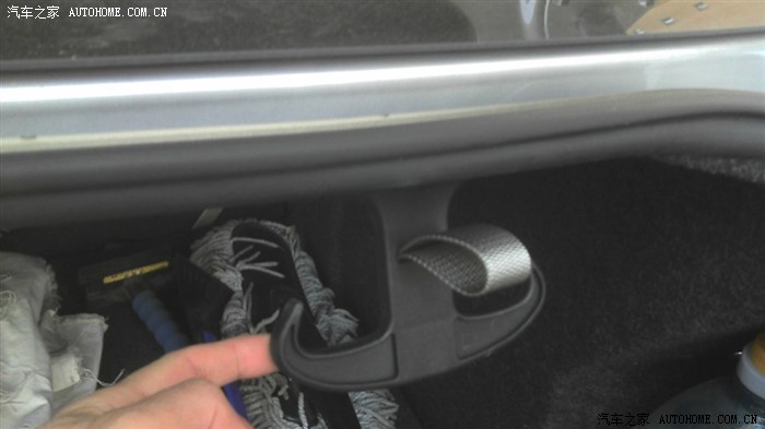

另外还加装了一个后备箱的牛角挂钩,带阻尼的45元,普通的15元,选了一个贵的!这东西挺有用。

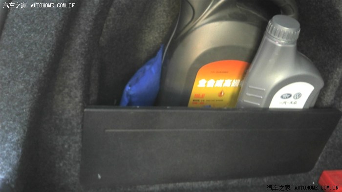

再有就是加装了后备箱两侧的隔板,放一些凌乱的东西,如玻璃水、防冻液等,显得很规矩,也不会遇到颠簸乱跑了!!

关键是原来的1.4T精英的模块不支持新款方向盘,所以必须换游丝,价格比换总成便宜不多少,而且还不好买,所以就一起都换了!!
自动大灯不错,以前经常忘记开灯,这个对安全还是有点益处的!
胎压监测目前还没看出有什么实质作用。

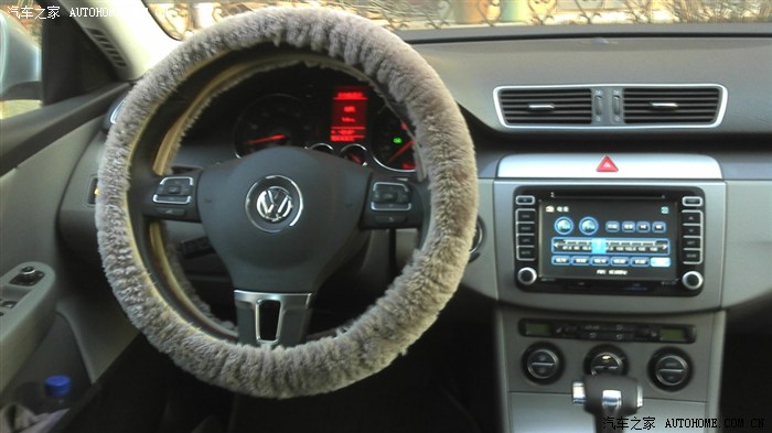

不过新方向盘,确实很不错,看起来舒服多了!!
改装过程其实非常曲折,小年夜熬到10点多,还没弄好,后来发现组合开关总成拿错了,后来有换了新总成,在此就不细说了!!

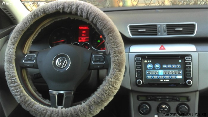

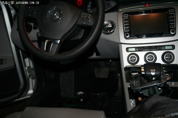

改装后的图片:

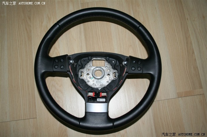

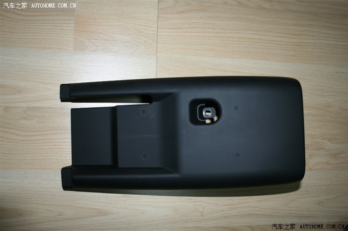

这是拆下来的配件:

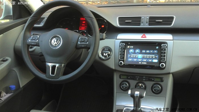

最后秀一张洗车时手机拍的图片
