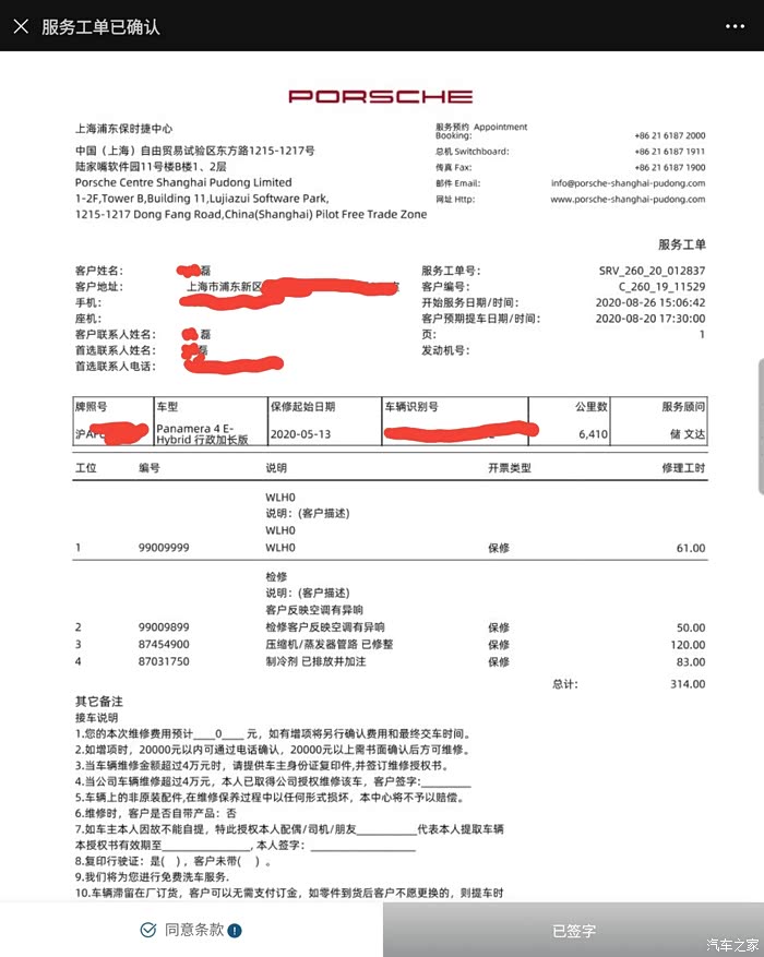

从今年提帕拉梅拉行政4E开始冷车启动空调异响就一直困扰着我。
前几天因为老婆想把macan换成718所以去了4s店订了车,顺便看下4E的空调异响问题,结果维修方案已经出来了,订空调的防震垫需要几天时间,到货后我就去了4s店,和售后聊了会,因为德国那里刚出修理空调异响的方案,我也是在他手里第一个维修的,4E普遍存在空调异响的问题连店里的4E试驾车都有,少量汽油的帕美也有相同的问题。
修好以后特意感受了几天给大家反馈下,已经没有以前强烈的震动感了。再纯电模式下因为没有发动机的轰鸣所以还有一点点的感觉,基本可以忽略不计了,毕竟空调压缩机还是要工作的嘛!在纯油的模式下完全可以忽略此问题了。
下面是我的维修单给大家借鉴一下
下面是我的维修单给大家借鉴一下
