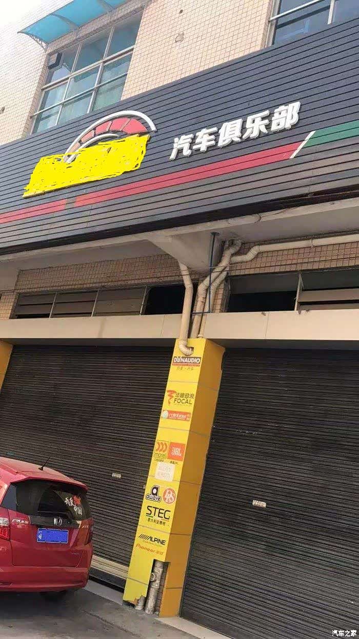

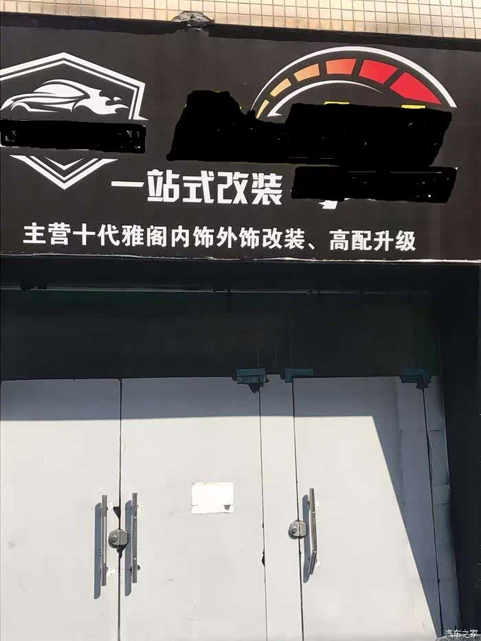

收到之后就先放了几天,在刚好去广州办事的时候顺道去了卖家的实体店(店名抹掉,避免打广告嫌疑)。原来卖家做的还是比较大的,专做10代雅阁的改装(inspire也可以做)。顺便转了转这个汽配城,90%以上的门店都是做改装业务的,各类各档次车各个车的部件都可以做。
上午11点办完事过来,店家(店名抹掉,避免打广告嫌疑)还没有开门呢。据说他们晚上都是加班改装作业到凌晨1、2点钟。上午基本上都在休息。

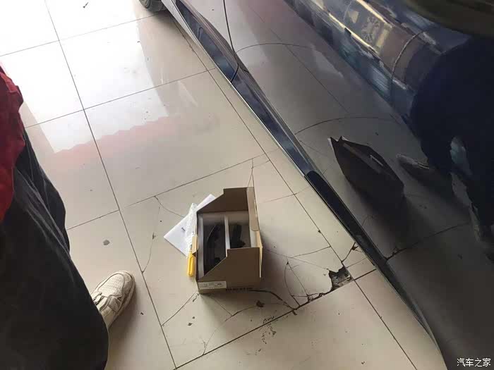

是不是真的专供不清楚,这包装挺唬人的。
是不是真的专供不清楚,这包装挺唬人的。

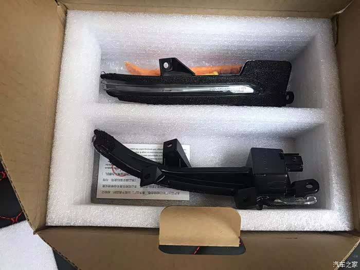

拆开包装,内部就是这两个玩意,小贵啊,所以才双11下手呢,能省点就省点吧。顺带说一下,国六精耀原车拆下来的后视镜转向灯有需要的可私信,欲转手!

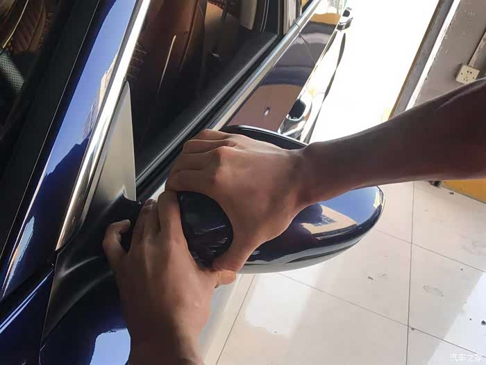

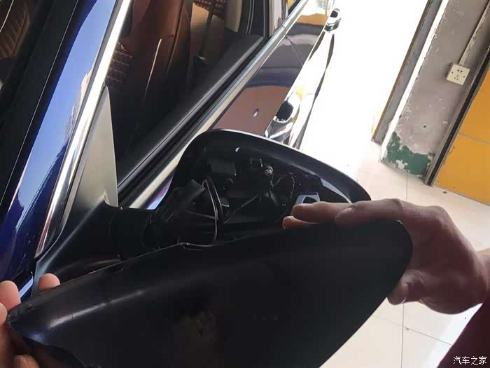

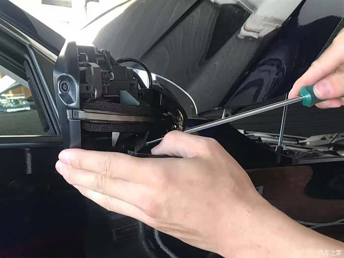

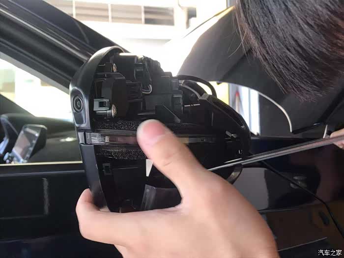

店家安排的师傅开始拆装作业了。

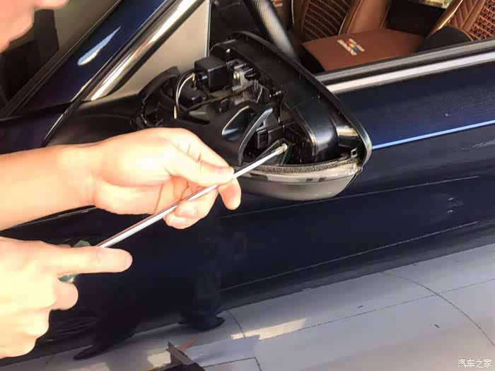

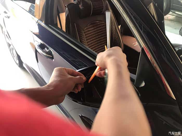

不是拆的多了,让谁都不敢下手。两个手握着后盖,用力一掰,盖子就下来,我吓得赶紧上去拿过来仔细看了看,扣子没有断,这就是人家说的;艺高人胆大啊!
旁边我眼睛都不敢眨,仔细的看着。掰下来了,赶紧拿过来仔细瞧瞧看看有没有损伤。

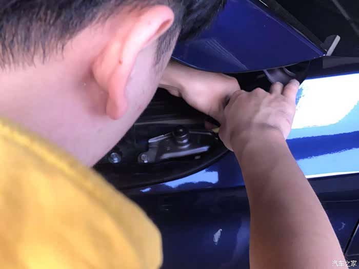

拆里边的螺丝,把螺丝拆下来,倒车灯条就可以拿出来了。
好像里边就两个螺丝,但是下边的不好对准,是个技术活。
上边的螺丝只要盖子打开,完全暴露,很容易拧下来。

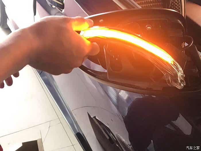

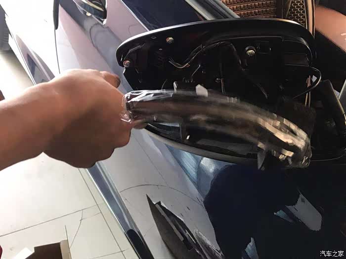

这是把新的转向灯要装上去了。其实安装师傅特意给我仔细介绍说,只需对插接头就可以,必须原车频率才可以实验亮不亮及亮度如何。不对插原车接头没法试验。
安装另一侧
实验效果,亮度很赞。满意

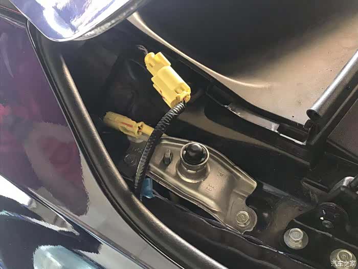

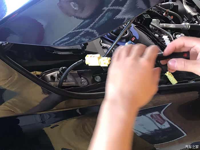

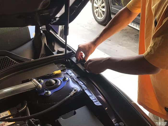

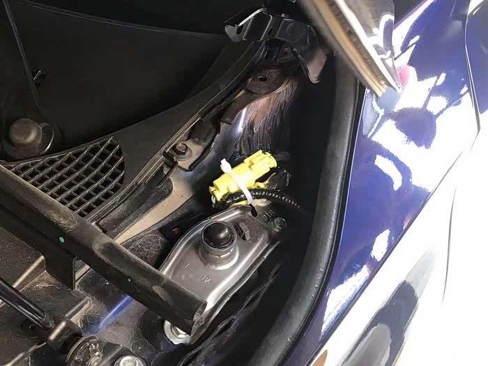

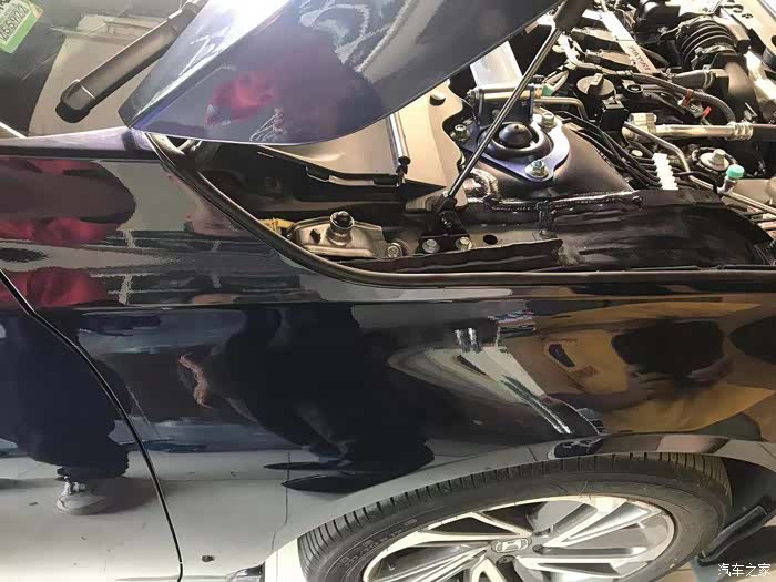

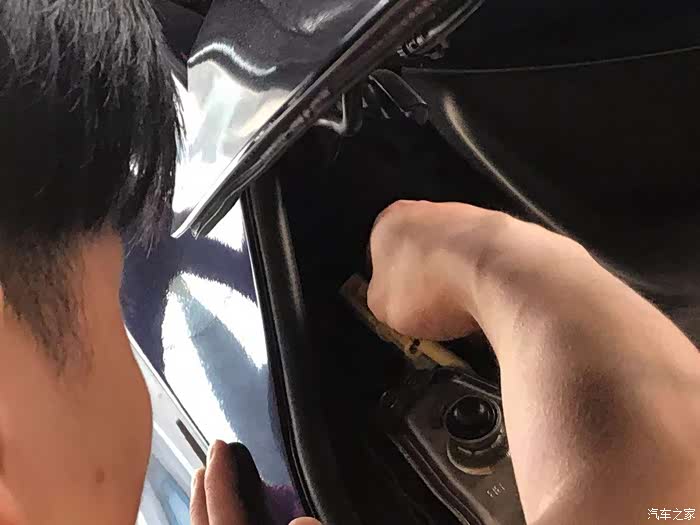

这是另一个师傅在同时拆装行人保护屏蔽和谐器。就这黑玩意,下边是炸药,弄不好就爆炸。
再仔细看看。其实你是好东西,但是不适用,只能让你歇菜
两下就扣开板子,对接上去OK了,简单至极,但是必须在车子熄火状态,否则...........。特意告诉师傅,接好之后用扎带绑紧了,别晃来晃去产生异响。

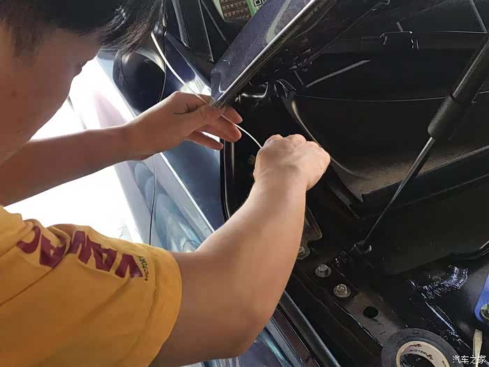

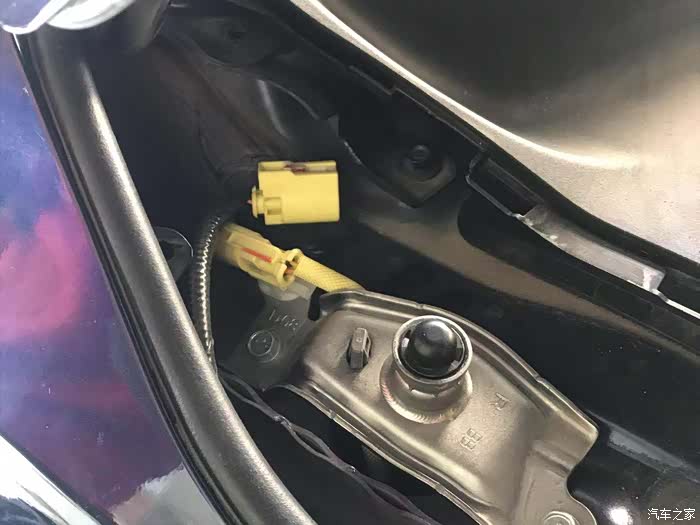

这个比较清楚,这是在安装中。
安装中
一边两分钟搞定,这是拆另一边的板子,都是卡扣,螺丝刀一下就撬开了。

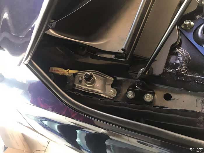

装好了,扎带绑紧了,别晃来晃去。
技术活,虽说安装了无数了,但是也要仔细,小心点。
技术活,收到几天了,教程看了几遍了,就是不敢亲自下手。
另一侧安装好。
拍个照

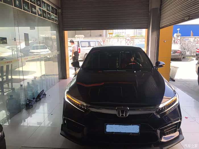

全部安装完,着车,师傅在看和谐器是否跳故障码,不用行车只需着车就可以调整完毕。双闪效果也很不错。

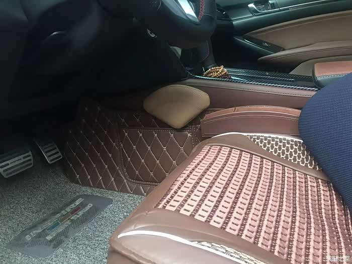

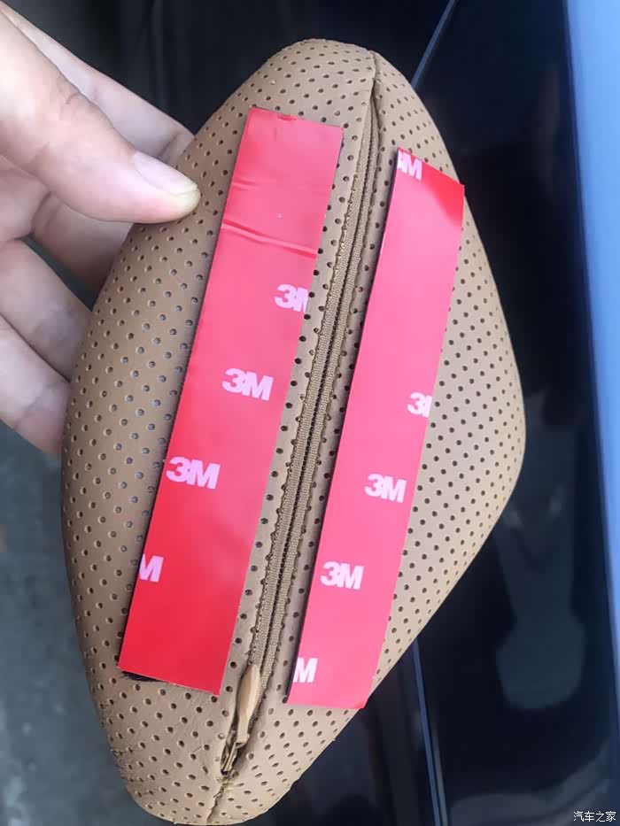

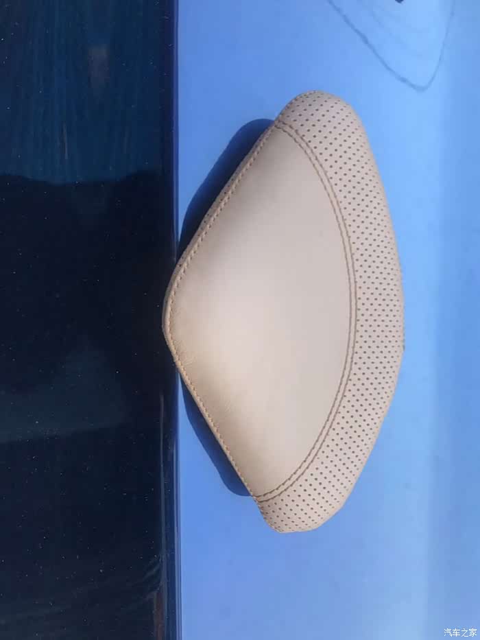

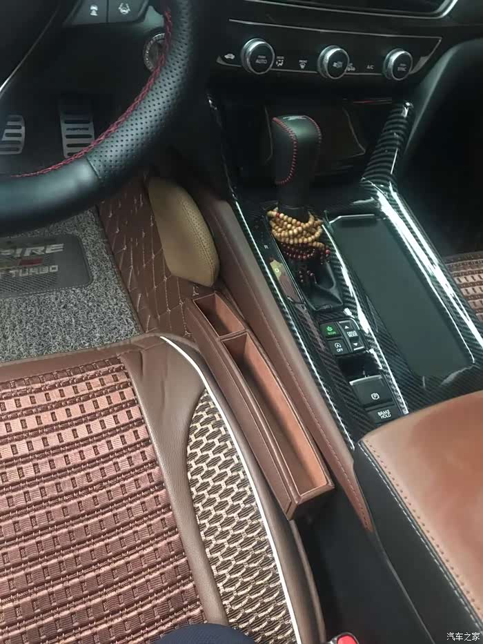

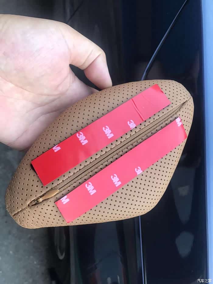

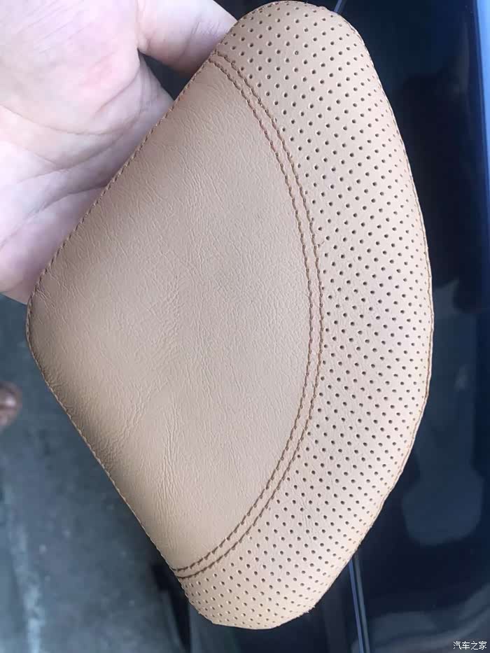

这小玩意,网上买前看着挺大,收到之后就巴掌大。
质地比较不错,皮的。
双面胶粘上就完事。简单已操作,自己搞定。
其实质量很不错,用了几天了,也跑了高速了,用着确实得劲。
整体效果
再看看。嗯,各位老铁不好意思脚垫比较来说脏了点,每次自己洗车,都忘记洗这个,车子都是自己家人开,不外借,所以也不计较这些。

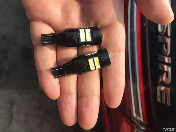

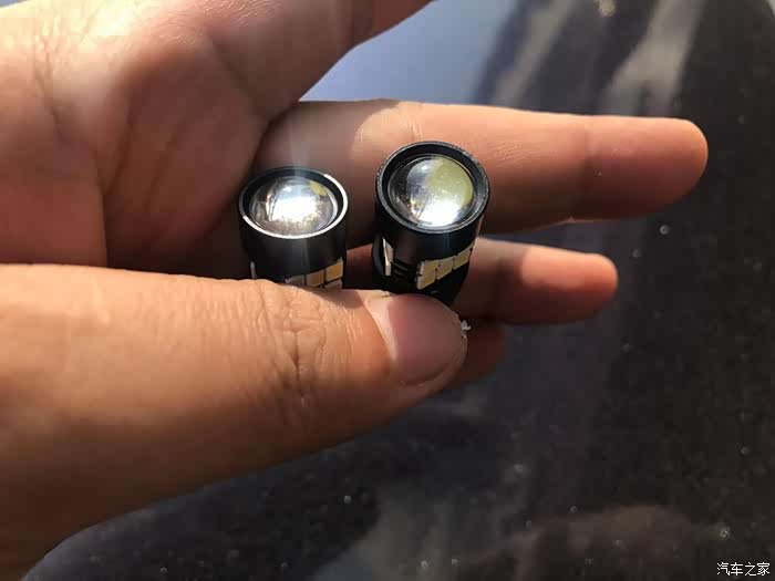

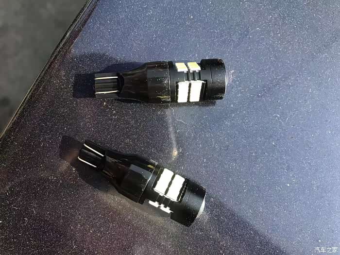

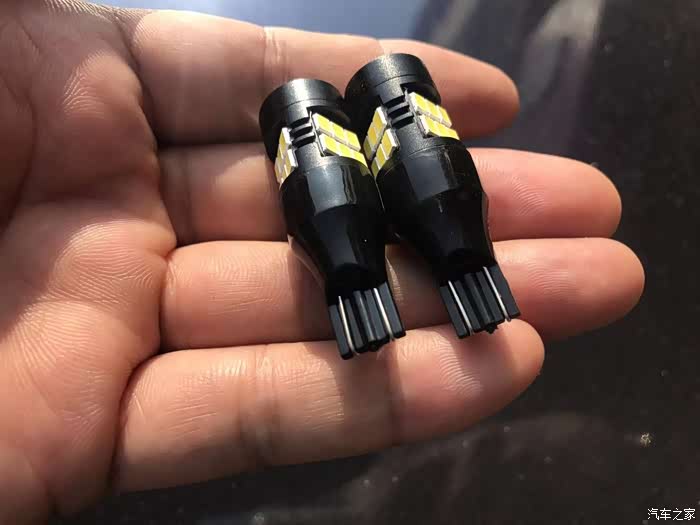

这是LED倒车高亮灯。双11 便宜了一点点。侧面
正面,就这玩意高亮
不大,但是很牛B
车子落灰了,没洗呢。小灯不大,但也确实挺贵的。

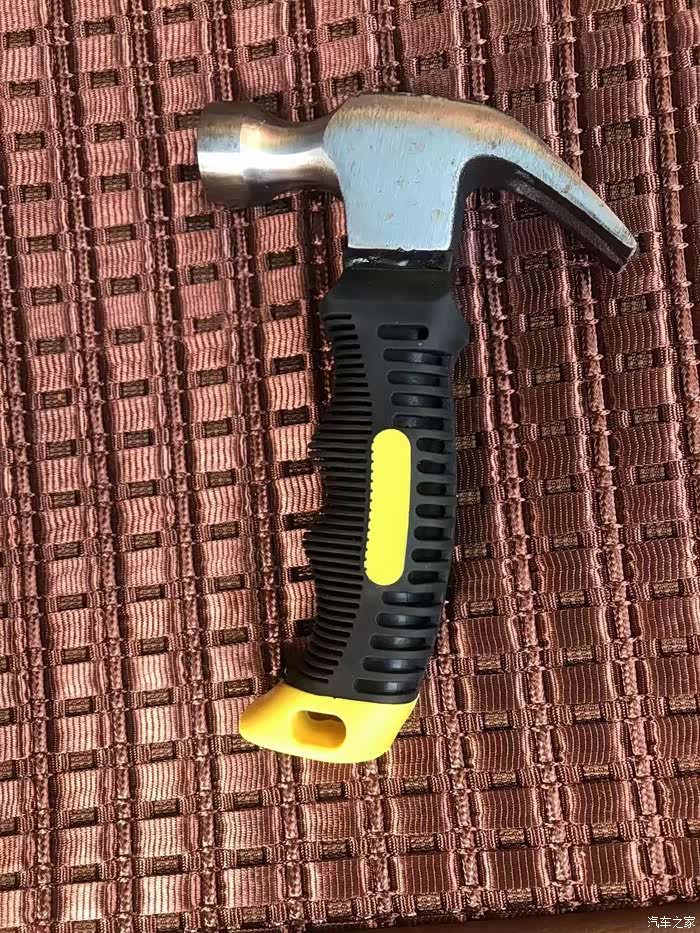

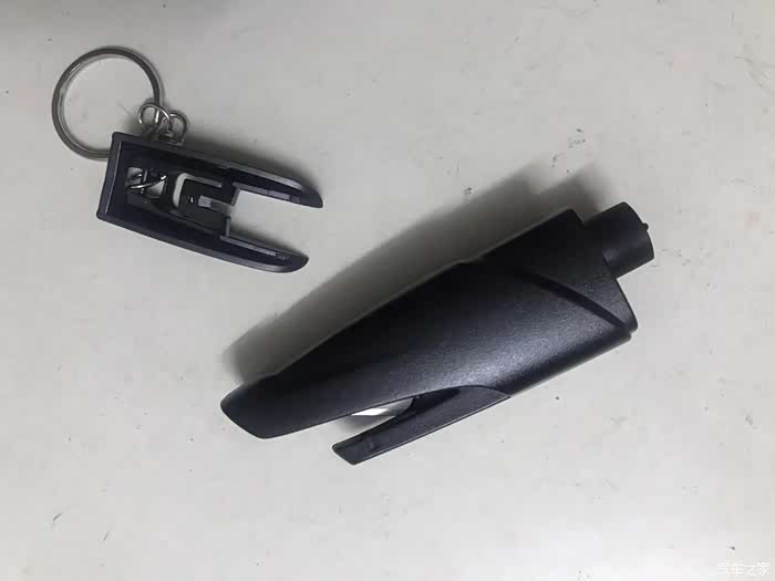

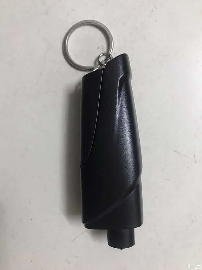

原来购买了小锤,大家懂的哦,破窗,老爸说不实用那就让它下岗。
破窗神器,买了两个,一个车用一个。
可以紧急情况下割断安全带,小玩意实用而且也功能强大。车子必备啊!

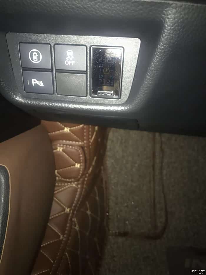

最近天气比较凉了,室外20多度,停一晚上车子,拍了一个胎压,冷胎23。

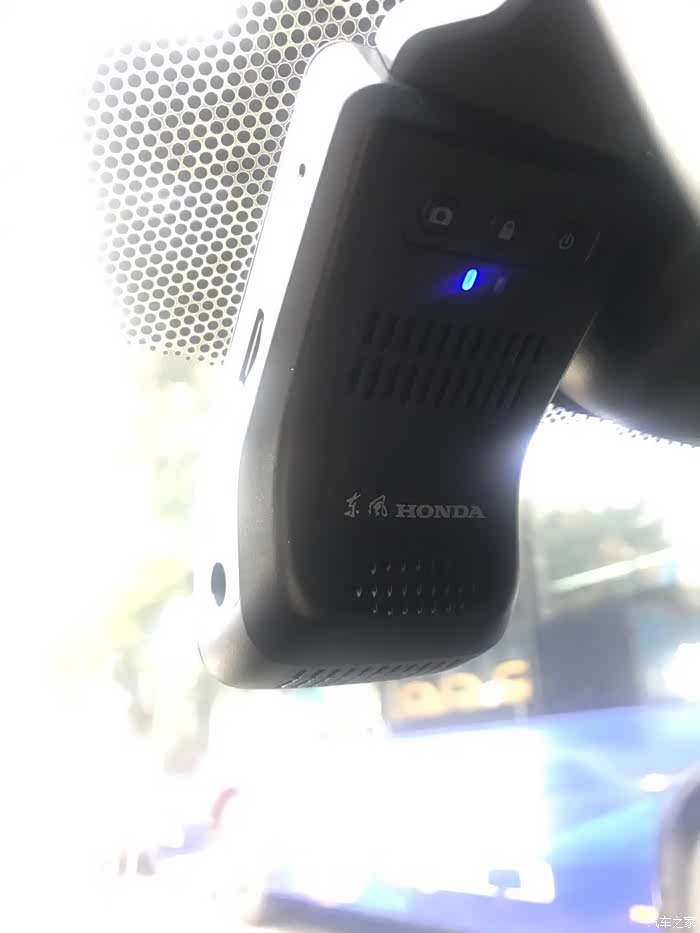

买车送的记录仪,用着挺好,只能说够用,清晰度还可以。
