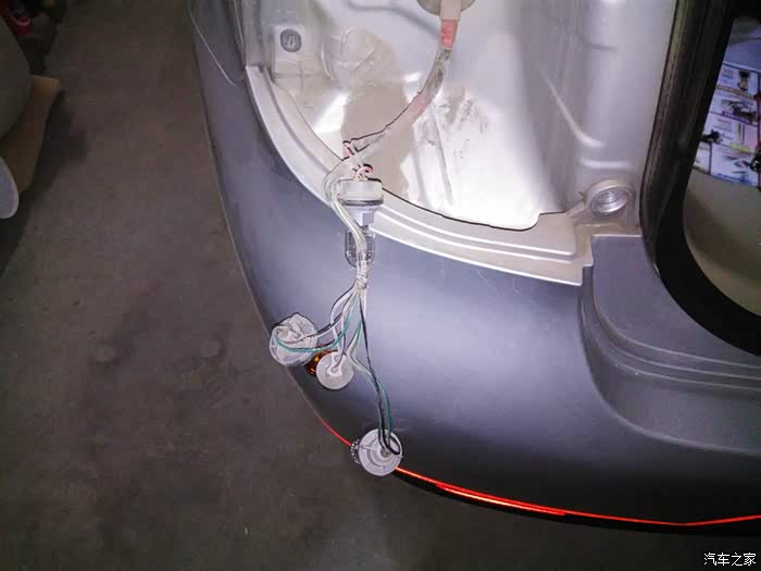

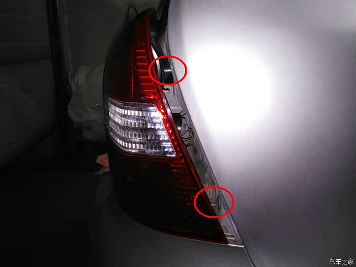

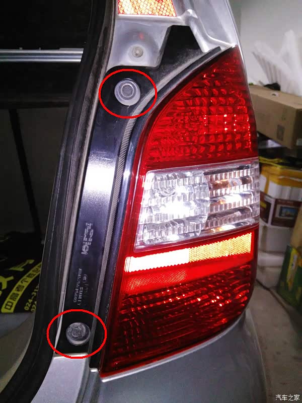

找工具,拆尾灯先。
打开尾门,能看到两个固定尾灯的螺丝。
拆掉螺丝以后,尾灯外侧还有两个卡子。

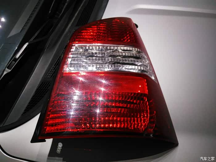

拆下来的尾灯。单独用电源试了灯泡,正常的。
尾灯的线束。

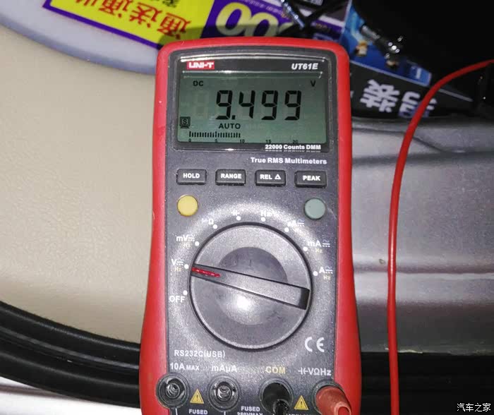

顶住刹车,测了下刹车灯的电压,9.49V,这明显不正常啊!

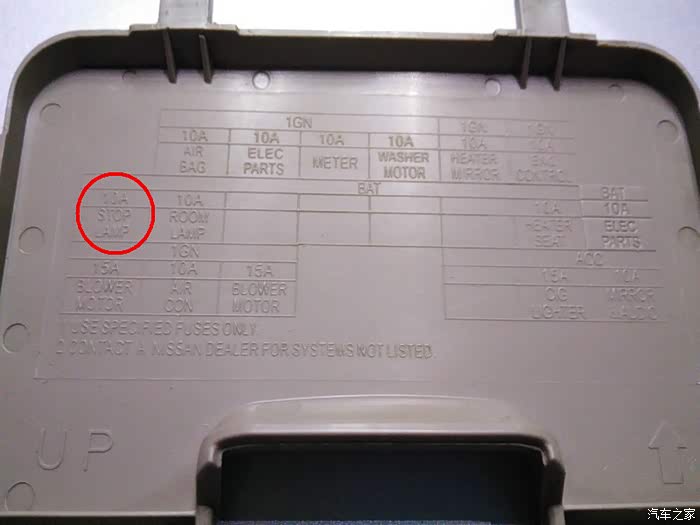

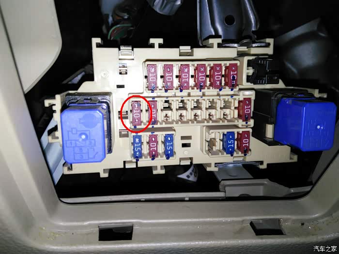

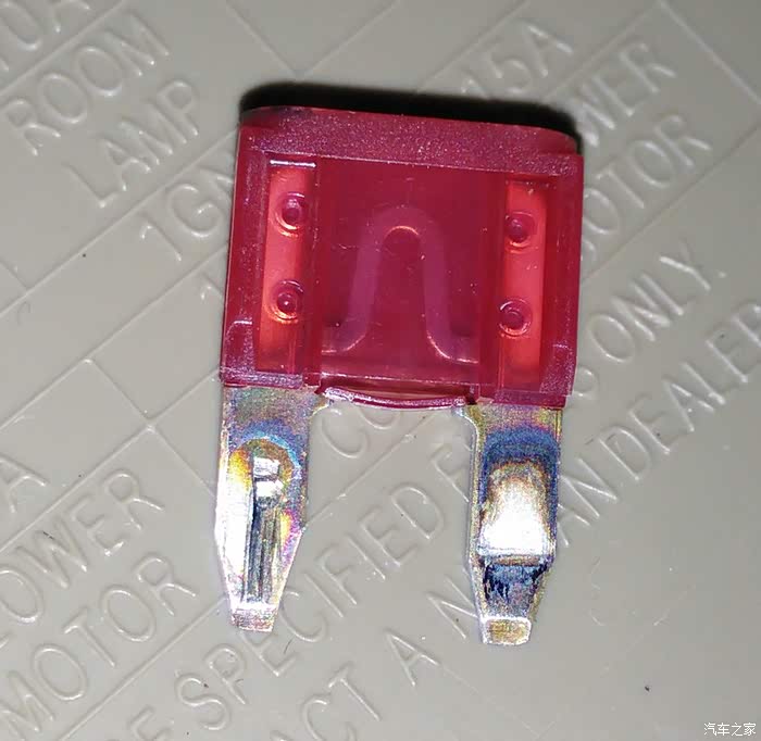

第一个想到的就是保险片接触不良。以为之前出现过一次CD机不能正常工作的情况。检查了一圈发现居然是保险片触点氧化,接触不良。。。用砂纸打磨一下保险片的触脚就好了。
骊威的刹车灯保险在车内方向盘左下角的盒子了。
盒盖里面有所有保险片的定义。第二行,左侧第一个10A的这个就是刹车灯的保险。

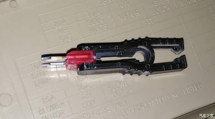

保险盒里有专门用来取保险片的小工具,用起来还是很方便的。
拆下来的保险片。打磨触脚,插回去,没效果。。。

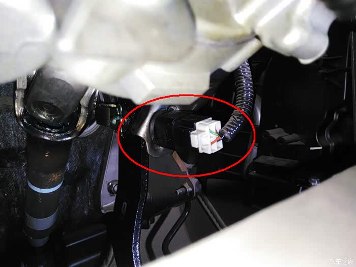

好吧,既然不是保险片的事儿,那就是刹车检测开关了。

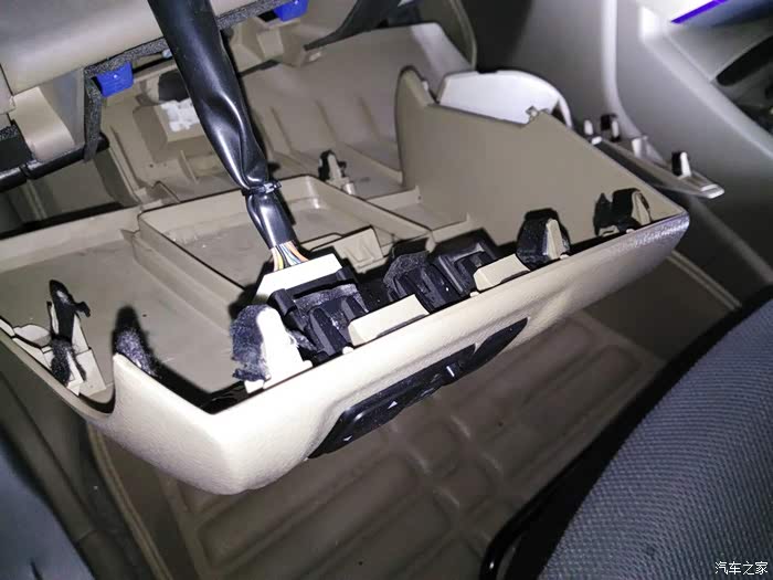

刹车检测开关就在刹车踏板的上方。不过要拆了方向盘下面的这块装饰板。

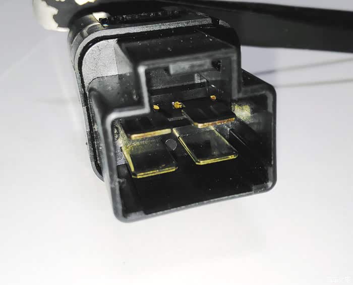

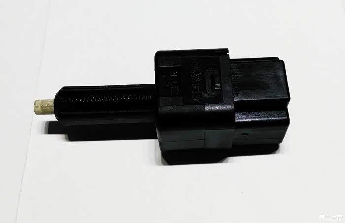

这个就是刹车检测开关了。

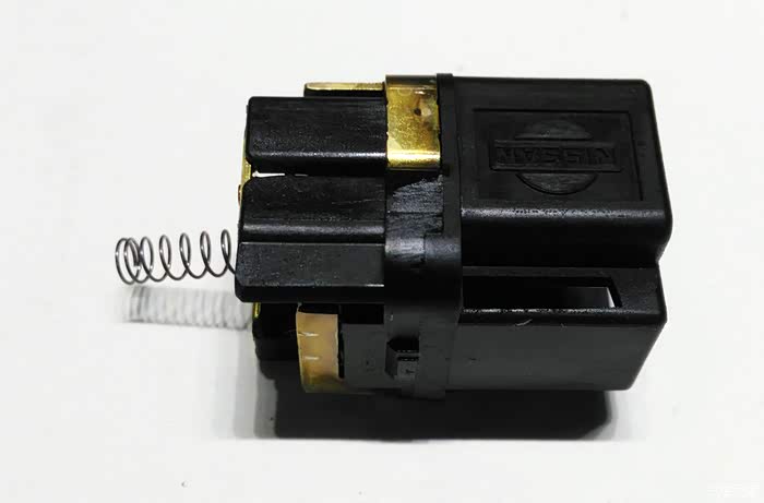

拆下来的刹车检测开关。

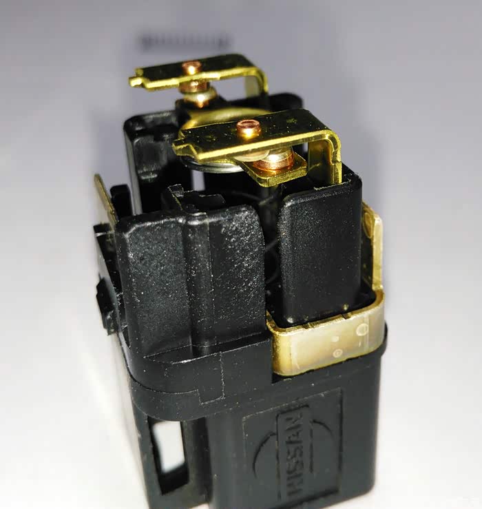

开关共有四根线。测了下这四个触点,里面应该是个双开关结构。应该是一个供ECU检测刹车踏板位置控制档锁(自动挡车型)的。另一组直接控制刹车灯。

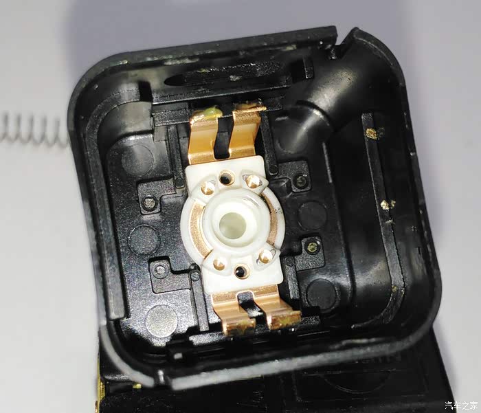

开关两侧有两个卡子,撬开分解开关。

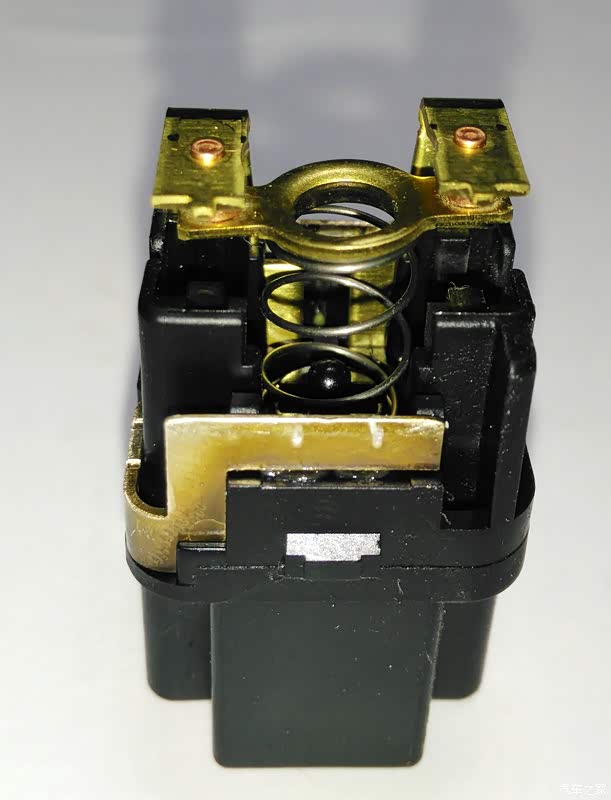

分解后的开关,中间有一个顶簧,两边有触点。
正面看开关的结构。

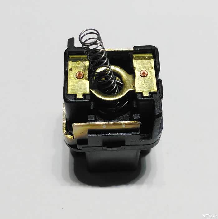

继续分解可以看到开关的动触片。

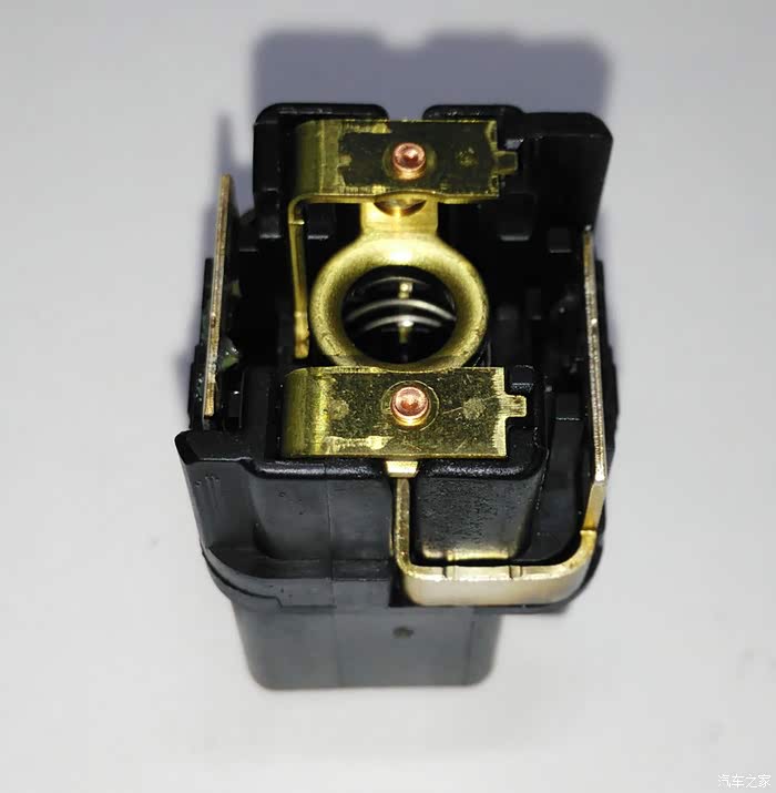

左右两侧为一组开关,中间为一组开关。
外侧开关的接触点。看上去没什么腐蚀,烧灼的迹象。应该是供ECU检测的,电流很小所以一般不会有问题。

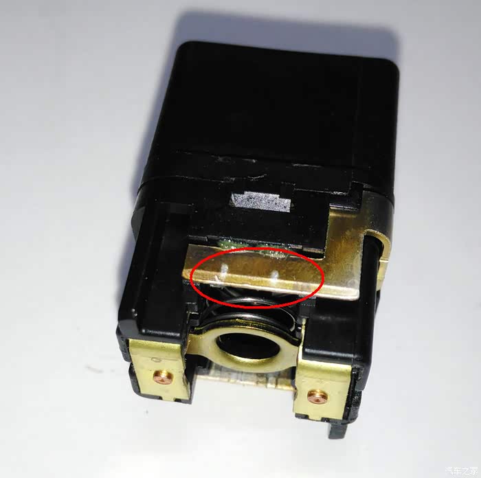

中间这组开关有独立的触点,肯定是刹车灯开关了。

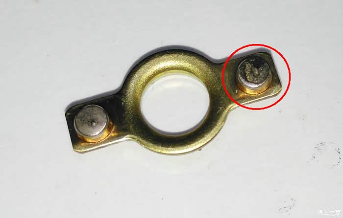

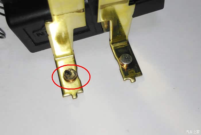

拆下来一看,触点表面是镀银的,并且有明显的烧灼痕迹。
另一边对应的触点也是一样有烧灼的痕迹。
用酒精先清洗触点,然后用1000#的砂纸轻轻打磨触点表面,由于镀银层很薄,所以不能用粗砂纸打磨,如果把镀银层打磨掉了的话,用不了多久就又会烧灼。
打磨好以后依次装回开关。
打磨好以后依次装回开关。

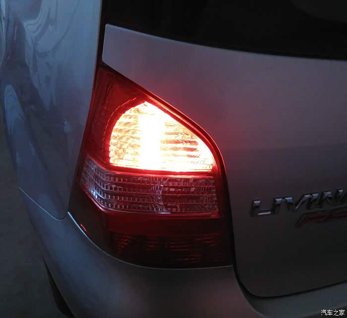

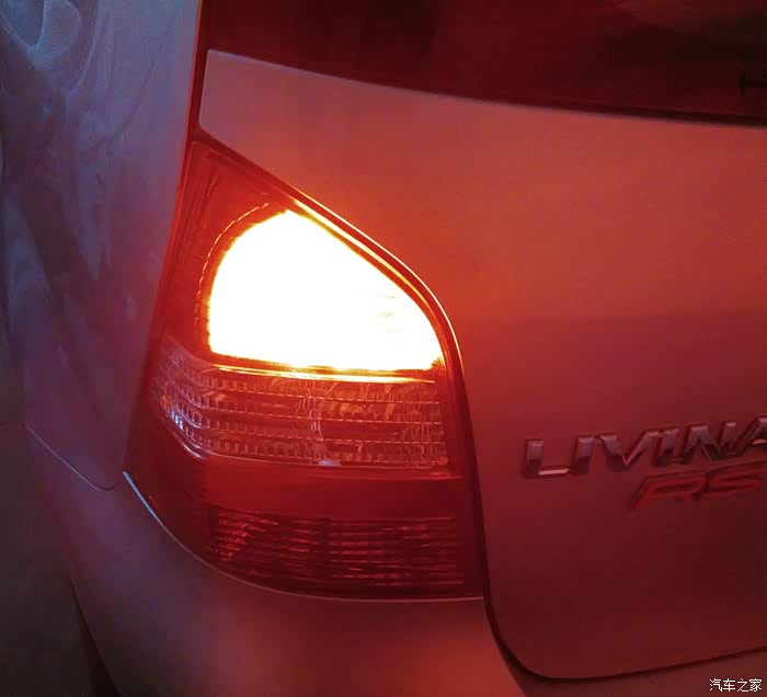

全部装回后试一下,这下刹车灯亮度正常了!
和之前来个对比。
