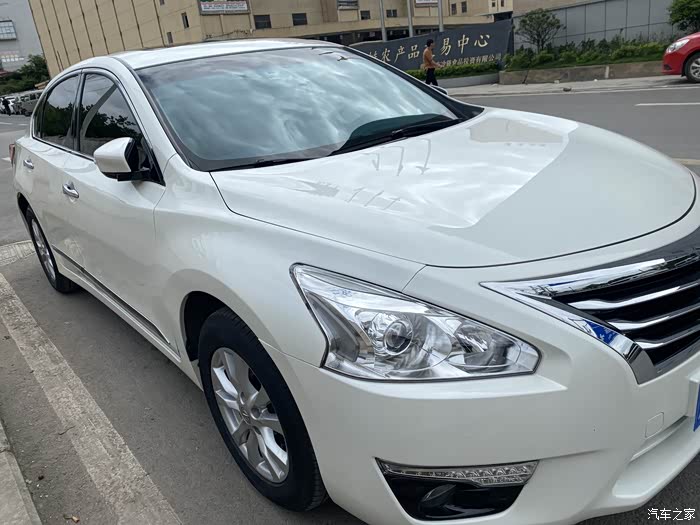

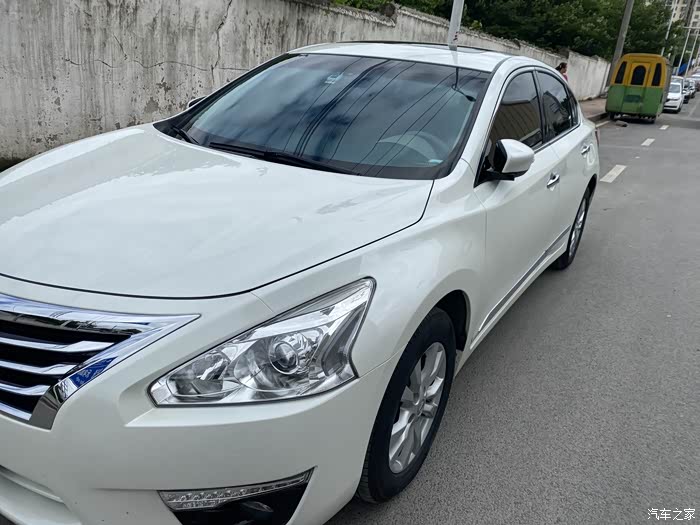

13款15年9月上户,一手户,80900公里,外观4个面补漆,无换件,内饰磨损只有主驾稍微有点,其他9成新以上,入手价格8.6w。

到手各种整备:

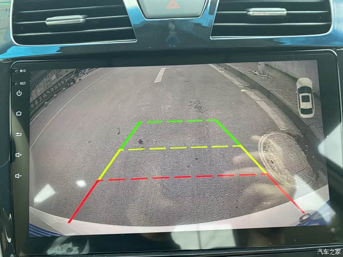

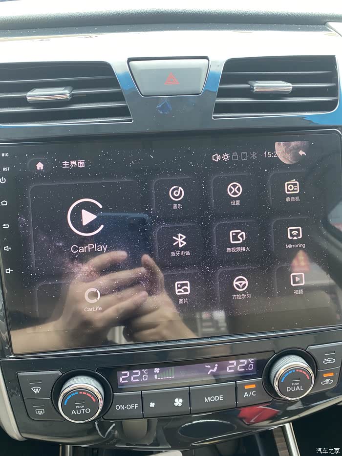

1、Linux内核互联车机,支持无线有线carplay、无线hicar,无线有线carlife,带配套真1080p后摄像头。整套设备对比原车主加装的DA2车机提升很多。

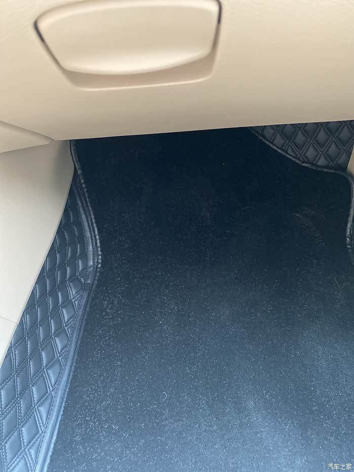

2、全包脚垫

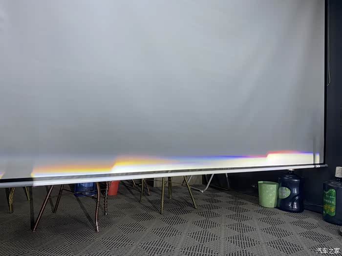

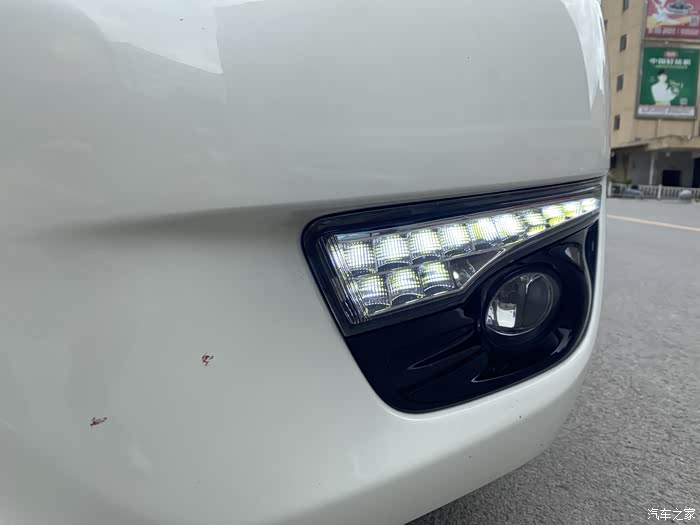

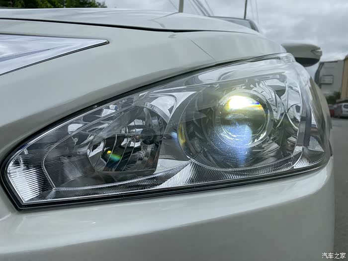

3、LED双光透镜,效果不用想,绝绝子,改装完后成2近4远

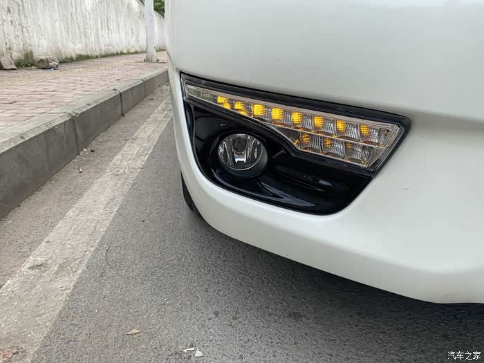

4、前转向灯更换日行灯总成,流光转向

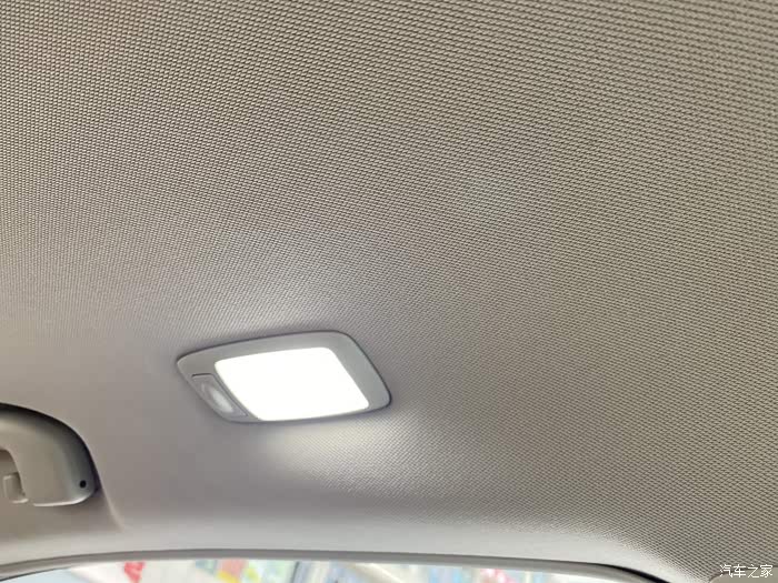

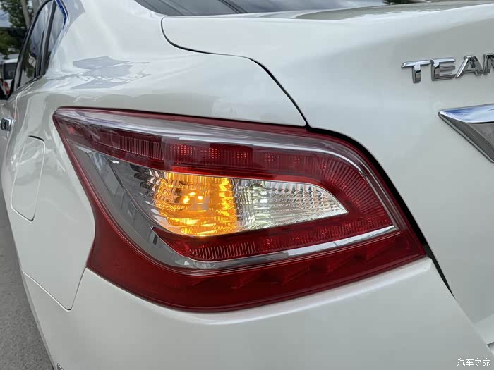

5、全车灯内饰灯光换LED光源,原车那个好烫;后刹车灯,倒车灯也更换LED光源

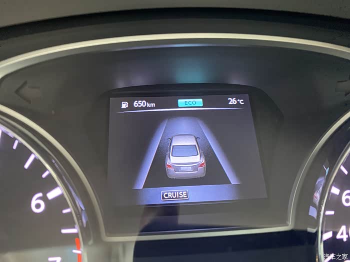

6、加装定速巡航
7、加装升窗总成带电耳折叠

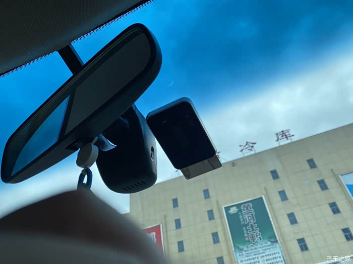

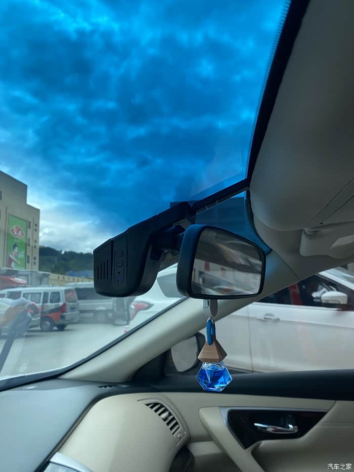

8、原车风格wifi记录仪

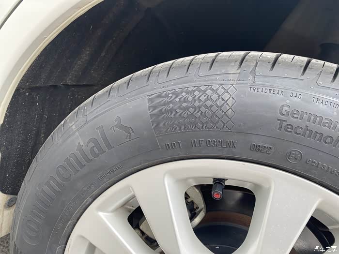

9、换装4条马牌TCGOLD轮胎
10、正常保养,各种油水

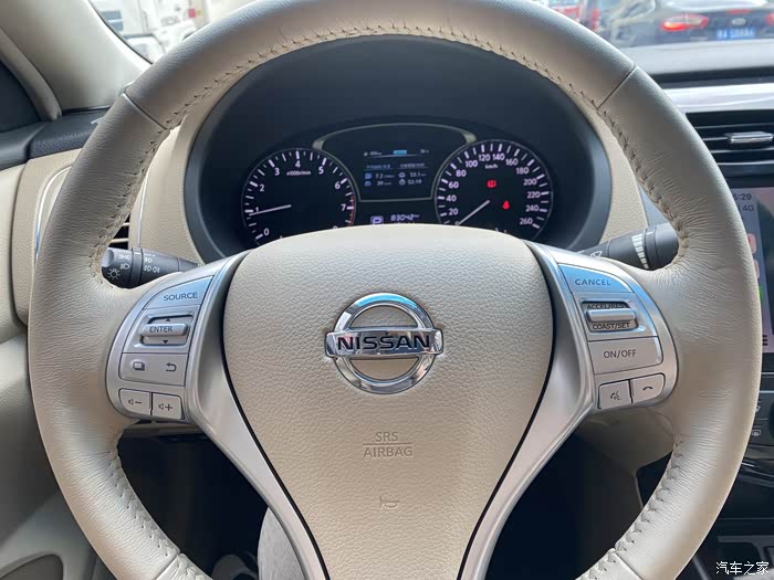

这一套搞下来我都没算具体花了多少钱,但整体达到了我想要这个车该有的样子,欢迎指教。来个钥匙认证。
补充说明下,有友子换了这个车机说原车那个USB接口不能使用,是这样的原车usb那个接口和这个车机的接口不匹配,我是直接把原车那个接口给剪掉然后把这个车机搭配那个接口线也剪掉,直接线对线接上的,这样就保留了原车那个usb接口,只是那个hdmi接口不能使用了。
