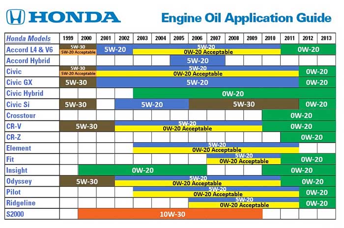

网上查到的,本田美国市场各个车型用油规格。我这车可以用5W-20或者0W-20的机油。

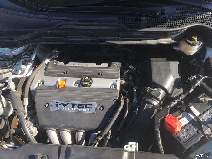

早上起来等太阳晒得暖和点。 车子也是出去跑了一小圈,热热车。

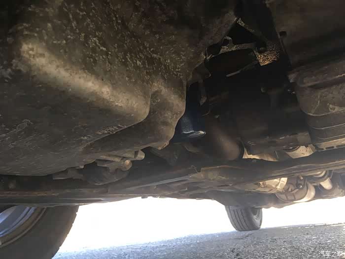

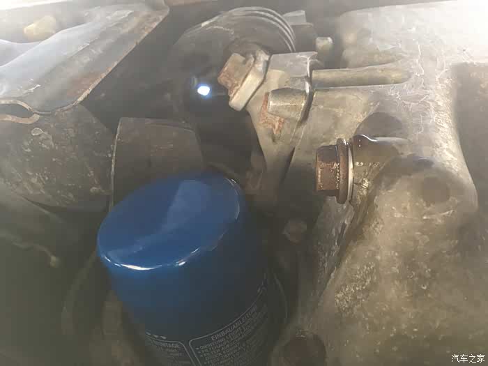

看看车底。

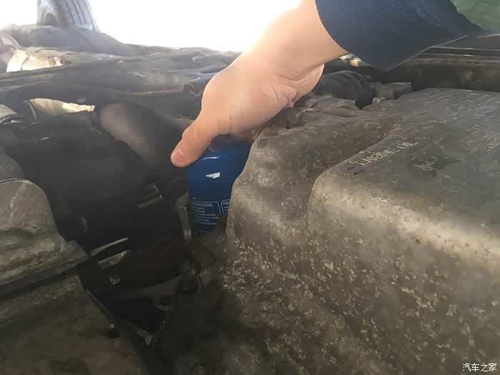

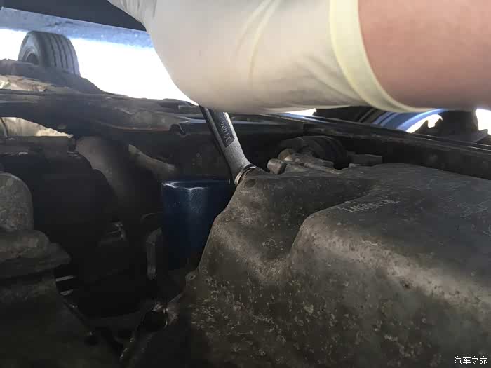

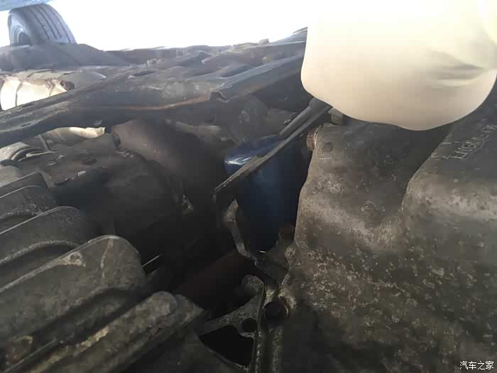

先试试机滤能不能松动。

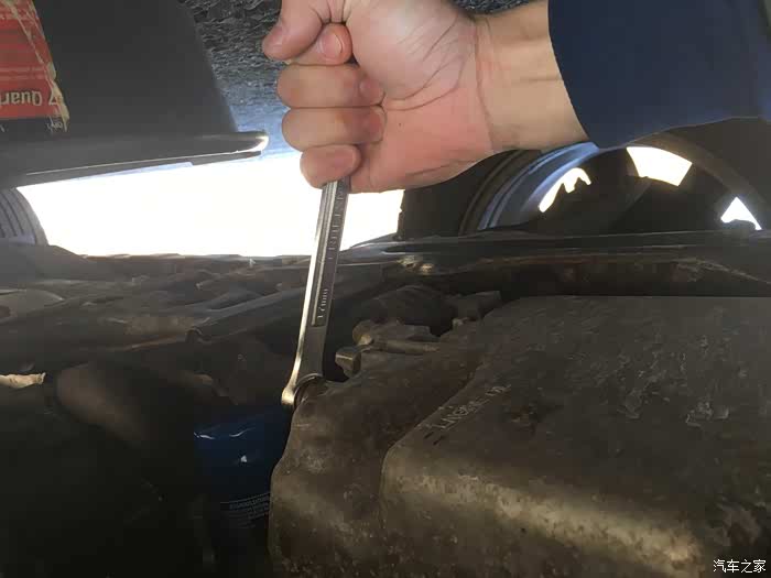

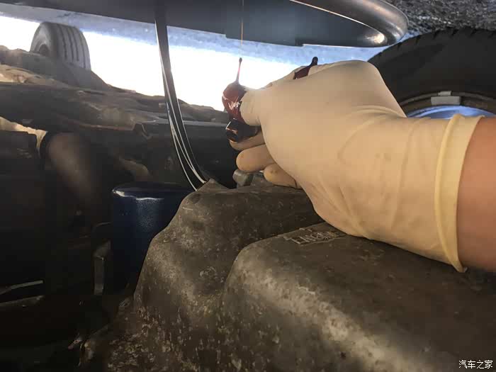

再来松动放油螺丝。
确认两个都能松动后,放油。

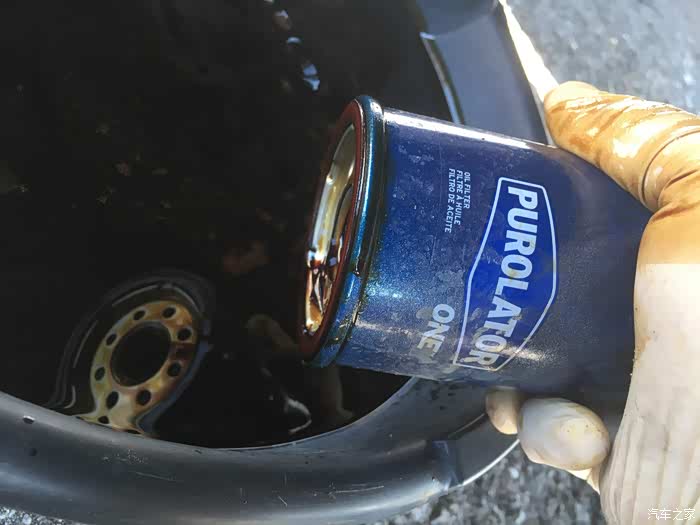

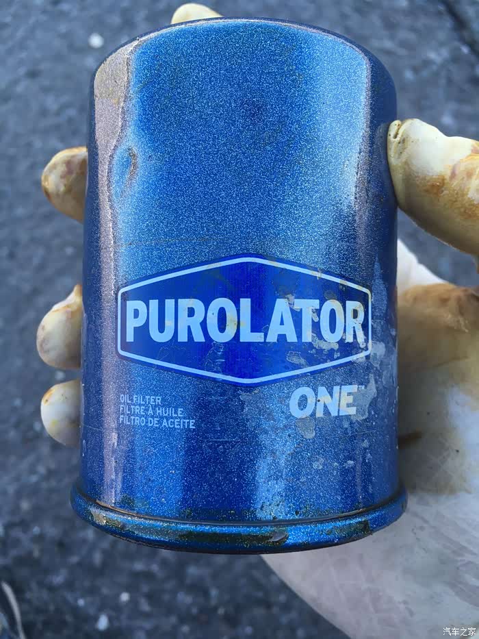

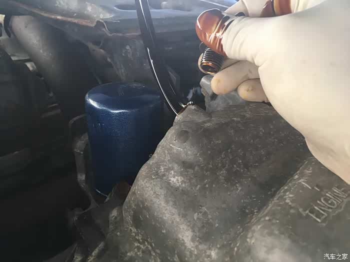

卸机滤。

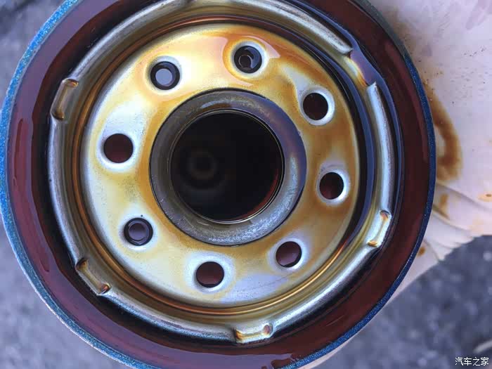

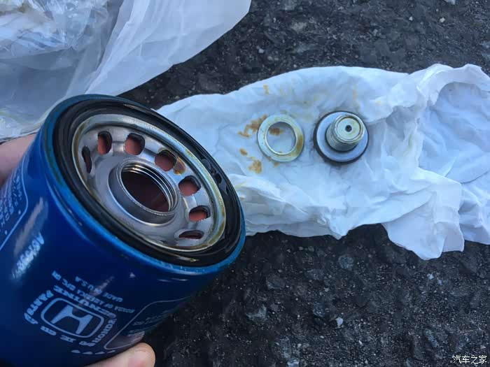

这机滤是标称16000公里的,我用了10000出头。

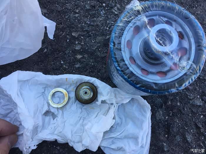

换垫片和机滤。
换垫片和机滤。

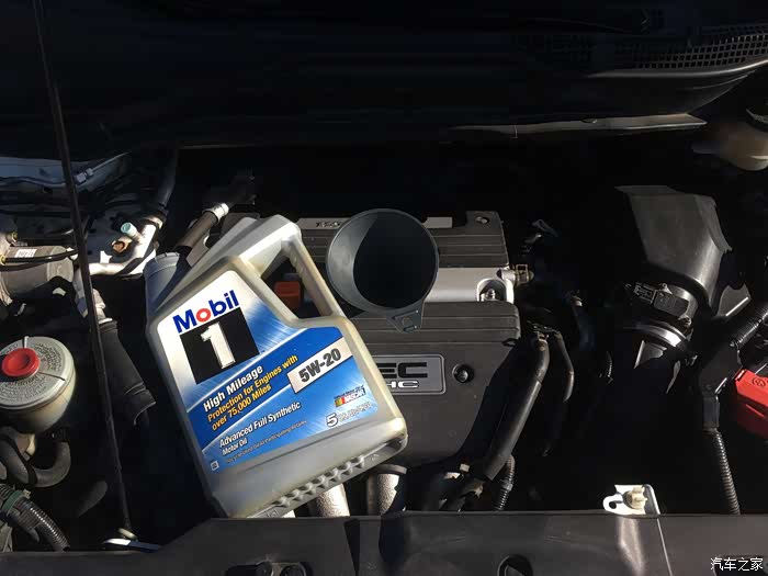

准备加油。
存货。

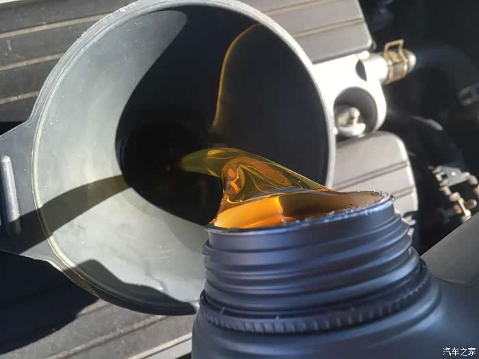

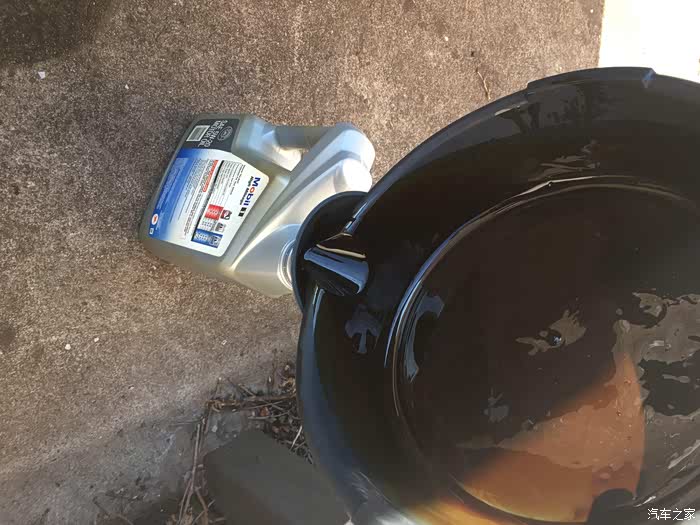

全加进去。
看看桶底,稍有沉淀。

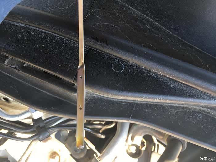

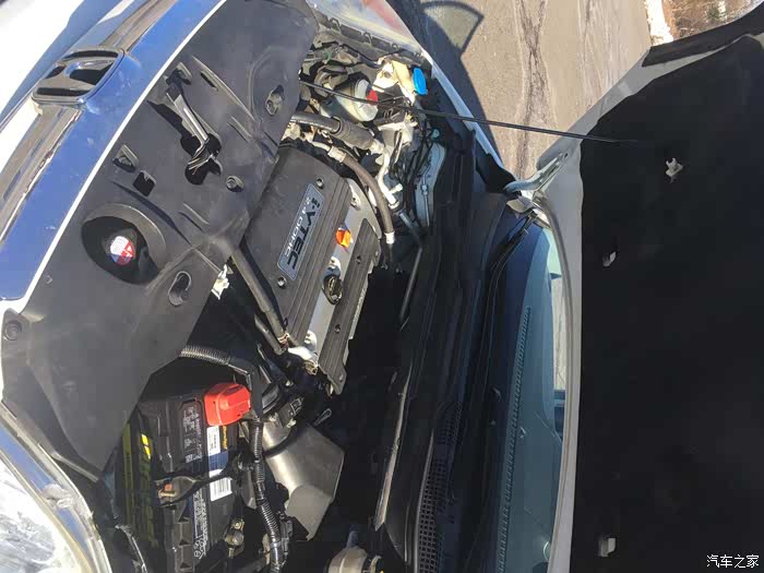

一桶5qt全进去了,才刚到上线。
一桶5qt全进去了,才刚到上线。

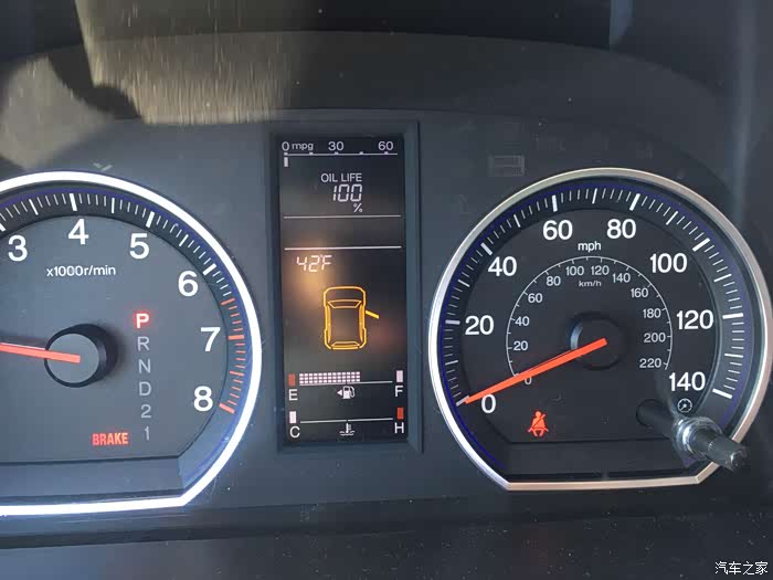

现在里程。88151英里,合141041公里。

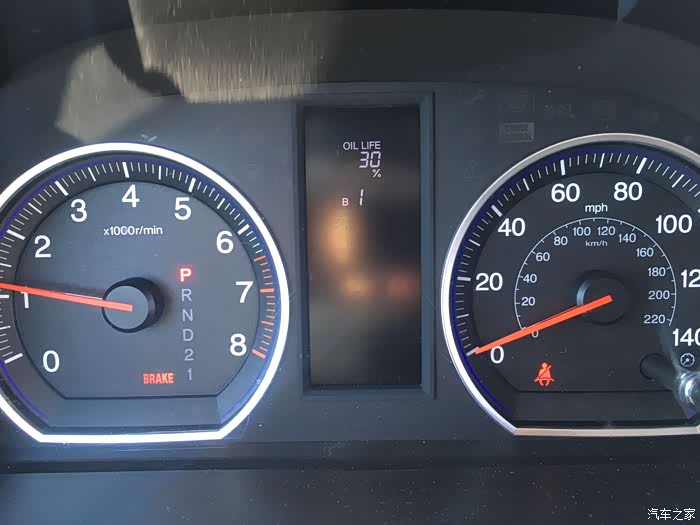

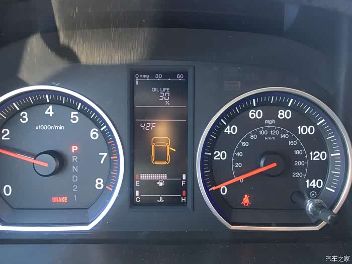

机油寿命还剩30%

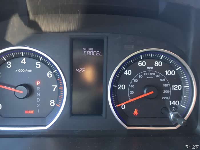

复位。
复位。
复位。

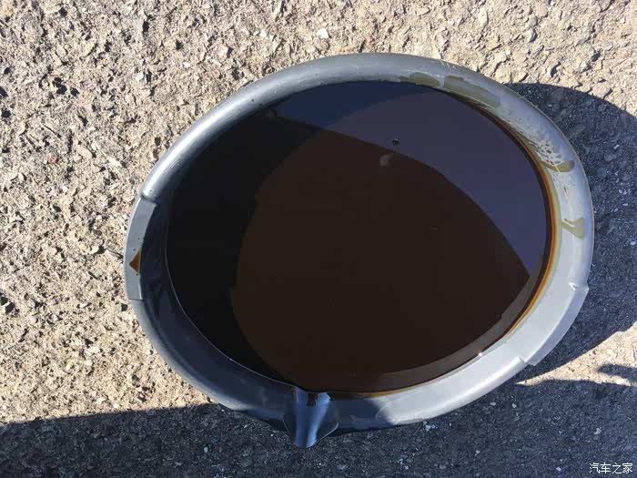

满满一盆。

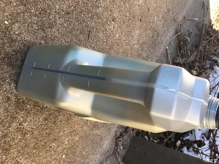

倒进桶里。
左边刻度L,右边刻度QT。 看样子这一万公里,损失了几百毫升。
