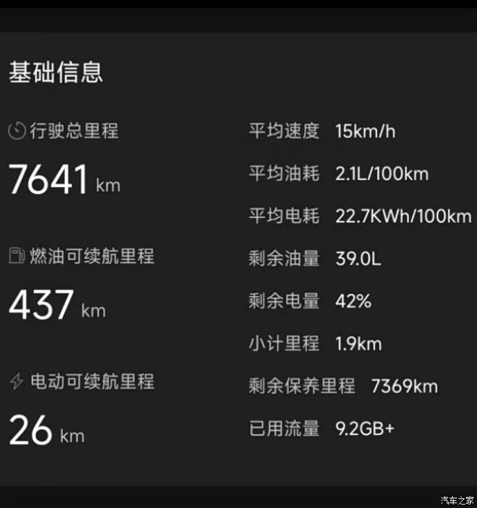

 先上个里程和能耗截图,我平时开都是尽量用电,毕竟家充很便宜,谷电4毛5一度,算下来一公里才一毛多一点,虽然01emp馈电油耗也不算高,一般在5L左右,但即使这样也得3毛多一公里,还是用电香。
据我观察01emp在冬天相比夏天和秋天来说确实能耗要高一些。夏秋季节我每天开58公里上下班通勤,满电出发再到回家剩余电量大概是30%左右,也就是说满电续航能到82公里,而冬天一模一样的路况,剩余电量只有12%-15%(主要取决于堵车情况和具体气温),相当于满电续航65-68公里。其实如果按照标称70公里的WLTC纯电续航来看,01emp的实际纯电续航还是挺实在的,夏秋能超,可以说是反向虚标,而冬天至少也是9折。
杭州周边自驾游,偶尔跨市区长途,入冬以后的这几个月油耗都在5L以上,而夏秋季节差不多的路况油耗一般只有4.7-5.0,取个平均值,冬天油耗每百公里馈电油耗上升0.3L,也就是说每百公里得多花2块多的油钱,这么一算也没太大区别。
