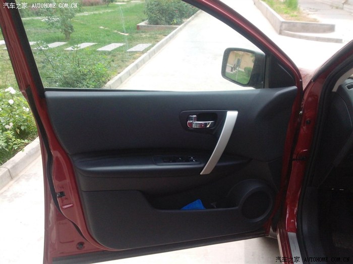

开门开始干了把这个银色亮条撬下来,都是卡子,很容易撬的。

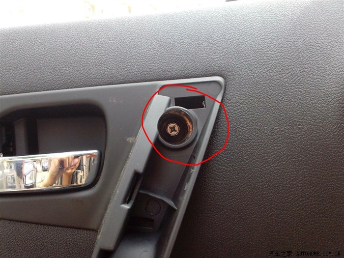

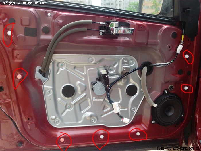

找到螺丝孔
用10个的套筒拆下螺丝,开始敲门皮,我找人借了点工具大家看看

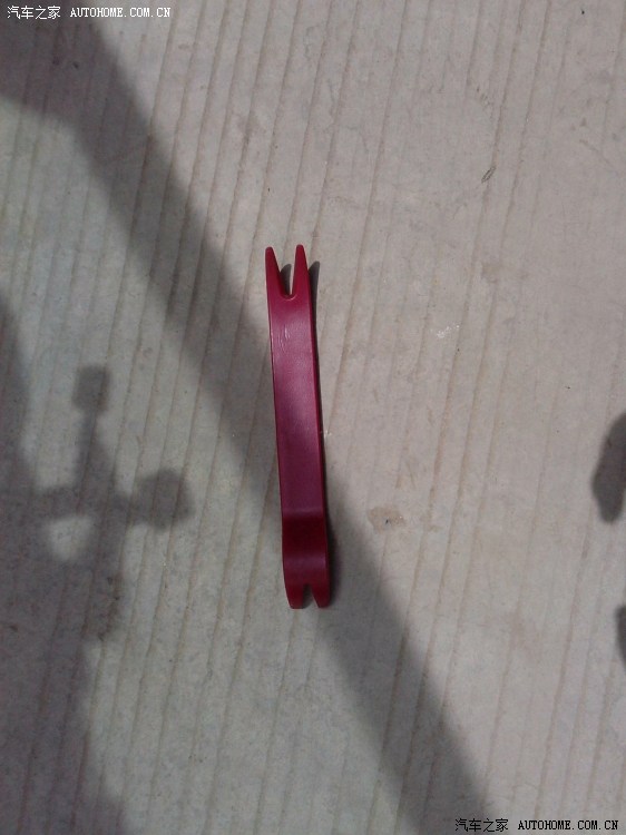

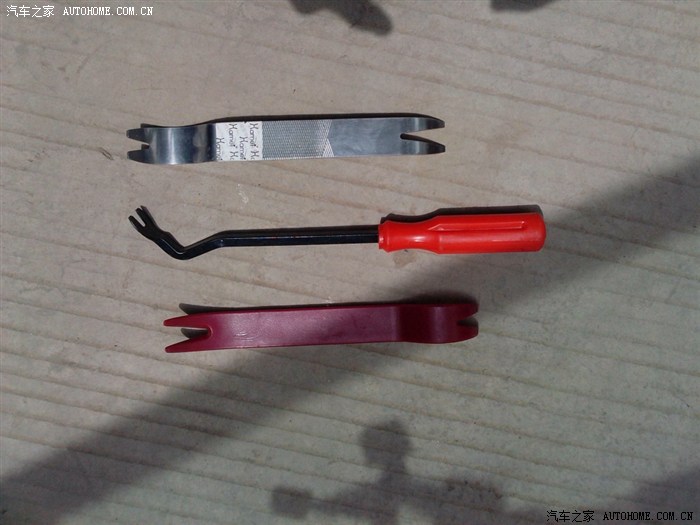

撬门塑料工具,逍客的漆面太软,要保护好呀
撬卡扣工具

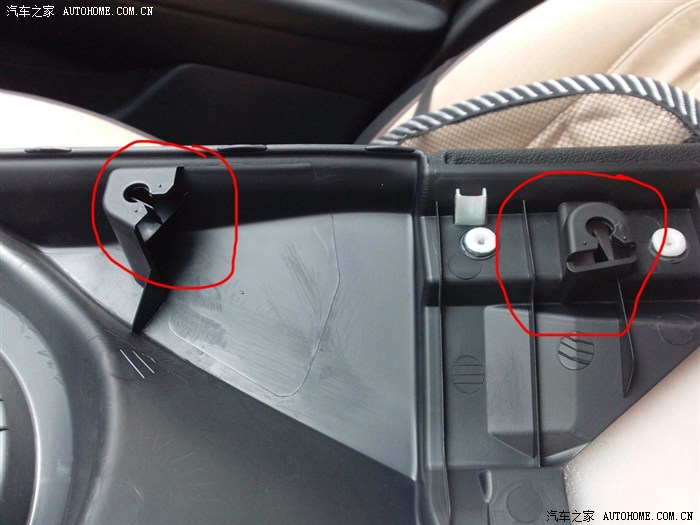

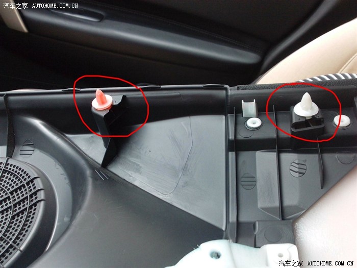

撬开门皮注意上边这两个中控插头
门板扒开之后还有几个卡扣没拆下来
只有撬下来了

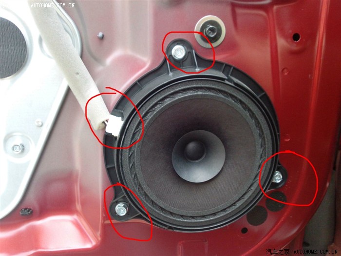

音响螺丝,插头拆下,10个的套筒扳手,干活要有好工具一点没错

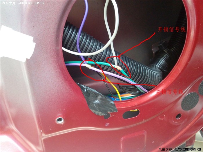

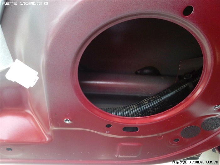

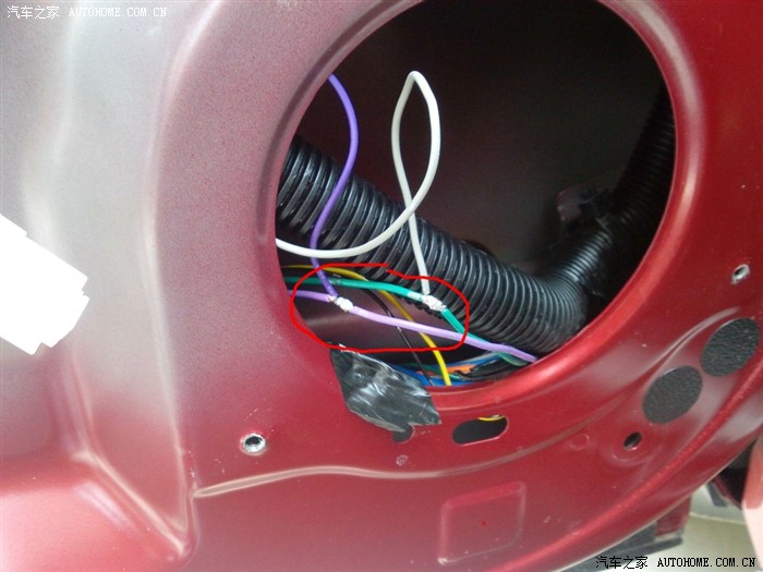

线束,在黑色塑料管里呢
把这两个卡扣拆下,就可以抽出黑色管子了

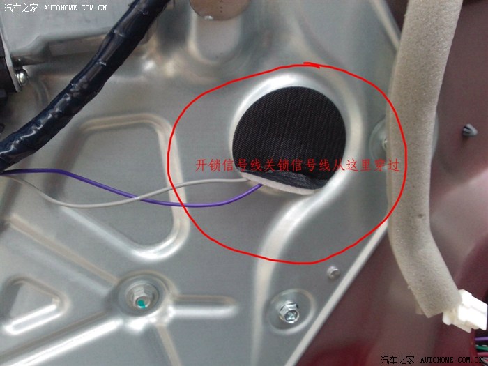

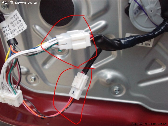

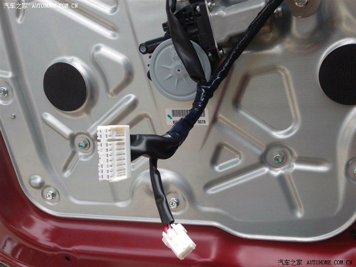

扒开绝缘胶带,取出线束,就是这个绿色和紫色的线是信号线
我那万用表测试的信号线
信号线从这里穿过去
接线
最好用电烙铁焊接,最后做好绝缘,固定好,装回喇叭。

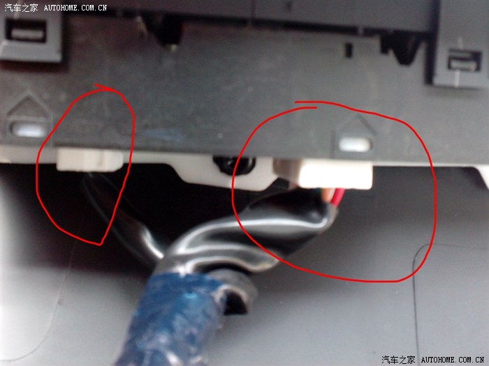

中控插头
插头对接
固定位置,这里最合适。
插头插到中控上,测试完成后恢复即可。下一步OBD落锁器安装

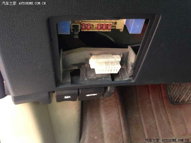

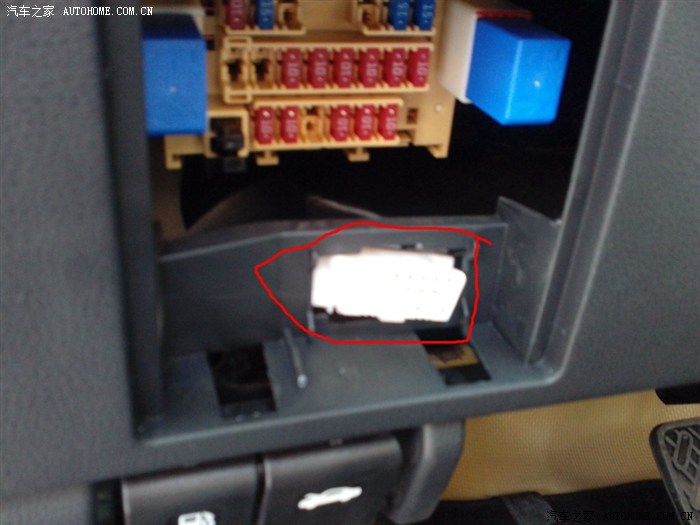

主驾驶左下角,保险盒盖打开
可以看到OBD插头,将OBD插头取下来。
插上落锁器,即可,一定要在熄火的时候插。

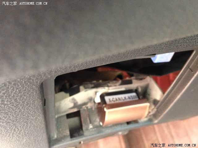

OBD落锁安装方法,第一步先把接口松开
第二部通过那个洞和OBD电脑接口插上就好了
用了几年一直没什么问题。
