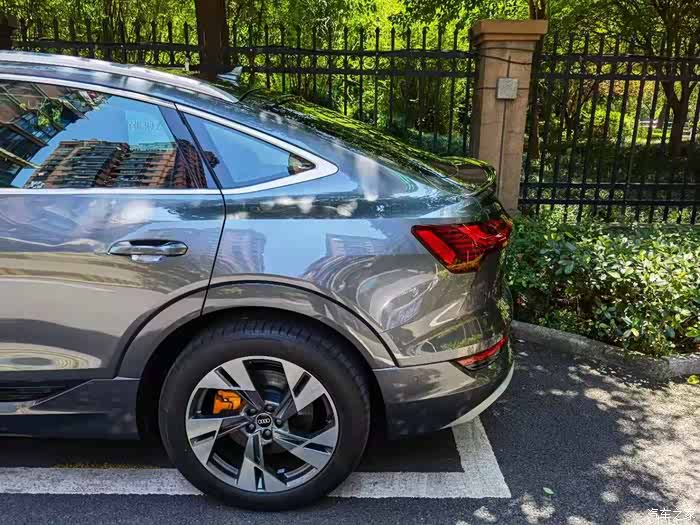

车头下部分和普通版的也不一样。更加运动
流线漂亮
巨大的6活塞卡钳和通风盘刹车盘
Etron sportback的流线真比q5好看太多

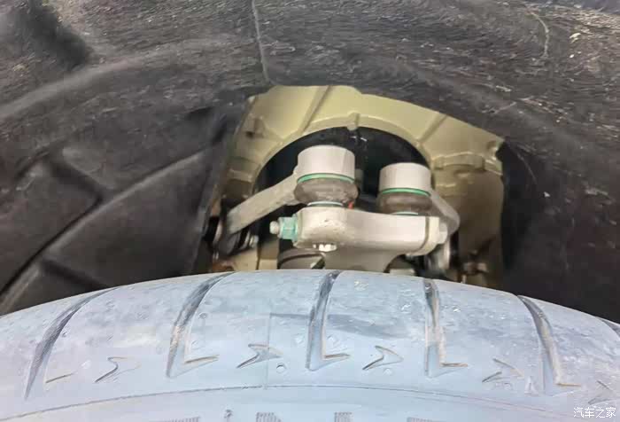

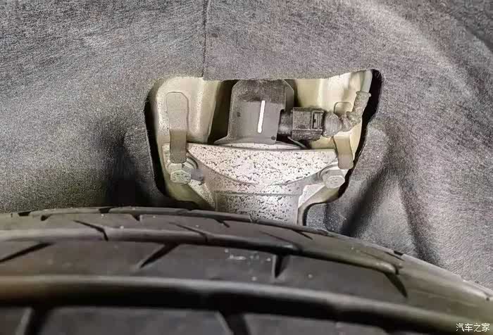

1)、底盘的结构参照Q7来制作, e-tron的控制臂、转向节、转向拉杆等部件全部由铝合金打造,悬架的铝合金件占比甚至超过了Q7,奥迪suv也只有到Q8,才用全铝合金拉杆和悬臂。纯电动车对轻量化的追求一般比燃油车更加迫切,所以不惜成本的全铝结构。当然,前四连杆、后五连杆的悬架是标配。比之宝马X3的底盘前悬用廉价的麦弗逊改进型,大量的冲压铁悬臂。GLC300底盘大量冲压铁质悬臂,充满了廉价和偷工减料的气氛。Etron sportback是完胜。当然Etron sportback前后车盖,四侧车门,也全部是铝合金制造。

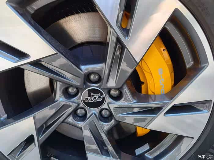

2)、空气悬挂,这个不用讲了,是奥迪最高端车型的配置。有这个东西的奥迪标配车型只有:A8。SUV中,高配的Q7、Q8也有。好处是舒适和操控平衡,可以调节车身高度,在越野情况下,有更好的性能等等。坏处就一个:贵,坏掉换一根,价格不菲。另外,刹车使用前6活塞,后1活塞,在奥迪的量产SUV中,只有Q8有这个配置。宝马X5和奔驰的GLE都没有使用如此奢侈的刹车系统。
