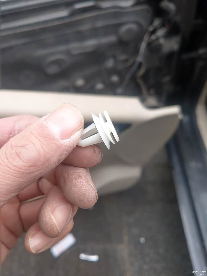

车门装饰板内部有8颗固定卡,前方有5颗,后面有3颗。
如果要保护固定卡,就要把那个车门装饰板稍提起往下按。如果不保护固定卡,那就要随便拆,提前多准备点固定卡就可以了。

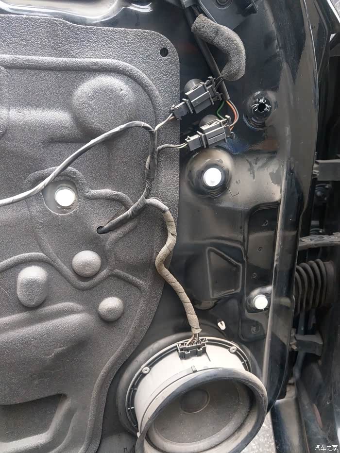

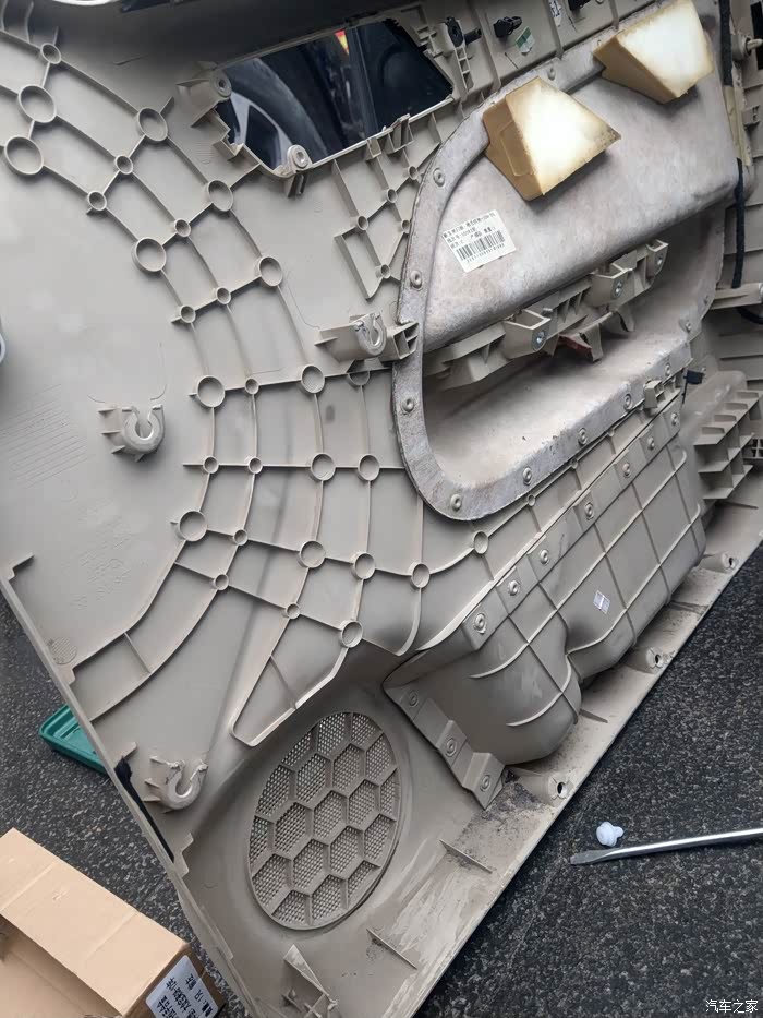

车门装饰板固定位

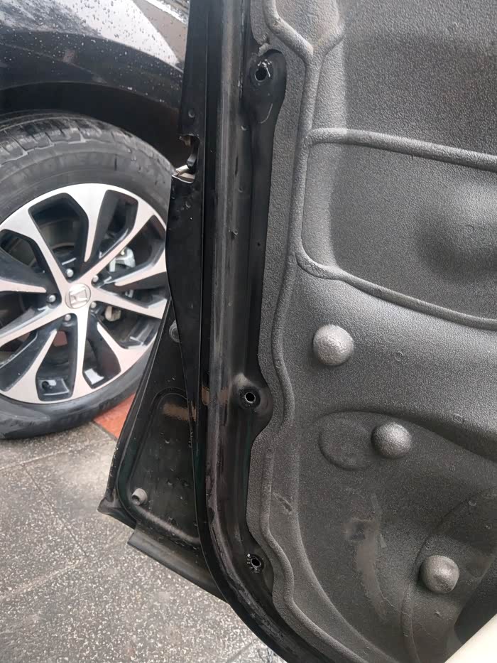

车门前部固定孔+卡

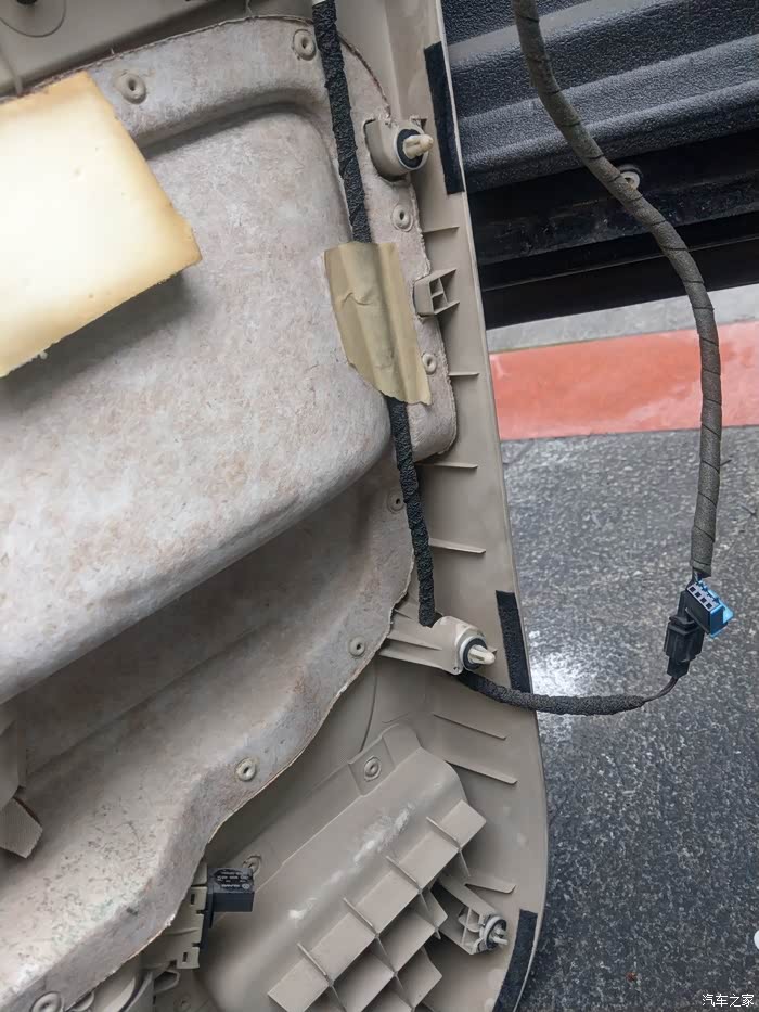

车门装饰板后部固定位+孔
车门后部固定孔
固定卡
