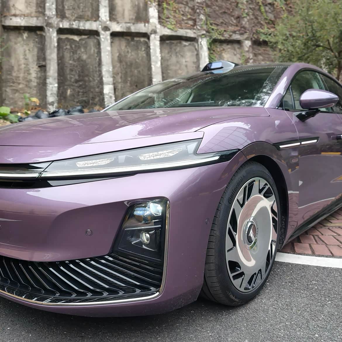

说真,这个轮毂还是适合黑色或者银色呀
,紫色并不不是很合适

其实还是挺耐看的,那个灯还是比较有意思,在解锁那一下的声音,挺好
车辆整体设计兼具商务稳重与科技感,5130/1966/1500mm车身尺寸搭配3020mm轴距,比例舒展协调。三面式翻转大灯与华为百万像素投影灯组成的前脸极具辨识度,解锁时的翻转展开仪式感较强,且实际夜间行驶中能精准投射转向箭头与车道线,提升安全性。隐藏式门把手、主动进气格栅及C柱导流鳍片等设计有效降低风阻至0.21Cd,高速120km/h行驶时风噪控制优于同级别汽车。车漆质感出色,但在雨天行驶后易沾染污渍,清洁频率需提升。

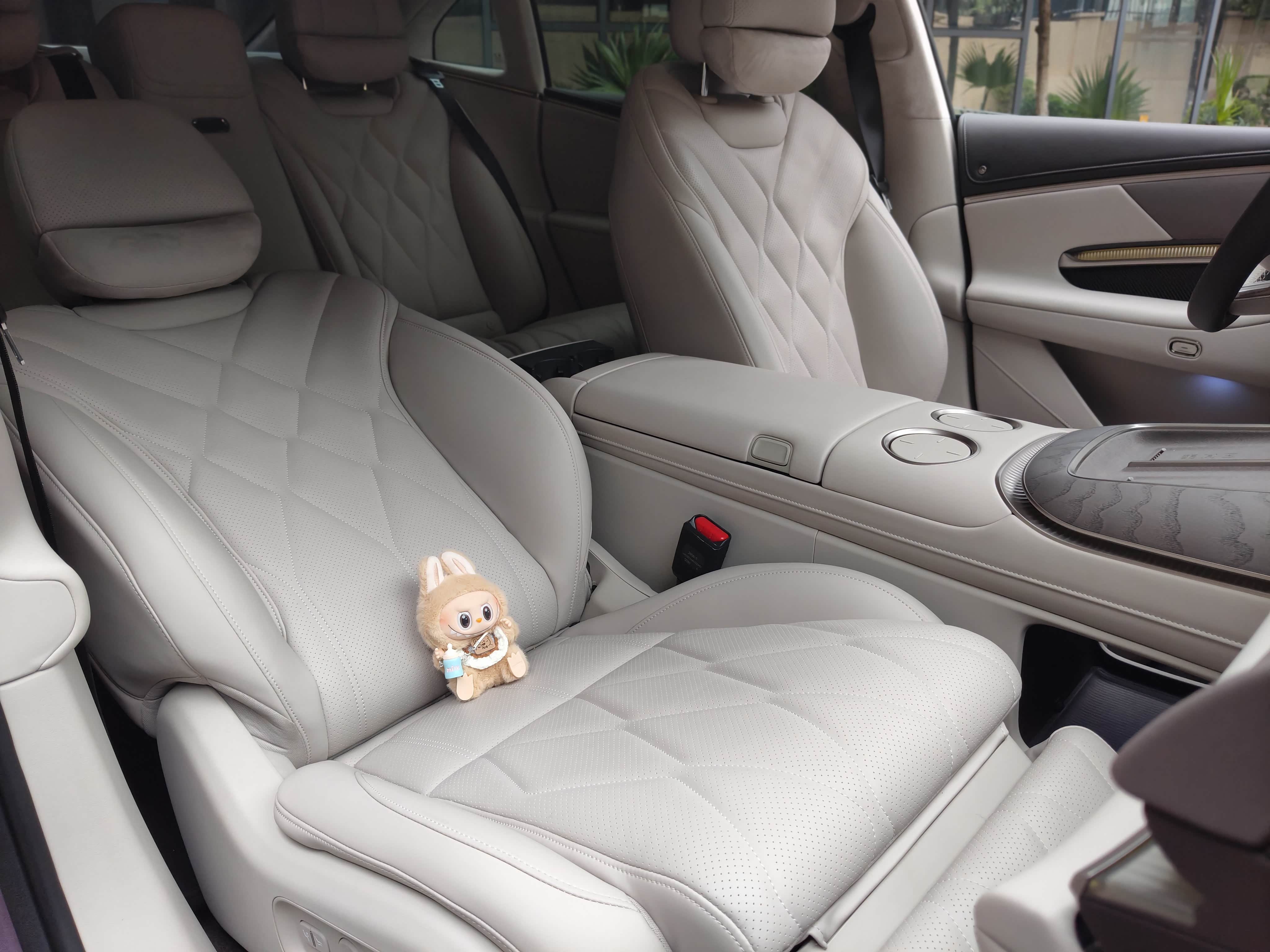

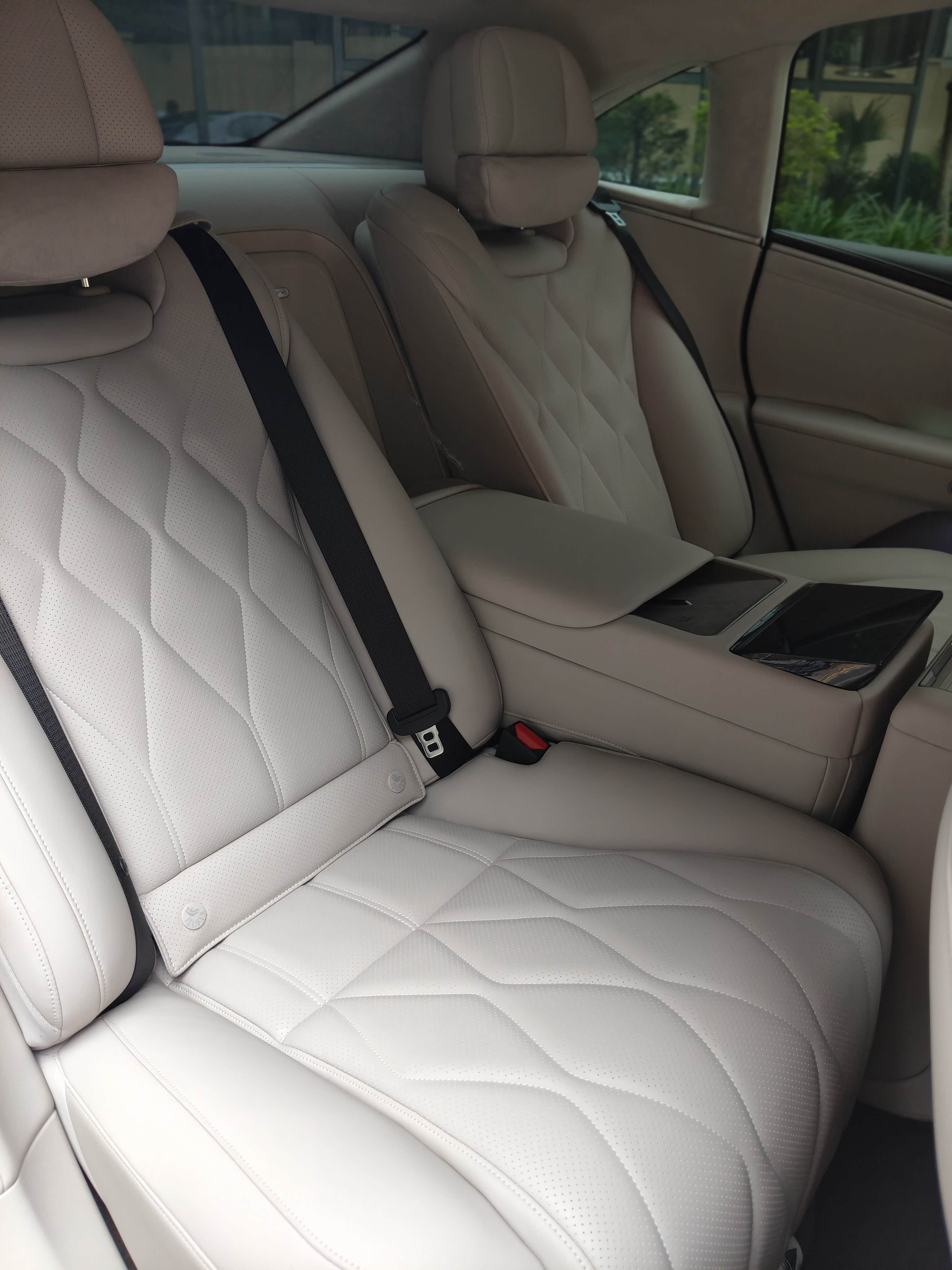

座椅很舒服,亲肤,一种很温柔的感觉。
内部空间利用率突出,后排腿部空间实测达980mm,身高185cm乘客可轻松跷二郎腿,配合可多档调节的后排靠背,长途乘坐疲劳感较低。"2+1"变形后排设计为亮点,中央扶手一键切换四座/五座模式,四座状态下的行政扶手带无线充电与液晶屏,商务接待场景表现优秀。
我想这个是厂家特别在乎4个人的乘坐的感受,毕竟很少坐满人,所以大家可以理解一下,每一个座位感受都是棒棒哒。缺点也如下说的,我们可以去4s店感受下
但五座模式下中央座椅坐垫偏硬、坐姿较高,且安全带卡扣取出不便,长时间乘坐舒适性欠佳,此问题在和乘坐成员体验中也得到一致反馈。而且由于每一个座椅都相对较厚,特别在副驾驶脚撑位置会显得相对局促。会有一种车很大,空间却有点局促的感觉。

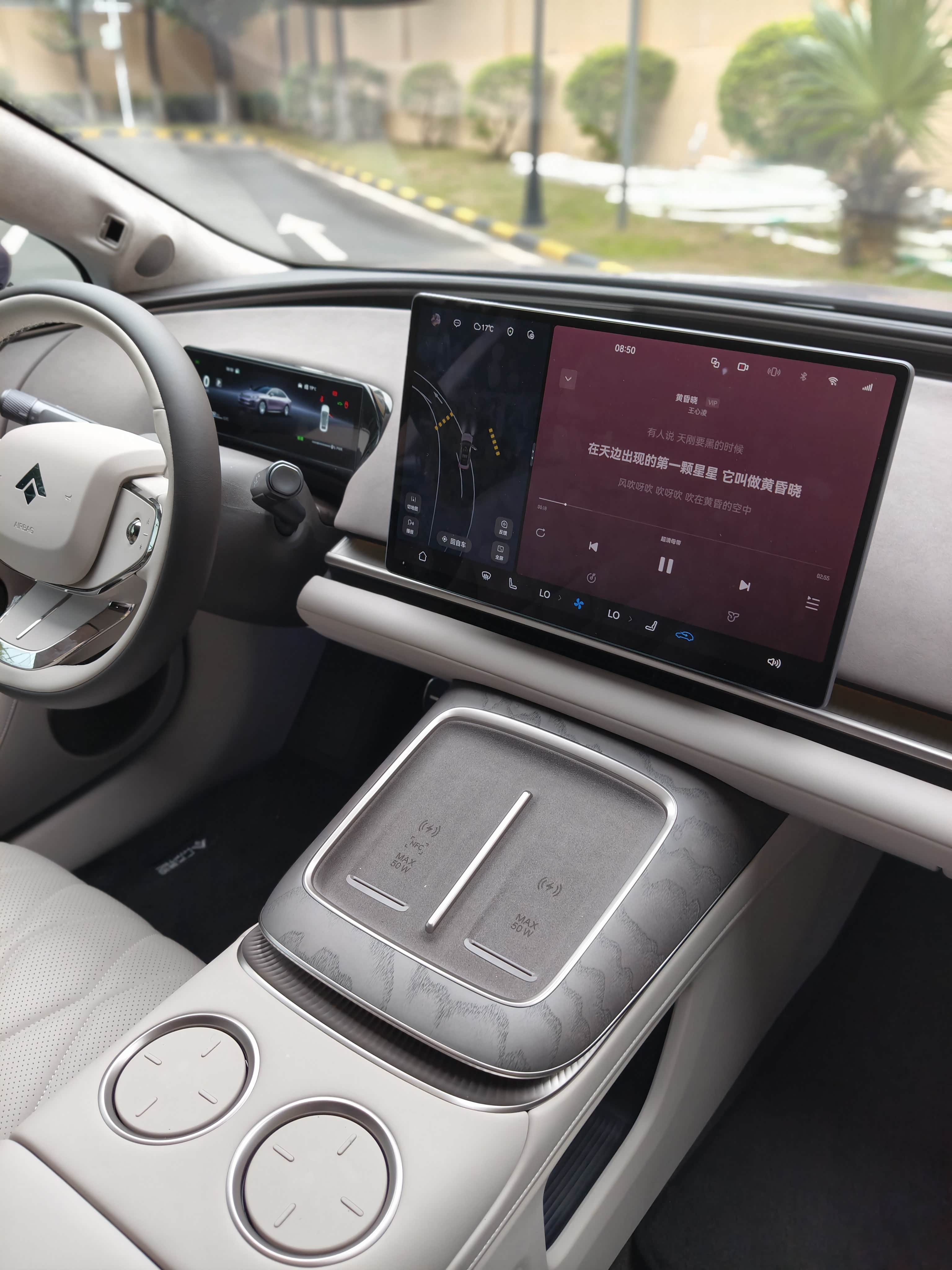

这个音响ok的,华为的座舱的确也没太多的挑剔,可玩性还是有的,有小伙伴还是希望这个屏幕不要太像平板的感觉,那就更好了。
华为鸿蒙座舱5.0系统响应迅速,语音助手0.3秒唤醒速度与5米内免唤醒识别率,满足全家不同座位乘客的操作需求。27英寸W-HUD可投射导航、限速等全量信息,配合14.6英寸中控屏与10.25英寸液晶仪表的三屏联动,驾驶时无需频繁低头查看设备。50W双无线快充板实用性强,半小时可将两部手机从20%充至60%以上,但充电区域缺乏散热设计,长时间充电后手机温度偏高。

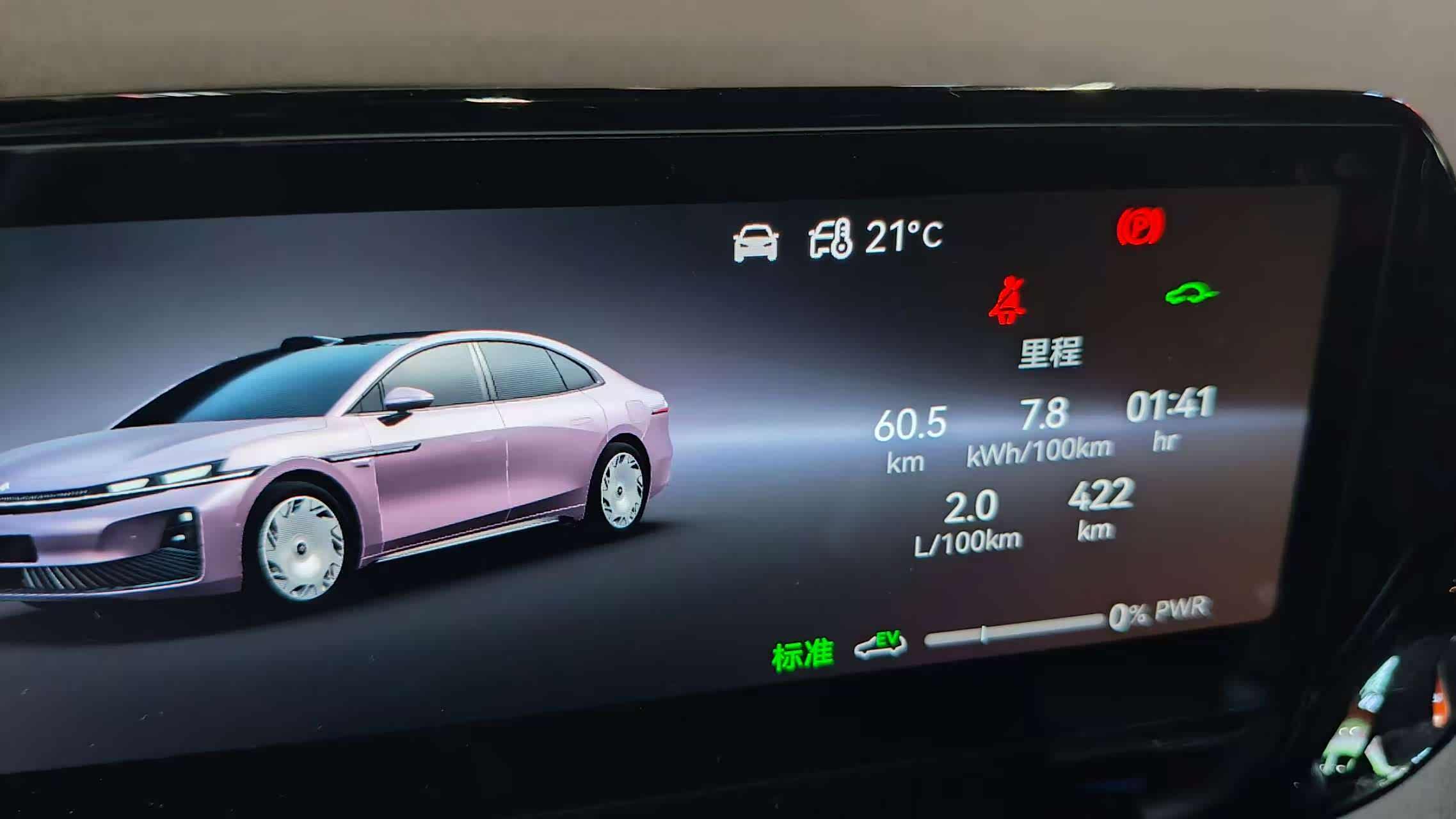

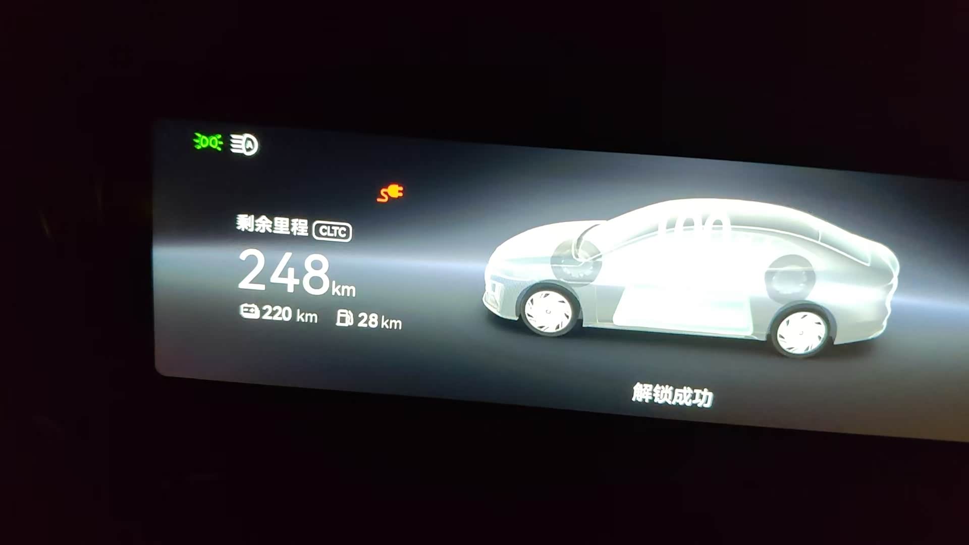

充了一下电,显示续航就那么多啦……我们要大电池呀……希望后面会有呀
据不可靠消息及猜测,估计是1.5T增程器+35度磷酸铁锂电池的动力组合,兼顾能耗与性能。纯电模式实测综合续航172km,日常通勤每天50km情况下,实现一周一充。
不跑高速的话,也还可以。这个数据,大家评论区说说,可以不?
满油满电按道理可以综合续航达1180km,周末短途出游无需规划补能,彻底解决里程焦虑。但感知去超充站充电时感知,只是普通400V平台,和HL的逍遥增程电池有所差距。个人建议可以提高一下增程电池往HL增程版大电池大小靠拢。还有一个问题,就是在选择纯电纯油和智能模式下,并没有办法调节在百分之20的时候,建议可以通过用户设置保电模式,这也是根据动力电池性能进行设置。据我有限认知,无论磷酸铁锂电池还是三元锂电池,尽量都是在20到90范围内使用,可大大提高电池寿命,而这次测试中并没有办法设置,而且电池只有百分之10以下,还是会使用纯电模式,这对于电池来说并不有友好。所以建议有一个自定义的设置进行保电,让电池可以提高寿命。

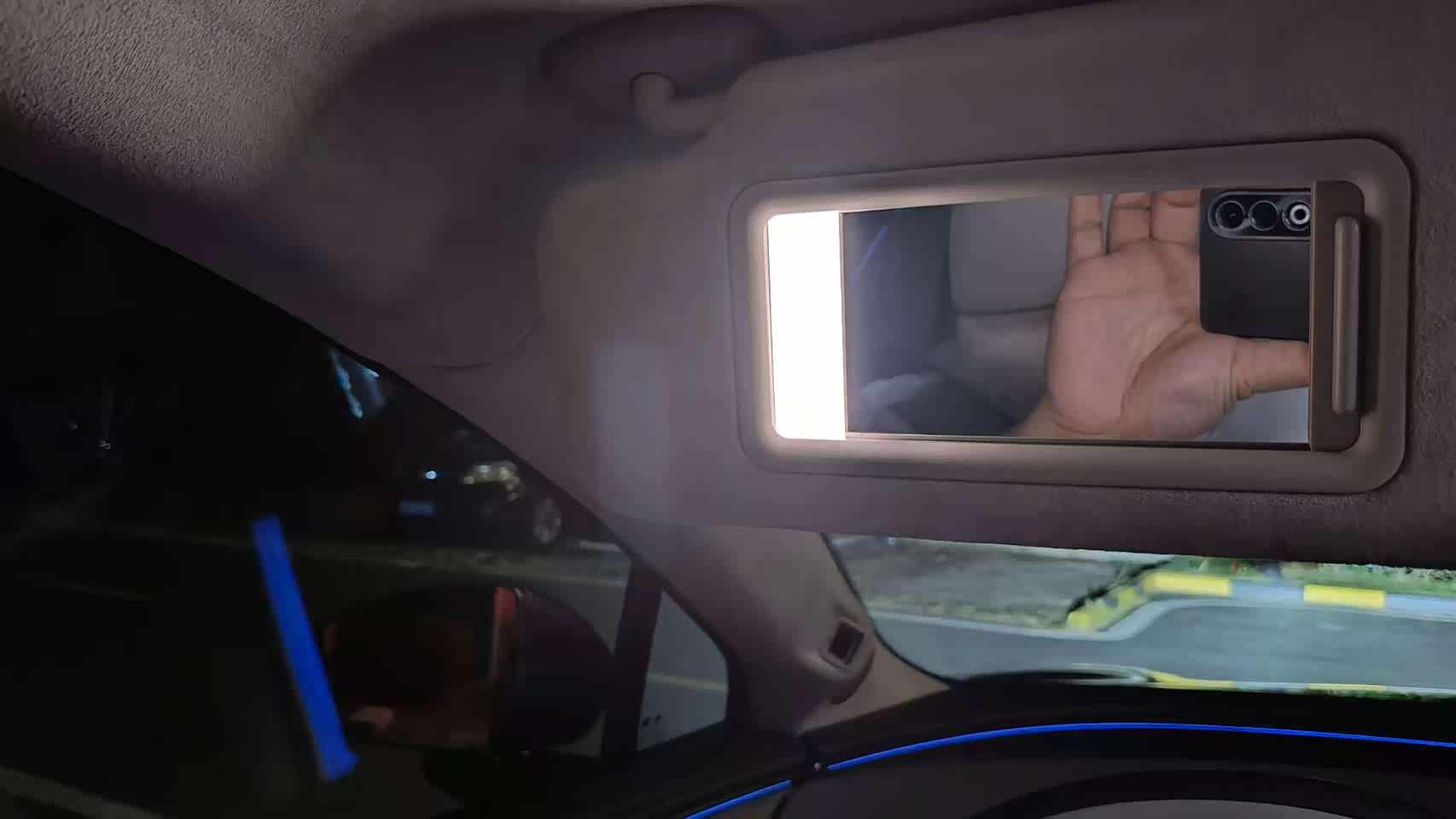

细节品控提升:化妆镜不够高级且阅读灯相对刺眼,

有点廉价,这方面,真的,很多女生说呀
不够柔和,后排空调出风口缺乏高级感装饰
