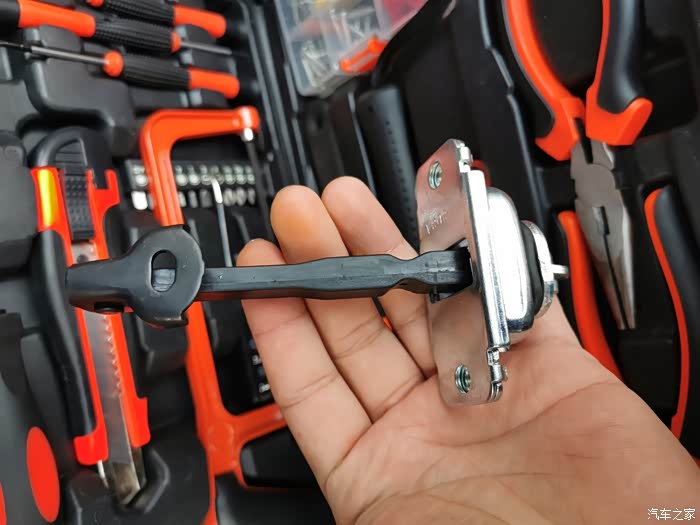

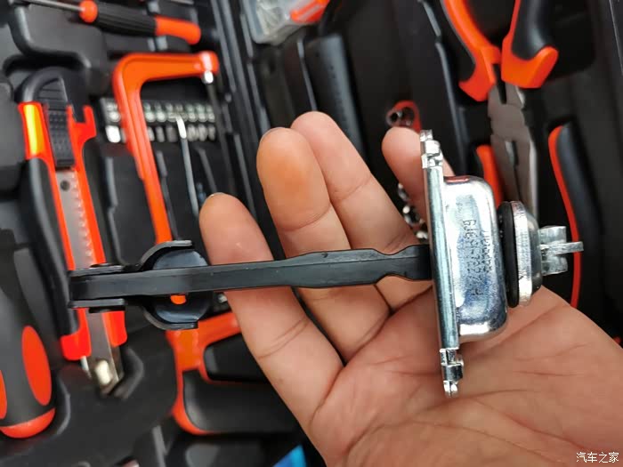

新的限位开关。
反面的样子。

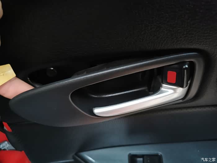

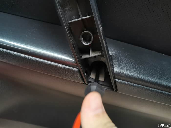

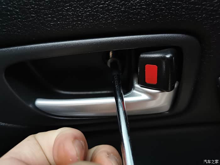

先打开后门。然后把门拉手里面的盖板扣开。一个十字螺丝。
拧下。

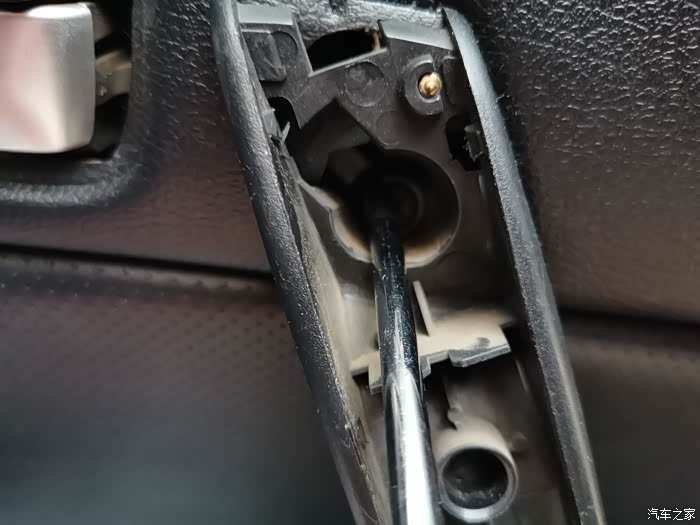

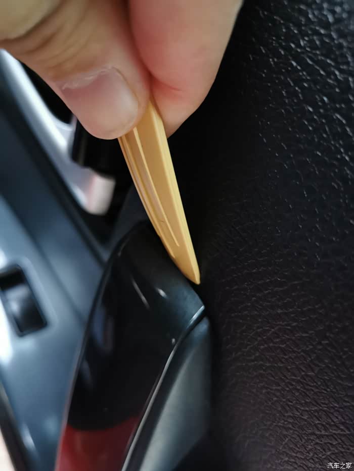

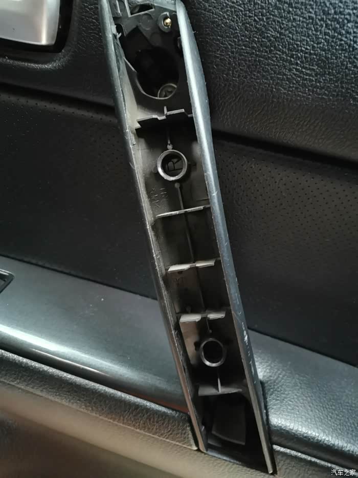

扣开装饰罩。
撬板撬开装饰罩
撬下后的样子。

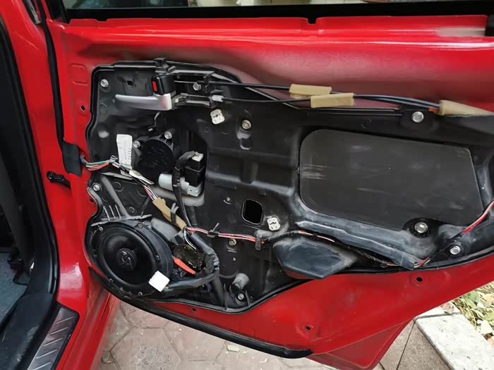

上面的螺丝。拧下。然后把玻璃升降器线束拔掉。拆下内饰板。
露出里面的样子。。

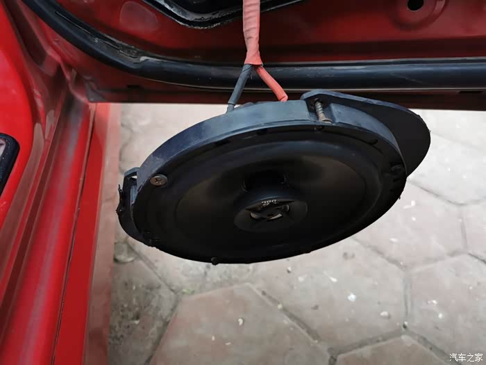

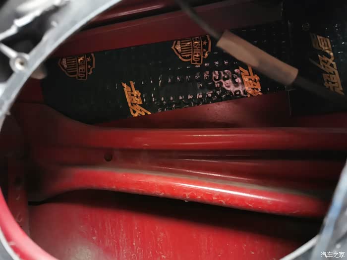

把音箱拧下来就行。里面不用动。
车门内部,我贴了止震板。

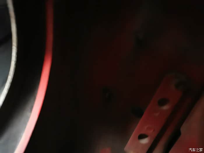

里面的俩螺丝就是了,太黑没照清。

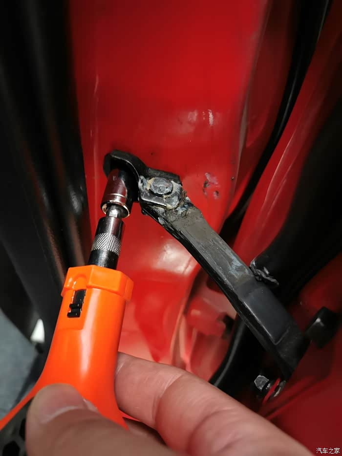

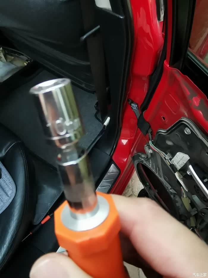

十个的套筒。拆车身链接的螺丝
拧下来。。

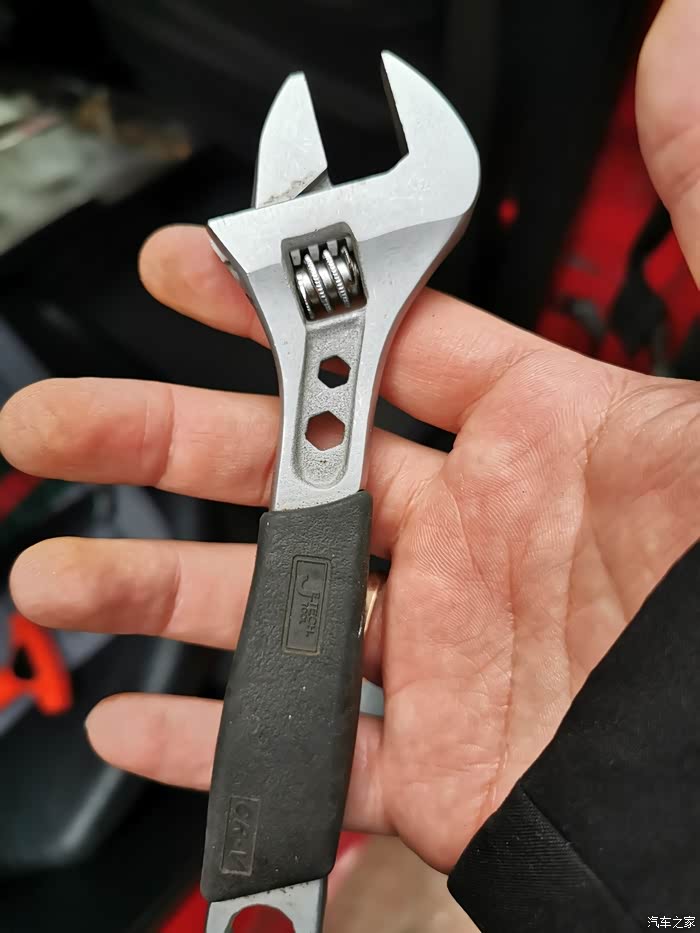

再来个扳子,活板子,开口都可以。拧门上的螺丝。

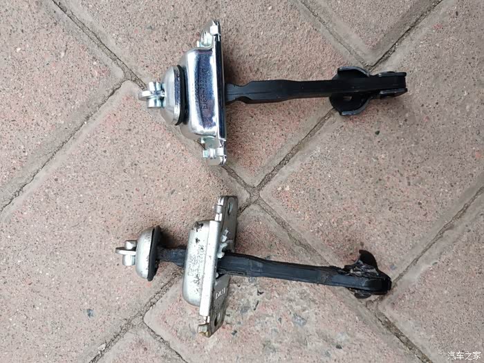

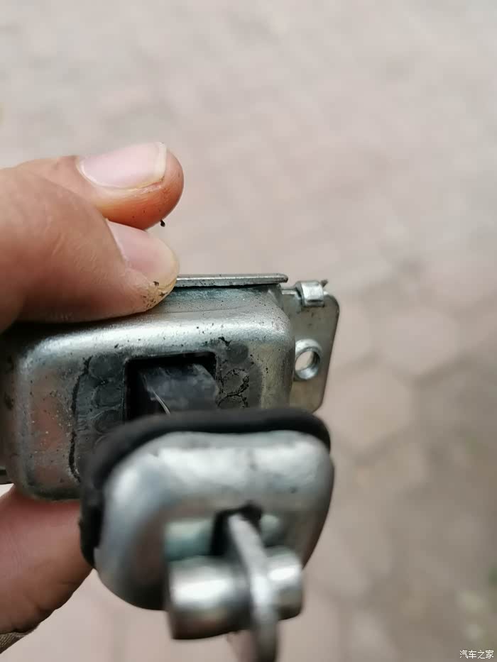

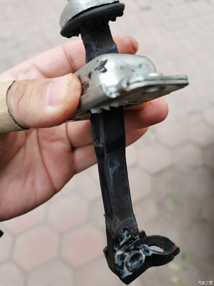

拆下旧的,也没发现哪不行了,太冷,没细研究。
这里活动了。
新旧对比一下。开始装车。跟拆下的步骤一样。先装车身上的螺丝。然后拉开车门,对准螺丝,直接拧紧。

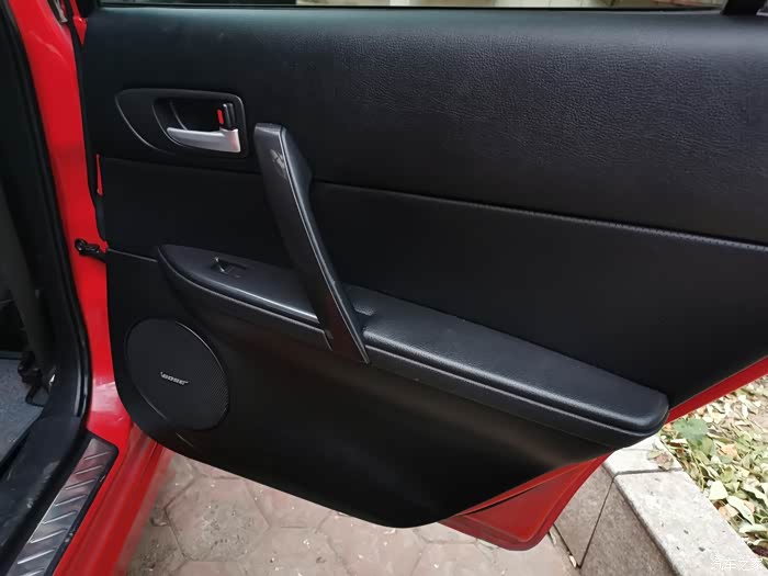

装好了,自己不自动关门了,照上内饰板。
装好内饰板,完工。
