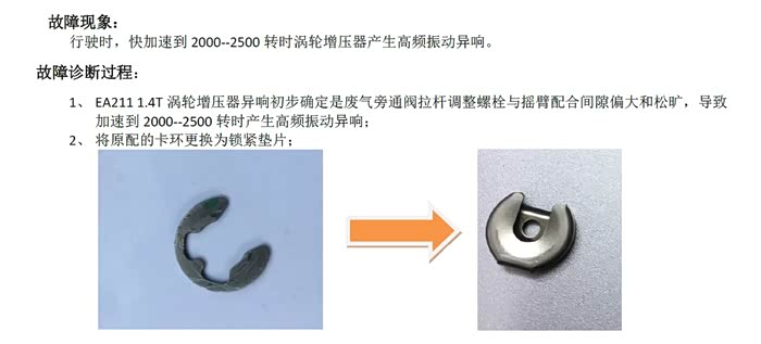

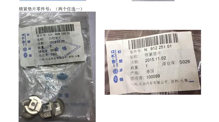

3月29日更新:
对于此问题,大众官方近日给出了解决方案,EA211 1.4T异响车主有福了
请见图片,不多说了,版主射精吧!!!排版有点乱,请见谅,图片在上面

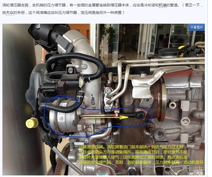

最近EA211 1.4T急加速异响,具体现象是:2000转以后急加速呲呲呲声,稳住油门或者松油门不想,空挡也不响,论坛里也有人加装2.0T卡子解决的,在此我申明一下:
冷车的时候可以抓住金属杆模拟泄压的推得动作,感觉一下力度和程度,装上卡子对这个不能有影响
本人(15款1.4T速腾)开始是装了涡轮卡子,后用手机在机舱摄像观察泄压过程,发现装卡子和不装卡子效果不一样,于是就拆了,所以在此劝告各位谨慎,当然也有可能是我安装的不到位,抑或是我的卡子尺寸,压力不对
归根到底,就是安装卡子不能影响泄压!!!安装卡子不能影响泄压!!!
安装卡子不能影响泄压!!!
重要的事说三遍,希望版主置顶!!!希望版主置顶!!!希望版主置顶!!!
安装卡子不能影响泄压!!!
泄压的时候金属杆会有一个推得过程,装卡子千万不能影响这个过程,否则对发动机的工作有致命的影响
