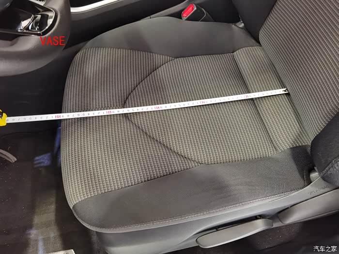

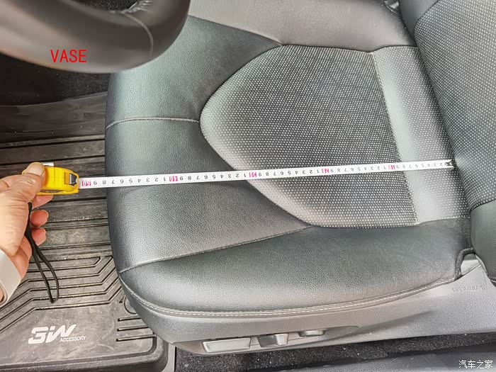

2019款八代凯美瑞混合动力运动版座椅。个人觉得有四点不爽之处:1,坐垫太短,腿部承托不足;2,坐垫前高后低斜度太大,不舒服;3,顶腰偏低,顶不中位置;4,靠背弧度太大,不够平直。
以上看法仅为个人看法,不代表任何人任何机构,如有不同观点,也请勿喷,谢谢理解。

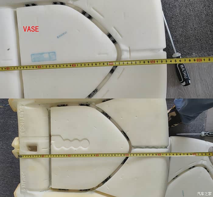

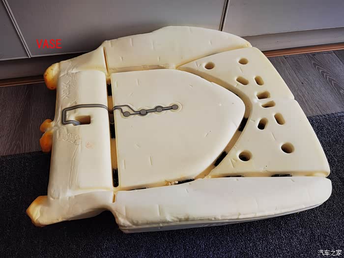

TNGA架构第一款车型,坐垫被改成了47厘米。而且后面很多车型也跟着改短了。

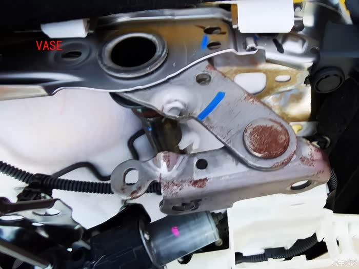

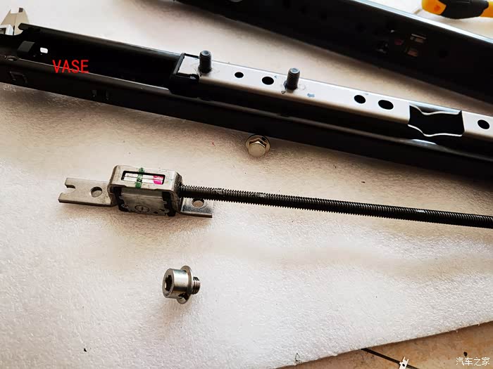

改装初期,尝试过改原车座椅支撑
改导轨,改支撑均告失败。导轨采用高强度钢,压根动不了它分毫

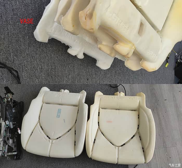

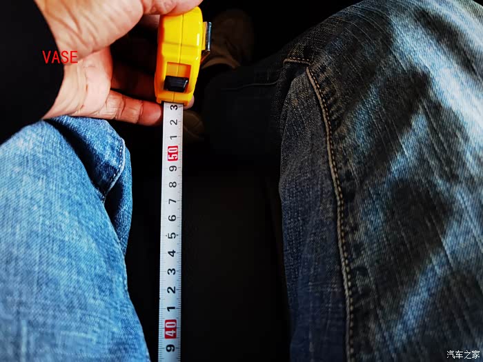

只有汉兰达座椅是足长50厘米的。各项指标符合本人需要。很舒服。
皇冠陆放的也很舒服
足长的陆放坐垫。50厘米

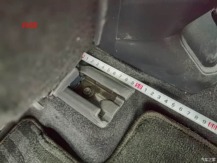

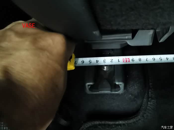

新汉兰达和皇冠陆放的座椅导轨前后孔距440mm,与凯美瑞相同
新汉兰达和皇冠陆放的座椅导轨左右孔距430mm,而凯美瑞的是450mm。看到这个被浇一盆凉水~~。发布会上说好的TNGA通用座椅架构呢?

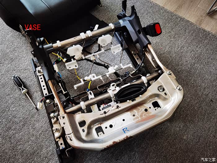

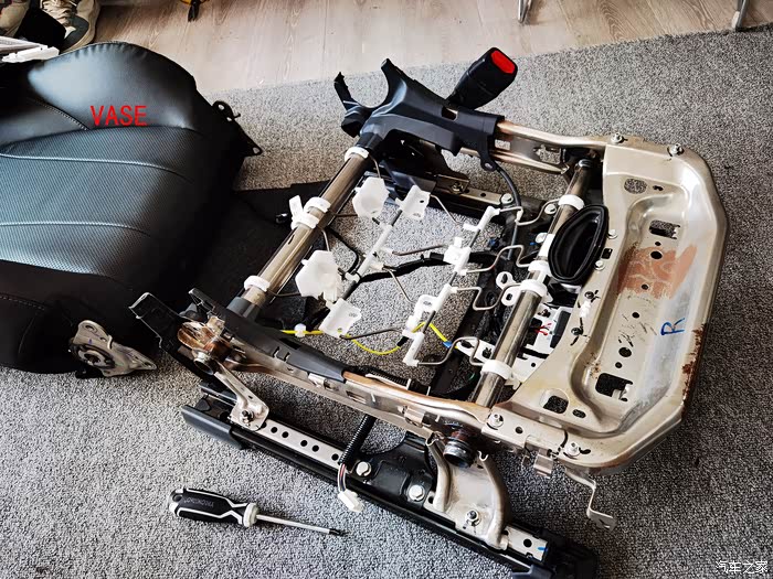

放大招了!大胆的尝试:把22款汉兰达旗舰版零部件移植改装到亚洲龙座椅骨架上,再安装到我的八代凯美瑞!
各种移植
各种移植
各种移植

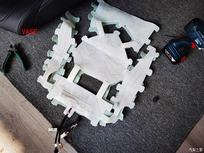

坐垫加热温度探测器(新款汉兰达的)

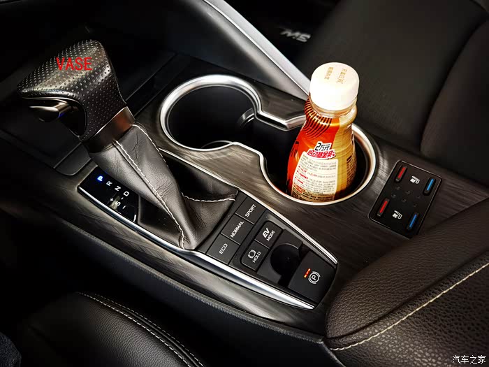

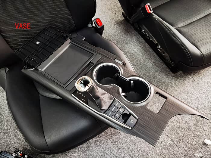

移植21款凯美瑞旗舰版扶手箱面板盖板
21款扶手箱面盖颜色和我的运动版车型比较搭配

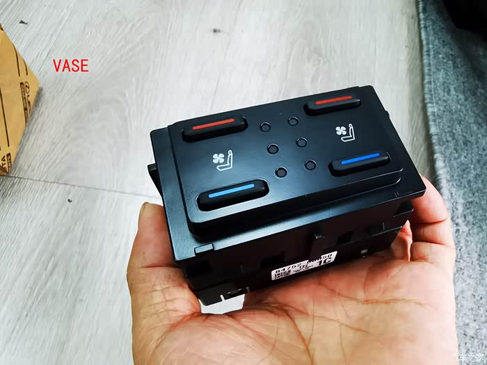

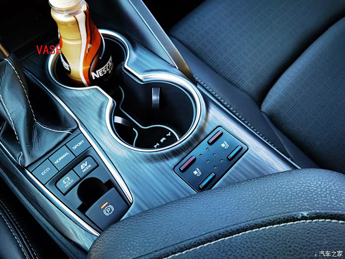

凯美瑞旗舰版通风加热按键总成。移植
按键总成装车效果还不错。比较协调

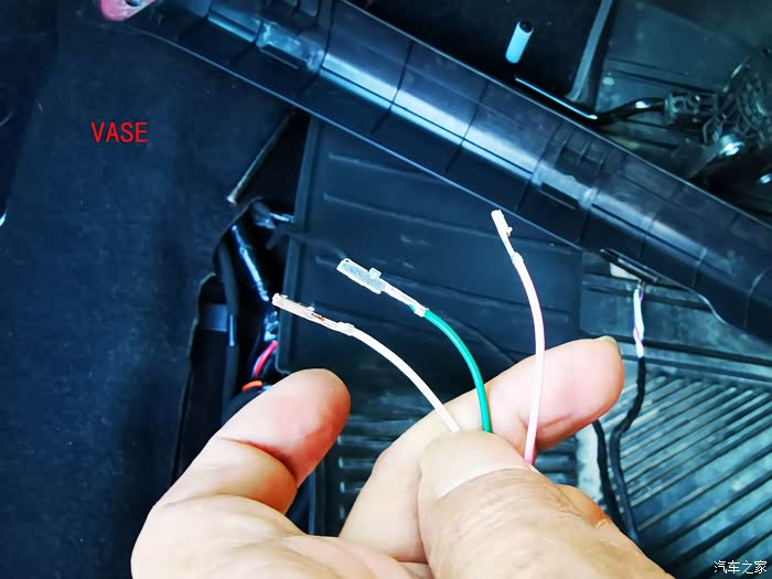

飞线进去主驾驶车门,加记忆寄存器
车门加记忆控制按键总成。车门面板也需要移植旗舰版的

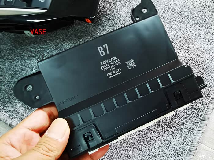

更换旗舰版Q版空调放大器。B6换成B7。否则无法实现加热智能控制

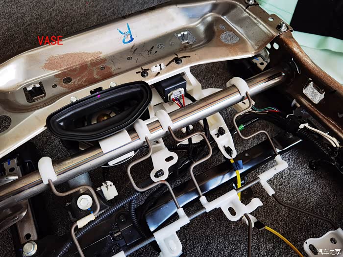

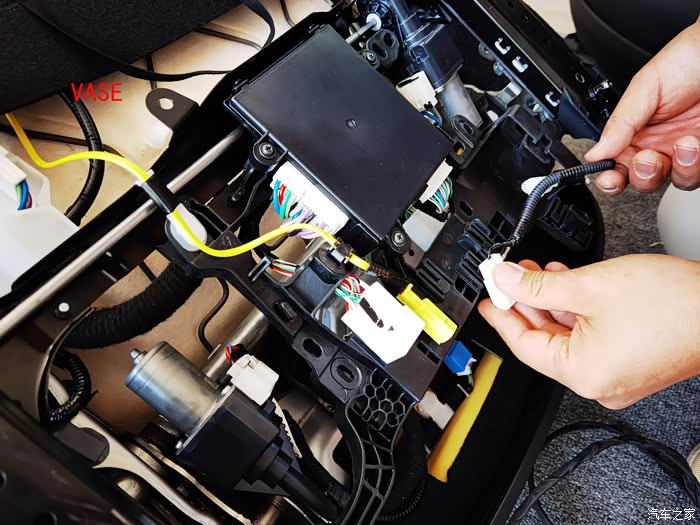

原厂汉兰达旗舰配件逐一移植到亚洲龙骨架上。当然辅助控制线束得重新制作了。

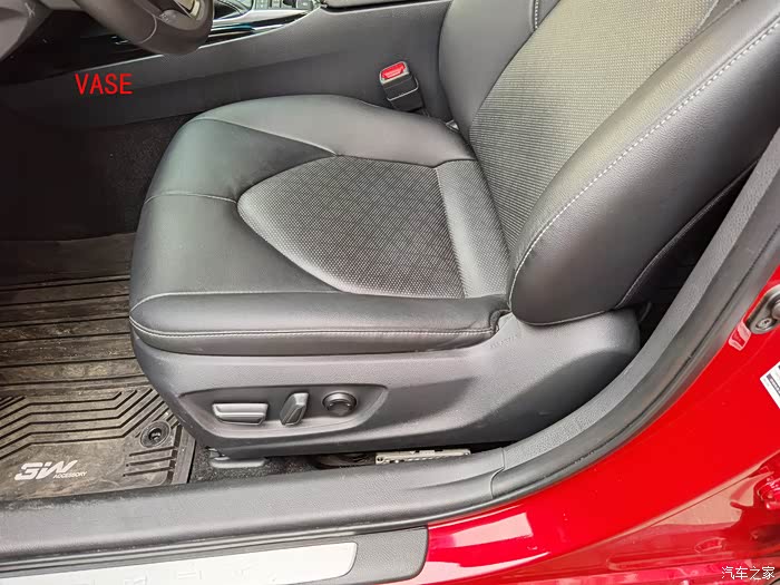

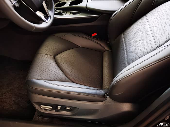

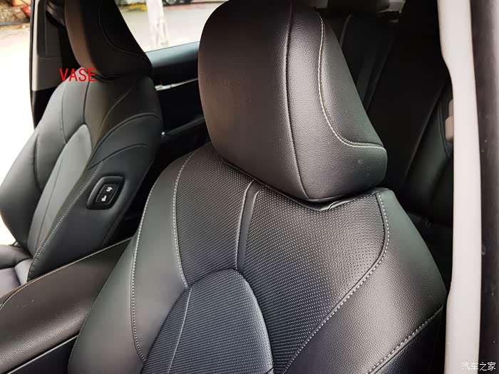

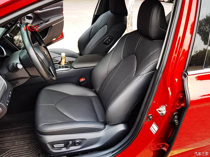

完成效果。主驾驶10向电动调节。记忆,通风,加热功能激活

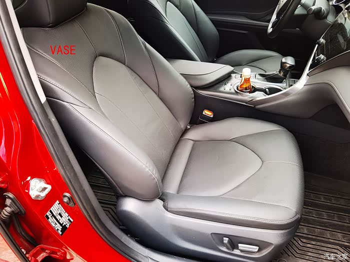

完成效果。副驾4向电动调节。通风,加热功能激活

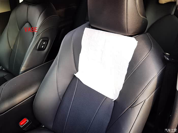

座椅风格和凯美瑞运动版匹配,灰白色缝线的。与汉兰达旗舰版的区别在于副驾驶座椅。汉兰达副驾驶是10向调节,无老板键。我这个是4向调节,带老板键。

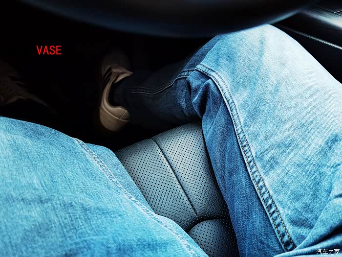

完成后坐垫长度50厘米。标准长度。想知道为什么,可留意或私信探讨
坐垫承托和倾斜度满意。软硬度满意。顶腰位置满意

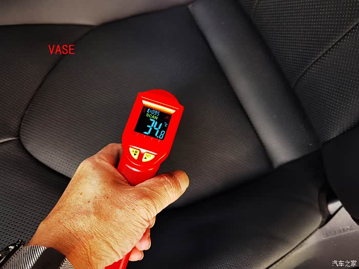

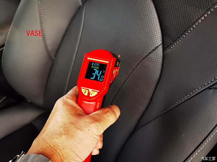

坐垫加热正常
靠背加热正常
通风正常。原厂吸风是广东等炎热地区的良伴。

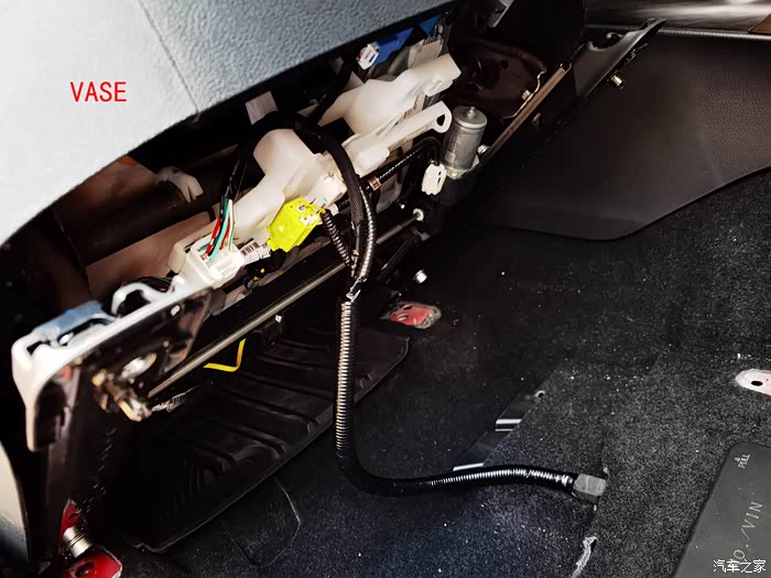

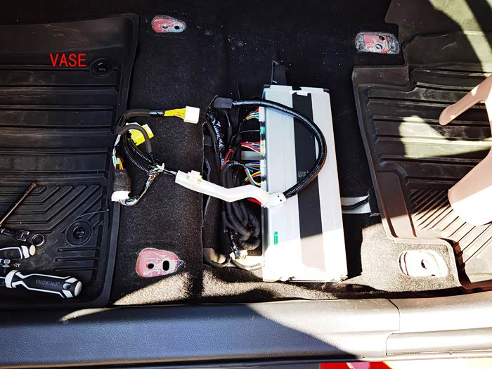

最后自己整理一下线束,把后加的线束整理进去套管内,美观清爽
一个小遗憾是这个主驾线束塑料盒子的卡扣崩了一边。只能用扎带绑了。能买到新的来换一下就完美。
