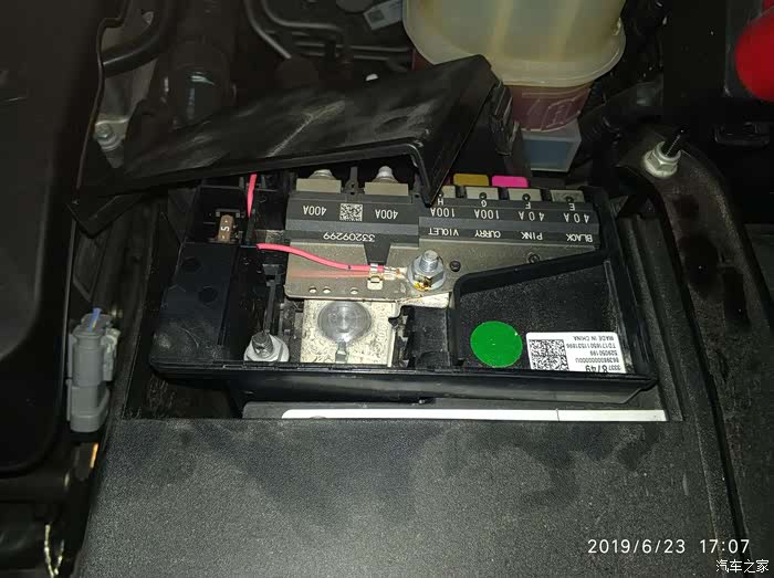

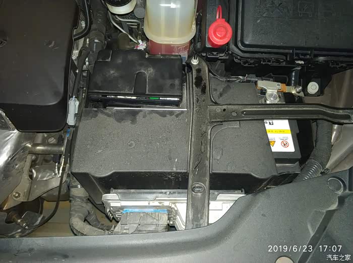

早上遥控着车,打不着,之前一直没发现低电量的前兆,感觉可能会没电了,于是想搭火,但正极找不到夹哪里。
正极夹不到
换电瓶的师傅告诉我那个红色的地方打开来可以夹
换电瓶时师傅告诉我可以打开那个红色的帽子来夹。
卖电瓶的老板说,启停的电池一年左右就坏,我的快两年都算好了。。换个电瓶风帆AGM80安的1480元,还要回收旧电瓶才这个价。
启停功能还真是垃圾,现在果断买个启停宝装上,开车自动关闭启停。之前一直没关启停的,真有点后悔。
