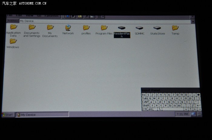

3打开MY DEVICE 在打开ResidentFlash,在将里面的Navngo 点菜单copy
4点向上按钮,在打开SDMMC 然后paste粘贴到你刚才新建的文件夹内
,耐心等待复制完毕(到此为备份原车的易图通地图)

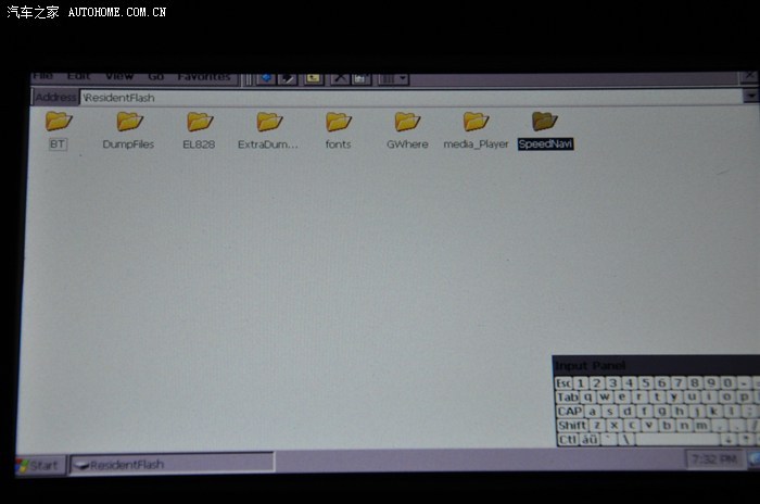

1备份完毕后,将丑航内的Navngo文件夹整个删除掉 ( DEL或者是DELETE)
2将SDMMC下的Navngo文件夹整个文件夹复制copy 粘贴paste到ResidentFlash下(注意:只复制Navngo这个文件夹,约十分钟左右)

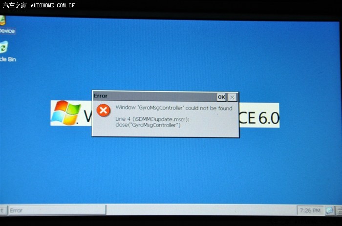

以下是有些车友反映进CE后难点到屏幕,特上如何在CE下校屏教程,其实不用校也行的,请自带牙签也可弄的
开机同时按住音量向下的那个键直到屏幕显示SYSRESET后松开。系统自动进入WINCE界面(很多人发私信问我怎进CE的)

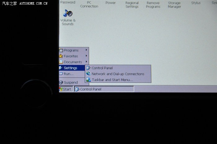

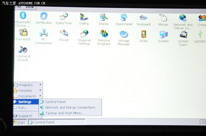

4垃圾怡利的屏99.99%是歪的,我们不校正根本点不到要点的地方,所以,我们进后台第一步就是校屏。怎么校屏呢?我们点这里。
进入控制面板了。

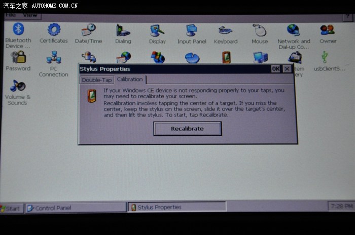

看到那个STYLUS图标了吧,点点试试

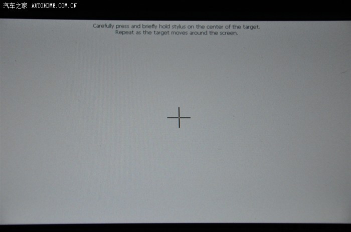

点击RECALIBRATE,进入校准
这里有个技巧,千万别点十字中央,因为点了,屏还是歪的,你点十字下面4mm那里,每出一个十字都是点十字中间4mm那里,这样,以后我们要点实际要点的位置时就向下偏4mm就可以了,

现在我们选中的盘符就是那个内置的存储器,点击进入
