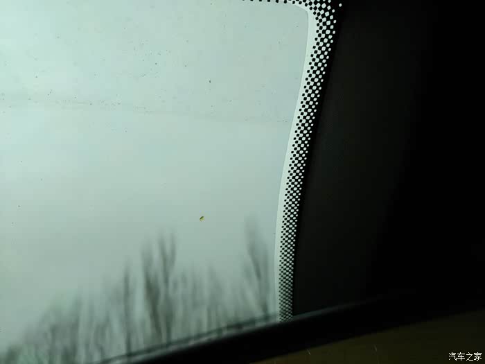

如图,我选了最浅的前挡膜,对照原车玻璃还是有差异的。
首先,如果前风挡没有贴膜,是无须更换感光罩的,因为厂家调节光线感应肯定也是有依据的。
但是贴了前挡膜,透光率就下降了,感觉灯亮的更早了,就可以更换感光罩。
从边缘能看出来,膜还是降低了一些透光率。

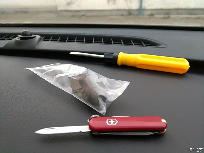

更换感光罩比较简单了,用最浅的不用去胶,不到10元包邮送撬棍,很便宜。
其实根本不用撬棍,就一把小刀从上面撬是最方便的,可能会在图中感光罩安装位置留一点点划痕,但安装回去就全盖住了,根本看不到任何痕迹。

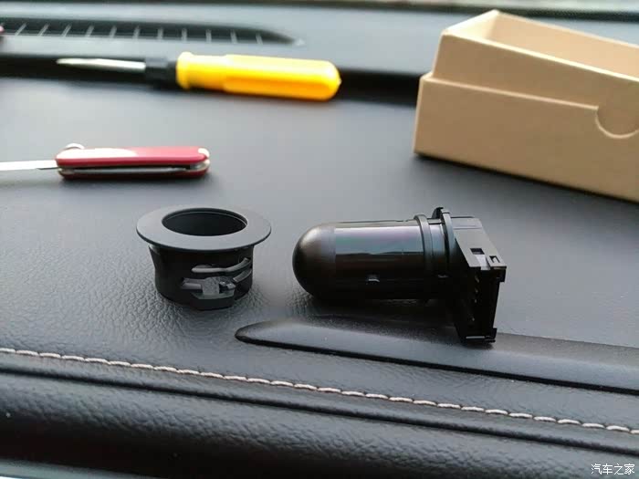

取出原感光头,拔下排插,然后向下按着拧下安装座。
用小刀撬,有可能在这个安装座上沿的下部留痕迹,按装回去看不出来。

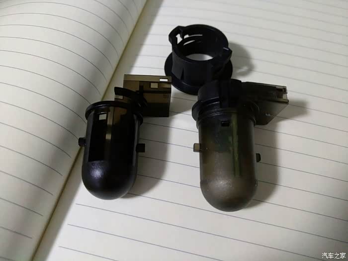

然后就是把原感光头拿回家,电吹风吹啊吹,轻轻地拔啊拔,就完整地出来了。
装入浅色罩子后与原车的对比。
