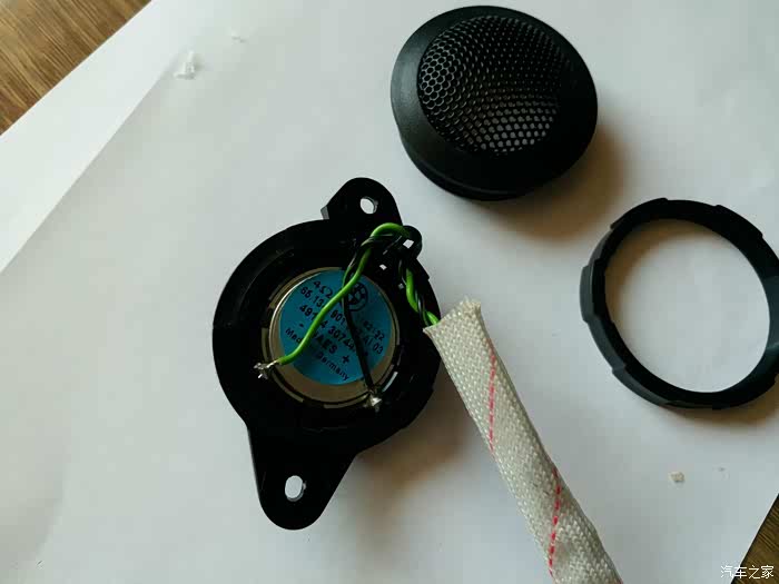

上次在鲜鱼买了两个宝马高音头 。因为发了两个不一样的《一个HBAS.一个是HAES》。我要的是两个都是HBAS .老板又顺丰发来一个HBAS的 。安装完后 。剩下的这个HEAS的也没有给他返回去 。给他微信转了30元 。就留了下来 老板人还是不错的 。也没有计较。在老丰田的车上又拆下个高音头 。在TB上发了个罩盖 。今天有时间安装上了 、 安装后的感想是 。。。。听音乐简直就是
乐趣 。声音简直是太优美动听了。花了很少的钱 改善了音乐的视听效果。。。

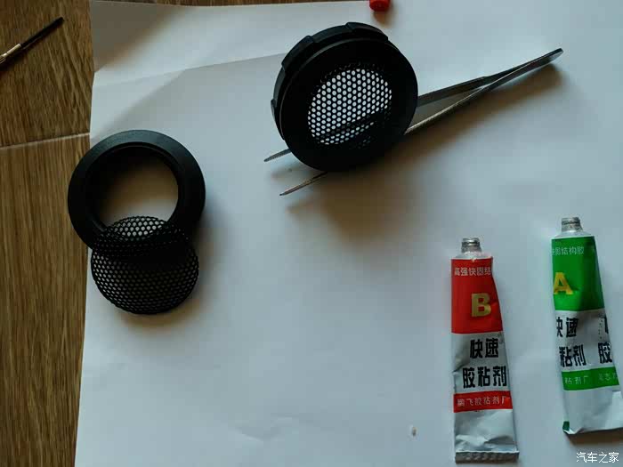

网购两个罩盖 一个12元 质量是杠杠的好 ,用胶水把盖网固定

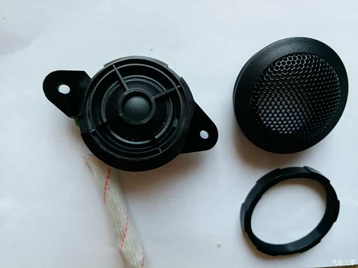

宝马高音头

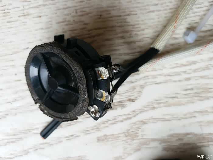

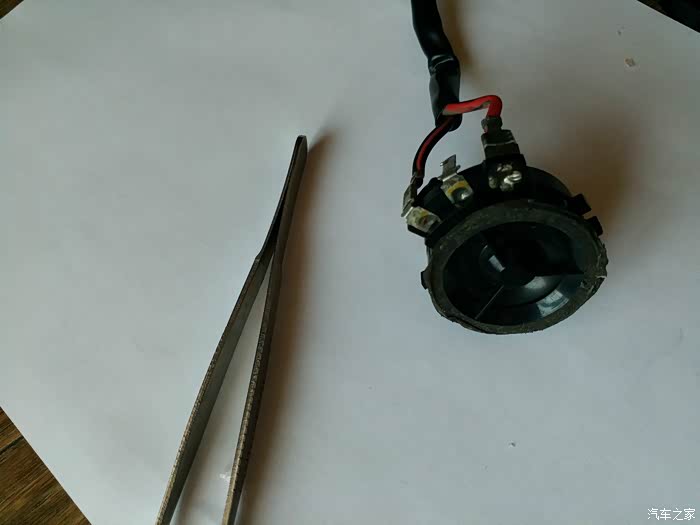

老丰田车上拆下的高音头 这个是富士通高音头 比起宝马的声音差N倍 呵呵。。。
标志HAES的是德国产

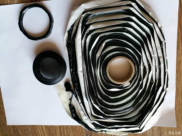

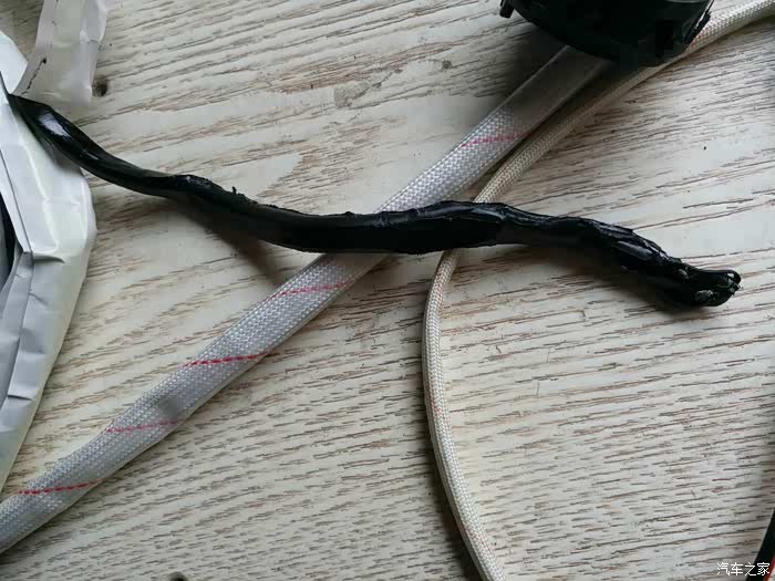

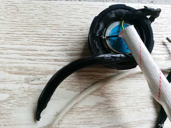

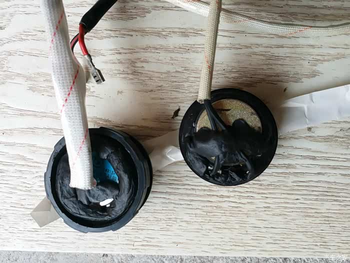

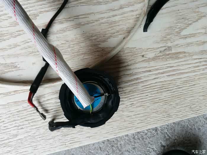

蛇胶 TB上买的 一牌是13.8元 我说用不了那么多 要一半就够了 老板很爽快 给我发了一半 话说安装这个高音头 就是这个东西好使 填充加固定 ,劝各位车友 网购的时候 问问老板 有没有这个东西 一块买了 我在当地就是没有买到 上次安装的时候 用的是玻璃胶和热熔胶枪

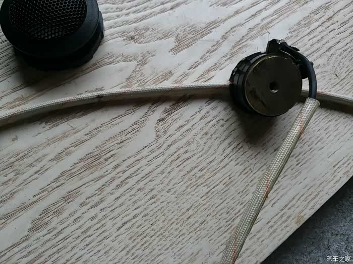

用蜡管把线套上 防止异响
蛇胶上场
用蛇胶固定喇叭
蛇胶固定后的样子。。。。。。

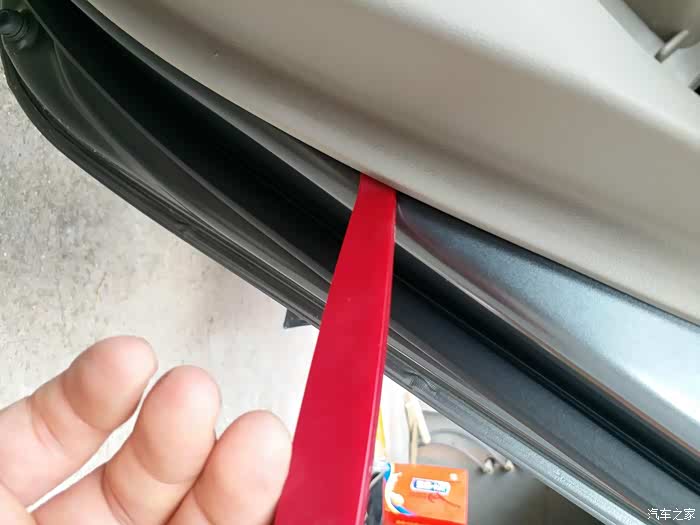

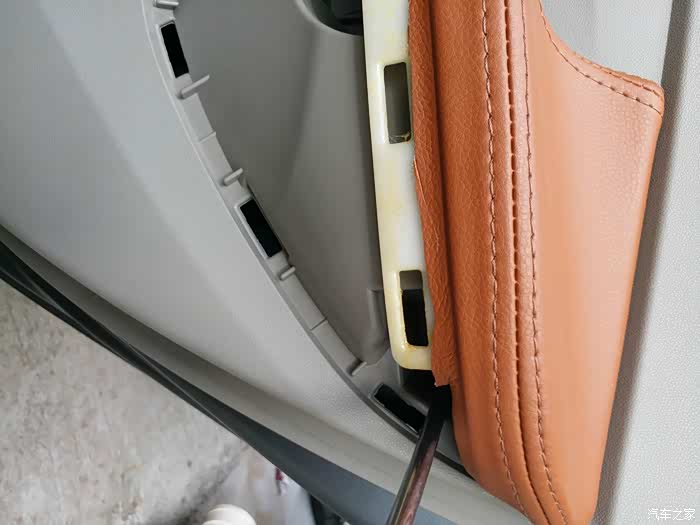

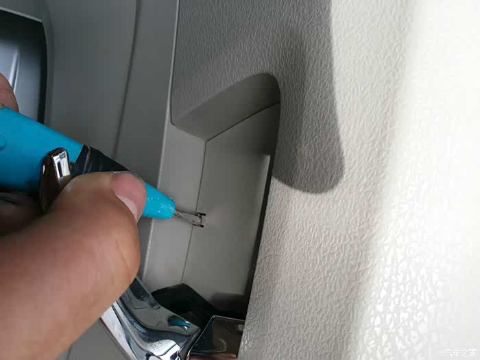

开始拆 。。。。。。。
撬开这个。。。。。。。。。。。

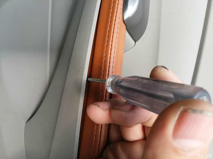

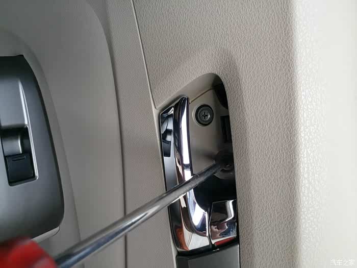

卸下这两个螺丝。。。。。。。。。
后门一共是4个螺丝 。。。。。。。。。
专用起子。。。。。。

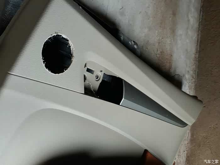

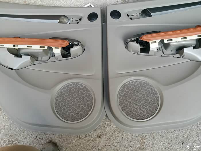

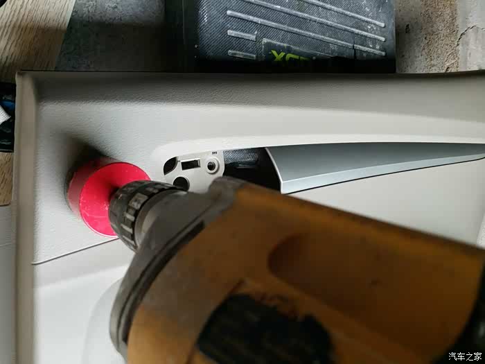

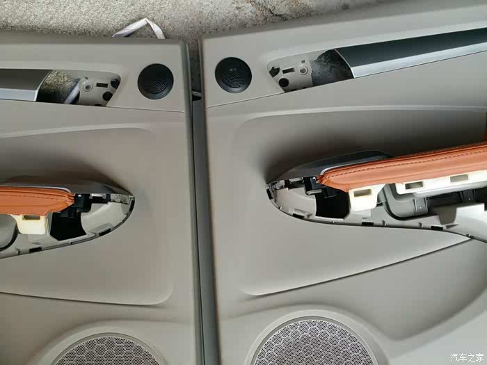

开孔50毫米的钻头。。。
不要用力 慢慢的钻
钻完后的样子

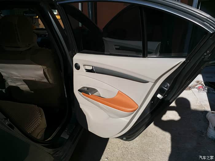

安装后的效果
是不是很牛逼啊。。。。

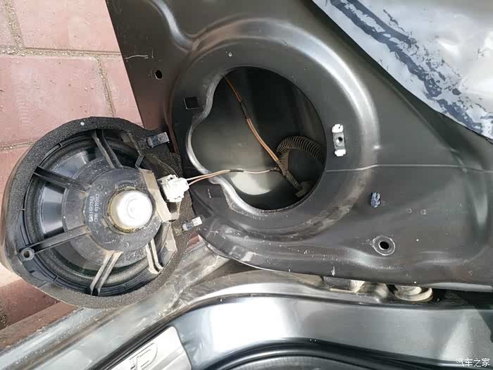

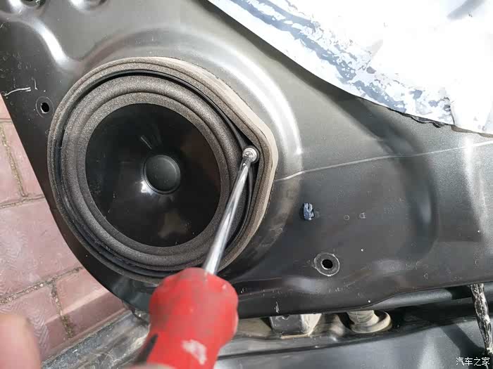

把这个螺丝拆下 把喇叭轻轻往上提下 就拿出来了
拆喇叭

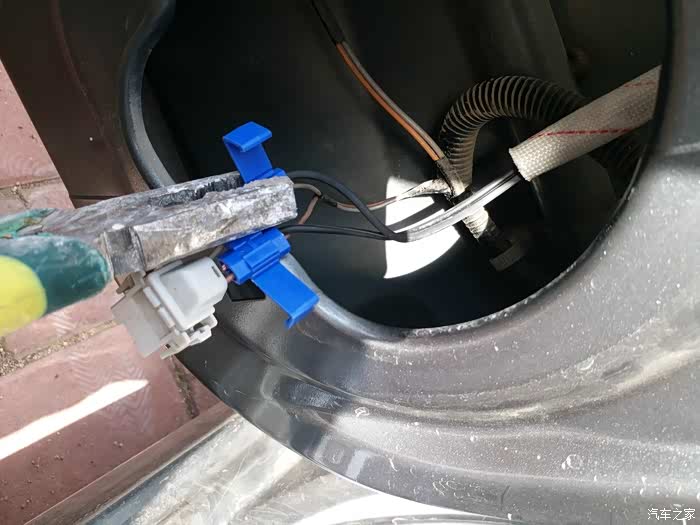

免破线夹子 很方便

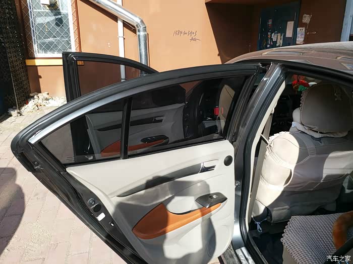

瞬间提高了档次。。
标志HAES的是德国产
用蜡管把线套上 防止异响
蛇胶上场
用蛇胶固定喇叭
用蛇胶固定喇叭
蛇胶固定后的样子。。。。。。
开始拆 。。。。。。。
撬开这个。。。。。。。。。。。
卸下这两个螺丝。。。。。。。。。
后门一共是4个螺丝 。。。。。。。。。
专用起子。。。。。。

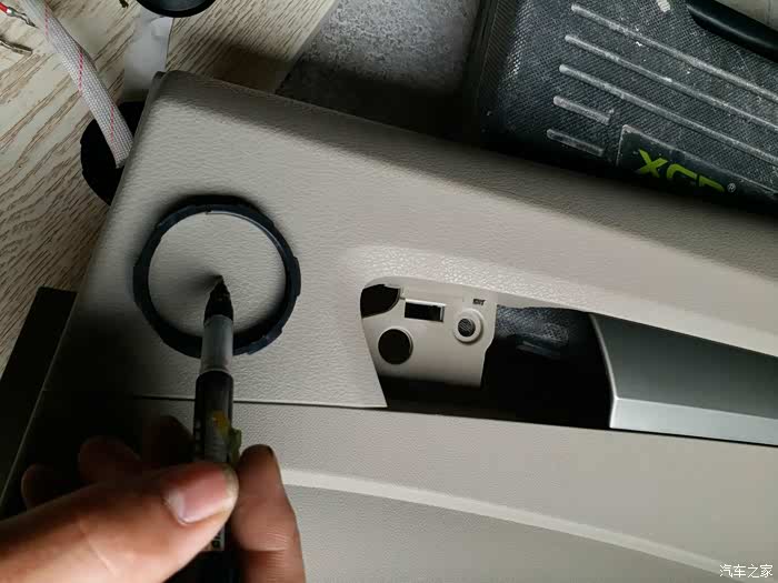

画好位置
开孔50毫米的钻头。。。
不要用力 慢慢的钻
钻完后的样子
安装后的效果
是不是很牛逼啊。。。。
拆喇叭
免破线夹子 很方便

瞬间提高了档次。。
