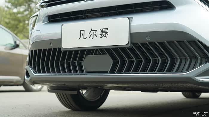

凡尔赛的进气格栅位于车牌下方

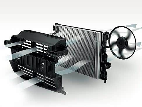

工作原理图
目前主动进气格栅的控制方式也更加智能化,由一个电控单元控制步进电机,步进电机控制进气格栅的开启。电控单元接收发动机的水温信号,在发动机水温较低时,步进电机关闭进气格栅,使流经发动机的空气减少,这样就可以使发动机快速升温;然后会随着发动机温度的升高,步进电机逐渐增大进气格栅的开启角度,使更多的空气流经散热器,加强发动机的散热;当发动机达到正常工作温度时,进气格栅全开,避免发动机过热。
