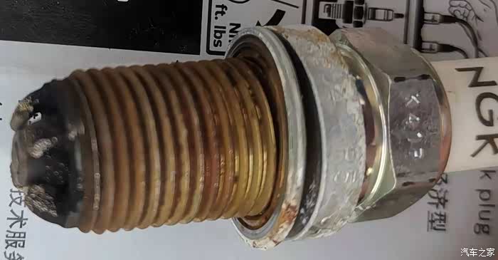

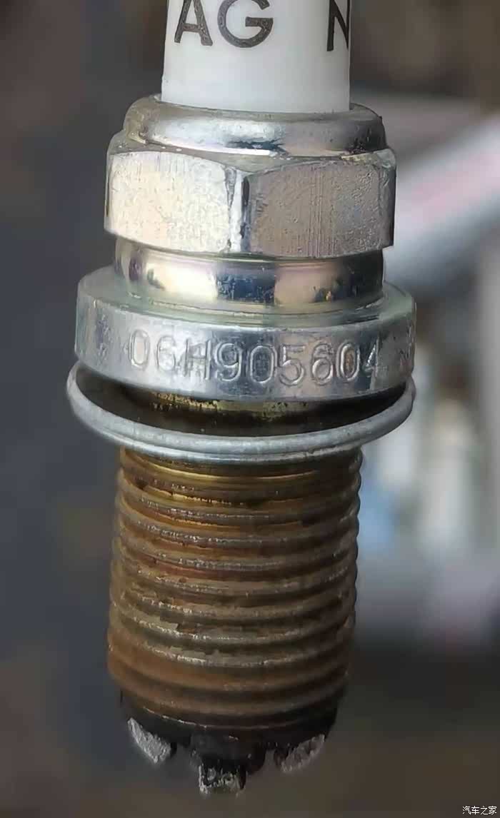

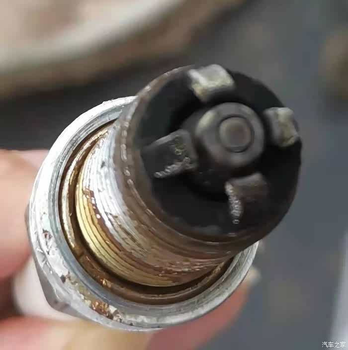

2014款帕萨特 1.8T 使用了7年10万公里的原厂四爪火花塞,件号06H 905 604,对应NGK BKR8EQUA,应该是镍合金的,师傅说烧的还好,目前行驶状态依然良好。
昨天换电瓶时顺便换了PFR7S8EG,记录于此。
06H 905 604(NGK BKR8EQUA) 热值8
