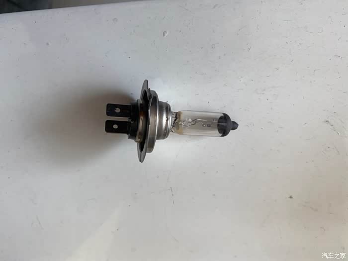

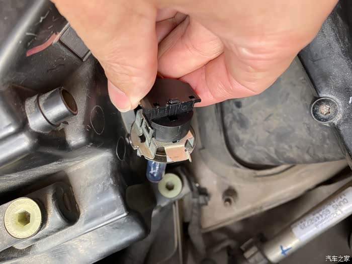

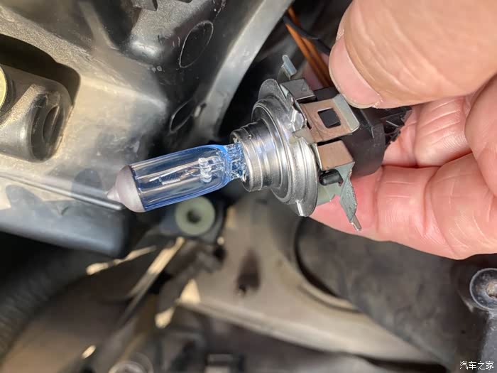

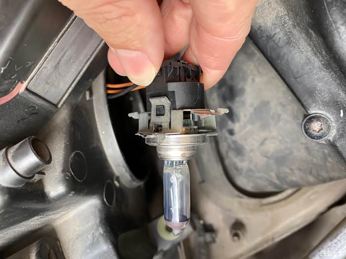

今天尝试更换09款的君威近光灯前期折腾了好久,网上的帖子和我09款的灯座都不一样没有好的参考,所以为了方便其他的君威车友大家一起参考学习就发了这个帖子,首先找到灯罩的防水盖把它拧开来,然后捏住灯泡卡座逆时针旋转10度左右就可以取下灯座了,就是到最后拆卸灯泡的那一段,其实只要直接把灯泡往外拔就可以了,我一开始也是折腾了好久,以为是需要有什么卡扣什么的,其实什么都不要只要往外拔,灯的型号就是H7
