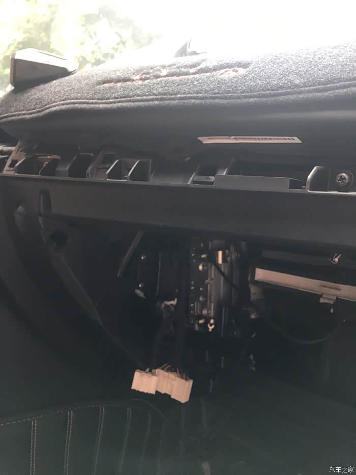

变速箱拆~
这里就是功放的安装位置扶手箱左侧有个空位
tau 功放
