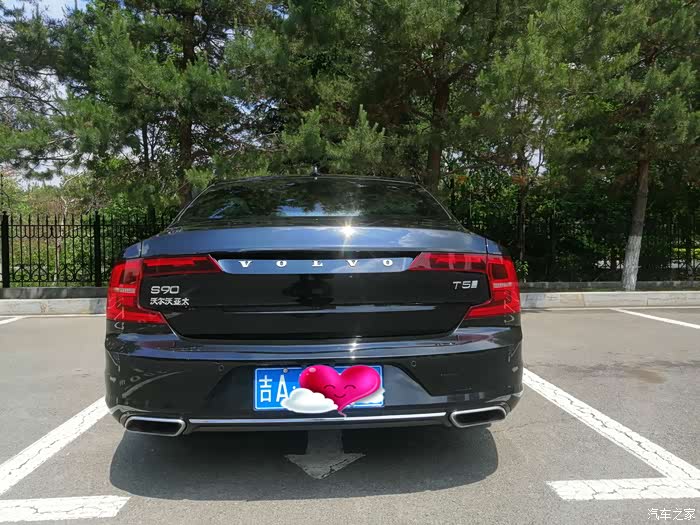

技巧1:关于脚踢方式打开后备箱
沃尔沃S90开启后备箱一共有四种方式:方向盘左下按钮、后备箱手动开启,遥控钥匙,用脚踢。
前三种方式非常简单,这里不再赘述。重点介绍一下脚踢开启后备箱方法。脚对准VOLVO标识的V和O之间或者牌照首字母,从后向前踢,脚一定要伸进去,不要左右扫。实践证明,多踢几次,越用越灵敏。

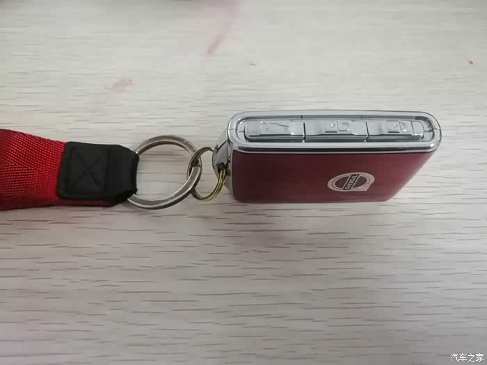

技巧3:关于不启动车辆的车窗玻璃升降方法
开窗:长按钥匙开锁键门窗户可降,停止按键则窗降停止;

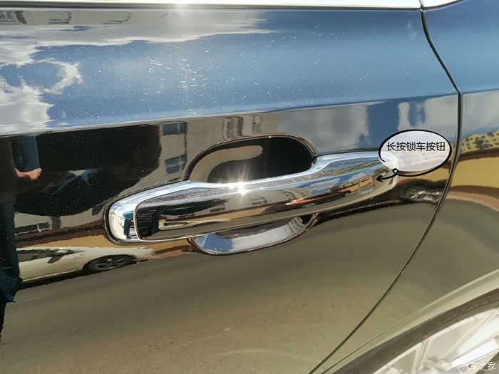

关窗:长按钥匙锁车键则自动关窗,包括天窗;或者长按门把手锁车感应按钮也可起到同样的效果。此方法解决了停车熄火后忘记关车窗的烦恼。

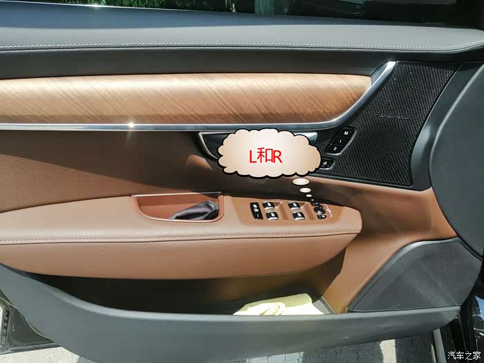

技巧4:快速收回两侧后视镜
我们在驾车时有可能通过狭窄路段,这时候只需要同时按左右后视镜调节按钮L和R即可折叠,再同时按下即可恢复正常。

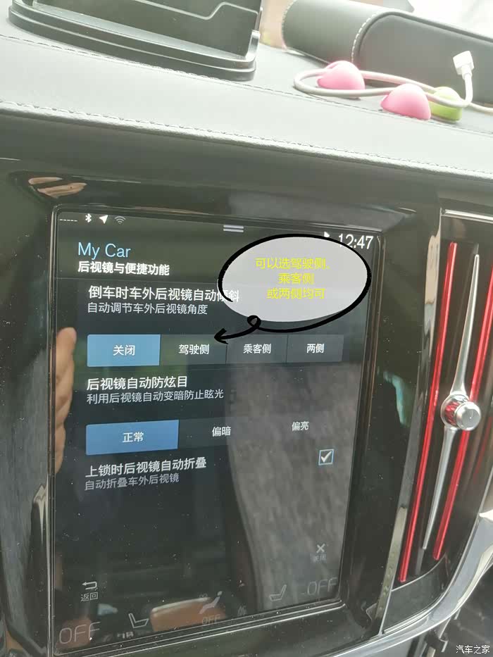

技巧5:倒车后视镜下翻功能(方便看到后车轮,避免刮花轮毂)

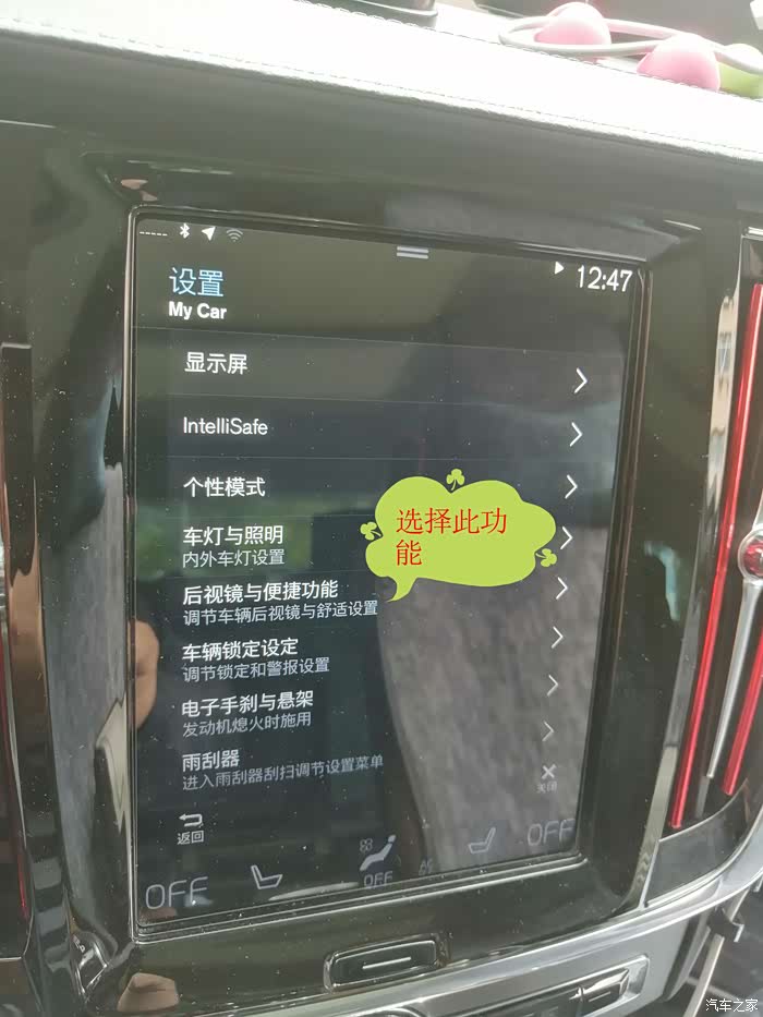

后视镜在无设置倒车自动向下调整的状态下,在挂入倒挡时双击驾驶员侧“R”或“L”后视镜可自动调整到可看后轮的位置,再双击则回复原角度。
此时,调整大屏-设置-My Car-后视镜与便捷功能-选择倒车向下翻转的后视镜:驾驶侧、乘客侧或两侧均可。

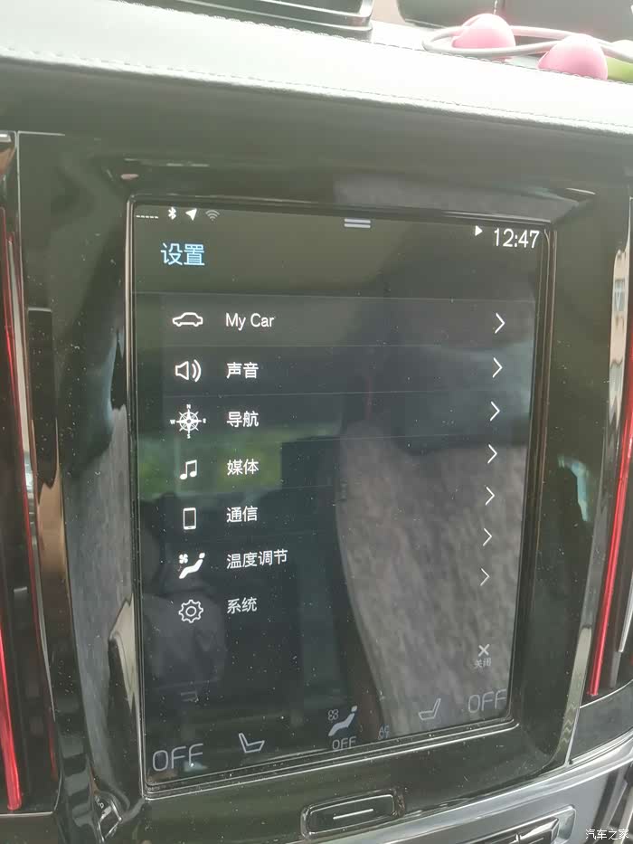

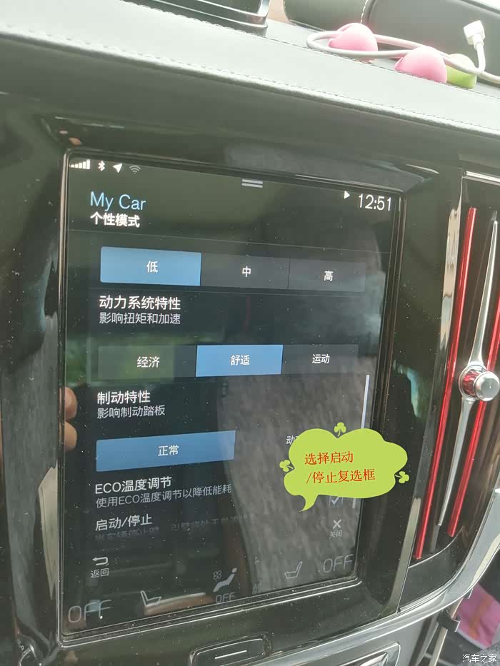

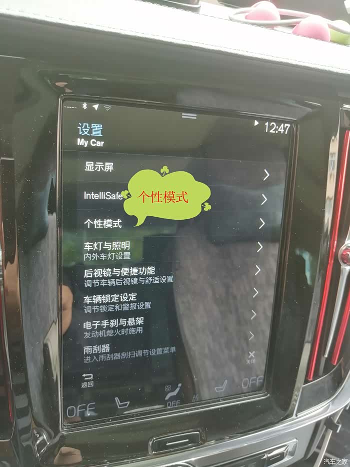

技巧7:通过设置个性模式,关闭发动机启停功能
各位车主可能有这样的苦恼,每次启动发动机,都要操作大屏关闭发动机自动启停功能,比较麻烦,那么,有没有更好的方法呢?答案是肯定的。我们可以通过设置个性驾驶模式,勾选关闭自动启停发动机复选框(详见下图),这样我们每次启动转动驾驶模式选择按钮,选“个性模式”即可。个性模式中还可以设置“方向盘力度”、“动力系统特性”和“制动特性”等。

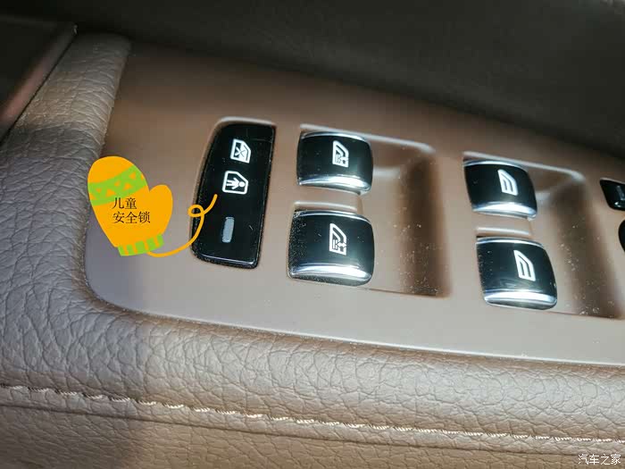

技巧8:儿童安全锁的操作
我们在平时开车行驶的时候,会担心孩子独自在后排误操作门把手,发生误开门的危险。这时,我们只需要启动儿童安全锁即可,灯亮上锁,灯灭解锁。位置在驾驶位左侧,详见下图。

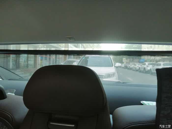

技巧10:关于后窗自动遮阳帘
炎热的夏季,车内温度会持续升高,最高可以达到五六十度。当车内温度超过30度时,后窗遮阳帘会自动升起,请各位车友尽量不要在后风挡附件摆放过多的饰品,避免阻碍后窗遮阳帘升降。

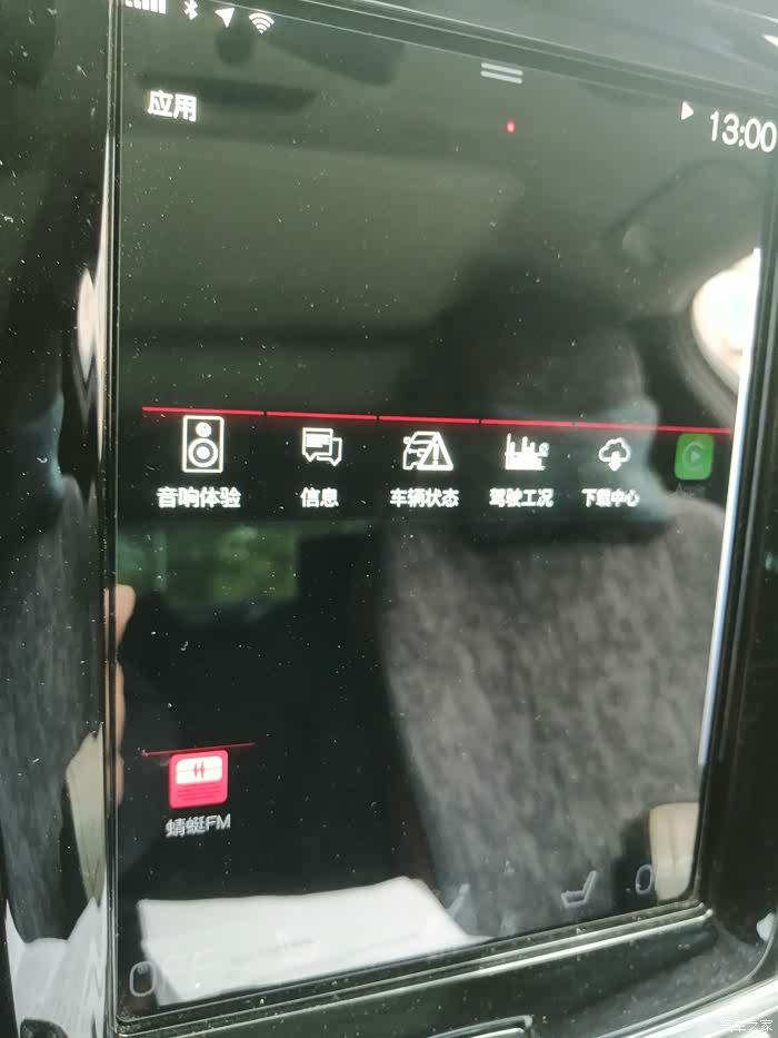

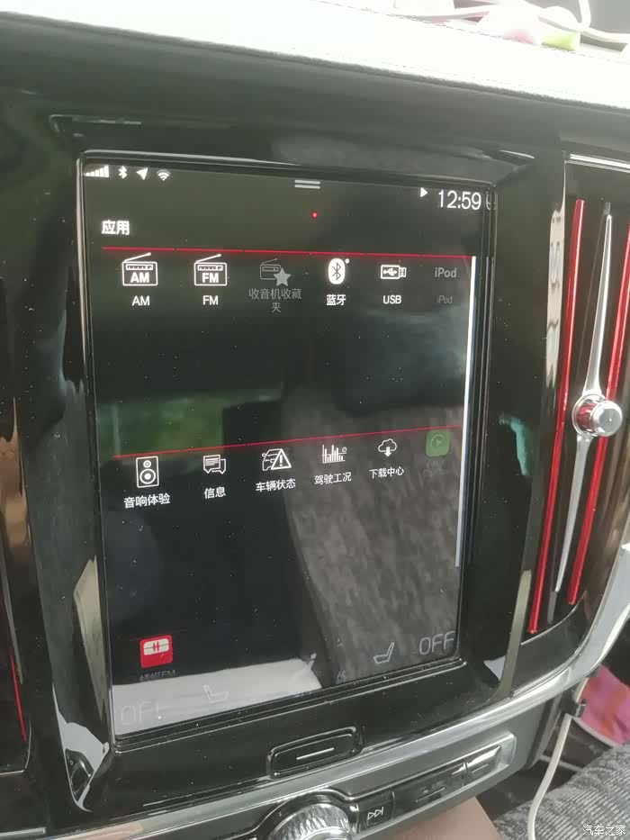

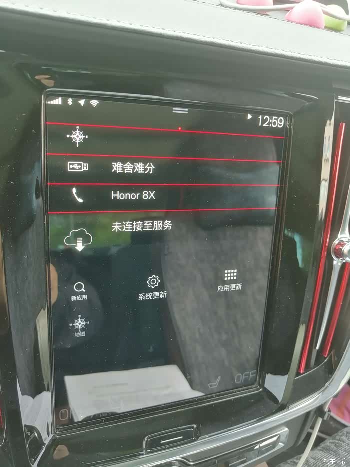

技巧11:关于安装软件
打开手机网络共享可下载应用软件,例如蜻蜓FM、在线地图、AQI车内空气质量等。提醒各位车友,安装应用后系统启动时载入速度会变慢,请大家按需安装。

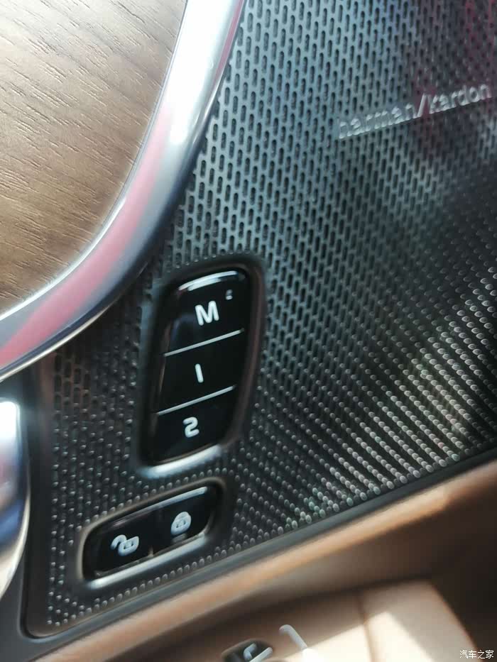

车辆驾驶座和副驾驶座均有座椅记忆功能。将座椅高度、靠背角度、腿拖等调到自己舒服的位置,按下门侧的M1键,再按1键,即可保存座椅位置,最多可以设置两个座椅记忆。想要恢复已存储的座椅位置时,开门的时候,按一下1或2键即可自动恢复位置;关门的时候需要长按1或2键,直至不再调整时再松开按键即可。也可以把车钥匙直接链接到驾驶员配置上,用钥匙开锁,座椅会自动调到记忆的位置。这个功能对于同一车辆多个家庭成员经常换开比较实用。

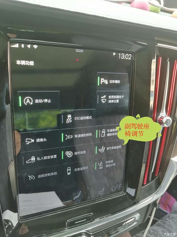

这里推荐一个亮眼的功能:就是驾驶位也可以调节副驾驶的座椅,在设置中选中“调节副驾驶座椅”图标,接下来就按调整自己座椅的方式即可调整副驾驶座椅。这是沃尔沃人性化设计的体现,因为很多时候副驾驶乘坐人员不熟悉座椅的调整方式,而如果没有此功能的话,必须靠边停车,驾驶员下车来到副驾驶一侧帮助调整,费时还不安全。而沃尔沃完美的解决了上述问题。这里要给沃尔沃设计师一个大大的赞。

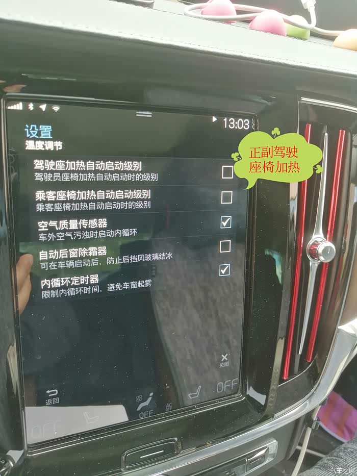

技巧13:关于座椅加热功能
可以设置成启动发动机自动启动正副驾驶座椅加热功能,而不是每次都手动启动,这对于身处北方的车友,在冬季用车特别实用。温度调节-勾选“主驾驶座或副驾驶座”自动加热复选框即可。

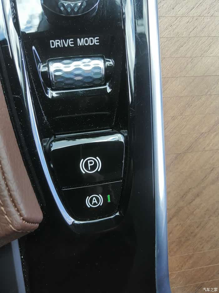

技巧14:自动驻车功能
在驾驶位右侧“A"按下,显示绿色,停车时自动驻车,踩油门继续前进。此功能在经常等红绿灯、或者拥堵路段比较实用,不用在D档和N档间频繁切换,也不用经常按手刹。这里提醒广大车主,不建议在等待红绿灯时挂"P"档,因为万一遇到后车刹不住车时追尾,在挂"P"档的情况下容易损坏变速箱,那样损失就大了。

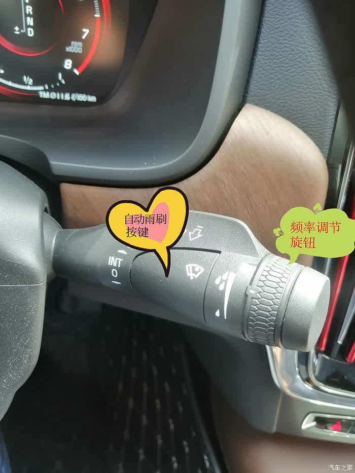

技巧15:自动感应雨刷设置
按下方向盘右侧雨刷拨杆上的按钮,即可开启自动雨刷功能,旋转把头的按钮可以调整雨刷频率。

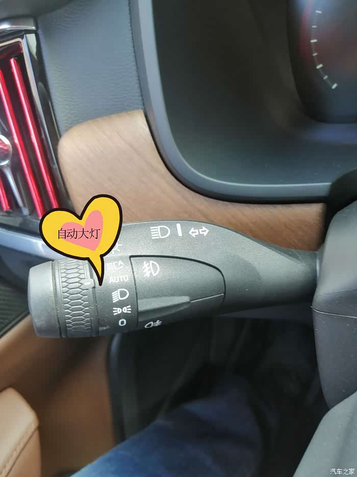

技巧16:自动大灯及自动远近光设置
旋转方向盘左侧转向灯控制拨杆的把头的按钮,对准AUTO,即可开启自动大灯。将拨杆往车头的方向拨一次,即可开启远光灯。在远光灯开启的状态下,继续旋转把头的按钮至“¬A”一下,即可开启自动远光灯功能。

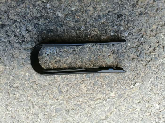

技巧18-轮胎螺丝帽专用拆卸工具
轮胎螺丝帽专用拆卸工具,千万别弄丢了,否则如果真遇到轮胎扎了,附近没有修理店,涉及自己更换备胎的情况,还真没有趁手的工具快速卸下轮胎螺丝帽。
