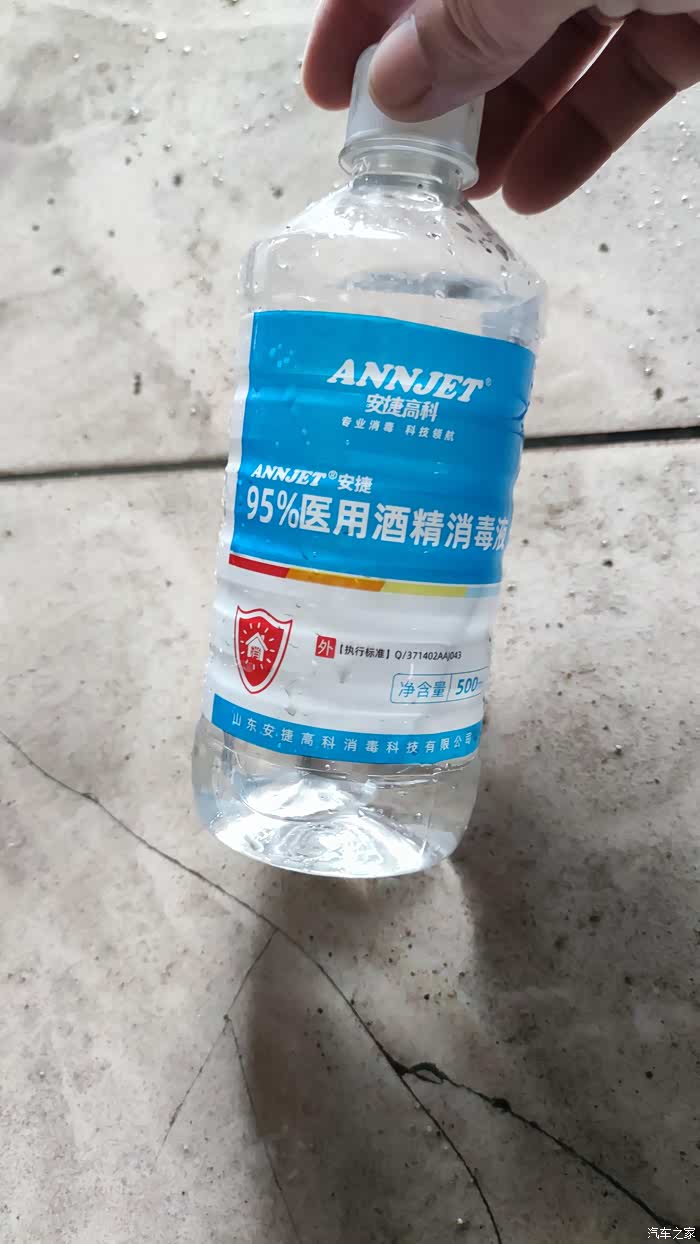

酒精要选95度的,清洁能力强一些,一般药店有卖。

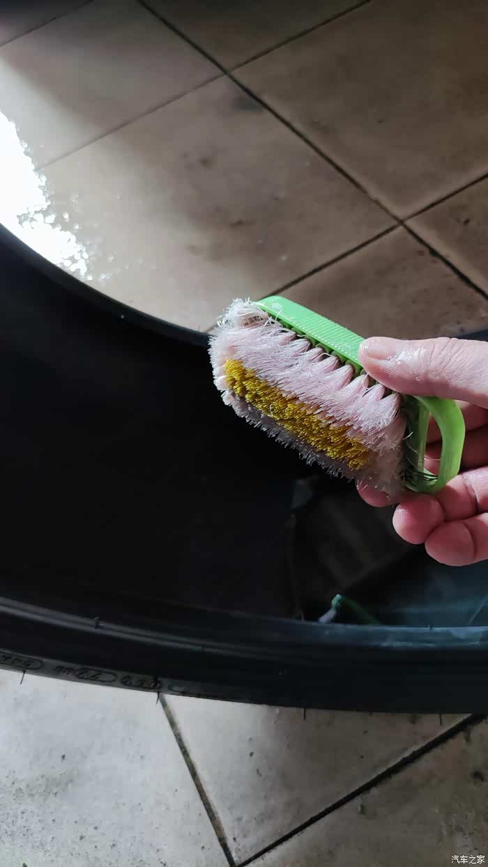

刷子一个,洗衣服用的就可以。最好带把的,要不然用洗衣粉时会很滑,手指累死。

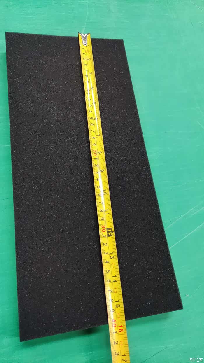

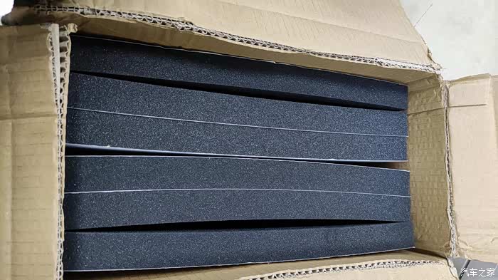

海棉,某宝上买的。

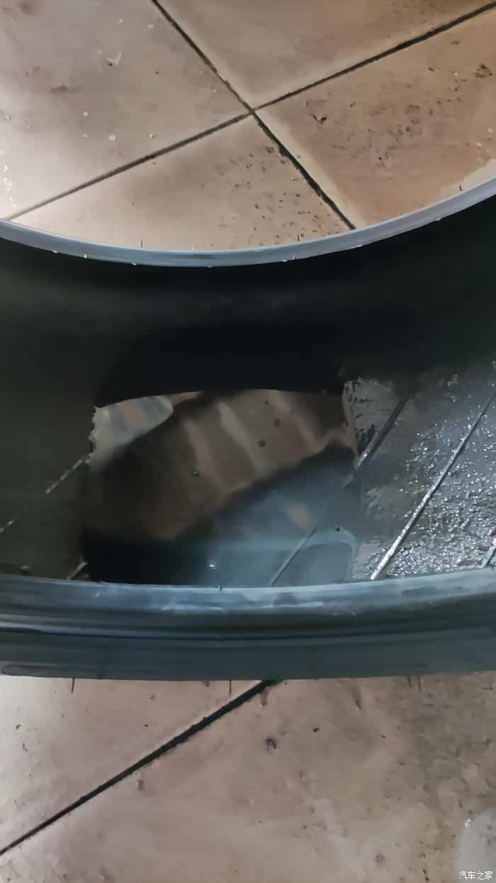

3、清洗轮胎内壁。
清先分两个步骤:第一步用酒精洗,第二步用洗衣粉洗。

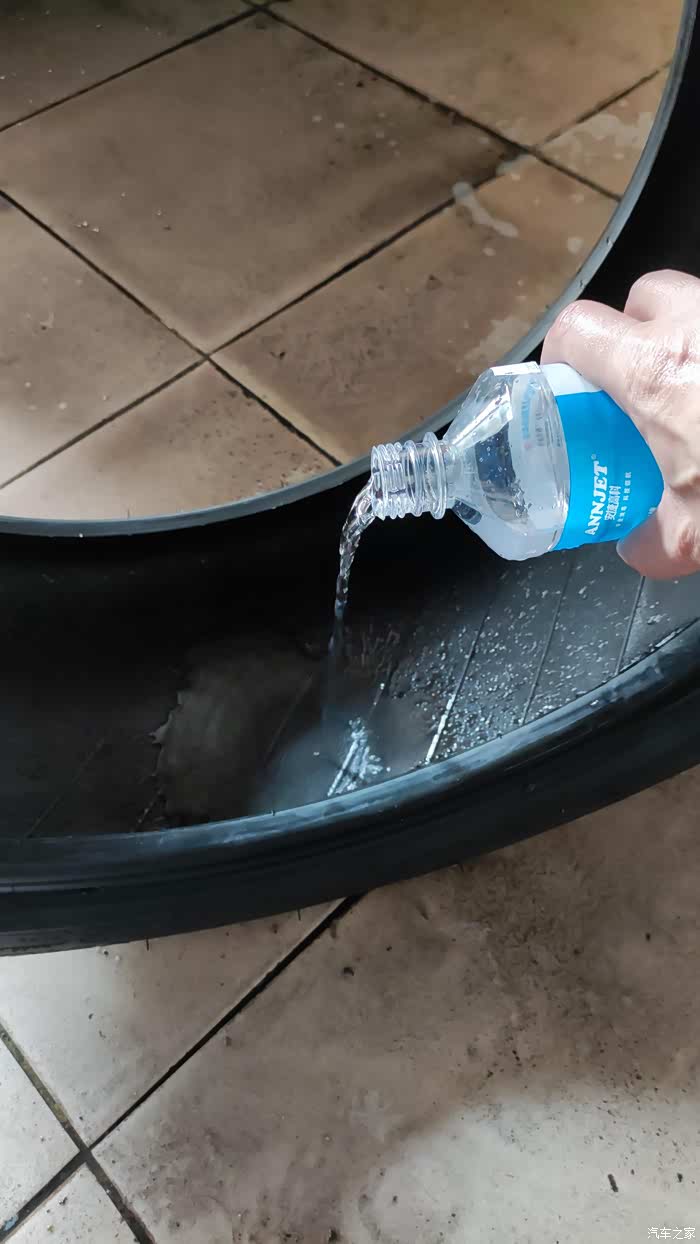

第一步,在内胎倒入少许酒精。
第一步,在内胎倒入少许酒精。
倒入大概这么多。(基本上一个胎100毫升就够了,4个胎刚好一瓶用完)

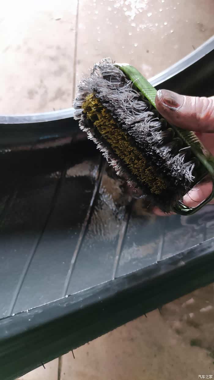

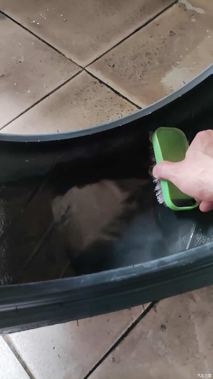

然后用刷子刷轮胎内壁,反复地刷。
边刷边滚动轮胎,只刷接触地面的内壁,两侧的可以不刷。
目的是把内壁的油脂洗掉,让后面贴的海棉贴得牢固。
不需要贴海棉的区域,可以不洗。
不需要贴海棉的区域,可以不洗。

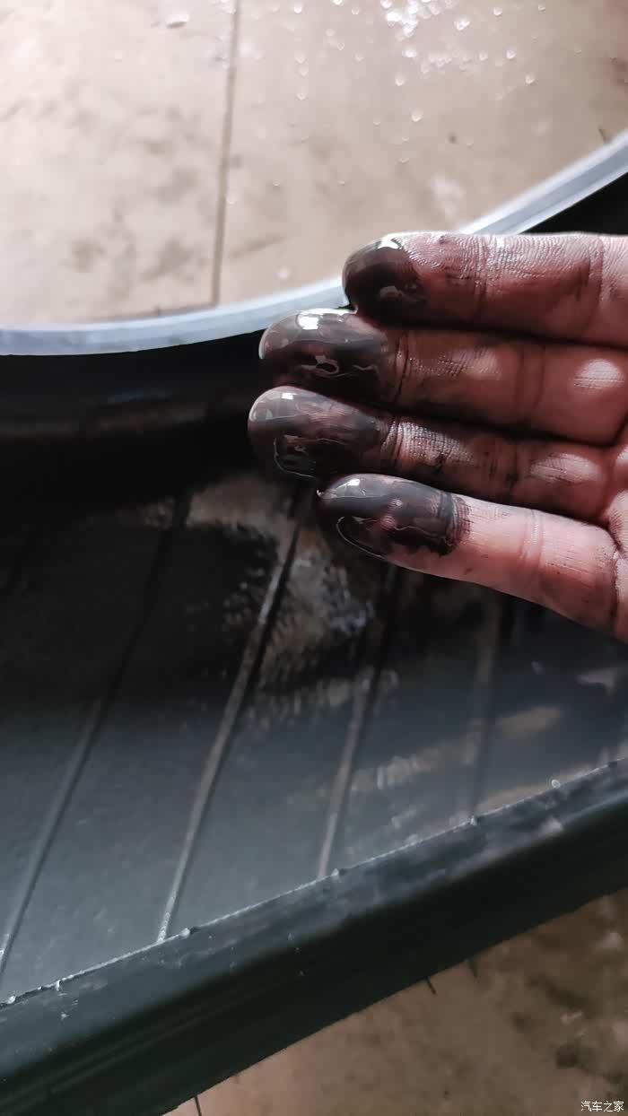

不要怀疑酒精的清洁能力,刷一会酒精就变得墨水一样黑了。
刷子黑了。
手黑了。

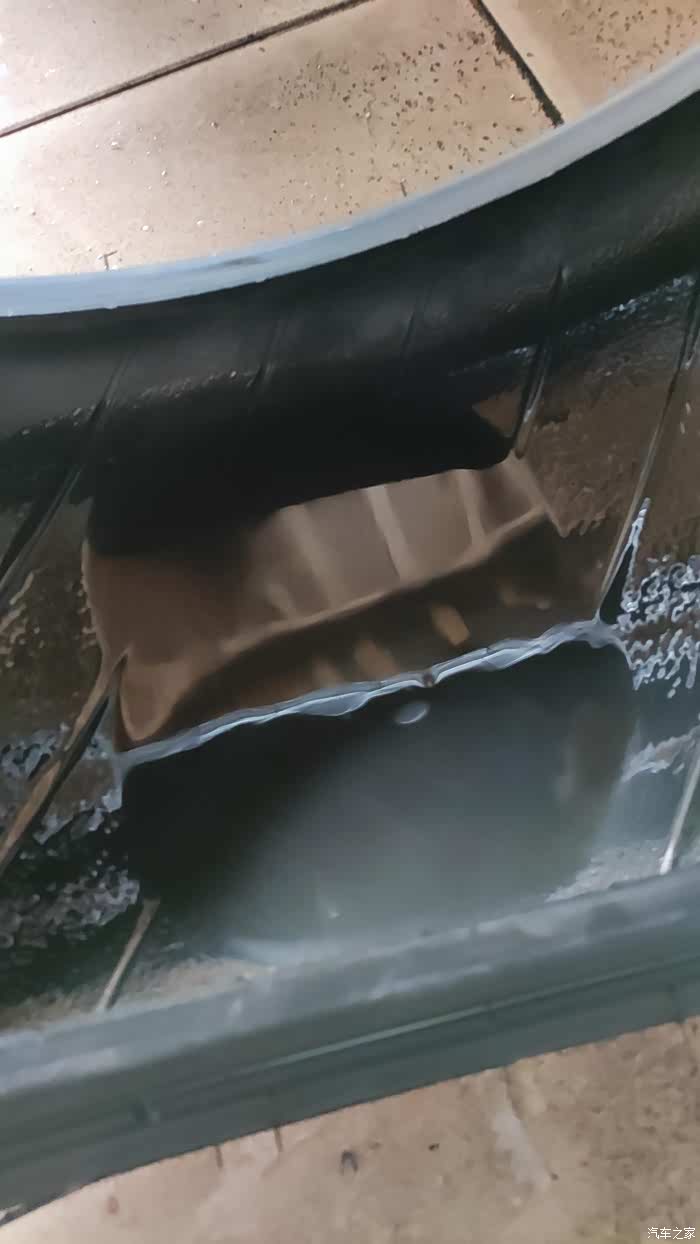

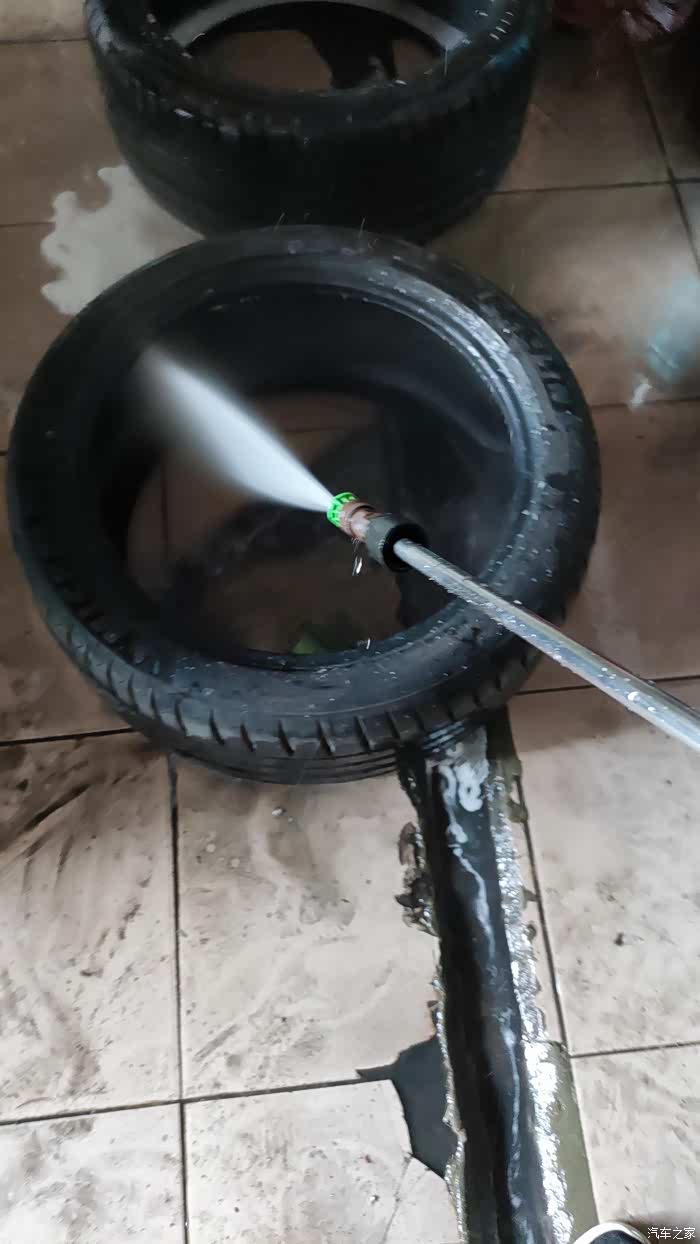

酒精刷过后,用水枪随便冲洗一下。

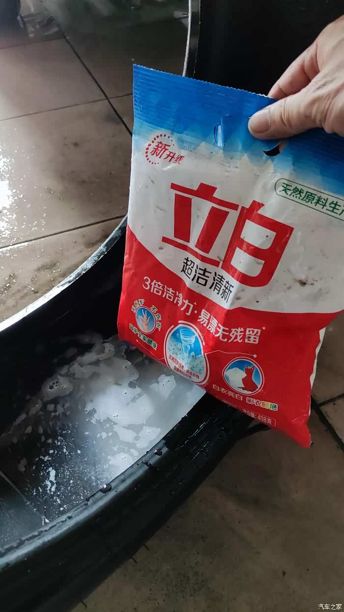

四个轮胎都用酒精刷一遍后,接着第二步,用洗衣粉再洗一次。
洗衣粉洗操作方法跟酒精刷一样:内胎倒入一些清水,加洗衣粉少少,不要加太多,然后用刷子刷刷刷。
最后四个轮胎用水枪把内外都冲洗干静,用干毛巾把内胎擦干水。

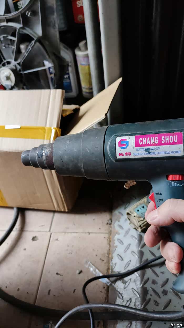

准备好一把热风枪,一般修车的地方都有的,实在没有,家用风筒也行。

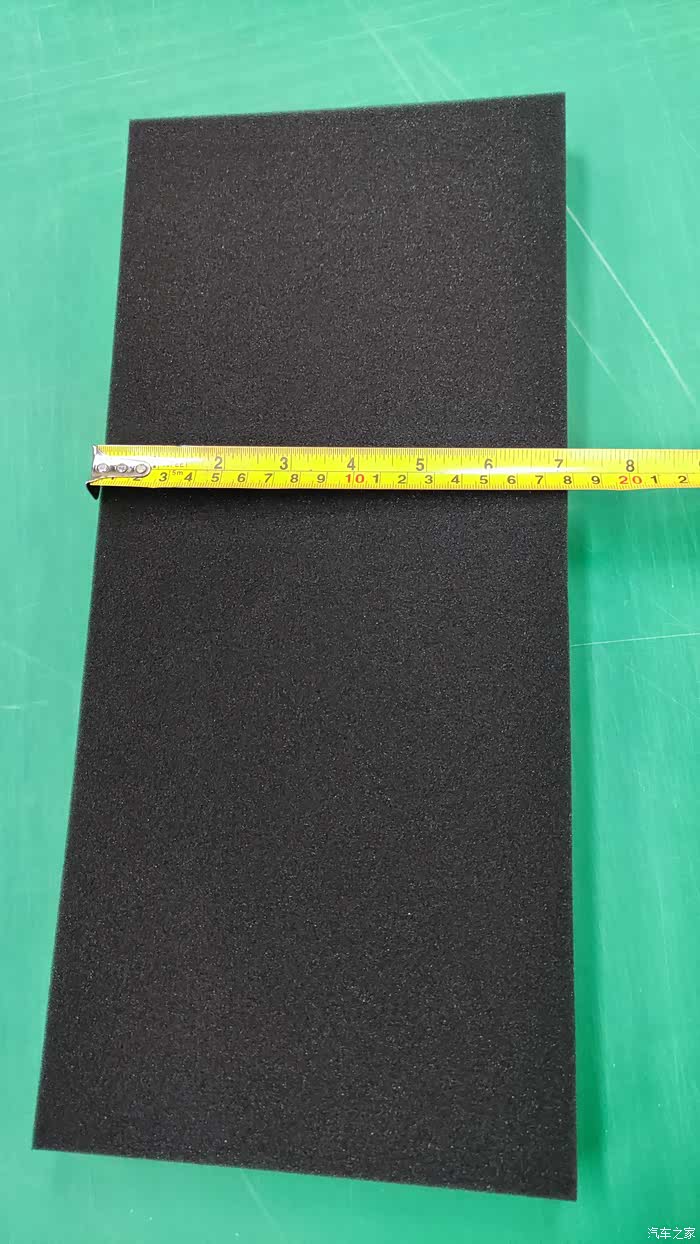

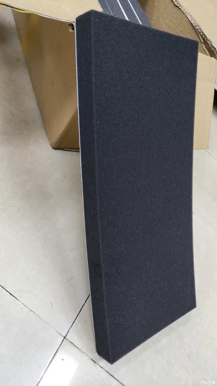

准备好海棉。

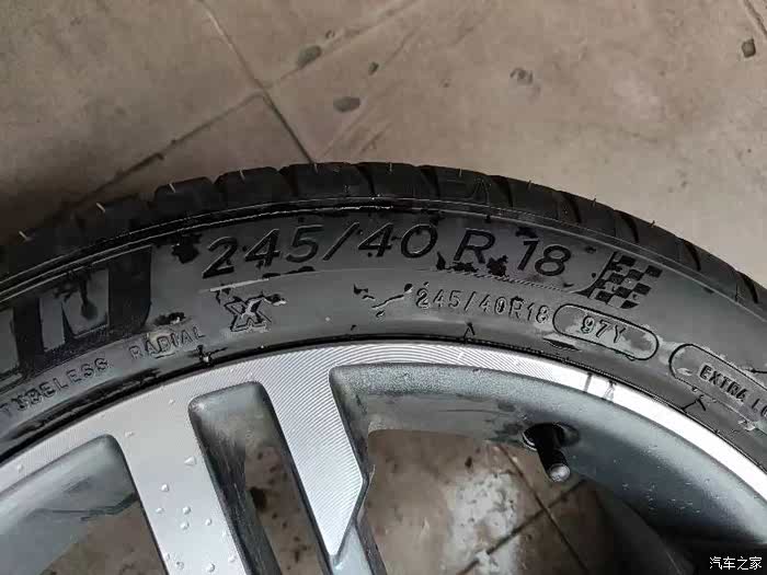

我的是某宝上买的,用量到底多少,卖家会根据你轮胎规格告诉你要买海棉的规格和数量。
我的是米其林245的,
海制约3cm厚,商家切好了一块块的。
我的是米其林245的,
海制约3cm厚,商家切好了一块块的。

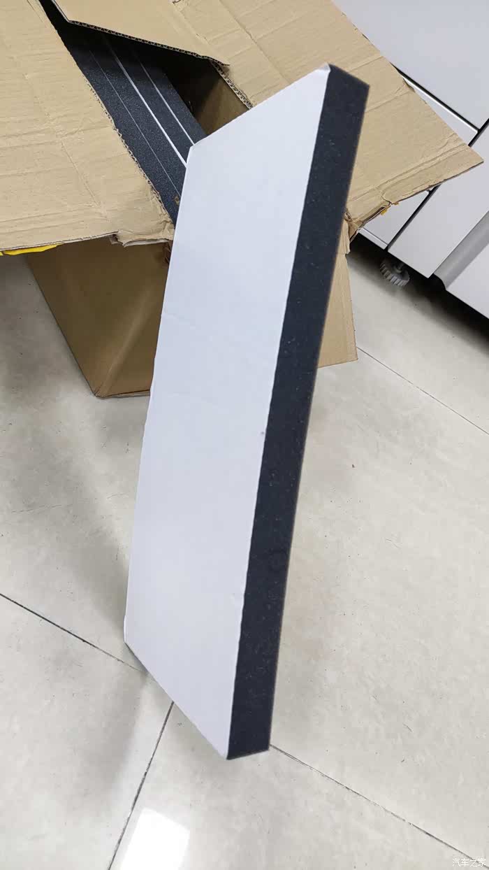

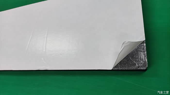

底部白色的是自带背胶,撕开白色那一层就是粘胶。
撕开白色这一层,可以直接贴了,不需要另外刷胶水。

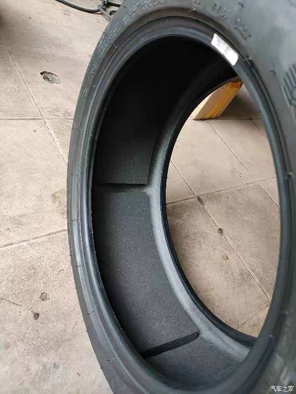

用热风枪把要贴海棉的地方均匀加热,大概80度左右,然后海棉撕去白色的那一屋,直接贴在轮胎内壁上。
每块海棉间隔约3cm,尽量贴中间,保证两则的空间一样宽。
贴上后,用手掌慢慢压紧,逐寸压紧,如果有专用工具更好,比如滚轮。没有专门工具就只有用手掌了。
前面的反复清洗,风枪加热,手掌压紧,目的全是为了海棉贴得紧密牢固,以防时间长后海棉脱落。
贴完后长这样!
