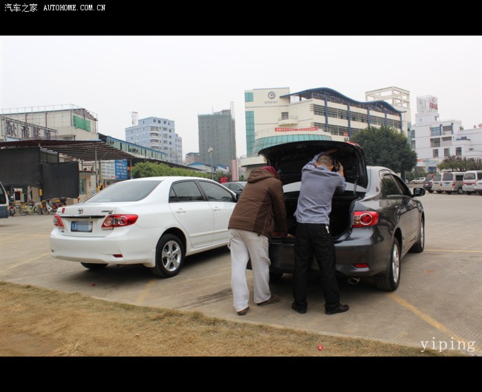

来到了008指定地点,,灰色是花花的车,和我的白卡,同一天提车,同一天入户,同一天安装后尾箱遥控,呵呵,是巧也是缘。。
因为生活童鞋忙,,前几天才抽空安装。。。。

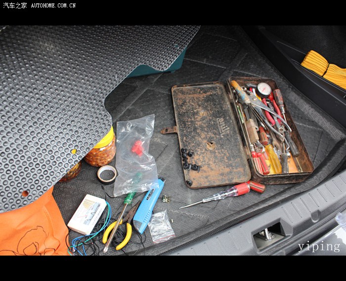

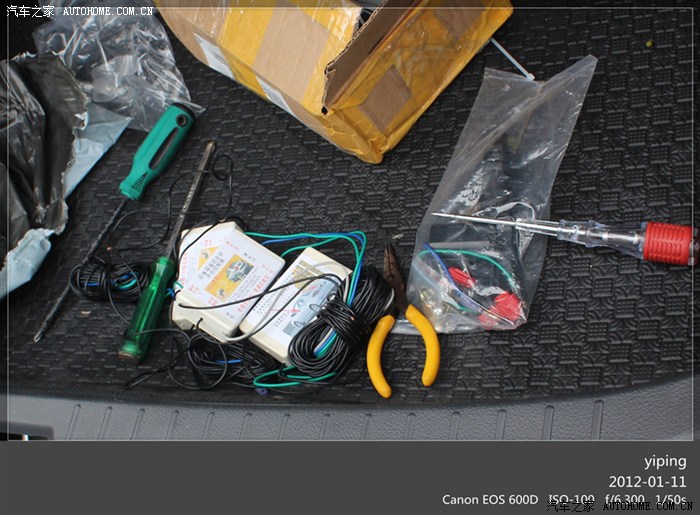

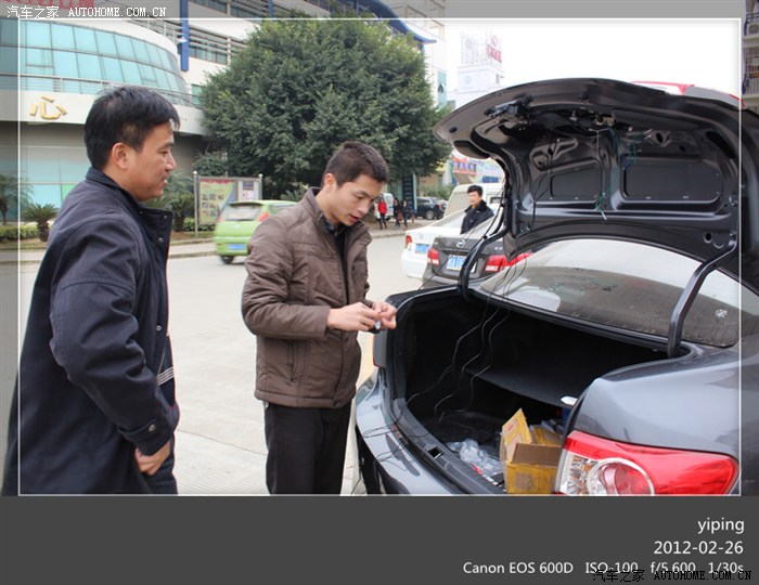

所用的工具就是一字和十字的螺丝刀,美工刀,还有电工胶布。。。。那白色小方块缠着几根电线的就是后尾箱遥控件

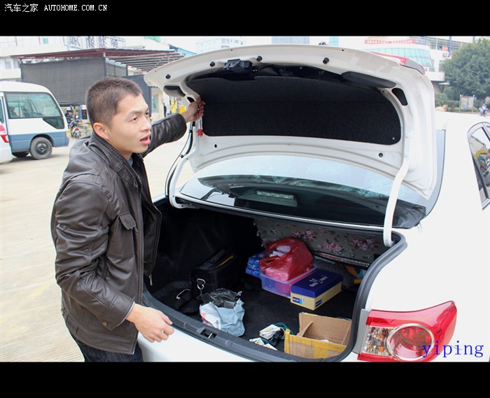

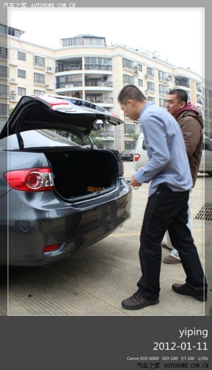

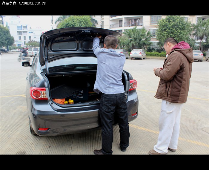

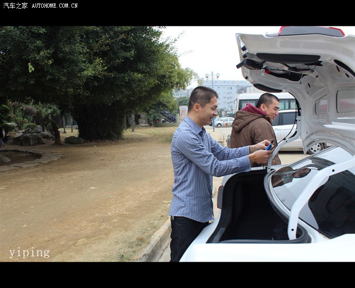

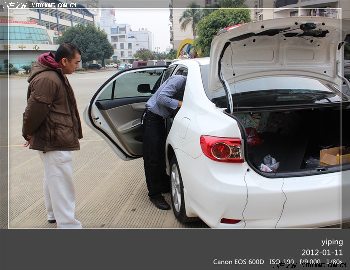

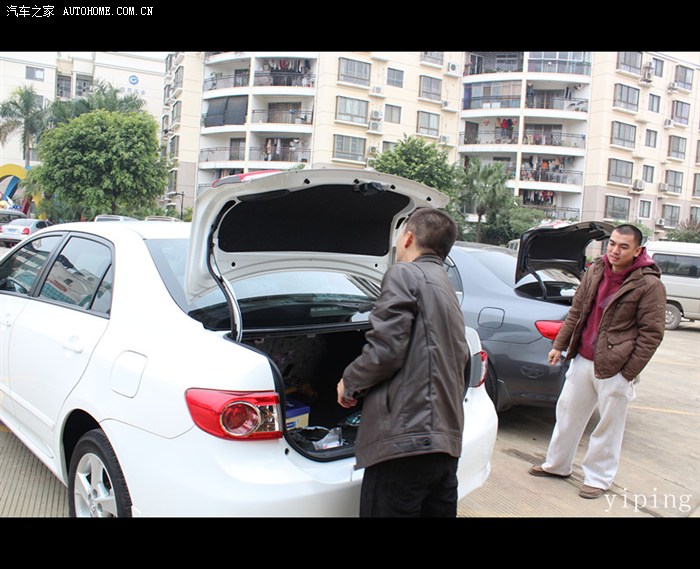

首先要把尾箱打开,,这不是废话嘛,,当然要打开,要不怎么装

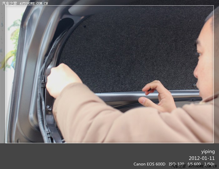

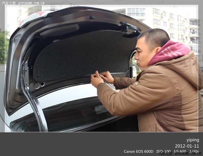

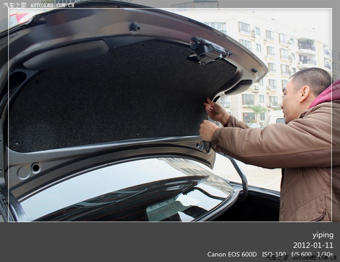

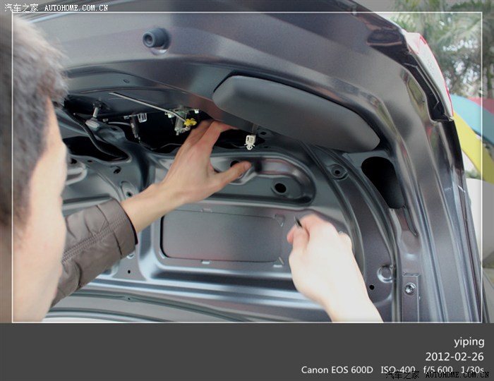

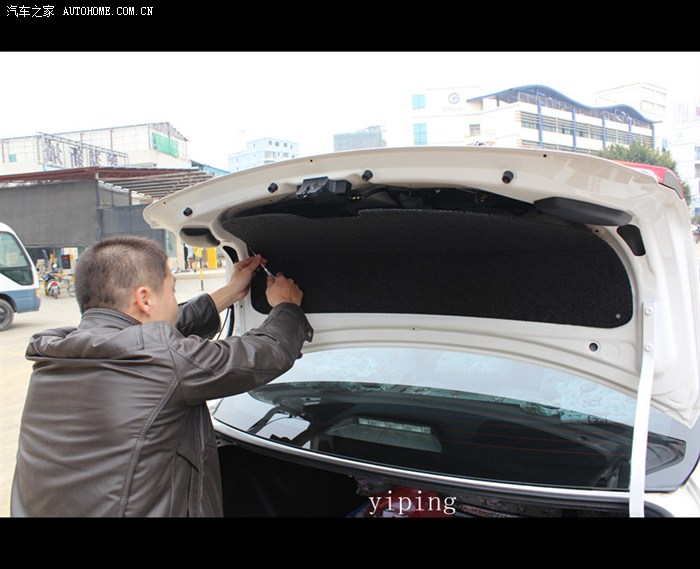

把隔音棉拆下来,,塑胶钉是扣住的,用一字螺丝刀往死里撬,钉子不少,据说这个功夫最费力,我没去体会。。。。
花花体会了,,可能身强力壮吧,这块黑板三两下就给他卸下来了。。008在卸我的车,花花卸他自己的车,动作之迅速有点像熟练的技师

拆了隔音板空荡荡的,,,,

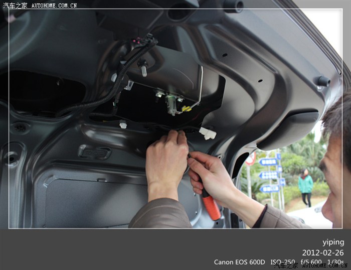

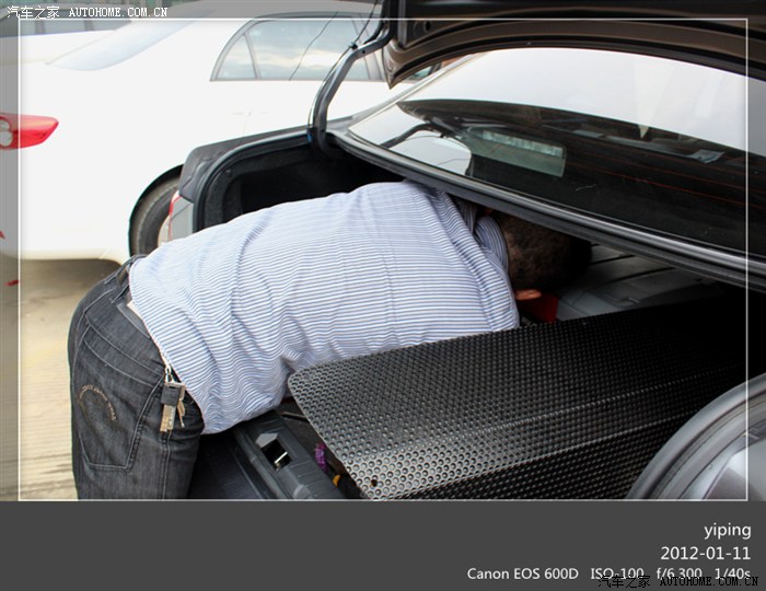

把螺丝拧开,,

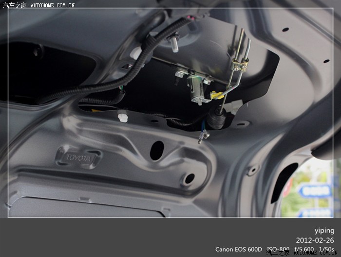

拧开螺丝,马达就固定在这个位置,,,,
把螺丝拧开,,
拧开螺丝,马达就固定在这个位置,,,,
看清楚,,,,
总是拍不好,,因为不能影响他工作嘛,只能在边上拍拍,每每等我调好角度,,一抬头一个步骤又完成了,,真是,也不知道装那么快干什么。。。。

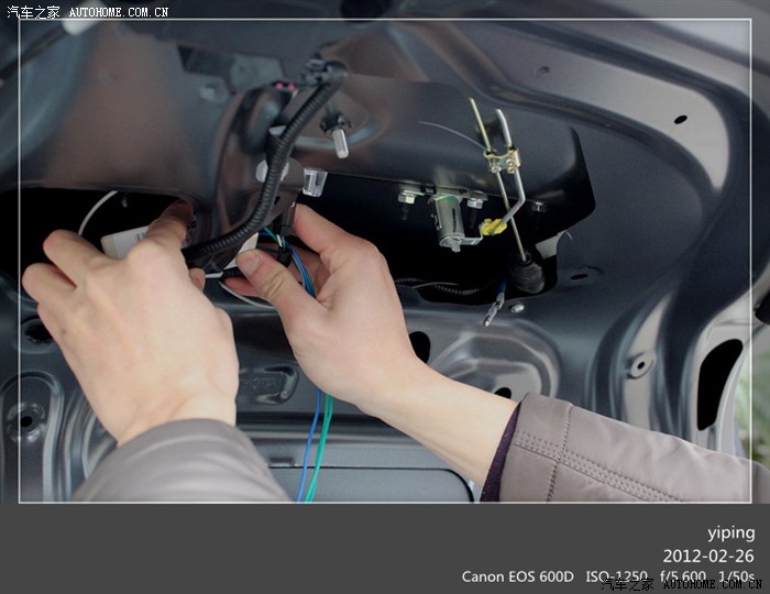

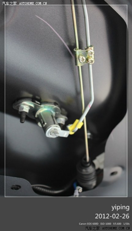

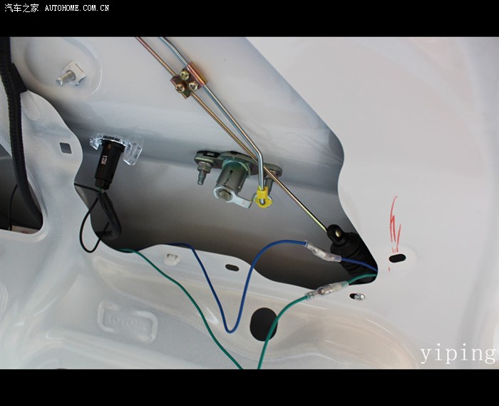

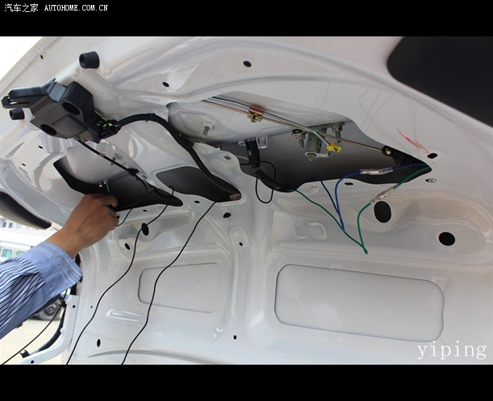

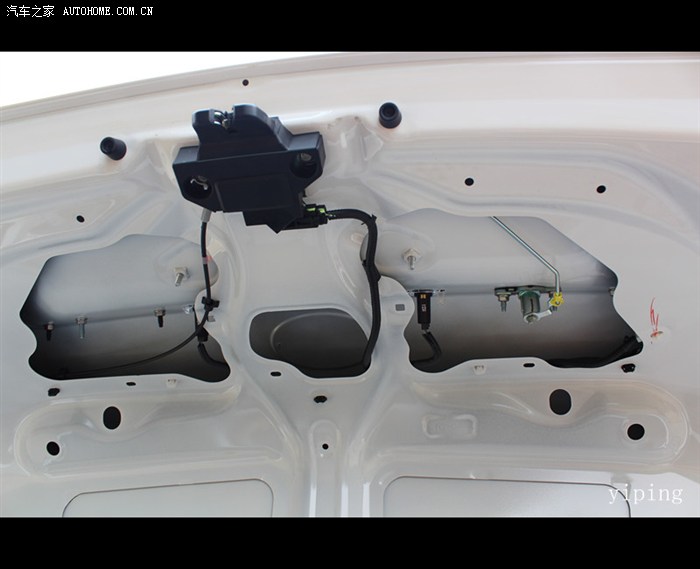

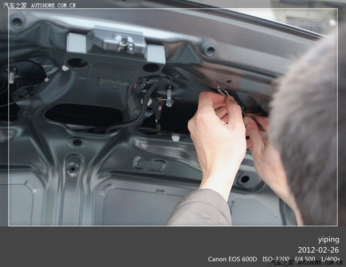

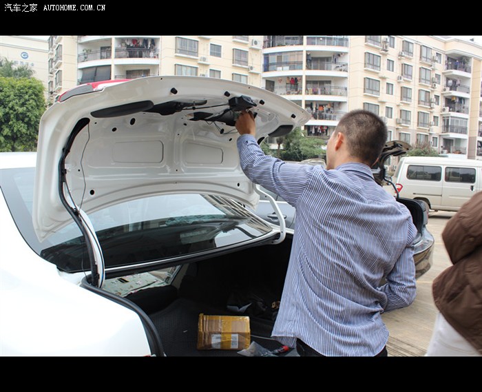

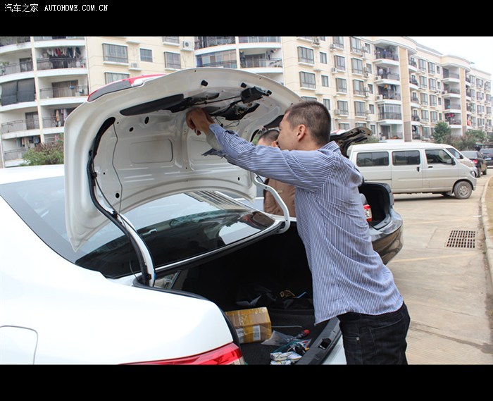

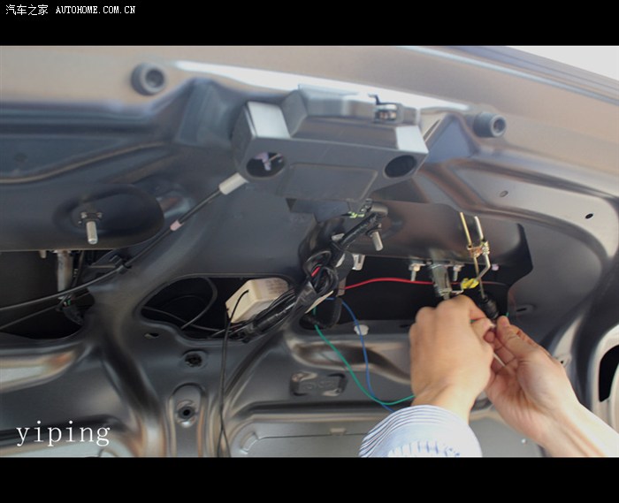

图片中黑色的那一个装置就是后尾箱遥控的马达,,,008先把配套回来的弹簧和拉杆(下图吊着的那根金属)装好在马达上(因为聊天不够敬业,没有安装弹簧的照片),在这个位置把马达固定好
下图是原版没装的时候。
安装马达后和上图没装时的对比照

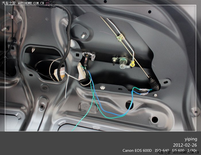

我的车子没有装DVD导航一体机,,所以线路很简单,,,后尾箱遥控白色控制盒延伸有两条线一蓝一绿,分别连接好。。,
花花的车子装了导航,线路比较多,,,,

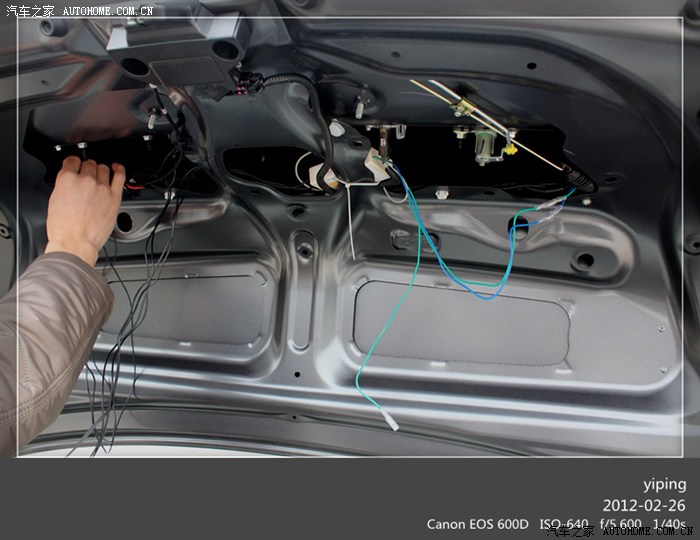

把白色控制盒用配送回来的胶带固定在中部,,,,,
这是花花的车,,,
控制盒的两端都有线,一端是蓝绿线,,一端是黑线,,把控制器绑在中间,蓝绿线连接马达,黑线往左边穿越,,,,

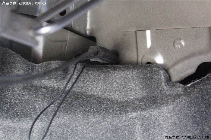

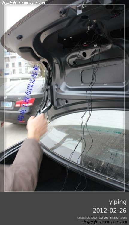

我们的车子车尾箱盖的左边有一组黑色的线,包得好好的,,把控制器延伸出来的黑色线和他们归顺一起,先顺着,等全部装好后再用电工胶布固定起来。。不懂专业词语,真难解说,,
要把这些黑色线从后尾箱里左边的小孔穿到车里,。。。
要有下腰的功夫才能把线穿好。。。

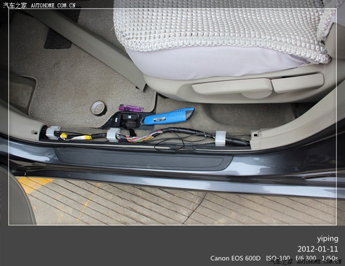

把线隐藏在左边门槛下,,,,就是那米色塑料条下,,,
把线从尾箱那拉出来。。。。。花花这是在袖手旁观吗???

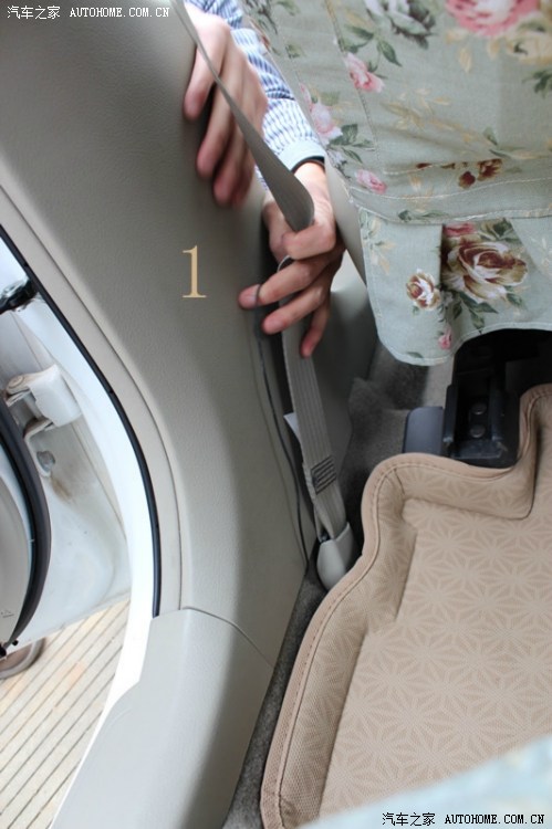

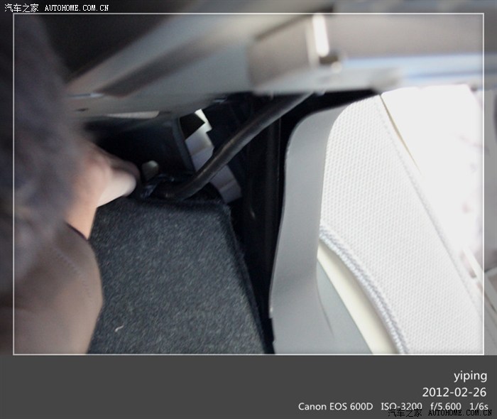

慢慢的把线拉到主驾位置,,,,
收在缝里。。。。。

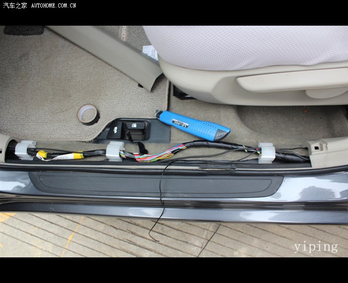

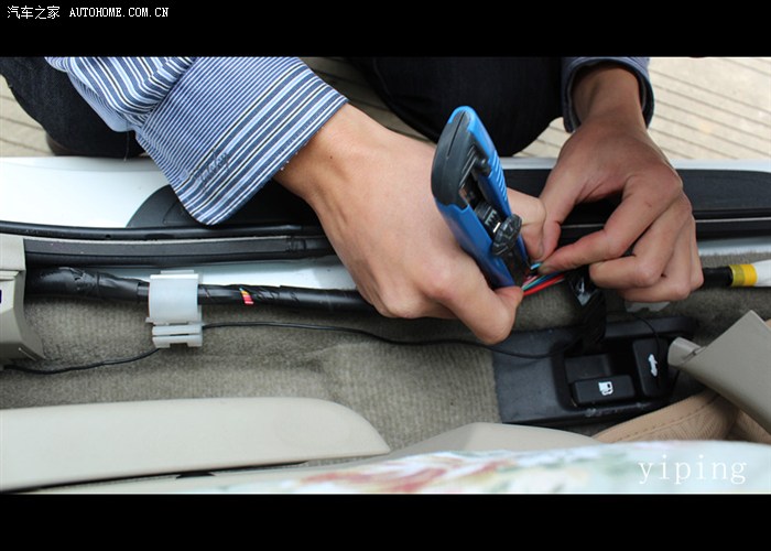

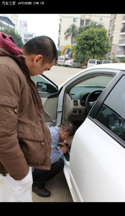

要把主驾门边的这一块装饰板打开。。。。
这是花花的车,打开后是这样子,,两辆车的同一步骤照片,以便童鞋看得清楚些。。

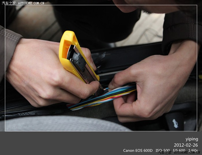

用美工刀把其中一条线破开。。。。
一簌线在那里我也没问破的是哪一条,因为我知道问了还是白问,听不懂,不明白,,
他只管做,,,我就只管拍就好了。。。。
线破好了,控制器的黑线头要烧一下才好驳接。。。
其实这样已经算是基本装好了,,测试一下运作正常就可以盖好盖子,,固定线,,就算完工了,,,,

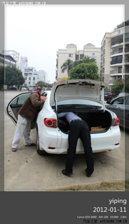

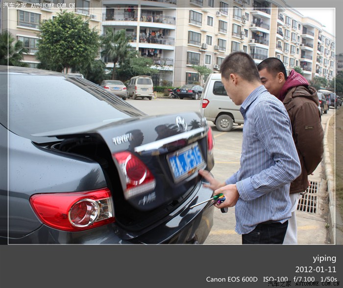

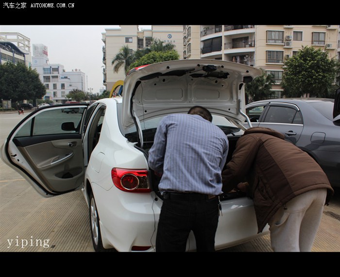

这是的我坐在车上,以为可以等着收工的,看见008摇着头的走来走去,嘴里碎碎念的,,,“怎么了?”“开不了”“额,开不了,怎么回事”“不懂啊,也是照常装的”

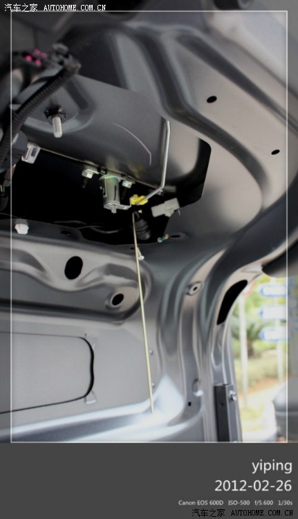

按开锁键,听见那熟悉的响声啊,就是开不了,,用钥匙插孔也都开不了,,整个后尾箱锁住了没办法打开,,怎么办啊,没装的时候还是可以打开的,现在怎么连后尾箱都打不开啊,,一种晕的感觉,不知道他在那里检查了多久,就是找不到原因,后来008说,去4S店开锁吧,,开很久了,都开不了,声音也正常的,“嗯”。。。

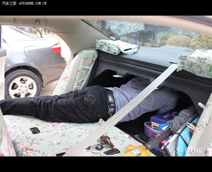

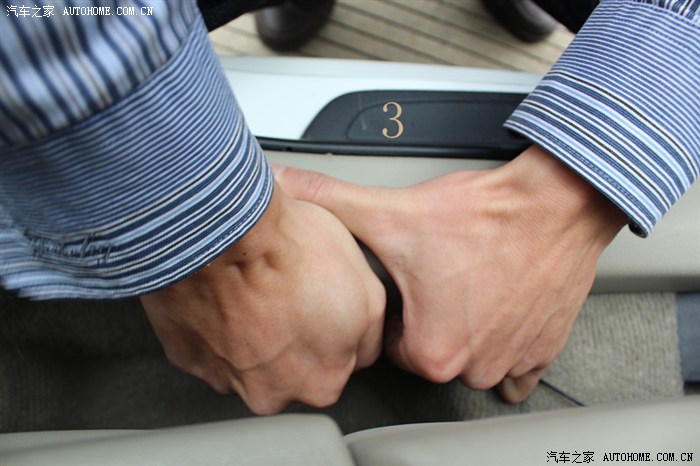

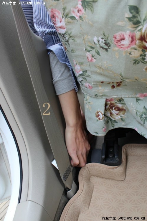

后来不知道他想起了什么,把后排座放下,转了进去,用螺丝刀在里面扭了下,门就开启了。。。。
我跟我的车子都没如此“体贴”过。。。

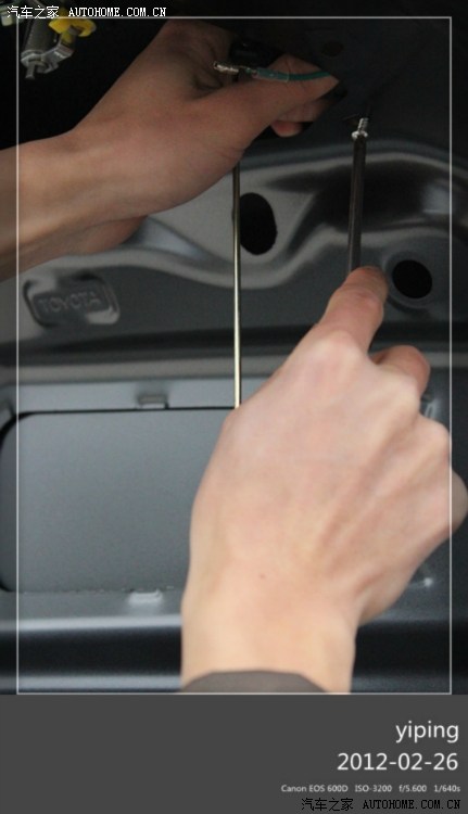

原来是那根金属管扭得太紧了,不够位置开启,,提不起来。。。。
松了一下就没事了,,,还好,,不用去4S店,,,,,高兴呀。。

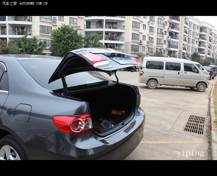

我问,“这尾箱盖怎么升不高的?”“人家高档车都是升不高的“,“哦,这样啊,那还有没有细的弹簧,我想换掉
””7哦”呵呵,,,,
””7哦”呵呵,,,,
花花开玩笑的说“加了这装置,这车子升值五千了."笑啊
开锁键,连按两下,,,,大功告成
