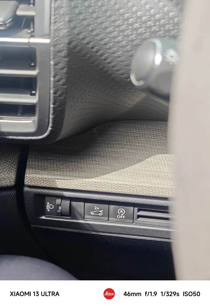

凡尔赛全系标配启停功能,这个功能非常不错,在长时间堵车环境下可以减少发动机空转,减少油耗损耗,凡尔赛的启停机可以经过50万次的启停测试,完全不必要担心。
仪表盘还有启停时间的累计,发动机怠速空转不仅会增加油耗,然后燃油燃烧不充分容易产生积碳,所以启停功能一定要开启。
