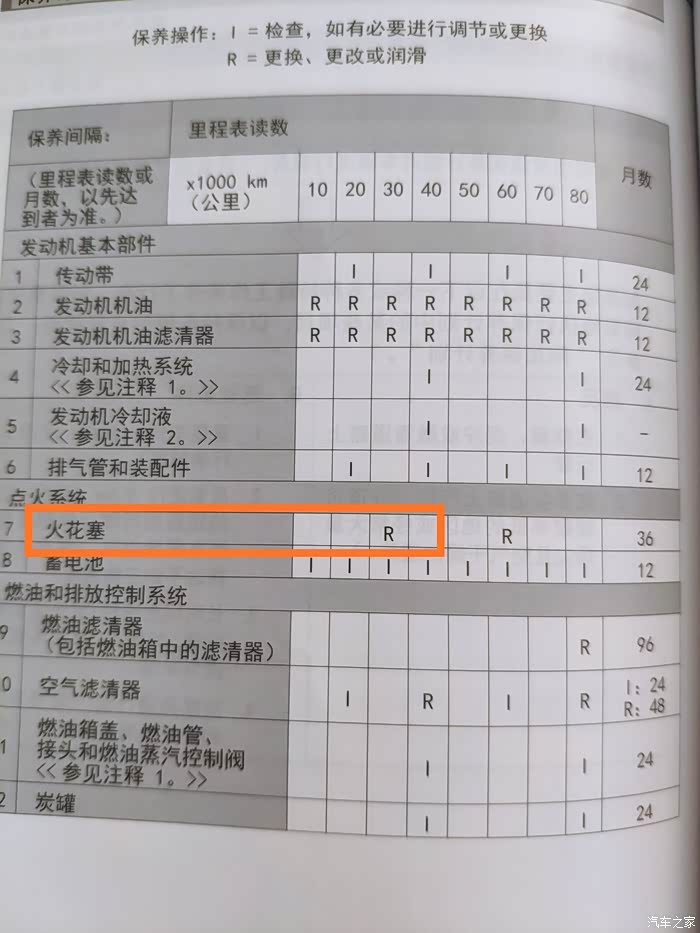

致炫的火花塞分两种,一共是镍合金的一种是铱金的,出厂批次不同给用呢不一样。不知道从哪个时间节点升级的。具体应不应该换,还要以随车说明书为准。
我的是18年10月底出厂的。是镍合金的火花塞。寿命是3万公里。我已经跑了29500公里了。高速国道多一点。

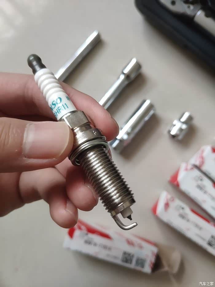

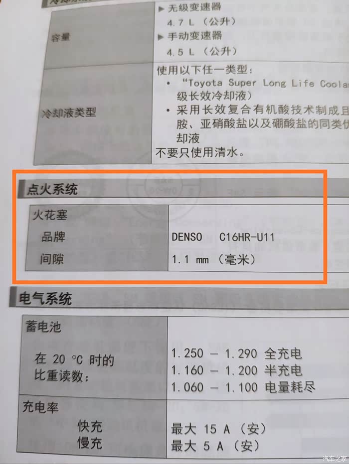

原车的型号

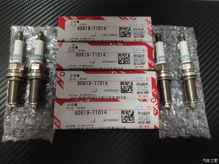

买了4个电装铱金的,发现原厂的比电装的还便宜。这种是8——10万的寿命,零件号是90919-T1014,致炫威驰这5个拉皮车都能用。
电装型号SC16HR11

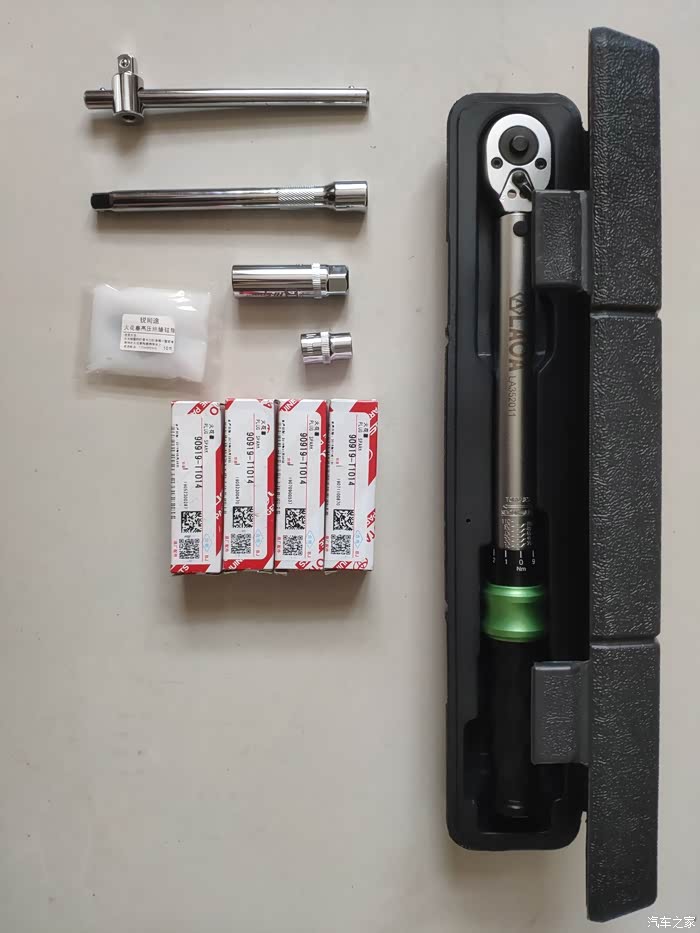

准备的工具,火花塞4个,火花塞绝缘润滑脂,10mm套筒头,14mm火花塞专用套筒,15cm加长杆一个,滑杆一个,扭力扳手一个。不用这么复杂,如果有棘轮扳手,买个火花塞头就行了。我是啥也没有。
有条件就涂,没条件不涂,自吸涂不涂无所谓。

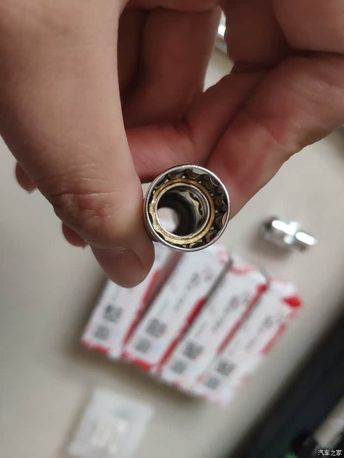

我买的带是带磁性的套筒头,可以直接把火花塞吸出来。

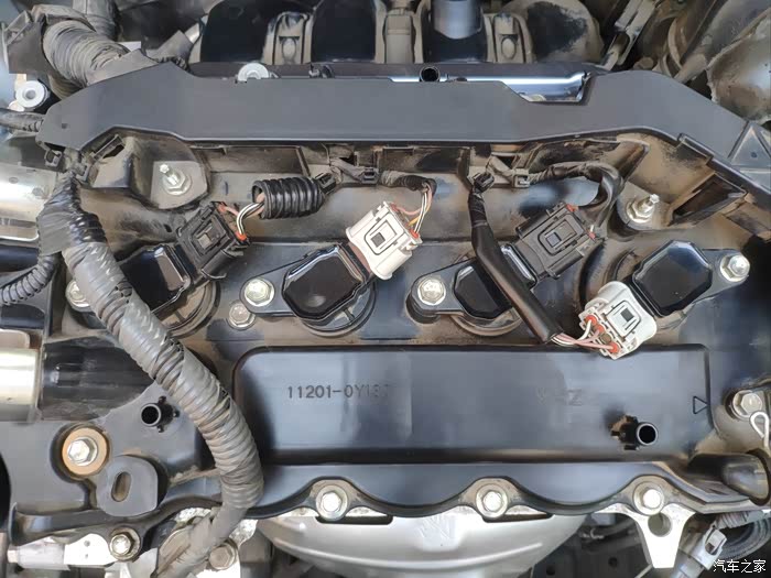

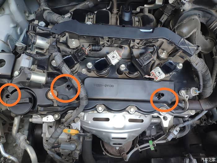

拿下发动机装饰盖,往上一扣就掉了。

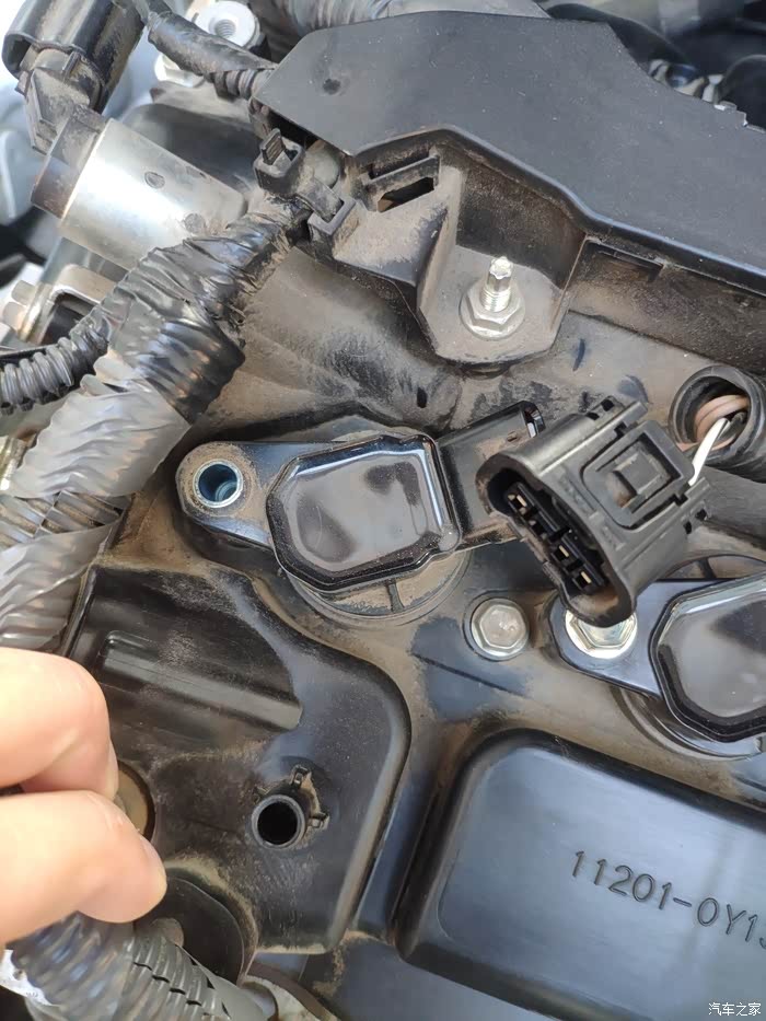

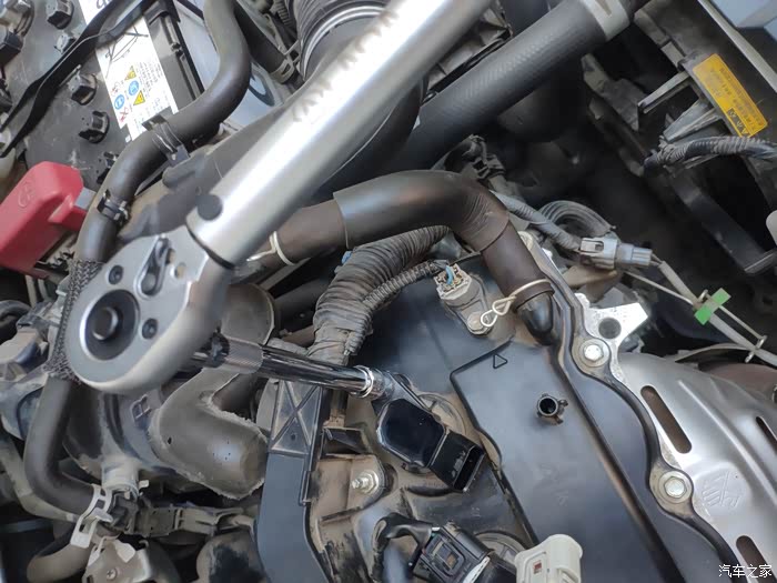

拔下点火线圈的插头,建议一个一个弄,弄完一个安好再拔另一个。然后用10mm得套筒拧松点火线圈螺丝就可以,就可以垂直抽出来点火线圈

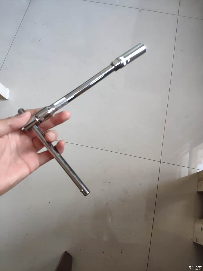

抽出来换上火花塞套筒头,伸进去,拧松火花塞
然后就可以去掉滑杆或者棘轮扳手拧出火花塞了

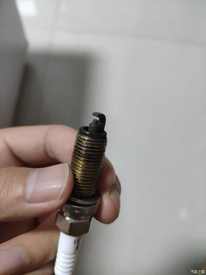

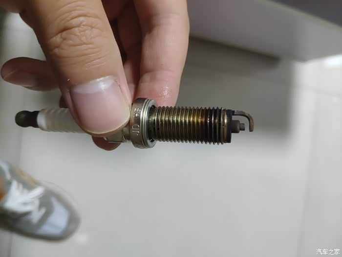

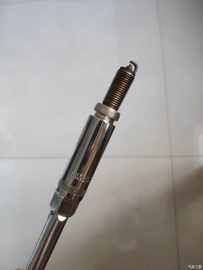

拧出的火花塞

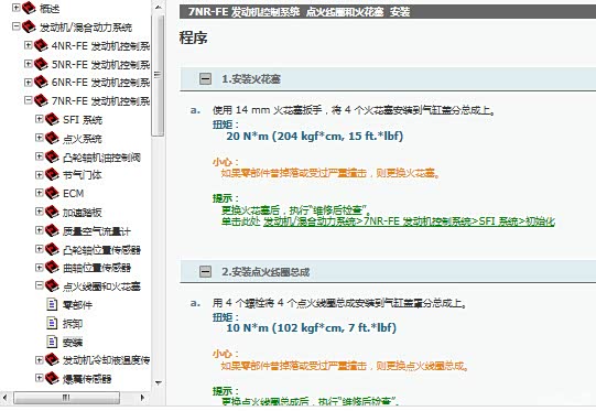

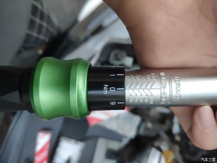

根据维修手册标明,火花塞是20牛米的扭力,点火线圈螺丝是10牛米

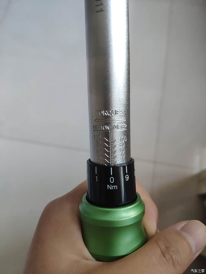

扭力扳手调到20nm

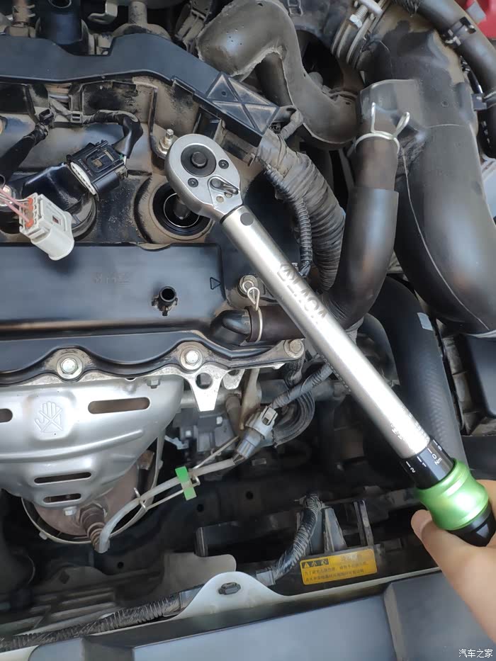

套到加长杆继续拧,听到扳手咔嗒一声后,就说明到20nm,可以取出来了。然后插上点火线圈,用手拧紧点火线圈螺丝
扭力扳手调到10牛米,
把点火线圈螺丝拧紧,同样是听到咔嗒一声就行了
以此类推,4个都换完,插上插头,盖上发动机罩,发动机罩就是对应3个画圈的脚,插进去就行了。弄完就可以打火了。

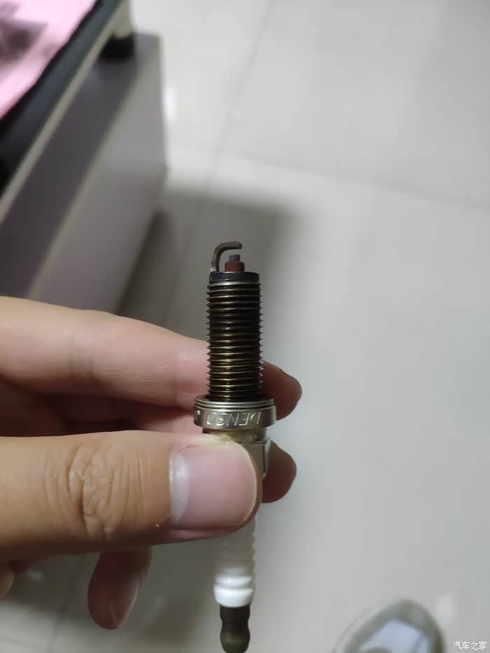

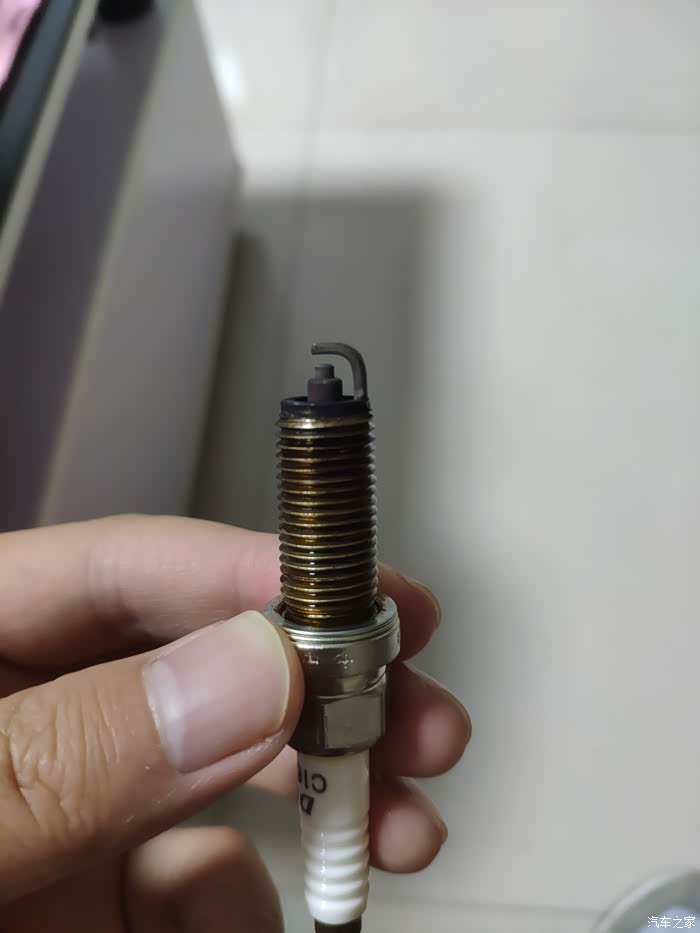

这是我换下来的,从左到右,分别是1——4缸,我跑的路况好,都是高架国道高速多,感觉再用小1万也没问题。
一缸
二缸
三缸
四缸
