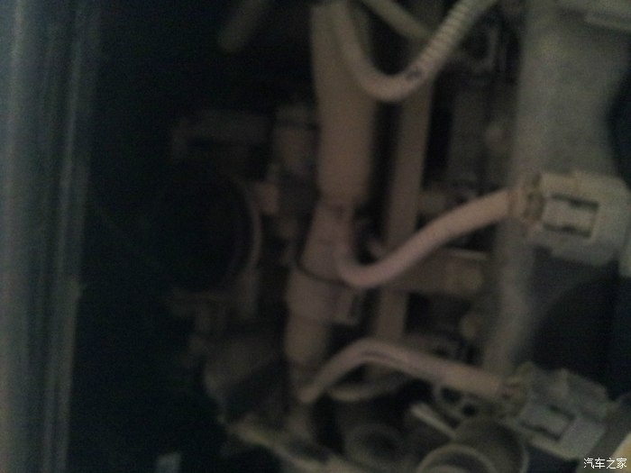

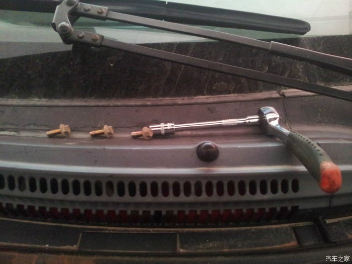

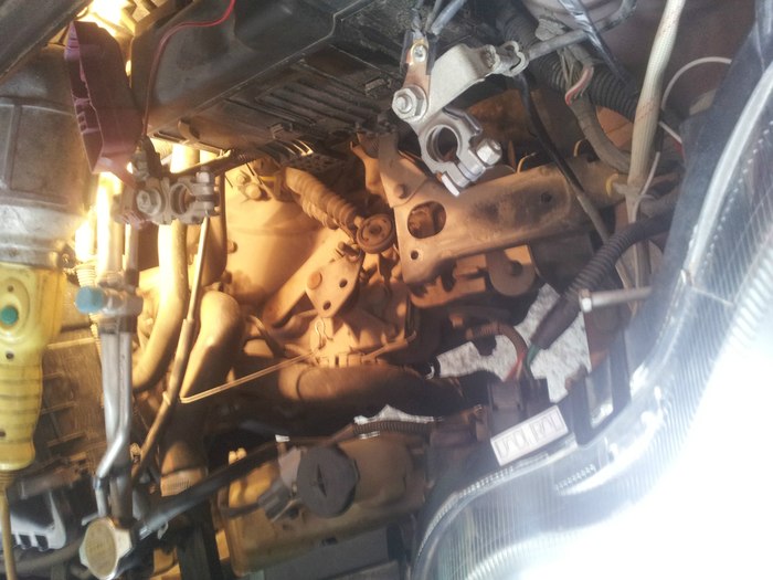

开始上架子 电瓶卸下来了

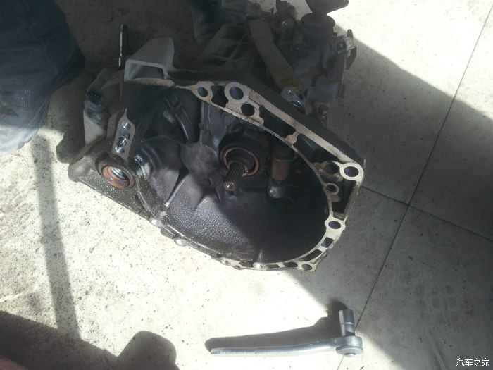

把档拉杆卸下来   蛋蛋很空间很小  所以比较密集

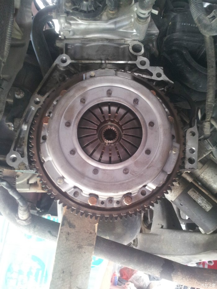

紧接着变速箱下来了  看那些油  是曲轴油封  漏油  我擦了半天

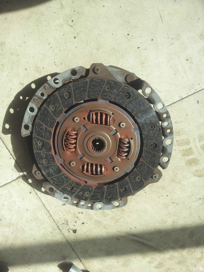

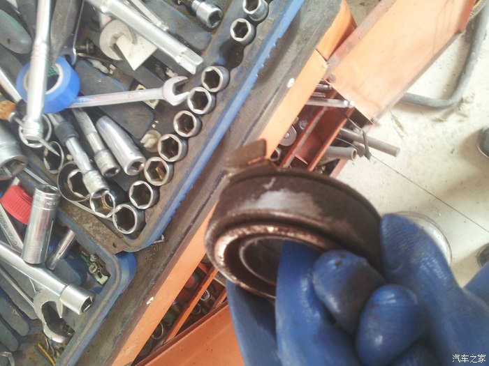

拿下了了  骗子没什么问题  是分离轴承出问题了

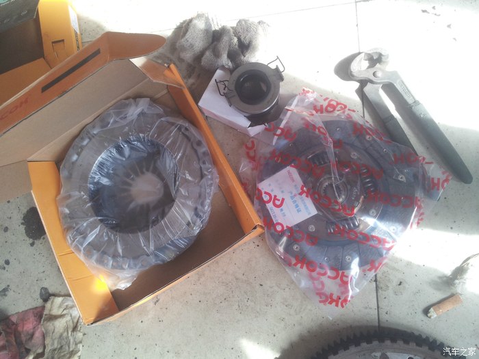

看没看见 有个小活口  变形了裂开了  幸好这次换了  要不然下个月去青岛能把我扔路上
新包装   感觉真好
安装上了  心里好美   很快到中午了 去吃饭   吃完饭很快就装起来了 开出去试试  哇  爽   起步不抖档位很好挂

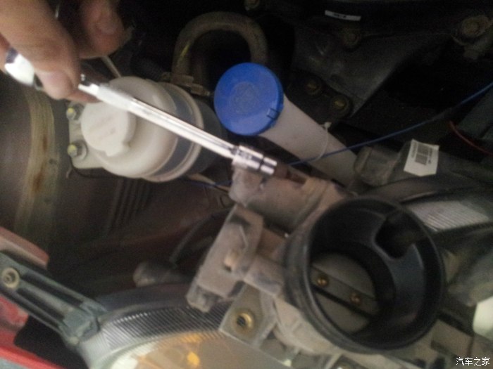

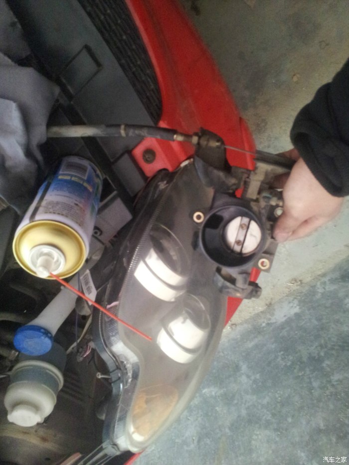

感觉油门太重了  然后回家 在车库里 自己动手清洗节气门
准备工作开始了
看  4年的车太脏了

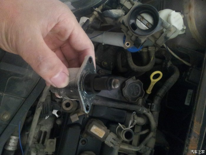

节气门弄下里了 开始卸台速电机
看 原车主不懂  从来不清理  太脏了
节气门有3个丝

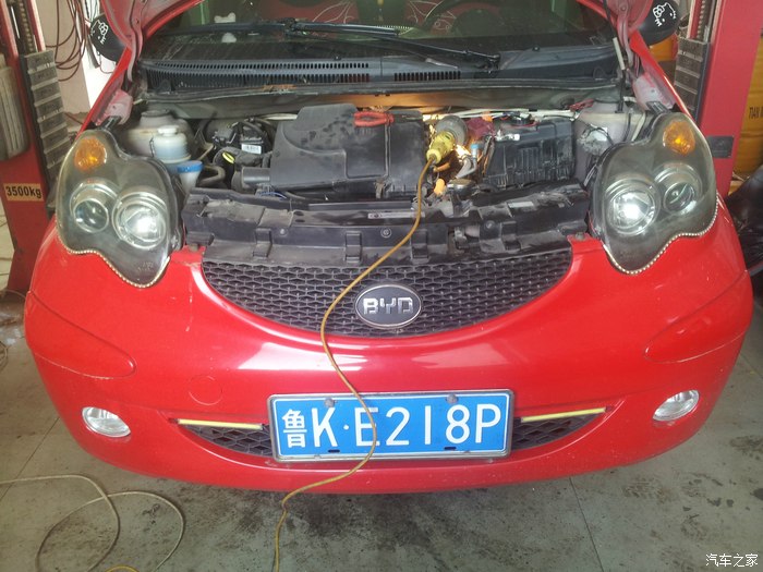

朋友给的清洗剂 清理完了  然后就开始装了  打着了  哇
完全解决 收油慢 胎素高   也不嗡嗡的  感觉今天假没白休
